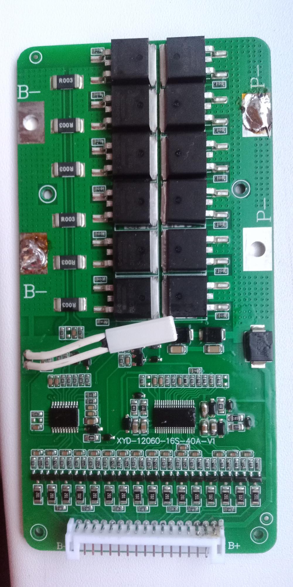

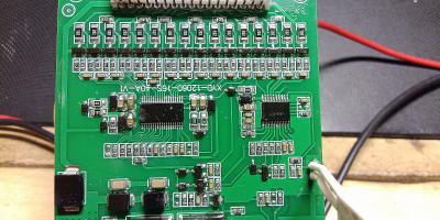

Имеется БМС на 16s. Пытался её подключить на 14s. Отключает ключи на разряд. :-( И свободные каналы подпаивал на + батареи, не помогло. Работает только, когда подключены все 16 каналов. Есть какие-то решения? Или микруху не обмануть никак? :bw:
Если запайка последних каналов на плюс не помогла, тогда никак не обмануть.  :pardon:
микросхема видит нулевые напряжения на любой из ячеек и понимает это как аварийный случай. и реагирует, соотв-но.
Поэтому или искать БМС на 14S или батарею увеличивать до 16S   :exactly:

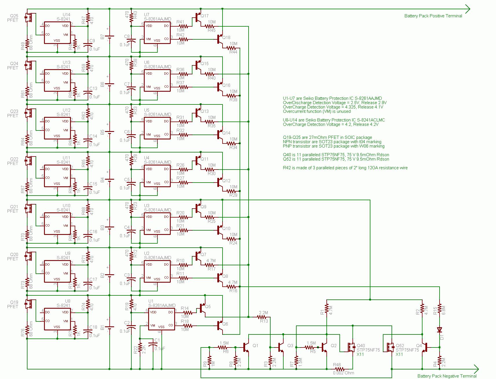

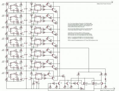

Отчего же нельзя обмануть? С каждого этажа приходят два сигнала для управляющей логики ("переразряд" и "перезаряд"); сигналы всех этажей объединяются с помощью диодов или транзисторов. В приведённой схеме два верхних этажа передают эту информацию через резисторы R44, 45 и R39, 40. Их надо отпаять, или перерезать одну дорожки от них. И тогда управляющая логика BMS никогда не узнает, что там делается на верхних (физически в данном случае не существующих) этажах батареи.
Для Ваше случая смотрите по плате, в каком именно месте надо провести эту "операцию", по аналогии с приведённой схемой.

Цитата: Андрей_72 от 04 Март 2022 в 20:03сигналы всех этажей объединяются с помощью диодов или транзисторов
В моей БМС они не объединяются... Сигнал с каждого "этажа" через резисторы и транзистор идут на контроллер SH367008X. Так что обрезание резисторов тут вряд ли поможет, так как при обрыве какого-либо канала она закрывает ключи.

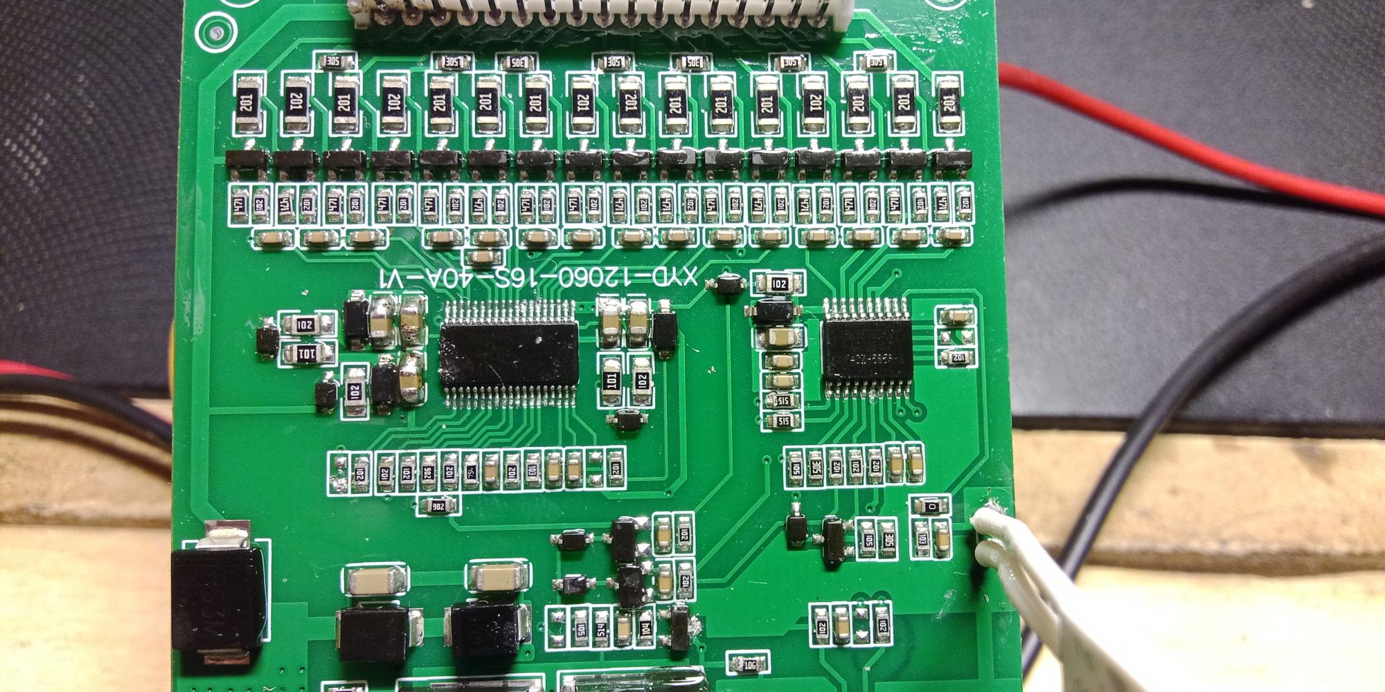

У вас BMS комбинированная , верхняя микросхема ( по вашему фото ) включена в 12 канальном режиме , нижняя в 4х канальном ( по умолчанию верхняя может обслуживать 15 каналов а нижняя 5 ) Поскольку питание микросхем раздельное и включено на стабилитронах то можете спокойно сделать 20S
Переключение количества каналов делается с помощью резисторов , у нижней микросхемы это вывод 13 , у верхней выводы 19,7,6,4 . На них должна быть определенная комбинация  сигналов Vdd и Vss . В принципе переделать особого труда не составляет но любая работа требует времени а оно сейчас к сожалению полностью отсутствует
Gunner
Цитата: Georg от 08 Март 2022 в 23:37В принципе переделать особого труда не составляет

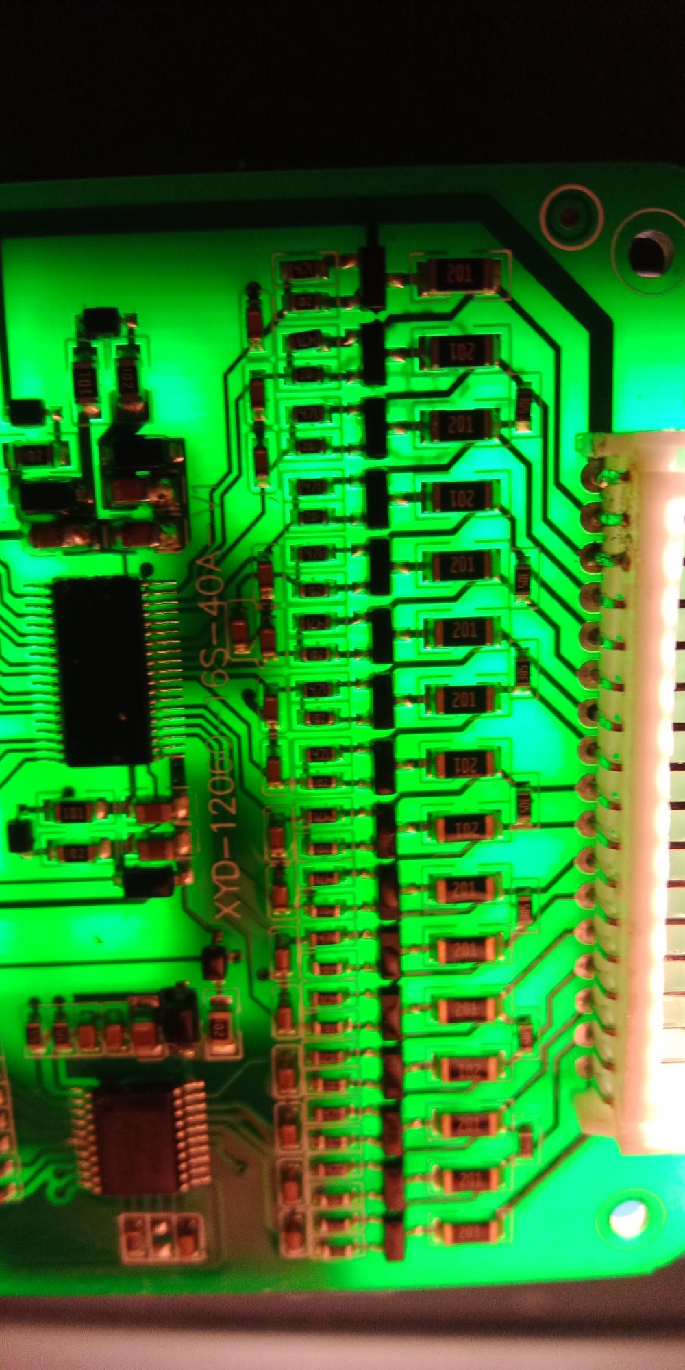

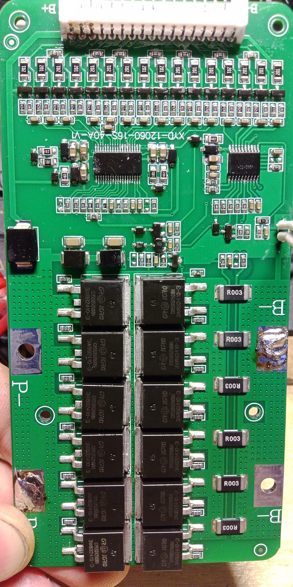

Спасибо за наводку. Изучил даташит. Как вы правильно заметили, нижняя SH367005X работает 4-5 каналов, верхняя 11-15 каналов. Т.е. теоретически можно раскинуть с 15 до 20 каналов, а мне надо 14. Т.е. нижнюю надо вообще исключать из схемы, и все каналы переключать на верхнюю со смещением. Это новую плату надо разводить.. :facepalm:.
4итатель

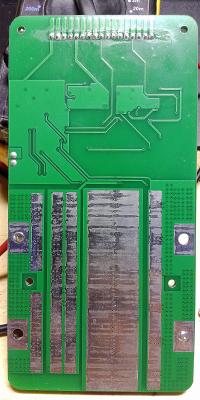

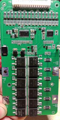

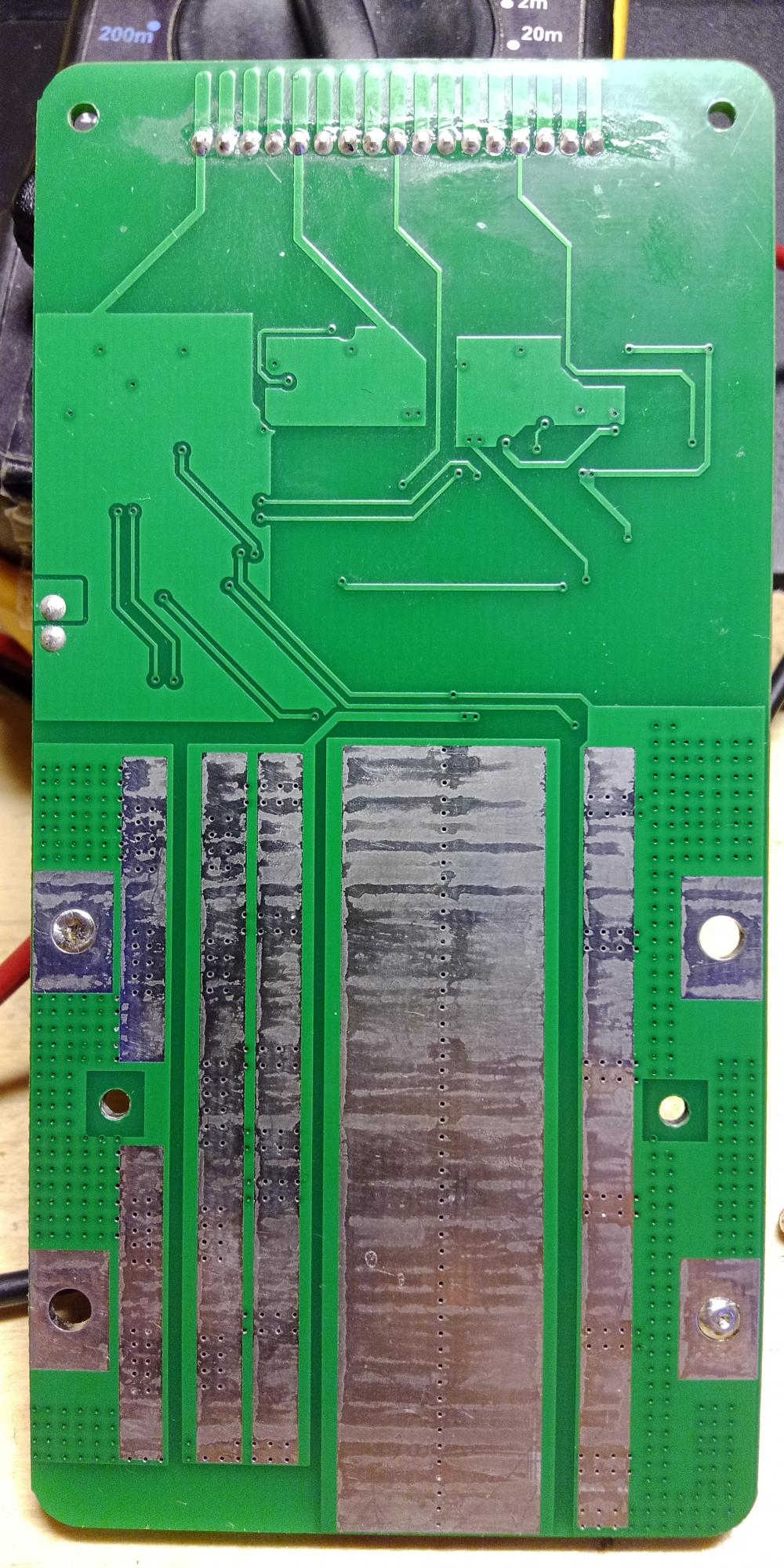

Надо масштабировать снизу и переназначить нескольно i/o, желательно глянуть фотки с двух сторон и убрать термоконтакт, загородивший некоторую мелочь и дорожки.
Gunner
Цитата: 4итатель от 10 Март 2022 в 07:06желательно глянуть фотки с двух сторон
Пожалуйста :-)
4итатель
Цитата: Gunner от 10 Март 2022 в 16:39Пожалуйста
спасиб0)))
можно ведь: нижнюю 36005 убрать, перемкнуть 1-5входы с ячеек, проследить пин определения подключённого зарядника, даже можно задействовать измерение тока для защиты от перегрузки и кз и перегрева радиатора, но можно и без...
Gunner
Цитата: 4итатель от 11 Март 2022 в 06:34нижнюю 36005 убрать, перемкнуть 1-5входы с ячеек
Если нижние перемкнуть, тогда останется 11 каналов. А чтобы сделать 14, придется первые 5 припаивать к 36008, и все остальные сдвигать...
4итатель
Цитата: Gunner от 11 Март 2022 в 08:31А чтобы сделать 14, придется первые 5 припаивать к 36008, и все остальные сдвигать...
да, но всё же "мы не привыкли отступать" (С)
