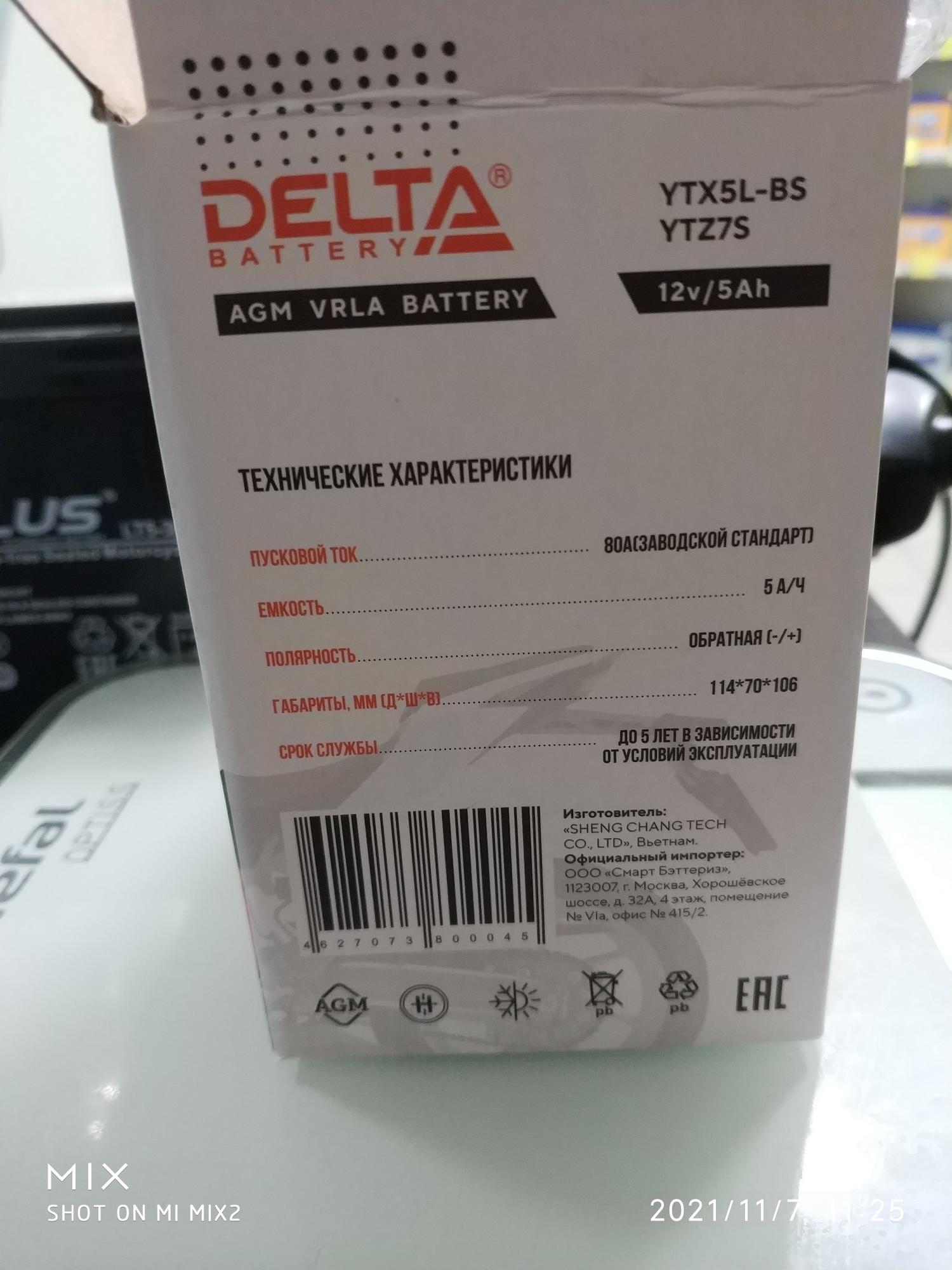

krufel

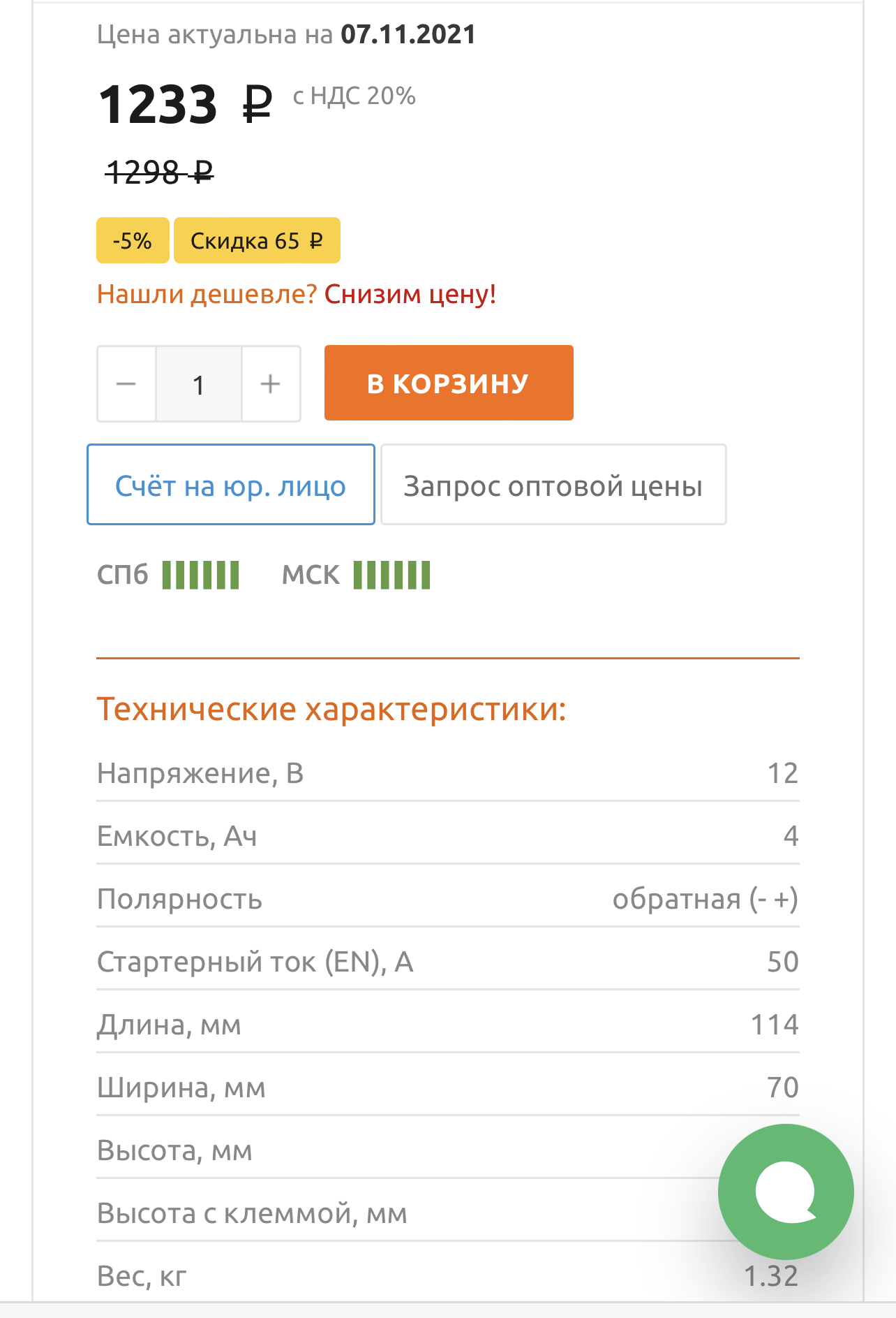

Цитата: mirakb от 06 Нояб. 2021 в 23:57Но к примеру DELTA указывает ток в EN в своих каталогах
Это где это вы увидели сей факт? В каталогах Дельты просто пишут "стартерный ток" без какого-либо упоминания стандарта. На коробках указывают его как "заводской стандарт")))
И на обычной серии, да, токи низкие, но есть серия EPS - там все по-правильному.
Цитата: mirakb от 06 Нояб. 2021 в 23:57так они на автобатареях пишут и в ССА и в SAE
"так они на автобатареях пишут ССА в SAE" - так правильно, тк ССА - это общее название ТХП в разных стандартах, и ССА в SAE - это ТХП по американскому стандарту. И такое написание нисколько не противоречит российскому стандарту, который допускает двойное, а иногда даже тройное обозначение.
И кстати на таких маленьких токах, как 100А, разницы между SAE и  EN практически нет.

Например на их официальном сайте,ток в EN.
Да я это к тому, что чем выше ток на этикетке, тем проще продать.
krufel
На офсайтах еще не то пишут)))
Это в их каталоге.
Это на коробке.

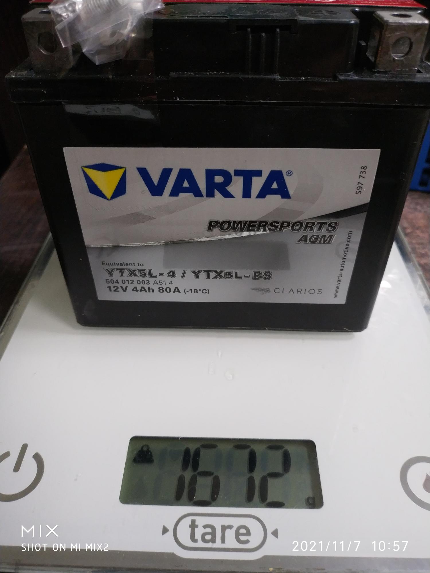

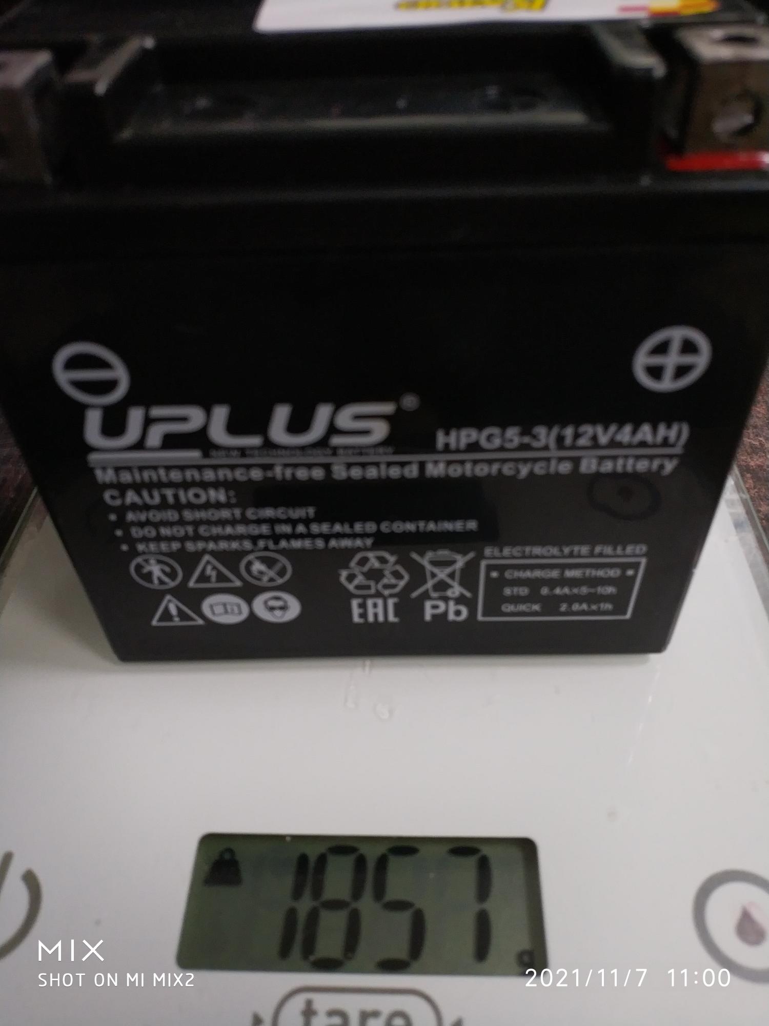

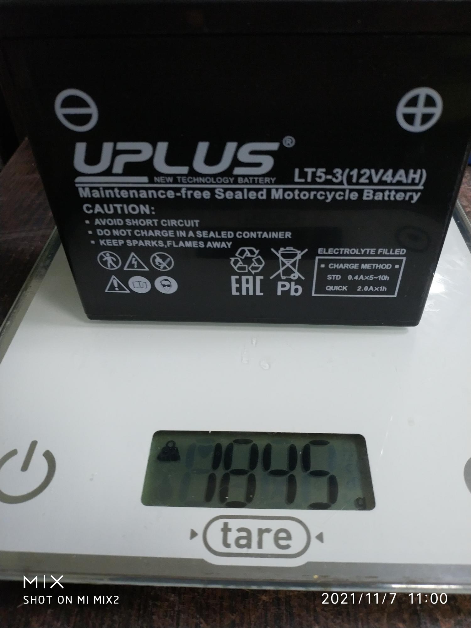

krufel

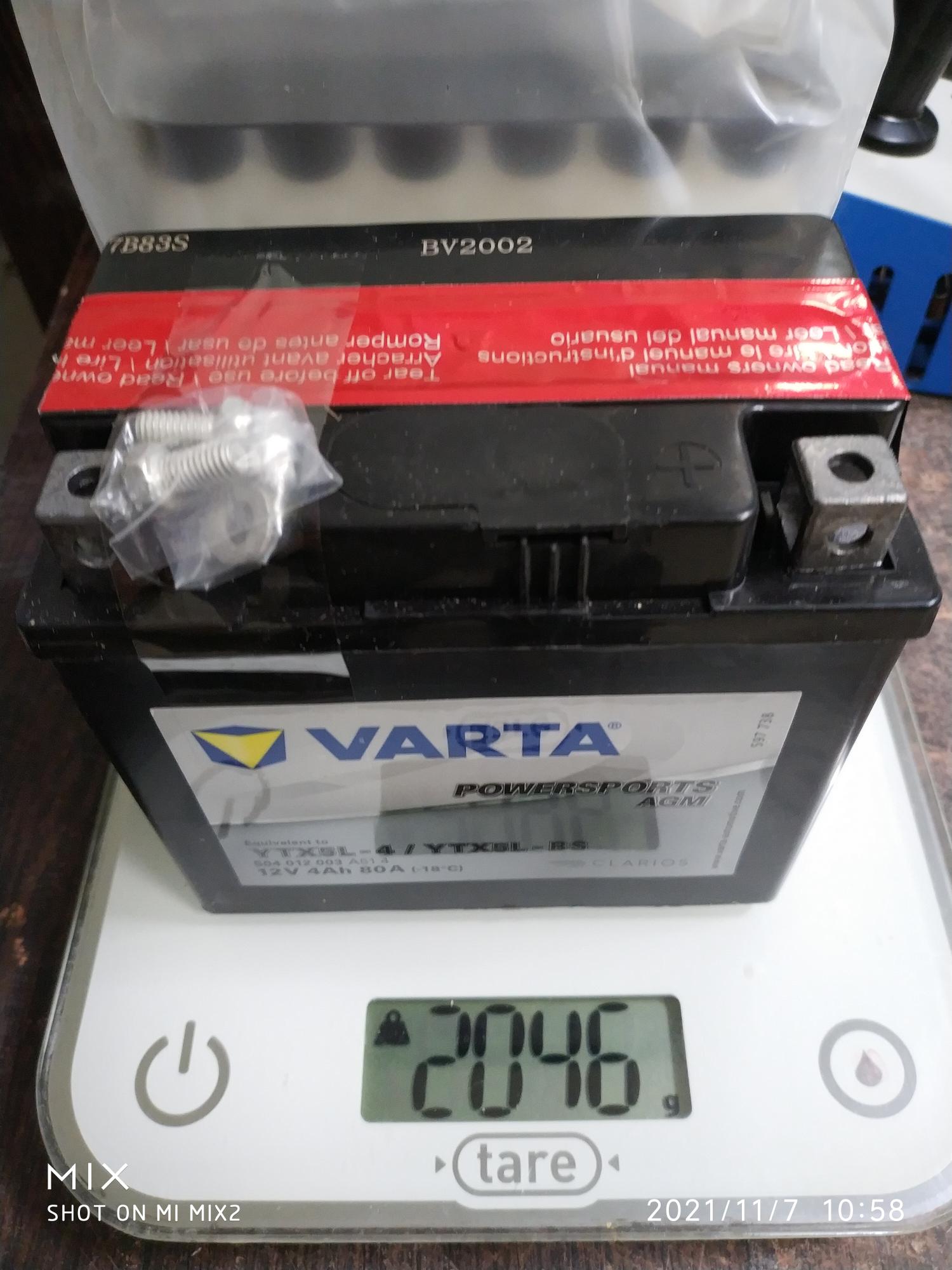

По итогам взвешивания одноклассников.
Варта сухозаряженная.
Варта с приложенным электролитом.

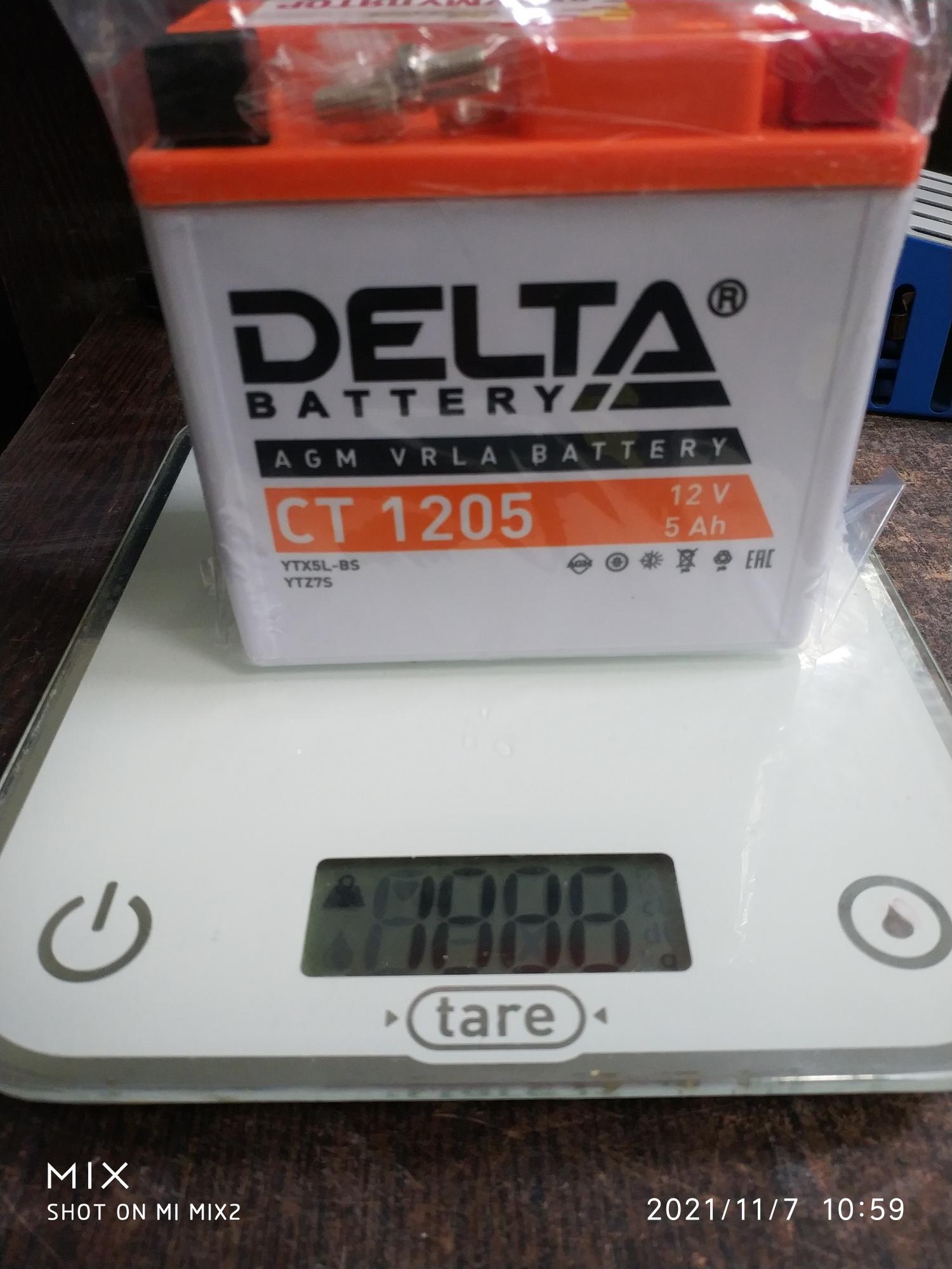

Добавлено 07 Нояб. 2021 в 11:40
Дельта залитая.
Леох(Уплюс) ЛТ
Леох (Уплюс) ХПГ
Варта потяжелее, но и цена в оптах раза в два дороже) давно не смотрел закупку,но думаю там космос цена. Там на заднем плане UPLAS у Вас, взвесите его?

krufel
Цитата: Иван77 от 06 Нояб. 2021 в 19:46Итак, после залива - НРЦ ровно 12,6В, масса 1735гр.
Из картинок видно, что все за исключением Варты, где вес значительно выше, остальные китайские одноклассники тяжелее минимум на 100гр.
Это на 5-6% больше, чем у ваших китайцев.
Отсюда и недобор емкости.
Причем Варта и Леохи заявляют честные 4Ач, Дельта 5 (но уверен, что там не более 4-х честных).

Так, отлично ,есть данные по весу.
Варту нет смысла сравнивать, цена в два раза дороже.
Дельта дороже на 15-20%, при схожих параметрах.
А разница в сто грамм, возможно, из за доливки электролита.
Давайте тестов Ивана дождёмся , и посмотрим на емкость
krufel
И на всех залитых Леохах и Дельтах пусковой ток  ССА по SАЕ один и тот же 100-110А, в ЕН - 95-105А.
Ваши китайцы возможно утонили пластины, тем самым увеличив ТХП и приблизив его к стандартным значениям для этого типоразмера, но съэкономив на емкости. Отсюда и недобор по массе. Чудес не бывает.
