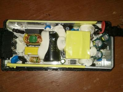

[user]inwin[/user], на первом видео обычные блоки питания для телефонов, у меня в принципе ЗУ выдает и напряжение и вроде амперы, подстроечный есть, но что мне с ним делать.. напряжение то скачет, а не просто выше обычного
Добавлено 26 Окт. 2021 в 22:34
[user]Night Fury[/user], понял, попробую тогда ка тогда малую нагрузку дать ему, не через самокат
inwin
[user]lalaland[/user], на черный конденсатор обратите внимание. Он в норме?
lalaland
[user]Night Fury[/user], да, даже при нагрузке 1 ватт, показывает 42, интересно было бы посмотреть что при большей нагрузке. Когда подключал его к самокату и давал полные обороты, то его вольтаж падал почти до 41, на самокате не показывало вроде даже 1 ампера. Нормально ли это?
[user]inwin[/user],  сверху на фото видно, что все ок, в нижней части все в герметике, на сколько удалось расковырять, проблемы как на видео не заметил
lalaland
[user]inwin[/user], получилось подключить через переходники зарядку напрямую к акуму, через мультиметр. отдает стабильно около 1.45 ампер. Поэтому думаю что проблема не в конденсаторе том. При этом напряжение у акума становится все также выше примерно 0.4 вольта. Означает ли это, что зарядка во время этого отдает нужный вольтаж? должен ли он подстраиваться под напряжение аккумулятора, и не давать выше напряжение которое сразу увеличивает напряжение акума?  кстати. а может ли проблема быть в бмс плате? учитывая, что зарядка шла выше  42.4?

Должен стабилизировать ток. При повышении нагрузки будет снижать напряжение чтоб ток не превышал 1.5 ампера, или на сколько он там рассчитан.

[user]Night Fury[/user], поставил в общем на зарядку, посмотрю под конец, сколько ампер будет давать. если  до 42 заряжает теми же 1.45 амперами, проблема наверное в зарядке
Sonar
[user]lalaland[/user], зарядка и должна отдавать стабильный ток до номинального напряжения. Потом падает ток по закону ома, из за того, что батарея имеет свое внутреннее сопротивление. Самое главное, что бы зарядка не заряжала выше 42,0 вольта. И тут китайский вольтметр за 300 рублей может и соврать.
Night Fury
Цитата: lalaland от 26 Окт. 2021 в 23:32должен ли он подстраиваться под напряжение аккумулятора, и не давать выше напряжение которое сразу увеличивает напряжение акума?
Да. Это и есть режим стабилизации тока. Зарядник будет выдавать такое напряжение, при котором не будет превышен ток. То есть в данный момент напряжения на 0.4 вольта выше чем у батареи достаточно чтоб в неё щел зарядный ток 1.5а
Добавлено 26 Окт 2021 в 23:53
Цитата: lalaland от 26 Окт. 2021 в 23:43посмотрю под конец, сколько ампер будет давать. если  до 42 заряжает теми же 1.45 амперами, проблема наверное в зарядке
Под конец зарядки ток должен снижаться. И при напряжении 42.0 прекратиться совсем. Зарядник поддерживает ток тем что выдаёт напряжение на эти 0.4в выше чем у батареи, но он не должен превышать 42

[user]Night Fury[/user], на данный момент напряжение показывает 4.14 вольт с подключенной ЗУ, с отключенной падает до 41.1, ток зарядки при этом 0.8 ампер
inwin
Что с группами? Промеряли?
Цитироватьна данный момент напряжение показывает 4.14 вольт с подключенной ЗУ
