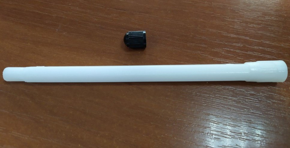

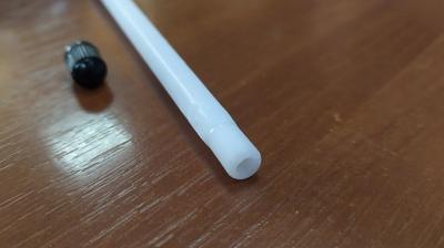

Вот ещё одна интересная вещь. Называется удлинитель подкачки. Но не обычная. Бывают резиновые - используют в основном в грузовиках - там где стоит спарка(два колеса). Для удобства накачки. Но резиновая - плохой вариант и мало того дороже раза в три. Потому как всё время находится под давлением. Этот же стоит всего 1,33 рубл/бел., что в долларах всего 0,53 $.
На кой он нужен ? В случае электросамоката - когда сосок находится утопленным и на него не возможно накрутить стандартный шланг от насоса. Так же не возможно надеть быстросъёмное подключение. И походу получается косяк. Шину накачать(камеру) совсем не получится. Особенно при косяке в дороге.
Артикул 5624560 (TOP5624560) производитель  tip-topol .

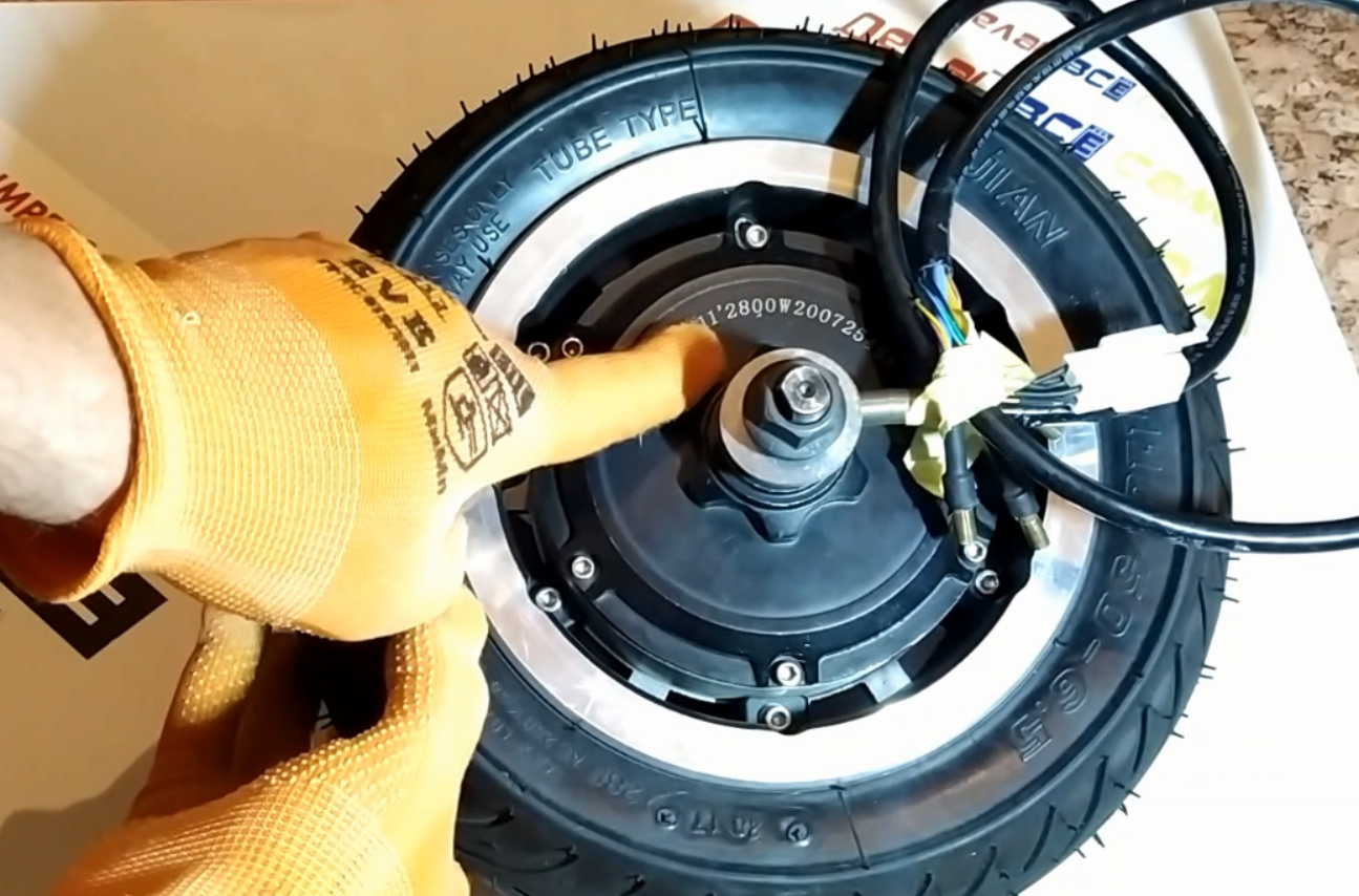

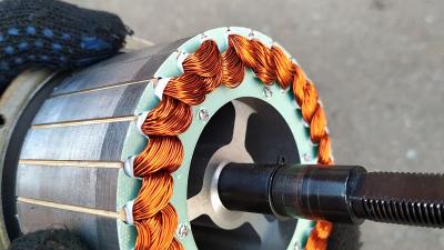

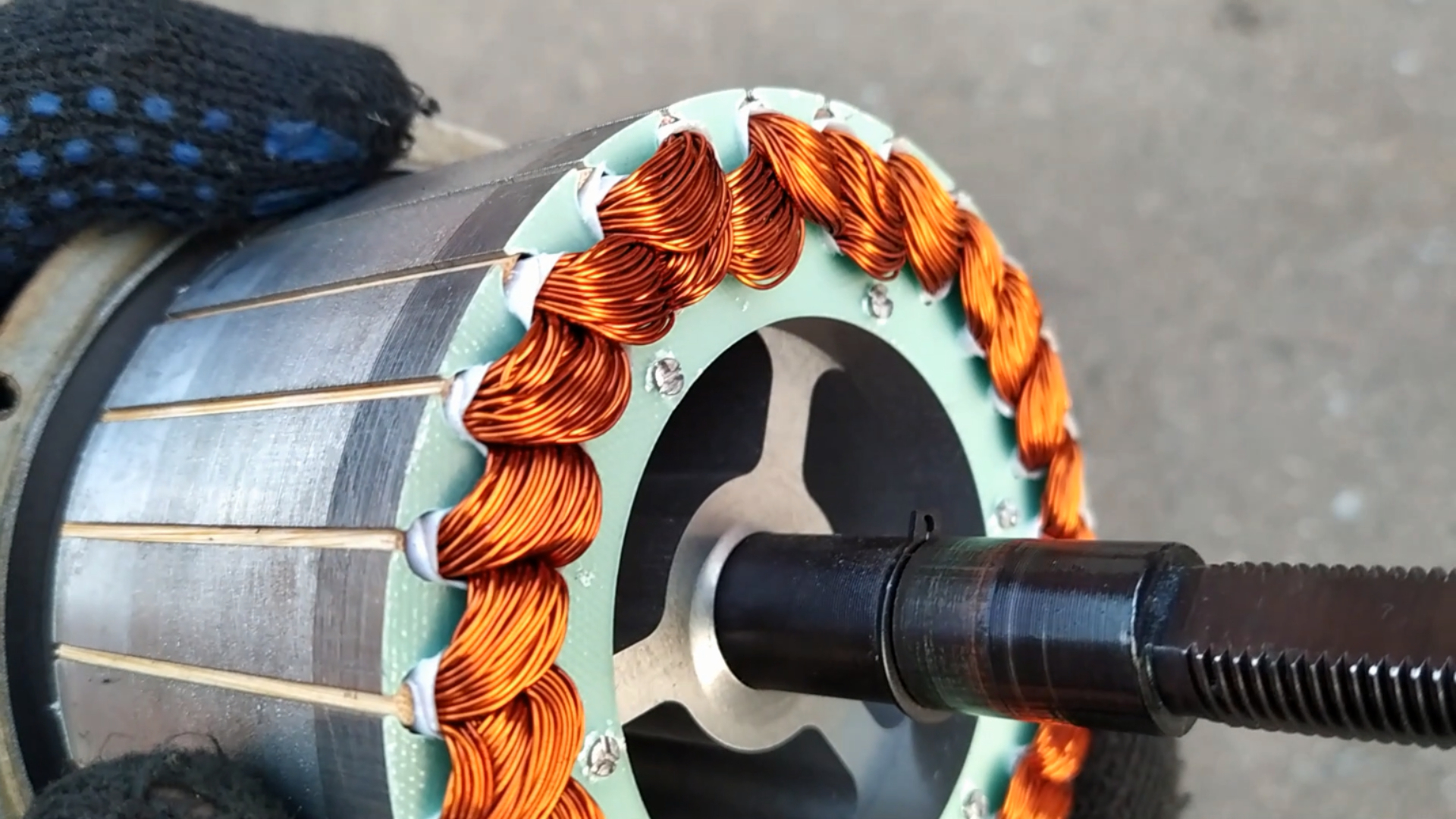

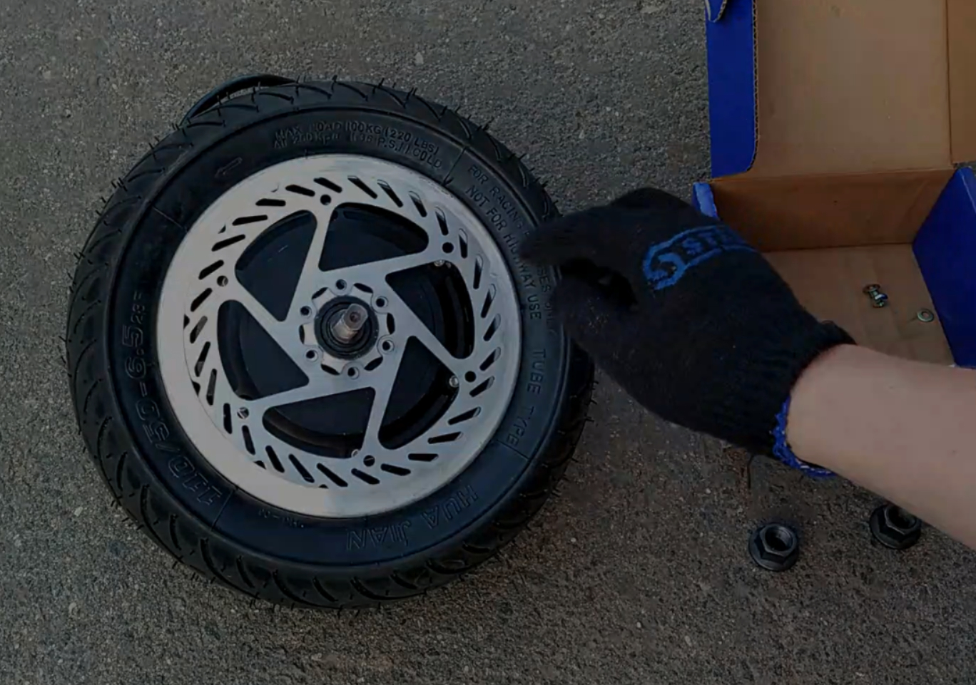

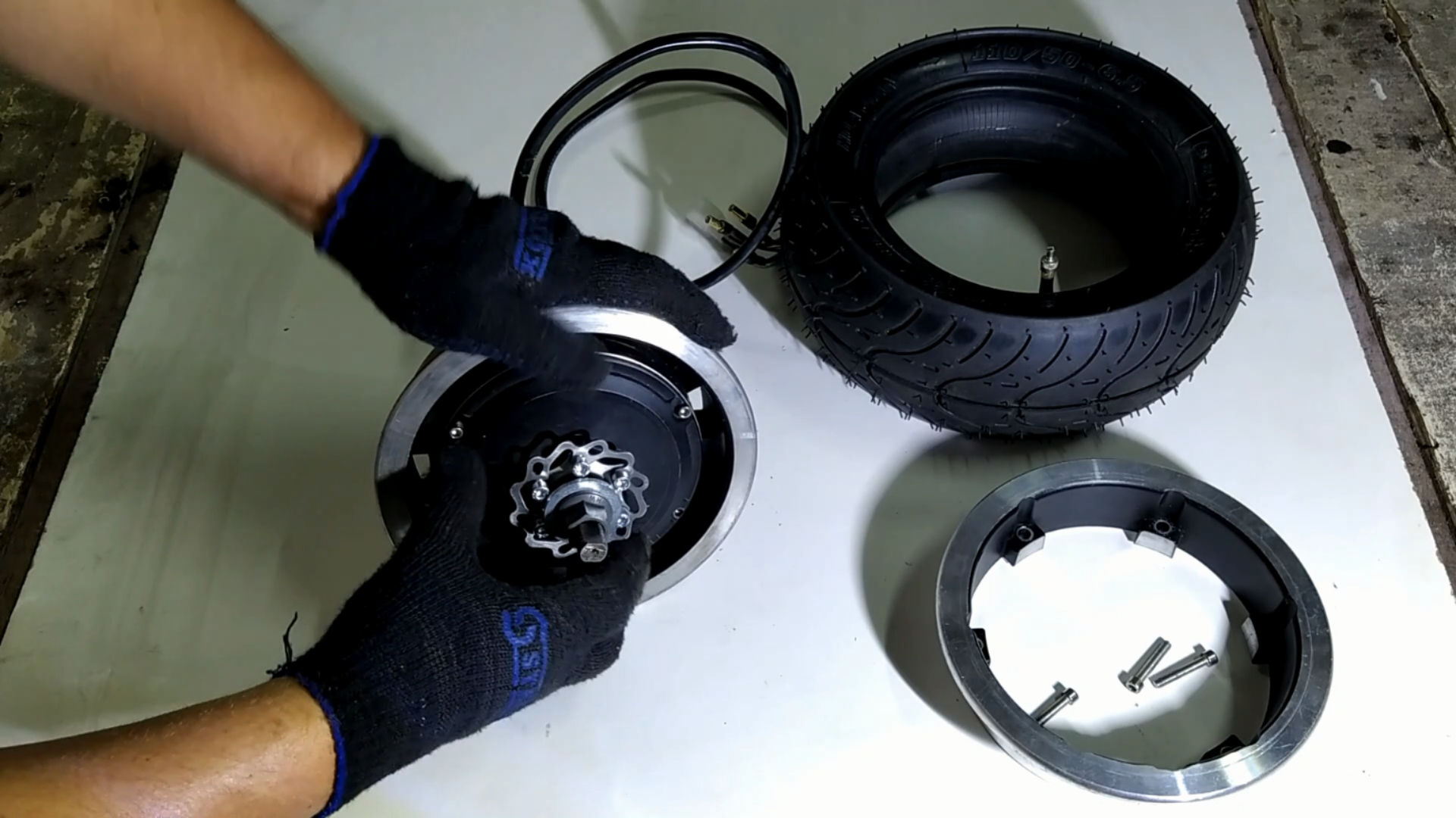

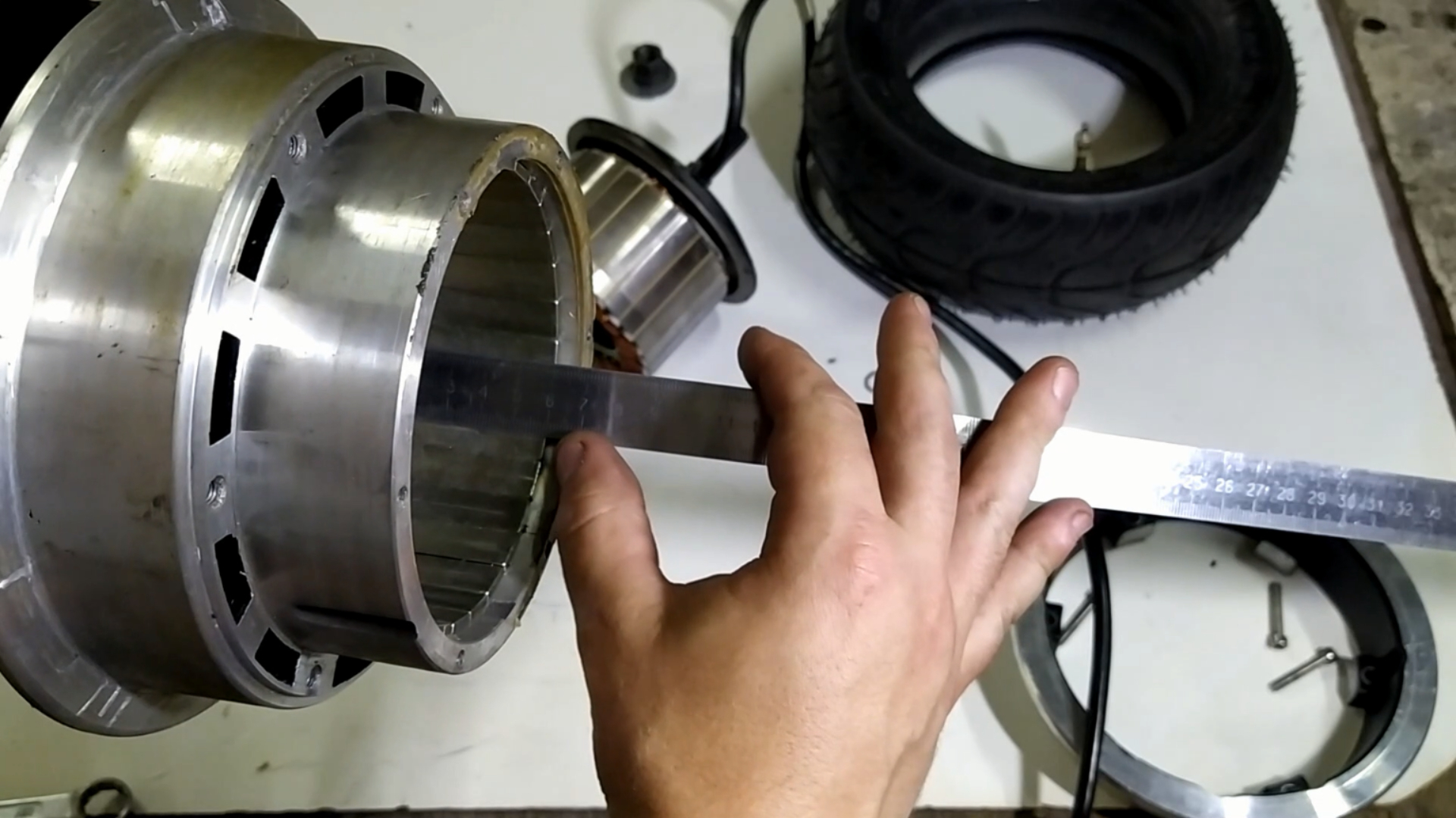

Обзор двигателя от электросамоката Ультрон, которое я буду использовать в проекте. Мощностью 2800 Ватт.
Для любопытства разобрал его.

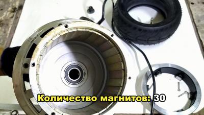

Для тех кто не видел моторколесо изнутри - будет очень полезно:
Насчитал 30 магнитов. Что походу является одним из распространённых вариантов.
Ниже - сам статор (в обычных движках - это ротор):

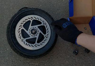

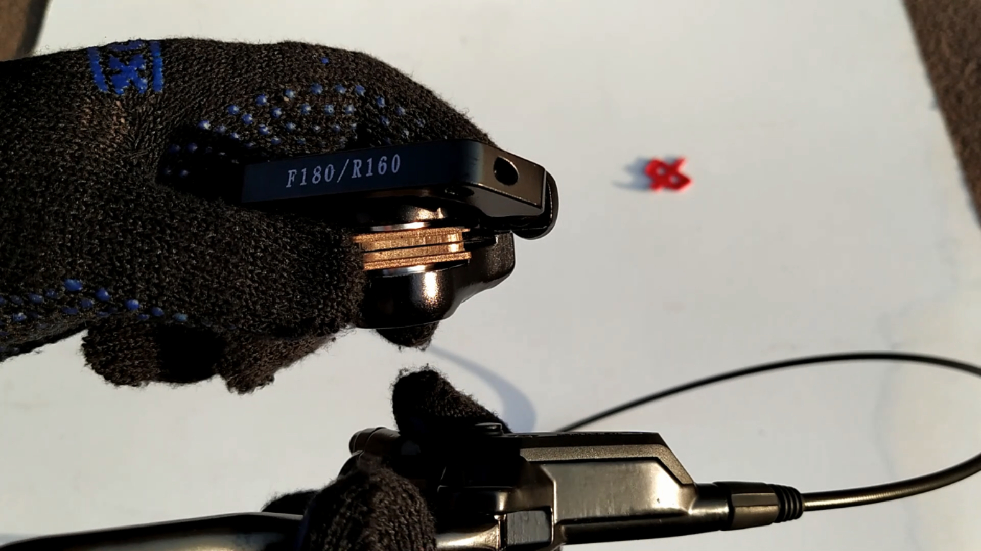

Ниже - фото комплекта для дисковых тормозов для проекта:

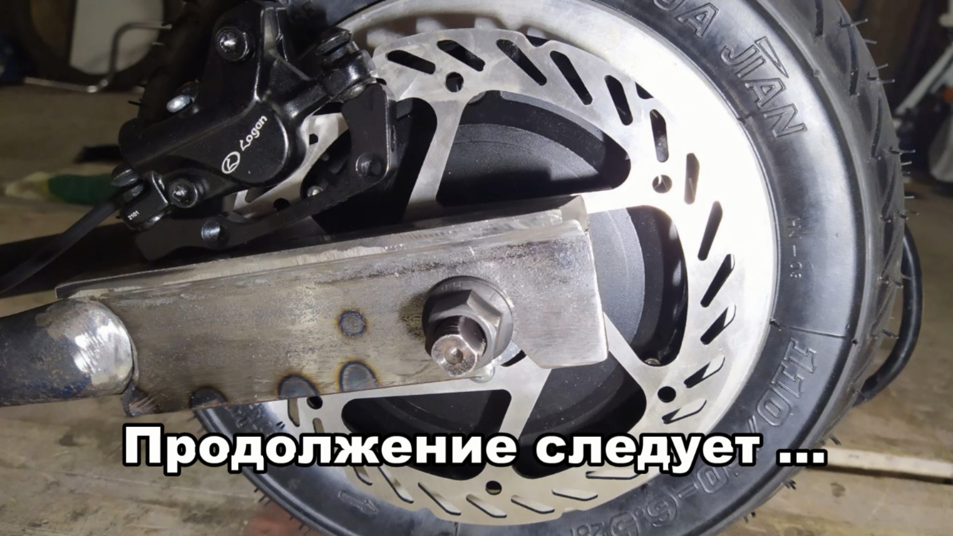

И вот первые наброски:
Добавлено 23 Сен. 2021 в 21:27
Ну и как повелось - видеовариант:

sdenis2017
Цитата: DesertEagle от 23 Сен. 2021 в 21:24
Ещё немного информации к размышлению.
не ну творчество это канечна хорошо
но вот колесо от самоката на мопеде  :facepalm:  :facepalm:  :facepalm:
Stanislavchik
sdenis2017
[user]Stanislavchik[/user], да тут вначале люди писали что ожидали увидеть чот серьёзное............
наверное типа миникрошки....................
Stanislavchik
Так номинал аналогичный. Не в курсе что там по намотке магнитам, но на мой профанский взгляд проблемы будут только если радиус колеса будет больше и работа будет в не оптимальных оборотах, плюс более высокий вес. На вскидку для мопедных скоростей будет норм, не?
sdenis2017
для мид драйва пойдёт
а если МК для мопеда лучше когда больший радиус статора да и количество магнитов 30шт не для мопедных колес
я вообще хотел попробовать вместо 56 магнитов впиндюрить 84 - даже мотор купил второй на переделку
Зачем такие сложности? Так не хватает равномерности момента?
На самом деле у меня именно задумка поставить маленькое приводное колесо.Основное - это отличие от стандартов. Второе и более важное. Смотрите - диаметр переднего колеса 16 дюймов. Соответственно если переспицевать, то и сзади надо такое же.
Короче будем исходить из того - что оно могло бы быть 16 дюймов.
И вот Вам математика - подтверждённая физикой:
Шина 16 дюймов - 2,50/85-16 - не углубляясь (Диаметр 584,20 мм) периметр этого колеса равен (по наружке)  1835.32 мм.
Шина на мотор колесе 110/50-6,5 - опять же не углубляясь (Диаметр 275,10 мм): (по наружке) периметр равен  864.25 мм.
Теперь давайте посмотрим у какого колеса и на сколько будет выше ускорение(рывок с места).
1835.32 мм. /  864.25 мм. = 2,123.
Получается, что малое колесо будет иметь момент в 2,123 раза больше. Но потеряет по скорости - соответственно в 2,123 раза.
Это больше для расчёта скорости ... что ли.
Ну или проще )  Диаметр 584,20 мм / Диаметр 275,10 мм = 2,123
Получается , что при использовании малого колеса получаем МОПЭД с моментом выше аж в два раза (примерно).
Естественно - всё обсуждаемо.
Кстати - хотел провести ликбез по шинам. Это вообще интересно ? Делать ли отдельную тему или не надо ?
Именно по размерам на шинах и взаимозаменяемости ... например как 11 дюймов поменять на 13 или 14 и чтобы всё стало нормально.

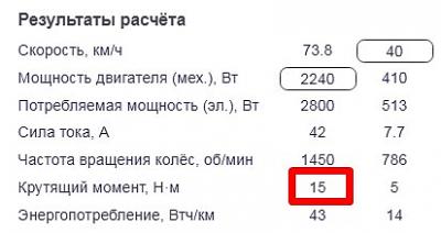

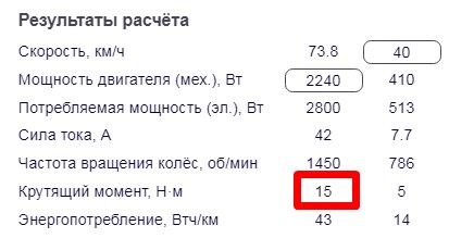

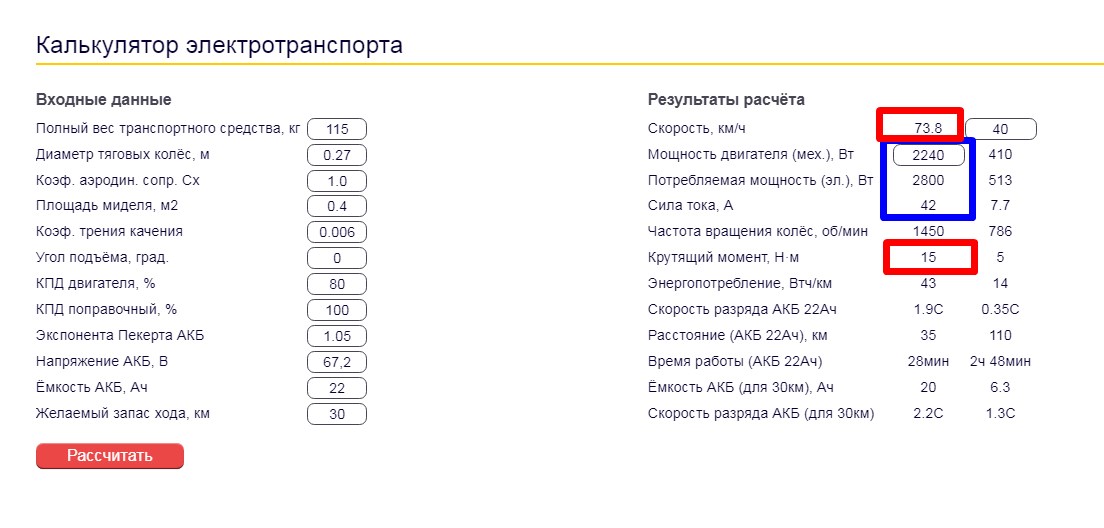

Вот я исхожу именно с такой же точки зрения ... расчёты чуть выше - с обоснованием. Получается при использовании маленького диаметра есть много преимуществ. А недостаток только один - проходимость(комфорт в движении). То что скорость меньше - я не считаю недостатком. Кстати в сети нашёл бомбический онлайн калькулятор. Могу поделиться. Он помогает ещё на этапе проектирования - найти множество косяков в проекте. И исправить их. + очень высокая точность расчёта. И вот скрин оттуда:
Из него видно, что скорости у колеса - даже с 11-ти дюймовым - выше крыши ... пускай даже 73 он не пойдёт. Пускай даже 65 - мне выше крыши и это не так уж мало.
И вот ещё один интересный параметр
Мне например момент в 15-ть куда интереснее момента в 7,5 (на 16-ти дюймах).
Кто не согласен ? Всё обсуждаемо )
И да - вот обещанная ссылка :  https://carbonbike.ru/calculator-elektrotransporta
