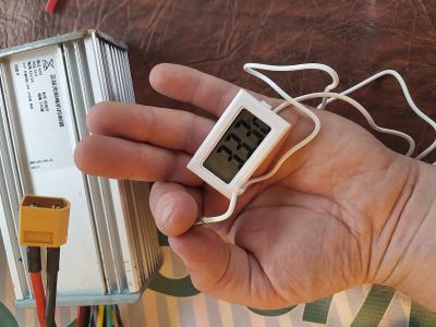

Таки откапал предпоследний контроллер в РБ.
Ещё сказали есть 1 шт - уже точно на сегодня последний.
Судя по его виду - он долго где то валялся ... Коррозия подкушала цинк на крышках - на скорость не влияет )

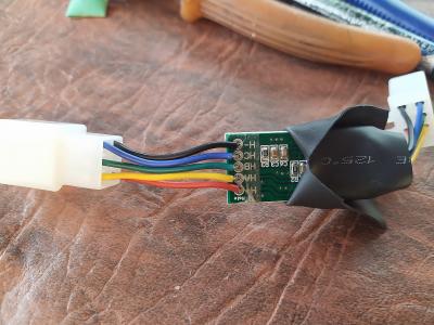

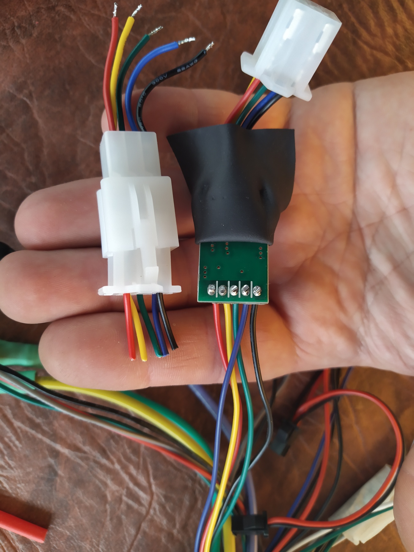

Снова убрал лишнее соединение - уже на этот раз - по фуншую напрямую:

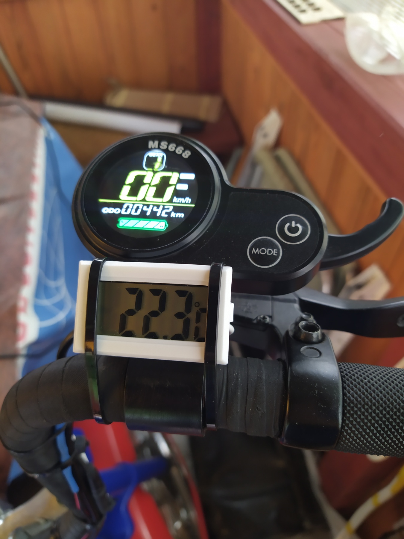

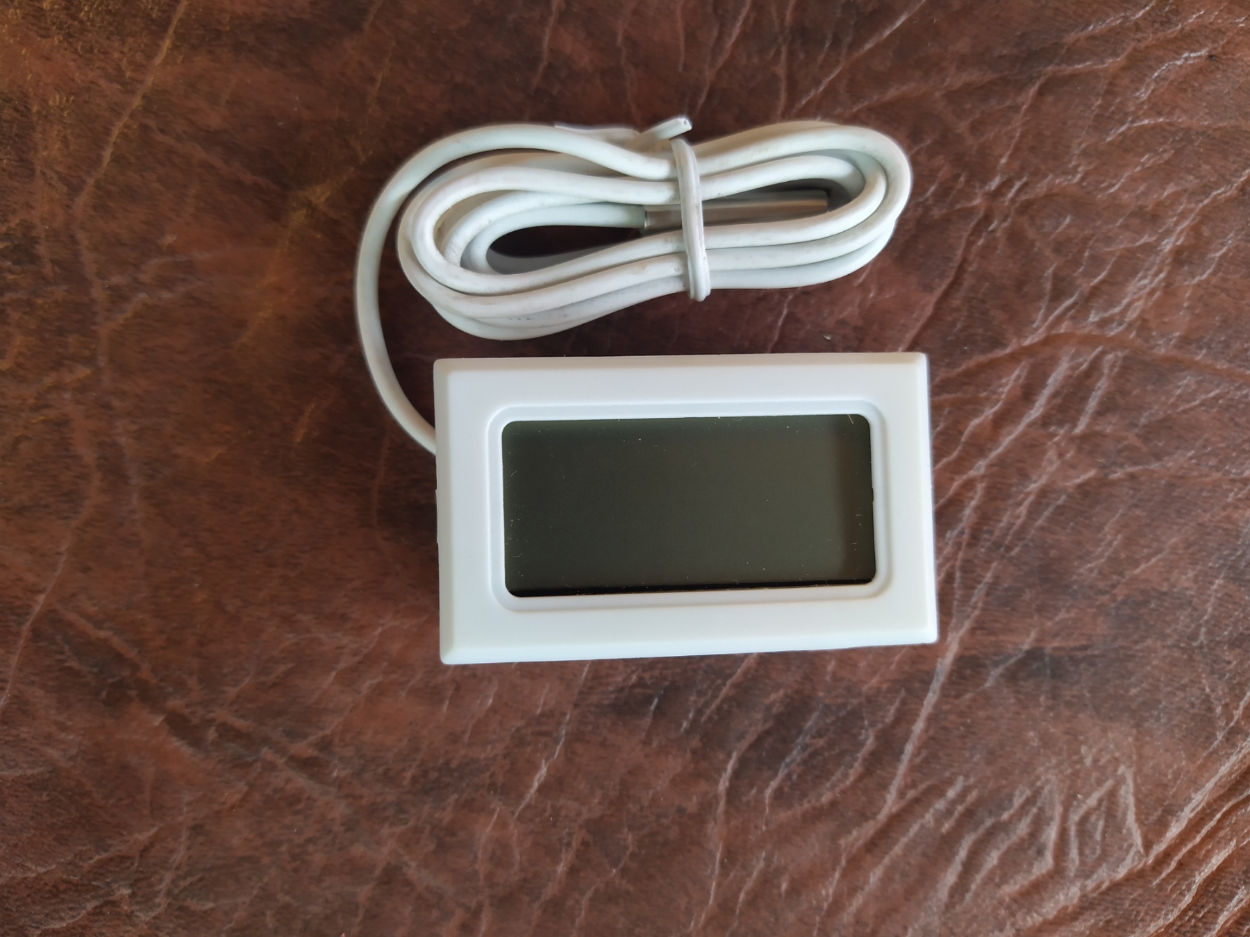

Потом взял такой вот дешёвый термометр:

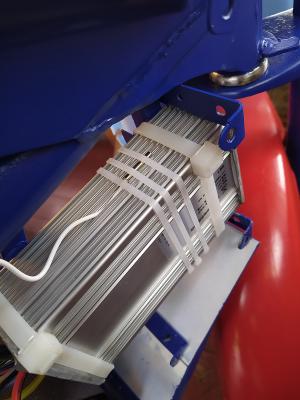

И.и.и... Устроил мегаколхозинг. Но думаю это спасёт - на некоторое время ...
По итогу вот так:
Кто , что думает ? )
Мой ютуб канал: https://www.youtube.com/channel/UCULHU8tMejifU3JIfIFi04w     Давно пришёл к тому ... что если хочешь сделать что то хорошо - ДелайВсёСам.
Keksus
Цитата: DesertEagle от 01 Авг. 2022 в 17:11Кто , что думает ? )
Зонд термометра желательно установить вовнутрь контроллера, ну или хотя-бы герметиком изолировать от обдува.
Точно ... Учитывая, что аппгрейд - временный и на скорую руку - второй вариант вообще огонь.
Ещё бы на ручку - корпус с гидроизоляцией замутить ) Для экранчика.

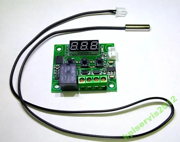

sdenis2017
я бы поставил прям на полоску с ФЕТами
Добавлено 01 Авг. 2022 в 20:03
и такой термик
Keksus
Добавлено 01 Авг 2022 в 20:03
и такой термик
[user]sdenis2017[/user],  А ещё два вывода под вентилятор (обогреватель)?
DesertEagle
и такой термик
Я кстати такой самым первым рассматривал ) Он при поиске - чаще всего подбрасывается )
Но он немного не для тех дел. Как я понял - это термореле - типо можно выставить температуру включения и отключения. Конечно через реле можно пустить силовой провод от АКБ - но реле которое встроено скорее всего не выдержит таких наргрузок. А так бы - то да - тема была бы огонь.
Добавлено 01 Авг. 2022 в 21:23
Оно всё же не для тех нужд.
Я вот тут нарвался на интересный термостат - встречали ли Вы такое чудо.
А ведь можно применить ...
Суть в том что он всё время разомкнут. А при 85 градусах замыкается.
Нашёл тут:
https://belchip.by/product/?selected_product=03992

Цитата: DesertEagle от 01 Авг. 2022 в 21:18Как я понял - это термореле - типо можно выставить температуру включения и отключения.
В крышках контроллера сделать отверстия и приляпать вентилятор, при достижении температуры срабатывания он будет запускаться.
Тема )
Я правда думал другим путём )
Чтобы при замыкании термостата - срабатывал какой нить сигнал. Громко срабатывал.
Но - предложенное решение - огонь !
