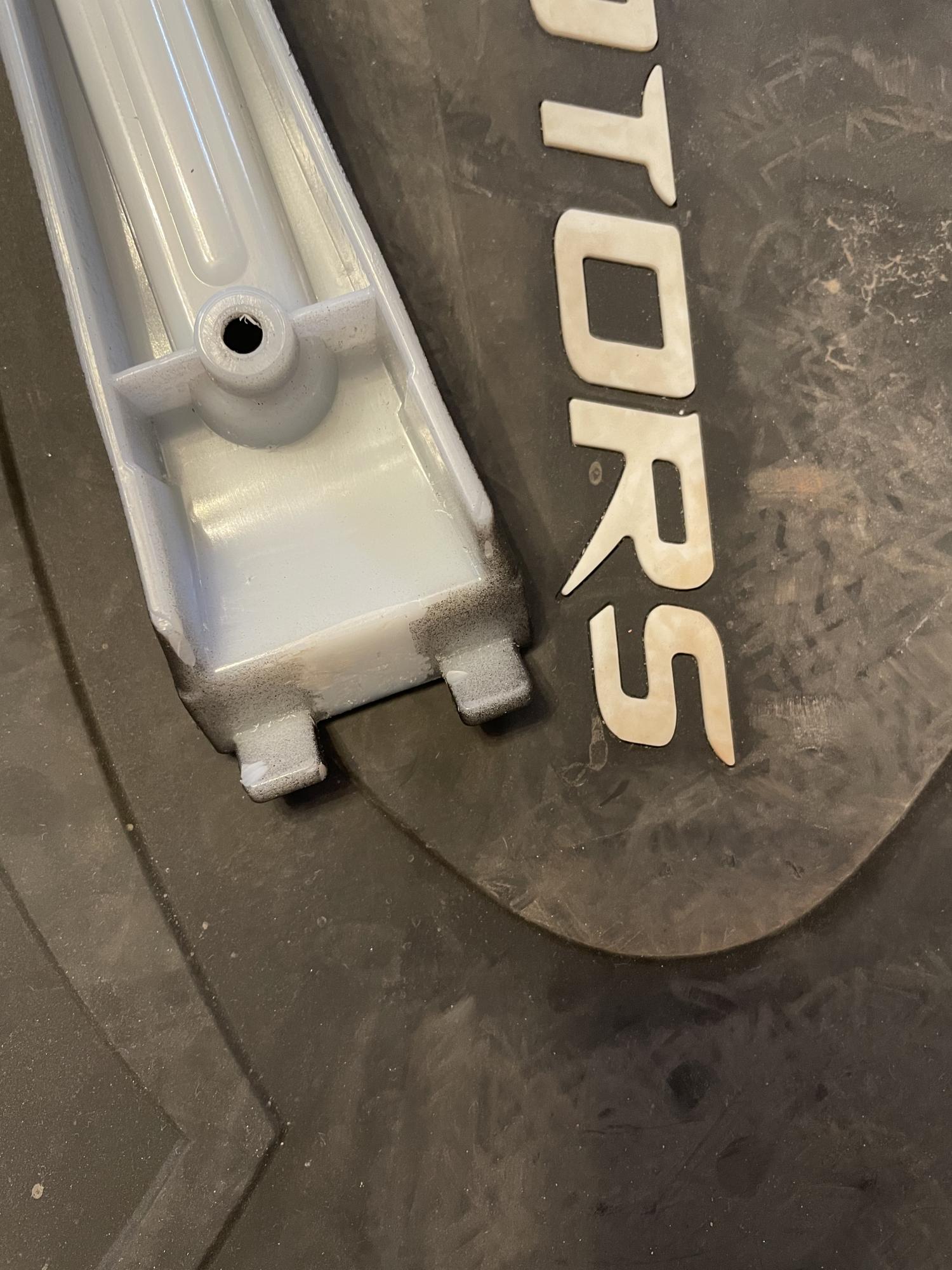

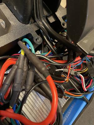

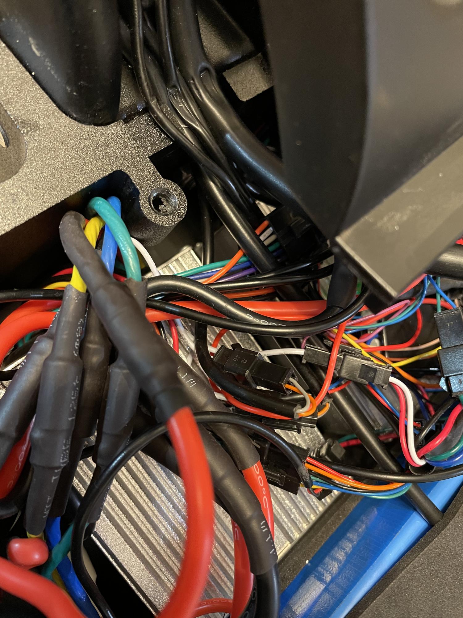

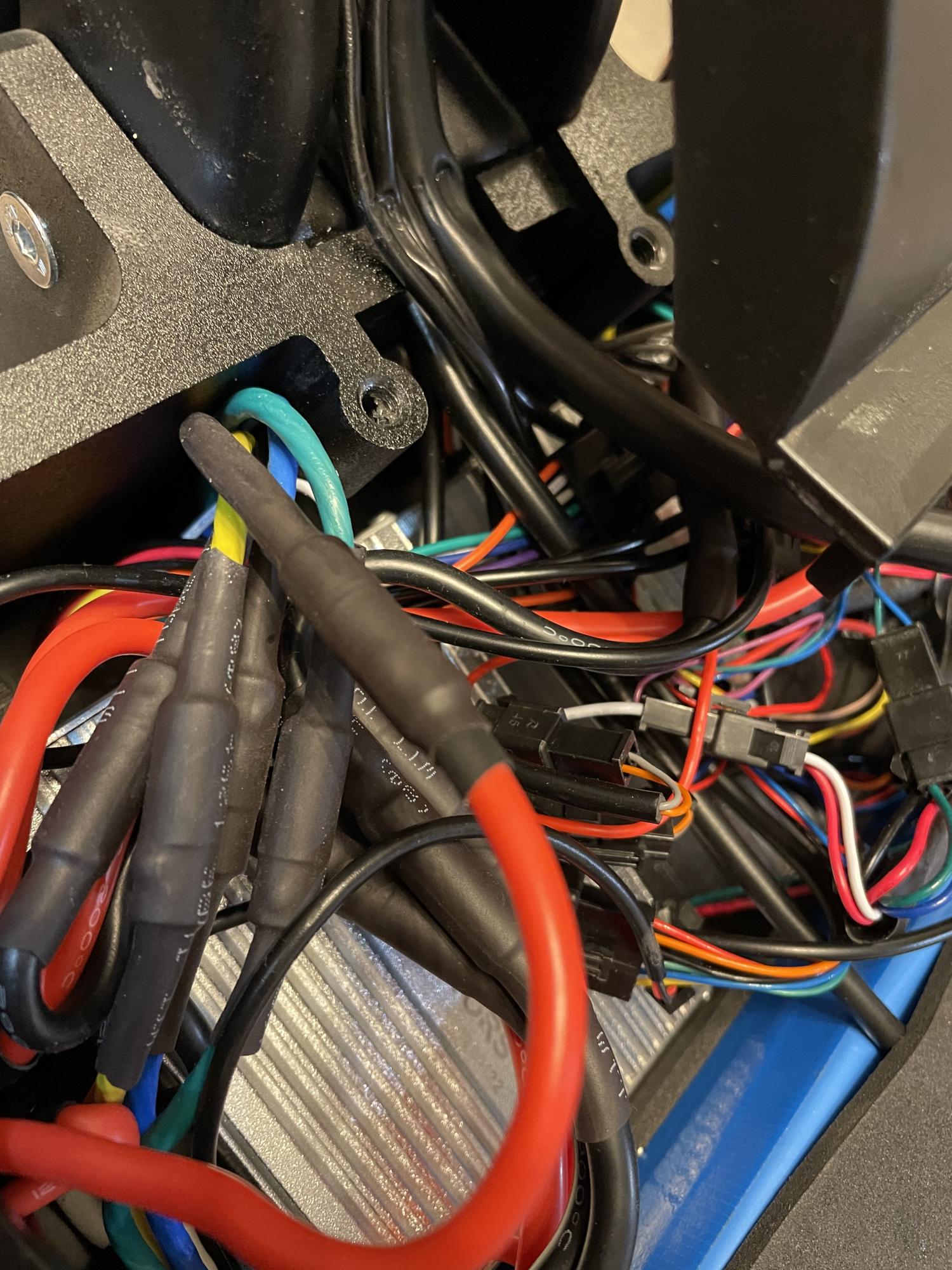

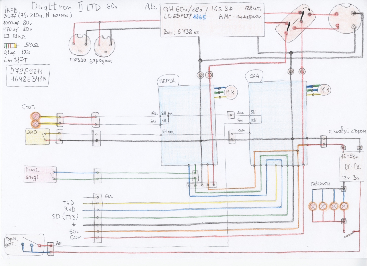

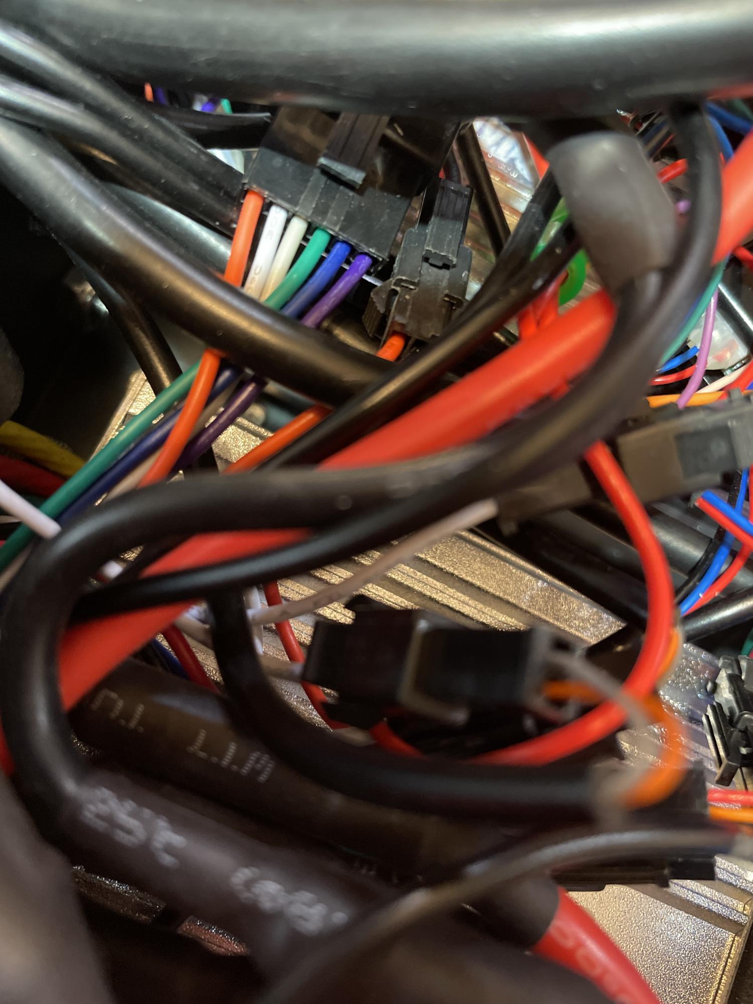

У минимоторс есть какой-то официальный сайт или форум. Куда такое можно загрузить. В двушке похоже проводов добавили новая кнопка и сигнал. В тунель все не влезают. А спилить не судьба. Провода пережаты.
1S

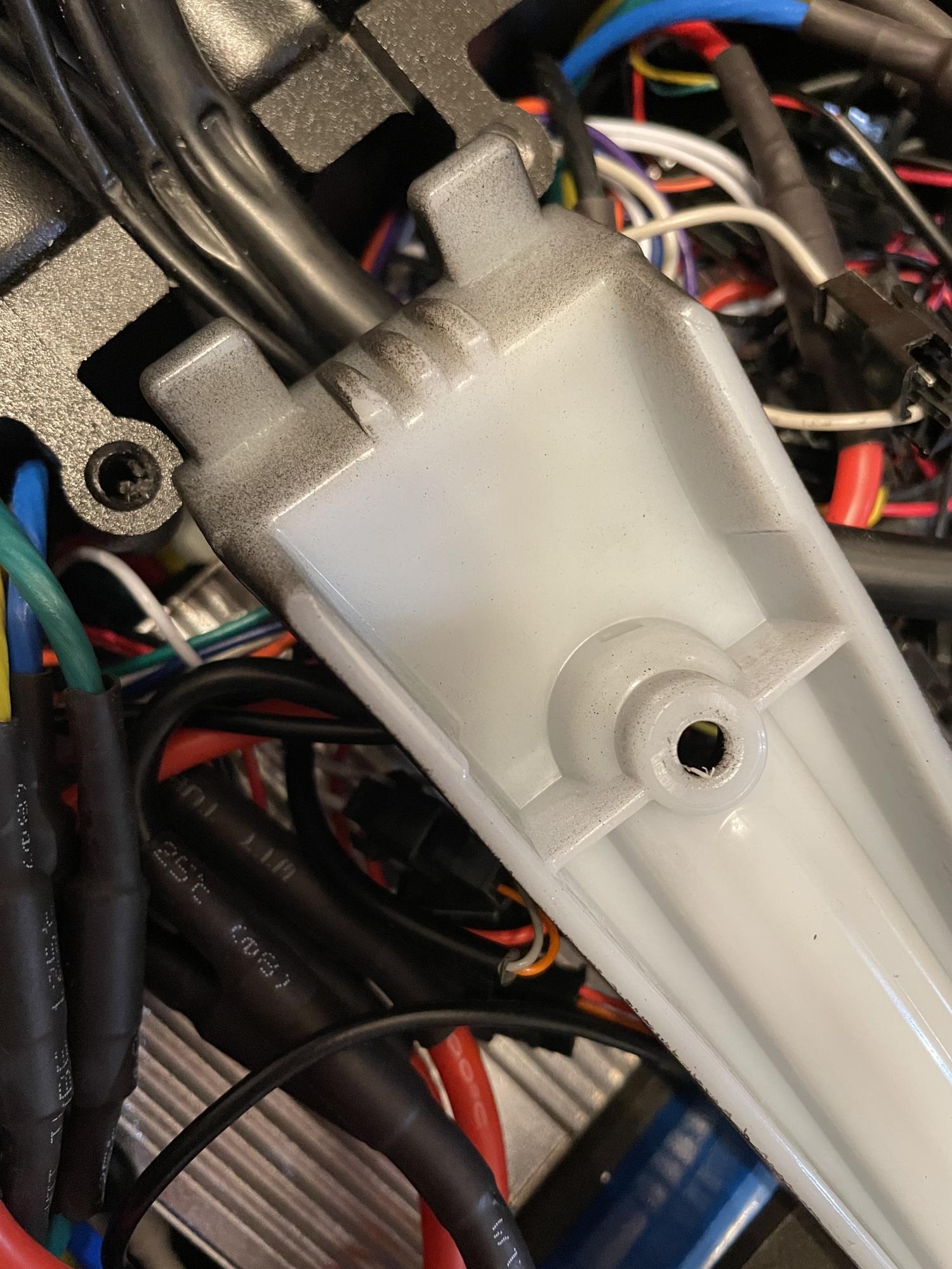

Вот так вопрос решается. Остальное под гидру. Кто-то сверлил дренаж в гусе чтобы вода там не собиралась в нижней точке входа проводки в деку?
1S
Друзья, какой именно провод отвечает за связь контроллереров и отключение полного привода?

добавлю в тему, из косяков, задний упор, поставили его на резину и еще и на короткие винты, резину надо отрезать и опускать его на 3мм на деку или фрезернуть пластину трешку в размер контура места опоры.
а еще он достаточно мощный, хотя один блогер боялся на него вставать, наверное чтобы не сломать и не попасть при продаже клиентам
там внутри отверстие не имеющее смысла , руль то надо жестко крепить с такой мощностью и удлинять для не карликов, вот это отверстие стоит зарыть и такую сделать подставку чтобы хвост упора опирался еще и на кубик жгутикового аморта
Киса
кто отвинчивал контры , они там на пасте стоят? герметик присутствует?
Master_X6
Цитата: 1S от 07 Сен. 2021 в 15:07Друзья, какой именно провод отвечает за связь контроллереров и отключение полного привода?
зелёный

Shumadan
Цитата: Киса от 09 Сен. 2021 в 23:01кто отвинчивал контры , они там на пасте стоят? герметик присутствует?
В первой версии на пасте без герметика. Есть один подлючий проводок, который не на быстросъеме, его только иголкой из разъема ковырять.

ЦитироватьВот так вопрос решается. Остальное под гидру. Кто-то сверлил дренаж в гусе чтобы вода там не собиралась в нижней точке входа проводки в деку?
У Тандера вроде там щель есть для отвода воды, а в ЛТД я поставил щиток чуть шире родного и вода меня вообще не беспокоит, а в Курусе я просверлил дырку в деке, в самой нижней части, что бы если вода попадет , так и выйдет сразу. конечно декой в лужу не погружаться.
Киса
Цитата: Shumadan от 10 Сен. 2021 в 08:18Есть один подлючий проводок, который не на быстросъеме, его только иголкой из разъема ковырять.
снимать не собираюсь но пасту обновить и винты на прокладочный  герметик поставить
