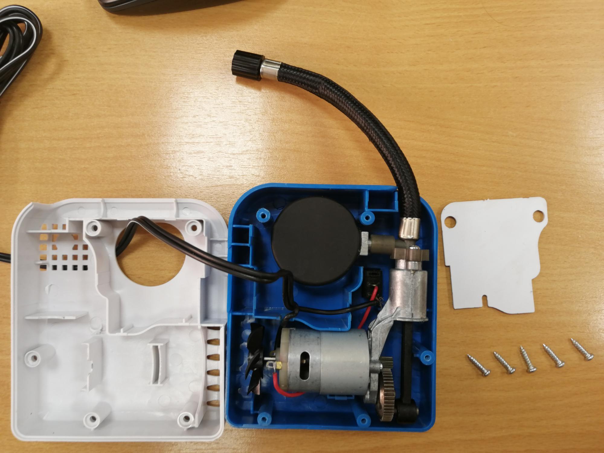

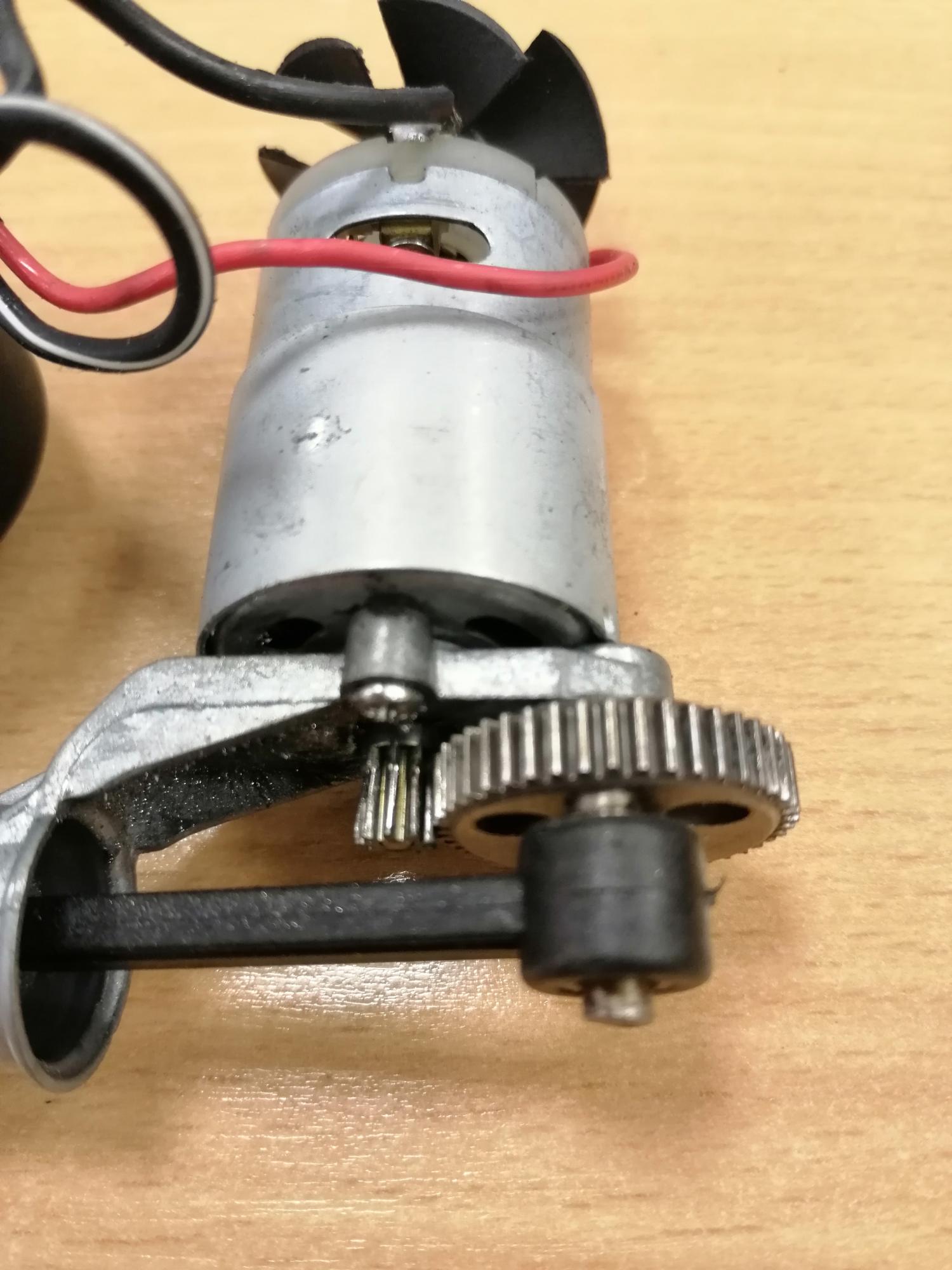

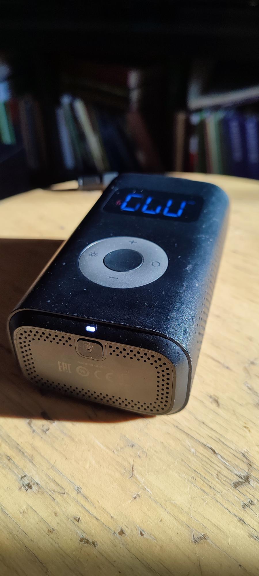

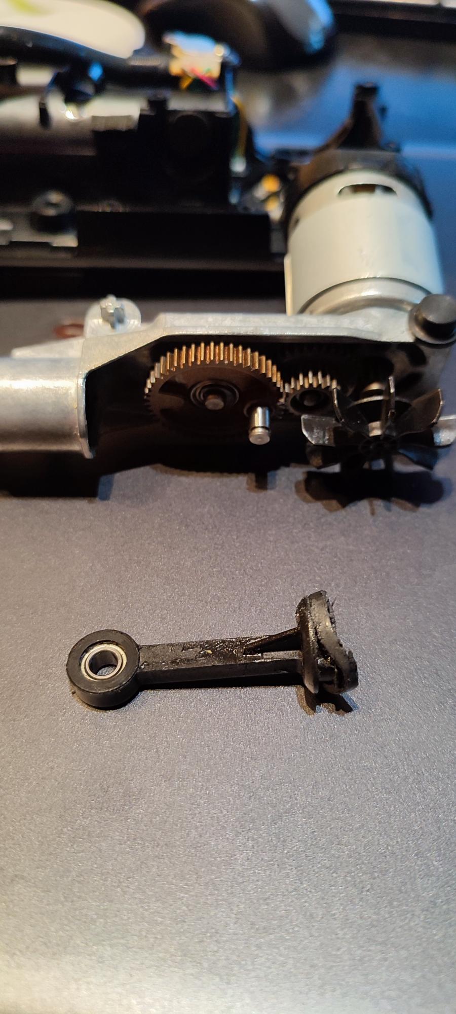

Вот и сломался мой насос Xiaomi Mijia. Отработал не сказать, чтобы много, был куплен 08 июня 2020, хоть и прослужил дольше простого мелкого китайца.
Мотор крутит, но не качает. Подскажите, у кого такой, как его разобрать.  :-)

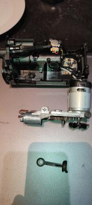

Интересно фото глянуть
У меня вот тоже есть насос. , временами тоже задумываюсь  , как-же мне его разбирать-то , если ему конец придёт ,  полностью в закрытой алюминиевой трубке ?

Ну что , думаю он как-то вставлялся на заводе , возьми лупу да разгляди что да как , или Ютуб в помощь

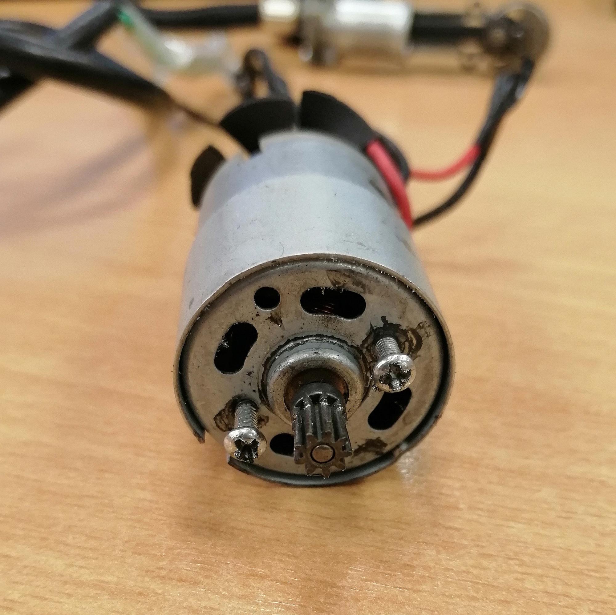

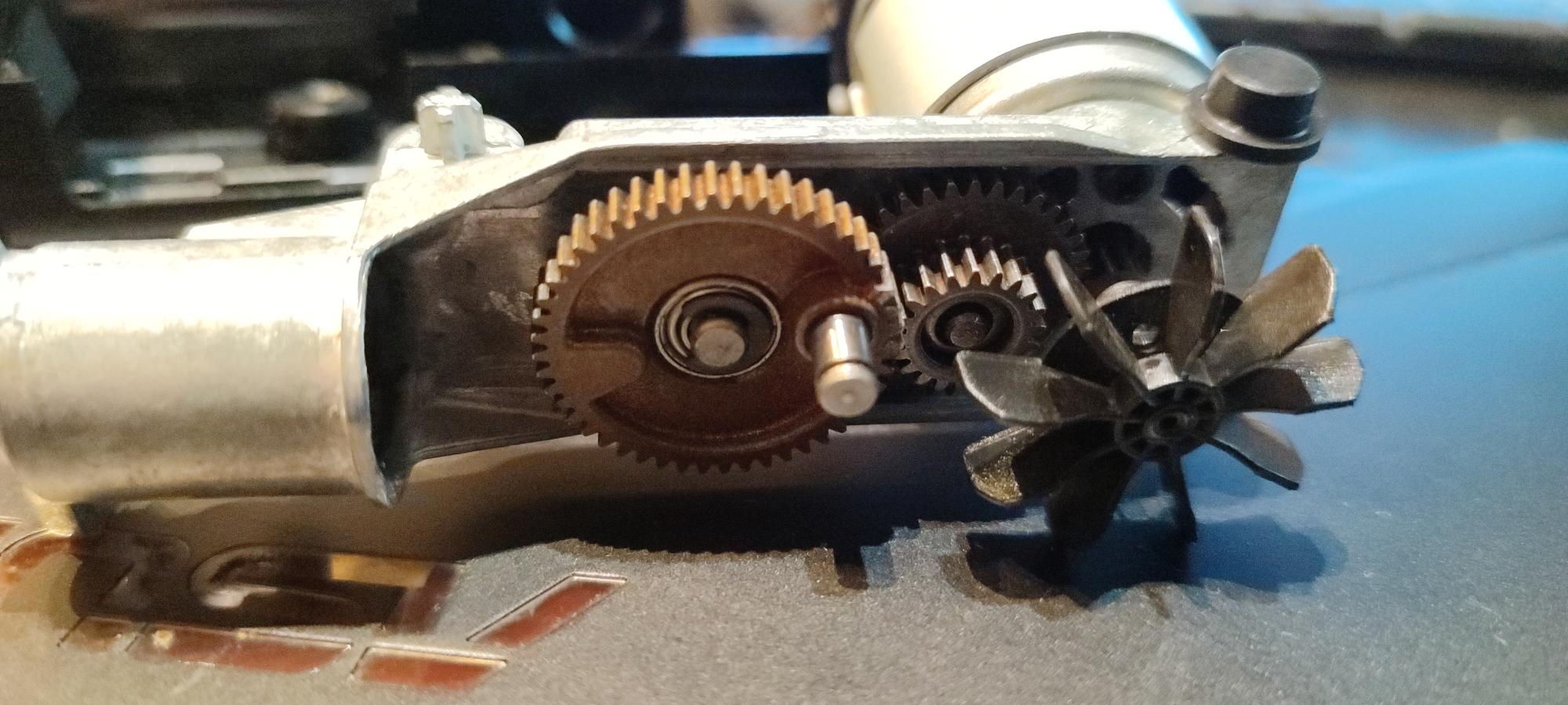

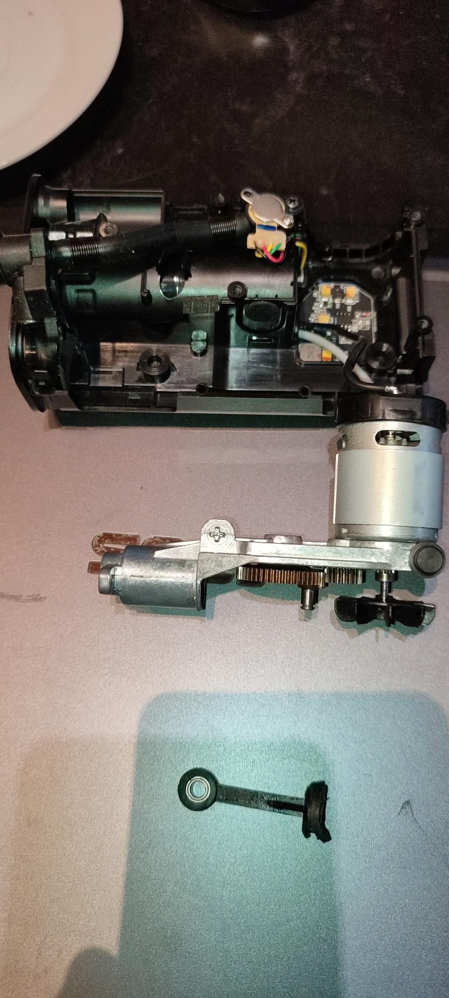

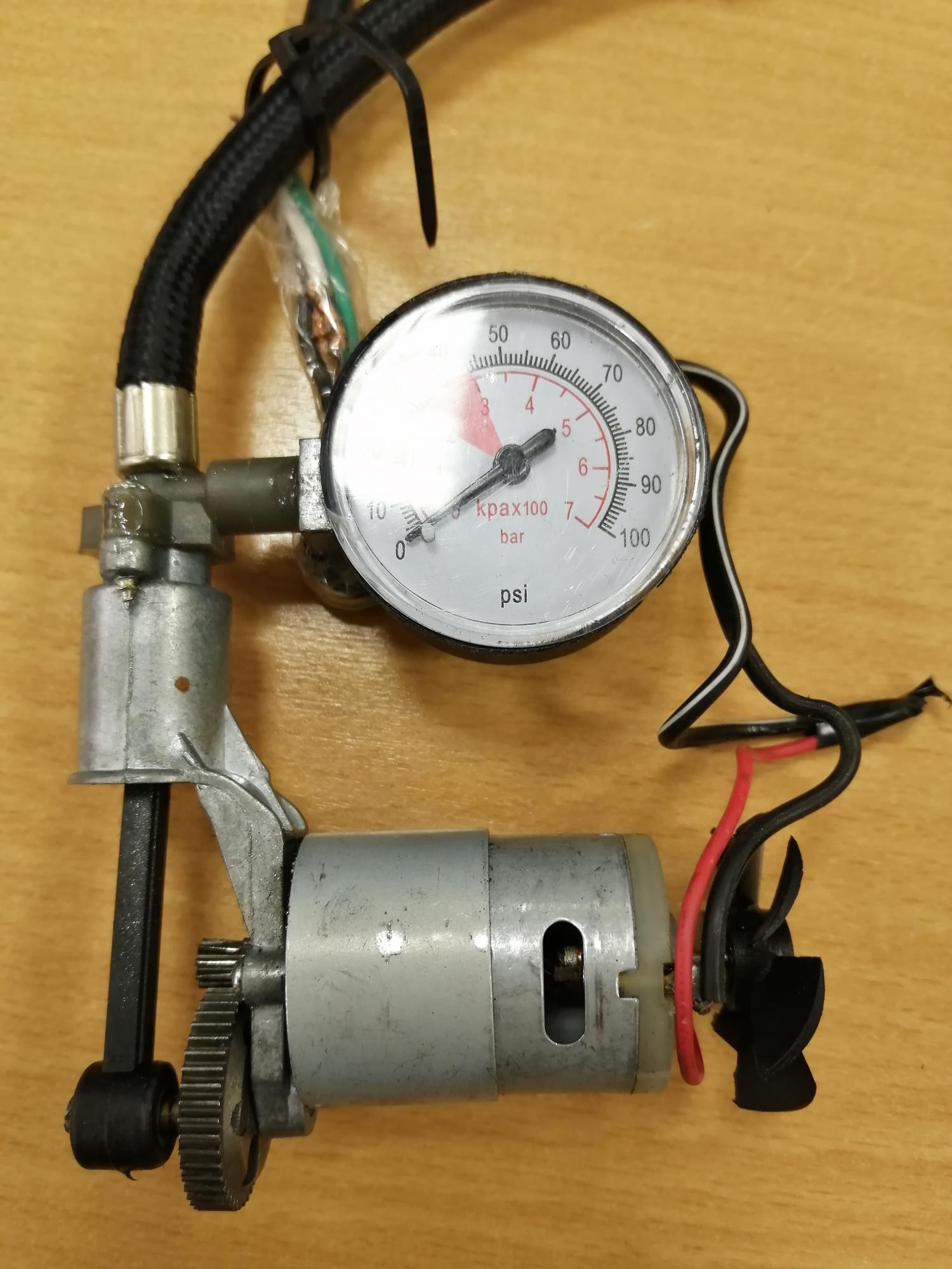

Вот и причина:

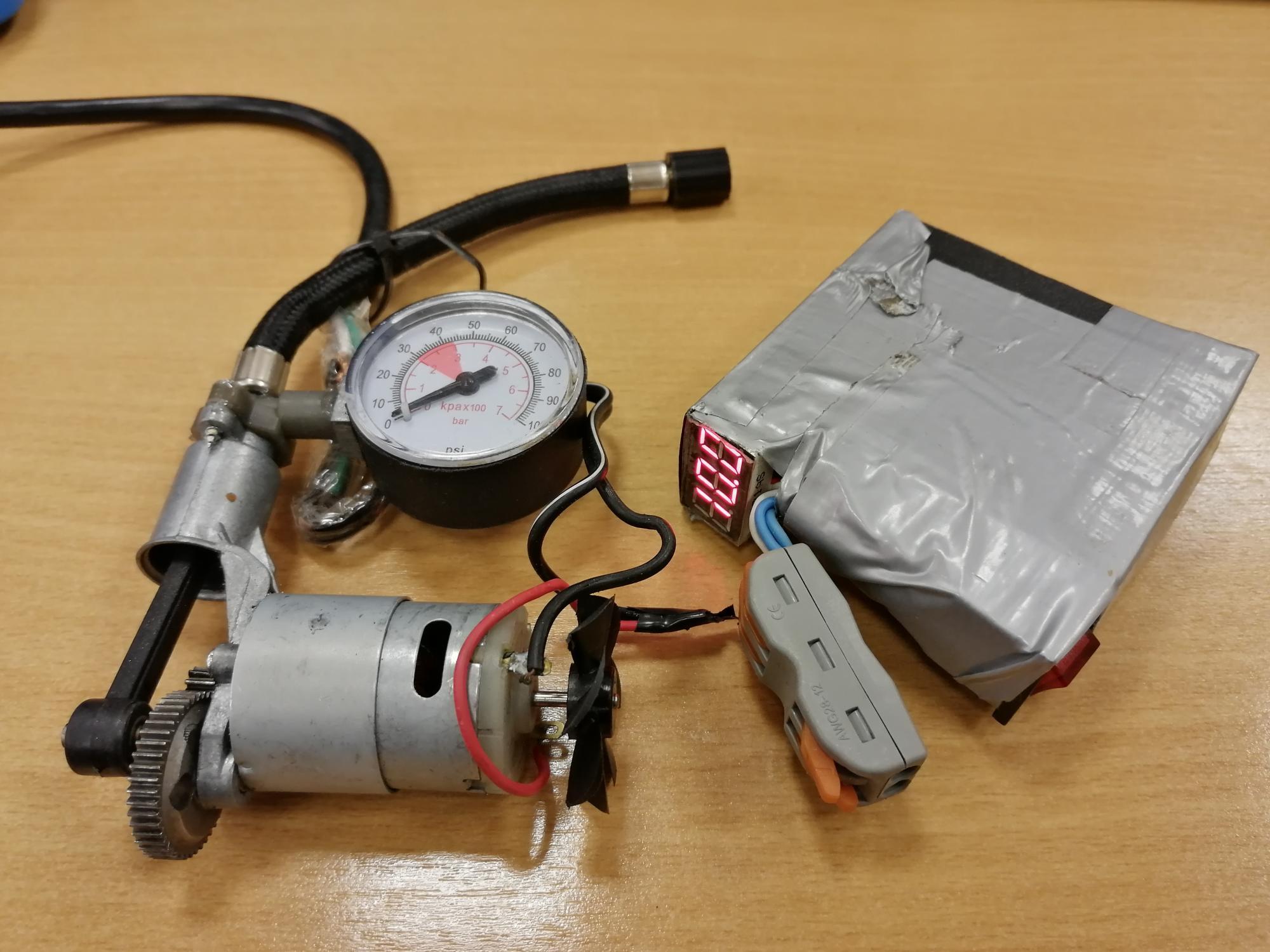

Ещё фотки:
Сборка однозначно лучше китайца, ничего не люфтит, подшипники.
Китаец для примера:

Что думаете делать , менять цилиндр с поршнем , или новый насос покупать ?
Stanislavchik
Там просто уплотнительное кольцо задралось, поправил, добавил смазки от пластиковых шестерен, собрал, отменил заказ на новый насос  :-)

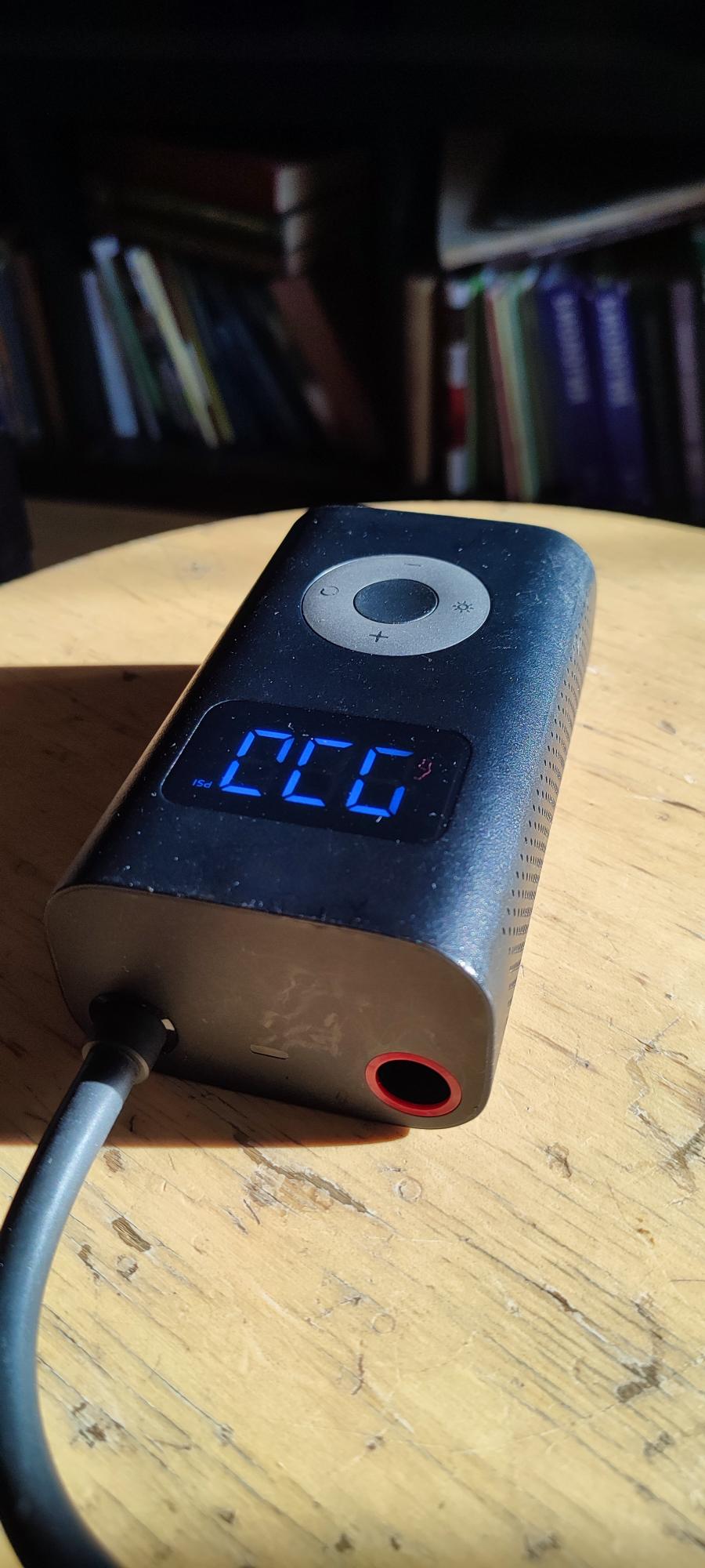

А у меня такая проблема, когда качает насос и доходит примерно до 2 атм. выключается или перезагружается, Я так предполагаю аккумулятор старый наверно (2020) и не выдерживает нагрузку. Кто с этим сталкивался и видел где ни будь в продаже новые акумы? Спасибо.
