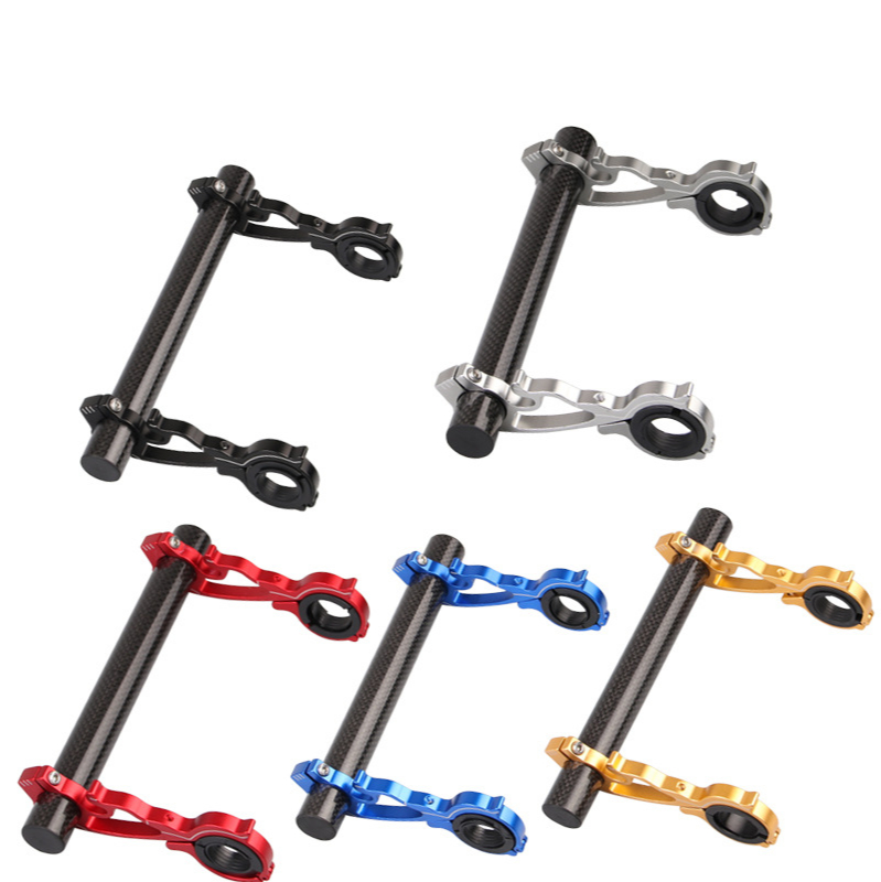

Такие фары, как у Вас удобнее всего ставить на "расширитель руля", то есть на выносную трубку. Типа такой
https://aliexpress.ru/item/1005002130253964.html
А его уже или на руль или немного другой над крылом, в зависимости от конструкции велосипеда. Тогда фары места не будут занимать и выглядеть будет красиво.

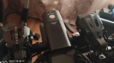

warl0rd
Цитата: Jones от 22 Авг. 2021 в 12:37А его уже или на руль
Вот так)?
2 прожектора на дальний и заливка на ближний по центру.
BBSHD 52v + alphine 8.
Уфолог
#45
Цитата: warl0rd от 22 Авг. 2021 в 13:30
Вот так)?
Я не хочу кучу фар)))
У меня даже вот этой фары 2 штуки и я даже её сначала поставил в кол-ве 2 штук, но потом оно мне на внешний вид не понравилось и я оставил 1. ещё тоже заливная фара есть в запасе, но одной дальней вполне достаточно, едешь все равно по дороге которую знаешь, мне не требуется идеальной видимости, для норм видимости в незнакомом месте все равно надо будет кучу всяких лампочек, много громоздить.

Цитата: Уфолог от 22 Авг. 2021 в 13:38Более компактное крепление бы
Такие палочки есть разного размера с 1, 2 или 3 хомутами на руль.
так и быть, заказал на пробу...
