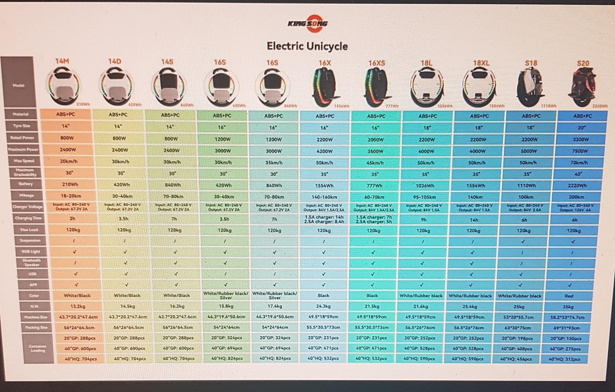

Victorus
Цитата: slegach от 29 Янв. 2022 в 09:40
Что-то я упустил подтверждение про 35кг.
Ну, на официальном сайте (https://www.kingsong.com/18inchseries/6-20.html же официальная страница?) написано — примерно 35 кг.

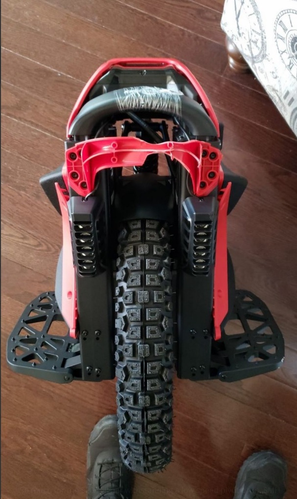

Ripido
по итогу распаковки и первых тестов моё мнение:
"фары" - дно
телескопическая ручка - дно
подвеска очень условно рабочая
ширина и эргономика - отвратительно
вес - сильно избыточен
передний "бампер" - хрустальное дно
развесовка с перекосом назад, что тоже бесит
покрышка вполне
скорость - как обещали, всё ок. Может 70 ехать даже на половине батареи.
езда сидя - топ.

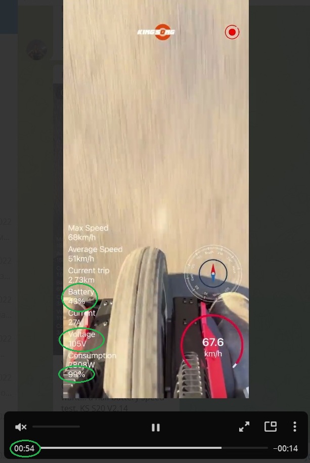

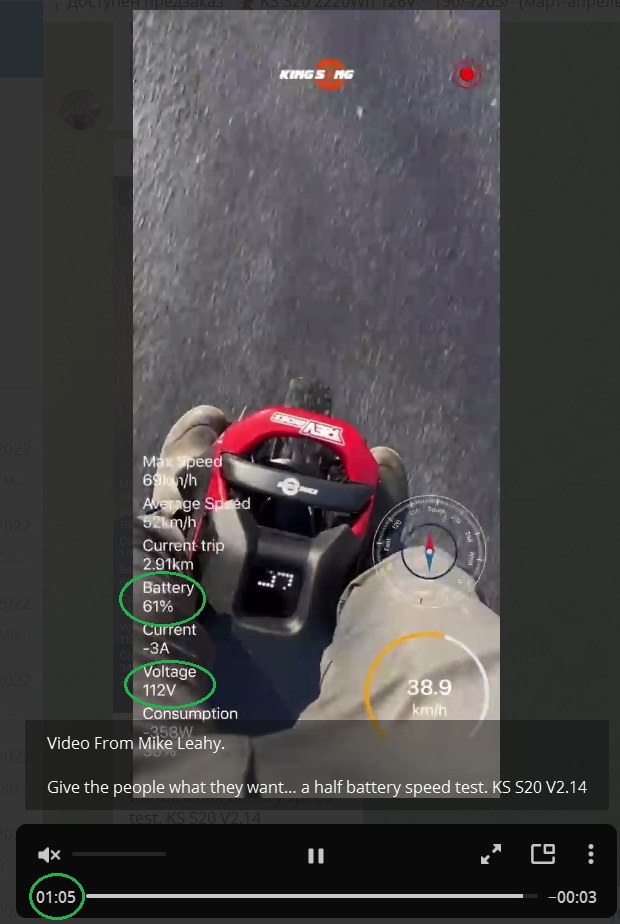

Цитата: Ripido от 10 Фев. 2022 в 13:49Скорость - как обещали, всё ок. Может 70 ехать даже на половине батареи. Езда сидя - топ
Прошу читателей запомнить эти слова. Хотелось бы, чтобы советчик личным примером показал, как он проедет сидя 70кмч на батарее, заряженной на 50% перед поездкой и не упадет. Просим личные видео пруфы в студию
Для остальных райдер с кашей в голове попробует объяснить, почему на S20 этого делать не надо
1. Просадка батареи. У колеса всего 4P среднетоковых ячеек, которые не дадут вам пиковую мощность, когда она потребуется при порыве ветра или на кочке. Обратите внимание, что максимум, на который способно полуразряженное колесо - это скромные 2,8kW пиковой батарейной мощности (ШИМ - 99%), просадка при этом 7 вольт (105V), сравните это с картинкой десятью секундами позже, где при снятии нагрузки напряжение восстанавливается до 112V
2. Скромные возможности самой батареи. 2,2kWh на емких ячейках - это не для навала. Колесо едва не уронило райдера уже на 67,6кмч при 61% исходного остатка, а вам предлагают попробовать 70кмч и 50%. У меня есть опыт эксплуатации аналогичной батареи на двух колесах (у Тандера 2,1kWh тоже на среднетоковых LG). Только на самокате держишь курок "в пол", т.е. ШИМ=100%, и на похожей батарее 70кмч это фактический потолок. У слабых ячеек по току есть особенность - они работают как открытая бутылка шампанского - сначала делают "пух", а секунд через 10 выдыхаются и не способны поддерживать высокие токи длительно. На самокате это ощущается как невероятно бодрое ускорение с места, а потом как утыкаешься в невидимую стену. На колесе контроллер для поддержания скорости попробует дать ШИМ и поболее 100%  ;-D
3. Система безопасности колеса. Видео смотрел без звука https://t.me/kingsongS20/36700 Стесняюсь спросить, а колесо вообще сообщило райдеру про ШИМ 99% писками или подъемом педалей?
4. Не оспариваю удобство высокой сидушки S20. Но если эта сидушка неподвижна (колесо стоит у стенки), то это топ. Если же эта бешеная табуретка несется 70кмч, то хотелось бы как-то держаться? С хваталками традиционно не очень, и райдер на видео держится рукой за переднюю открытую часть крыла, подсовывая пальцы внутрь колесной арки. Напомню, что колесо там внутри не зафиксировано (на кочке на 13см может и приподняться), как и рука райдера сдвинуться вперед. Так что случайной встречи на хорошей кочке весело вращающейся болгарки диаметром 20" и руки райдера я бы не исключил
5. Воблинг сидя. Это хорошее испытание даже для опытного готовода. Но одно дело воблинг на Шермане, где достаточно успеть вскочить и утюговость колеса с низкими педалями на стороне райдера. На S20 педали вдвое выше, курсовая устойчивость меньше. При этом в развитии воблинга участвуют на бесподвесе только мышцы райдера, а здесь добавится еще и реакция пружины подвески. В общем, фулл экип и еще раз фулл экип. Выбор места, где безопасно упасть на 70 км/ч - т.е. никаких заборов и автомобилей. Где же тогда так прокатиться?
6. Стеклянное колесо. S20 в США всего неделю, а уже приобрело репутацию чрезвычайно хрупкого колеса. Хотите погонять - если есть запасное, то почему бы и нет

Ripido
Цитата: Shumadan от 11 Фев. 2022 в 08:15Прошу читателей запомнить эти слова. Хотелось бы, чтобы советчик личным примером показал, как он проедет сидя 70кмч на батарее, заряженной на 50% перед поездкой и не упадет.
так это не мои фантазии. Это всё в видео:
Добавлено 11 Фев 2022 в 12:14
Цитата: Shumadan от 11 Фев. 2022 в 08:15это скромные 2,8kW пиковой батарейной мощности (ШИМ - 99%),
Кстати, Шим 99% никак не равен мощности 2.8КВт. Мощность опрелеляется током, а не заполнением ШИМ. Вы б матчасть немного поучили, а потом бы приходили умничать.
я же не писал, что так и надо ездить, я написал, что это возможно на половине батареи, а из этого следует очевидный вывод, что колесо получилось скоростным. Например, инмо режет максималку уже при 85%... что фактически нивелирует максималку.. готоводы не ездят 70км/ч при севшей батке. Короче, всё получилось, как надо. Даже лучше, чем ожидалось.

Shumadan
Цитата: Ripido от 11 Фев. 2022 в 12:17воблинг сидя? Это что за дичь ещё
В мото воблинг только сидя и возникает. Ссылей накидать? На моно это тоже более чем реально, Абу спросите, если не верите. Как он выруливает сидя в поворотах, когда колесо не хочет ехать по нужной траектории. Я езжу стоя, мне эта тема фиолетовая.
Умиляют советы человека, гоняющего 25кмч на ржавой игрушке, ну иногда 40кмч на пенсовозке. Как этот человек советует другим ехать 70кмч на полусевшей батке. Одна версия - рацлеров слишком много, надо проредить за счет наиболее горячих. Поэтому и предложил - вместо балабольства покажите личным примером
Цитата: Ripido от 11 Фев. 2022 в 12:10Вы б матчасть немного поучили, а потом бы приходили умничать.
Вы тоже, товарищ прирожденный гонщик. Скринами доказываю, что батка в S20 слабая - при 60% остатка из нее больше 2.8kWh не выжмешь. Этого катастрофически мало для скоростей за 70кмч, а из-за просадок и расхода напряжение может упасть резко, ШИМ подскочит до 100%. К сожалению, вы только строите из себя готовода. И зачем-то учите кинговодов, как им ломать себе кости.
Падение на 70кмч небезопасно, даже гипотетически. Если упоротый готовод с наушником в ухе и весь экипированный с ног до головы хотя бы представляет себе, на что идет, то зачем такие приключения целевой аудитории Кинга?

Ripido
Цитата: Shumadan от 11 Фев. 2022 в 20:09Скринами доказываю,
а это доказательство вашей полной безграмотности и некомпетентности..  на скрине нигде нет про макс. мощность.. наоборот по скрину видно, что она не максимальная.  :facepalm: это долбаный стыд.. скатились на дно.

B08AH
У S18 3.3кВт,  55Ватт на элемент, 60 элементов.
у S20 120 элементов, т.е. батарейная мощность вдвое больше.
