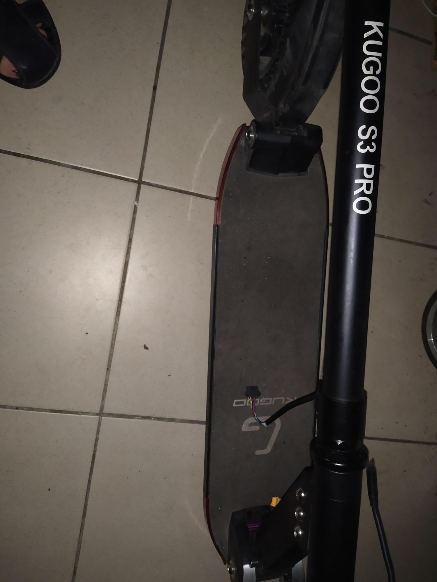

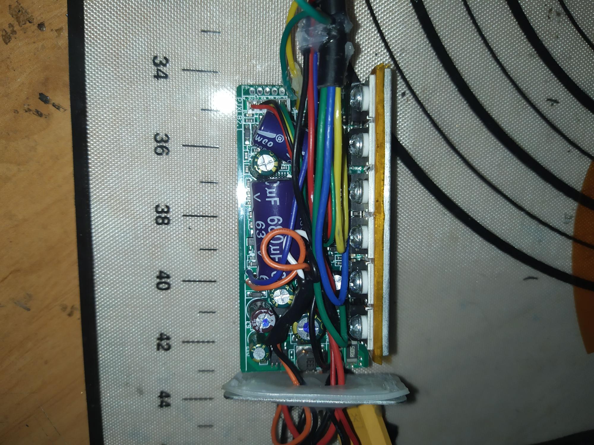

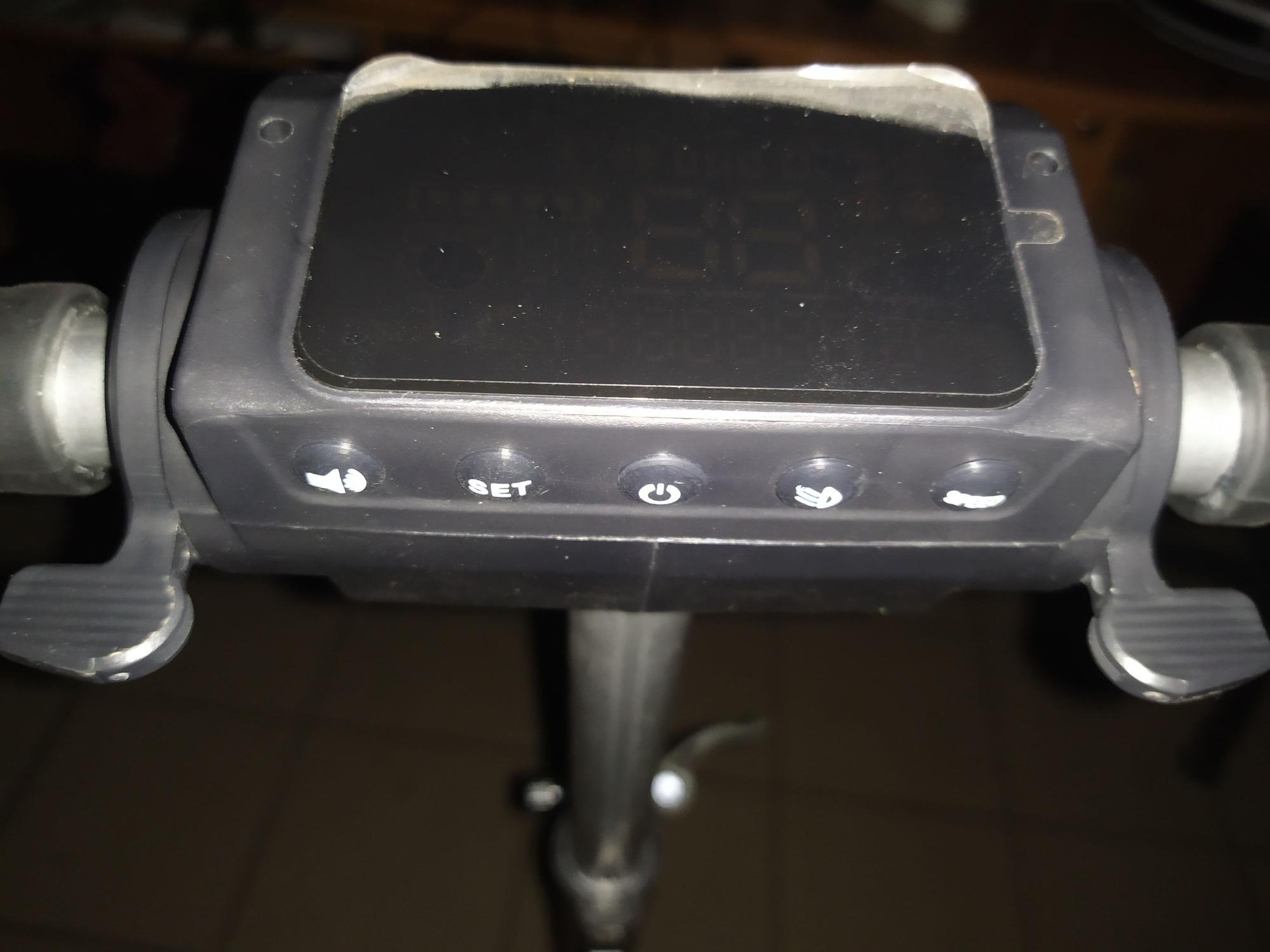

Цитата: Argon1024 от 05 Авг. 2021 в 14:06Парни, нид хэлп! Ситуация следующая, есть зверь, S3 pro jilong начал показывать 04 вместо скорости, при этом колесо крутил, тормозил, но плохо, через раз. Вскрытие показало, что отломались провода желтый зеленый шины от БК, от платы внутри контроллера МК. Подпаял их обратно, ошибка 04 исчезла, но поведение самоката точно как в первом посте, т.е. на гашетки не реагирует, колесо не крутит, габариты и стоп не светит. Скорость показывает при прокручивании, если отсоединить разьем МК, то показывает ошибку, колесо от руки крутится легко. Что могло навернуться непонятно :( Проц STM8S103 контроллер МК PJXLB1.2
зы не могу прикрутить картинки, в профиле есть
плата БК https://electrotransport.ru/images/4/1m5m9kg.jpeg
верхняя панель https://electrotransport.ru/images/4/1i6j8sp.jpeg
название модели на рулевой https://electrotransport.ru/images/4/12arsyp.jpeg

[user]Aleks13[/user], боюсь вам этого никто не скажет. Такой вариант контроллера лично я вижу впервые. Вполне возможно, что китайцы опять что-то нахимичили с разводкой. Что бы ответить точно - надо всю схему платы дисплея срисовать и сравнить со старой версией. Думаю лучше взять новую пару контроллеров на али. Вполне возможно, что информационный вход контроллера мотор-колеса убит, по этому и нет связи.
