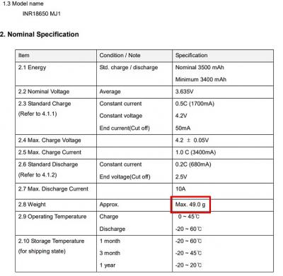

hal9000
Цитата: Kandibober от 14 Июль 2021 в 08:47
Я думаю, что путем снижения веса колес могло бы стать секционирование параллелей на батареях. К примеру, я езжу на работу за 6 километров на своем Зле, там подзаряжаюсь и еду вечером домой. Было бы здорово, открыть крышечку на крышке колеса, вытащить половину батарейки и оставить дома.
На мой взгляд, очень мало смысла.
Вес банки 18650 всего 50 грамм.
Сколько весит половина батареи? У зла вроде 84 банки? Значит, половина батареи весит всего около двух килограмм. А выигрыш будет еще меньше, так как для съемной секции потребуются разъемные контакты, надежное и быстросъемное крепление, корпус... Все это только увеличит вес и габариты колеса с полной батареей.

Цитата: hal9000 от 14 Июль 2021 в 09:56Сколько весит половина батареи? У зла вроде 84 банки? Значит, половина батареи весит всего около двух килограмм. А выигрыш будет еще меньше, так как для съемной секции потребуются разъемные контакты, надежное и быстросъемное крепление, корпус... Все это только увеличит вес и габариты колеса с полной батареей.
есть еще проблемка: возврат временно вынутой батареи с другим уровнем заряда, возлагать заботу о такой пожаропотенциальной проблеме на пользователя нельзя а значит надо както интеллектуально коммутировать батареи и возможно обмениваться зарядом между ними, это доп узел и потенциально доп снижение надежности.
у кинга батарея 207Wh на LG 3.5x16 весит 900g,  ~230Wh/kg  это довольно близко к топовой плотности для 18650 токовых ячеек на сейчас.
