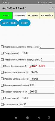

Цитата: Уфолог от 03 Июль 2021 в 08:45Втыкал, бесполезно. Проблема то в балансировке, она должна работать и без зарядки
Вот так поставь, будет идти без зарядки.
Там перевод корявый.
Объясняю:
"Конец балансировки" - это напряжение, до которого будут принудительно стравливаться ячейки вне зависимости от наличия или отсутствия зарядки. Режим, аналогичный любой тупой БМС.
"Начало балансировки" - напряжение, выше которого будет отслеживаться разница между ячейками и если она больше величины "Разброс балансировки", будет устраняться до установленного разброса. Этот режим включается только при зарядке.
Цитата: Уфолог от 03 Июль 2021 в 22:03
ну ок, это поставил
больше нет скриншотов, есть ещё другая программа на английском, там больше параметров. там ничего не менял. как скажите так и
Ага, понял. У вас  ANT
Там нет режима принудительной балансировки, при простое.
Поэтому отслеживайте вручную.
Там есть кнопка БАЛАНСИРОВКА https://yadi.sk/i/NKhB3g0Uw-BNkg   жмите ее, если увидите, что она вдруг отключилась...
UPD или пробовать, как [user]tmiaer[/user], предложил.
Только эти цифры негуманные.
Надо балансировать в диапазоне  напр. 3.45-3.65
[user]илс[/user], да, лифер надо балансировать выше 3.45
Поэтому, [user]Уфолог[/user], ставишь "Конец балансировки" = 3.45, остальное не трогаешь (как на исходных скриншотах), втыкаешь зарядку и ждёшь.
Хотя можно ещё "Заряд элемента" на 3.75 поставить.
Если зарядка регулируемая, идеально её при этом на 3.45*18=62.1В поставить.
Если хочешь быстро - берёшь галогенку на 12 вольт и тыкаешь её в 6ю секцию минут на пять.
Втыкаешь зарядку, дозаряжаешь до защиты, повторяешь до достижения дзена.

Цитата: tmiaer от 03 Июль 2021 в 23:02Вот так поставь, будет идти без зарядки.
да я 3.4 сразу поставил
на кой смысл тогда "начало балансировки"? что вообще делает эта опция?
а до 4 вольт я не стал заряжать, оставил это на крайняк
а зарядка да подстраиваемая, но у меня 59 стояло, в принципе мне хватало, оно амперы просто снижает при подходе к максимальному заряду
но оно все равно как-то медленно балансит. оч медленно... или оно просто опускается само по себе
не... оно не работает... я сейчас перепроверил уже по всякому... ток 0.1 А выставил на заряднике, а зарядка все равно идет у 6 ячейки.
красными буквами пишет конец балансировки
До 4В заряжать не надо. Надо кнопку жать. О которой не раз говорилось.
Чтобы запустить принудительную балансировку...

это я тоже делал, та же песня. вот единственное что с конец балансировки думал по другому будет, но все тоже самое
