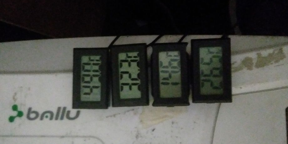

Цитата: tmkt от 25 Июнь 2021 в 18:37Но он не справляется.  :~-( Охлаждает градуса на 1.5-2, и то если сидишь в "облаке" холода недалеко от раструба кондея.
ну у меня примерно за трое суток непрерывной работы до 25-27 сбил.
23 июня - 32 на улице, 26 в комнате

Цитата: tmkt от 26 Июнь 2021 в 14:01хочется то всю комнату охладить а вот тут он только на 1-2 градуса это может сделать
На балкон его , охлажденный воздух вдувать в форточку .Заодно запахи внутридомовые исчезнут. :mus:
Уличные правда могут появиться ..... ;-D                                       :bw:.

читал про такой вариант размещения, на балконе кондей, гофра с холодным воздухом в комнату...можно еще продвинутее, гофру для забора воздуха под охлаждение тоже в комнату, тогда получаетс опять имитация сплит системы. Но мне ближе вариант кондей в комнате и две гофры на балкон.
