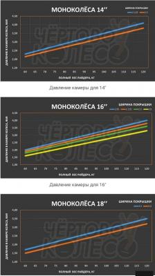

еще кстати насчет давления вопрос возник, колесо 14х2.125, когда взял было 4 бара +, но тк начитался рекомендаций о снижении давления на первых фазах обучения сдул до 1.7 бара ) баланс все равно держать сложно, сколько лучше вдуть и сильно ли это повлияет?! ) зы вешу примерно 80, может чуть меньше ))

там в теме про уроки катания на монике прям на серьезе об этом трут, только конктретных цифр походу нет и чем меньше моник тем изначально большее давление быть походу должно )) в общем тема сисек не раскрыта ))

[user]Сергей373[/user], вот смотри какая фигня )
Цитата: Shumadan от 03 Июнь 2021 в 19:47
...картинка эта о рекомендуемом давлении, а для обучения раза в полтора уменьшить - самое оно.
походу мне нужно вдуть 3 бара и посмотреть как пойдет, потом если че подспускать чтоб понять что к чему ))

Shumadan
Цитата: 7ambrion от 20 Июнь 2021 в 20:45еще кстати насчет давления вопрос возник, колесо 14х2.125, когда взял было 4 бара +, но тк начитался рекомендаций о снижении давления на первых фазах обучения сдул до 1.7 бара ) баланс все равно держать сложно, сколько лучше вдуть и сильно ли это повлияет?! ) зы вешу примерно 80, может чуть меньше ))
Пока нормально не поедете, не надо никаких 3-4 бара. Кроме всего прочего, на покрыхе написано предельное давление (что-то в районе 30-35psi), т.е. 2,3-2,7бар. Все, что выше - от лукавого. На низком давлении пятно контакта больше, вам будет проще научиться ехать и оно не такое вертлявое. Высокое давление нужно для сопротивления пробивания до обода (это пока не ваш случай) и для увеличения дальности (это вам в тему, увы).
Я бы порекомендовал до устойчивого старта (это когда хотя бы каждый второй старт без опоры будет успешным) держать 1,5-1,7бар при вашем весе. Когда поедете и будете набирать 15-20кмч - поднимите до 2-2,3бар. Когда освоитесь и захотите бордюры, корешки и прочее - вот тогда дуйте ближе к 3,0бар.
Субъективно - при снижении давления колесо становится ватным, ласковым, "ручным". При повышении - вертлявым и непослушным. При существенном повышении давления некоторое время надо на прикатку, как бы заново учиться.

paver
Цитата: Сергей373 от 20 Июнь 2021 в 21:35
вроде на спущенных трудней равновесие держать на велосипеде - тут наверно так же :bn:
нужно мнение джидаев)
На переспущенных колесо достаточно устойчиво, но на виражах начинает немного "плавать", не критично. На перекаченных же оно старается завалиться, равновесие удерживать сложнее. Поддержу совет Чумодана: на период обучения качать процентов на 10-15 ниже рекомендации в таблице
