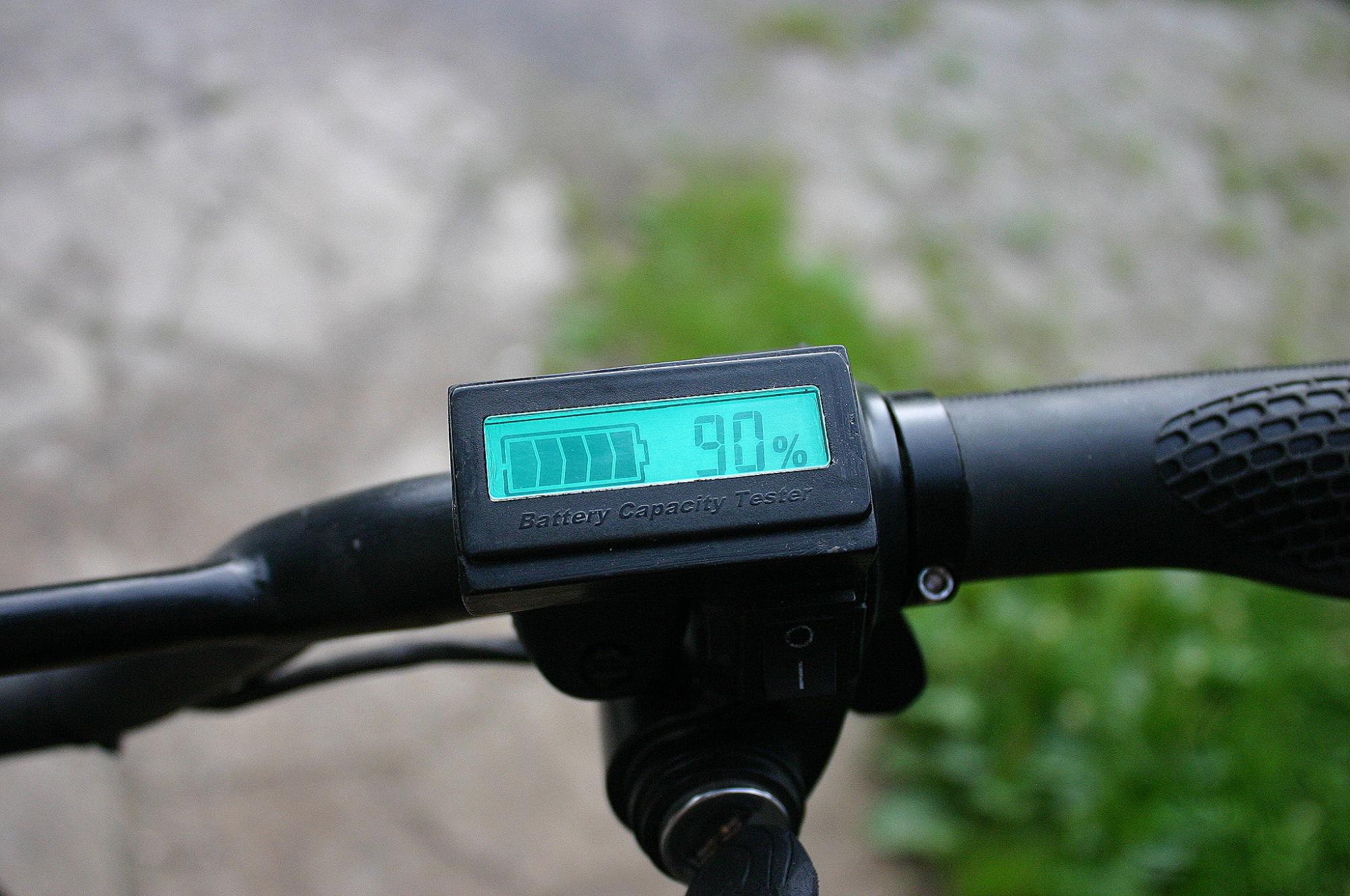

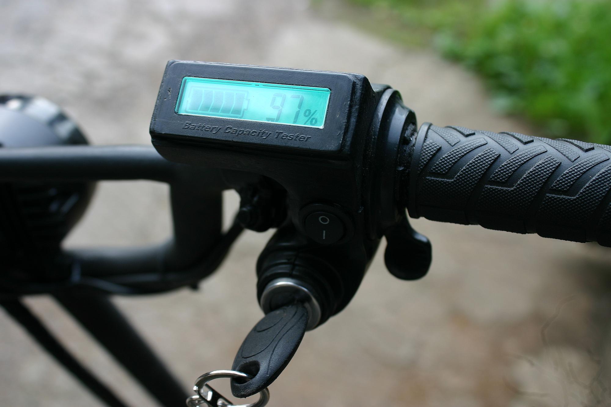

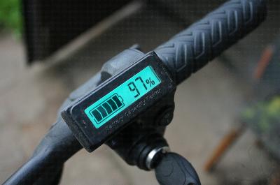

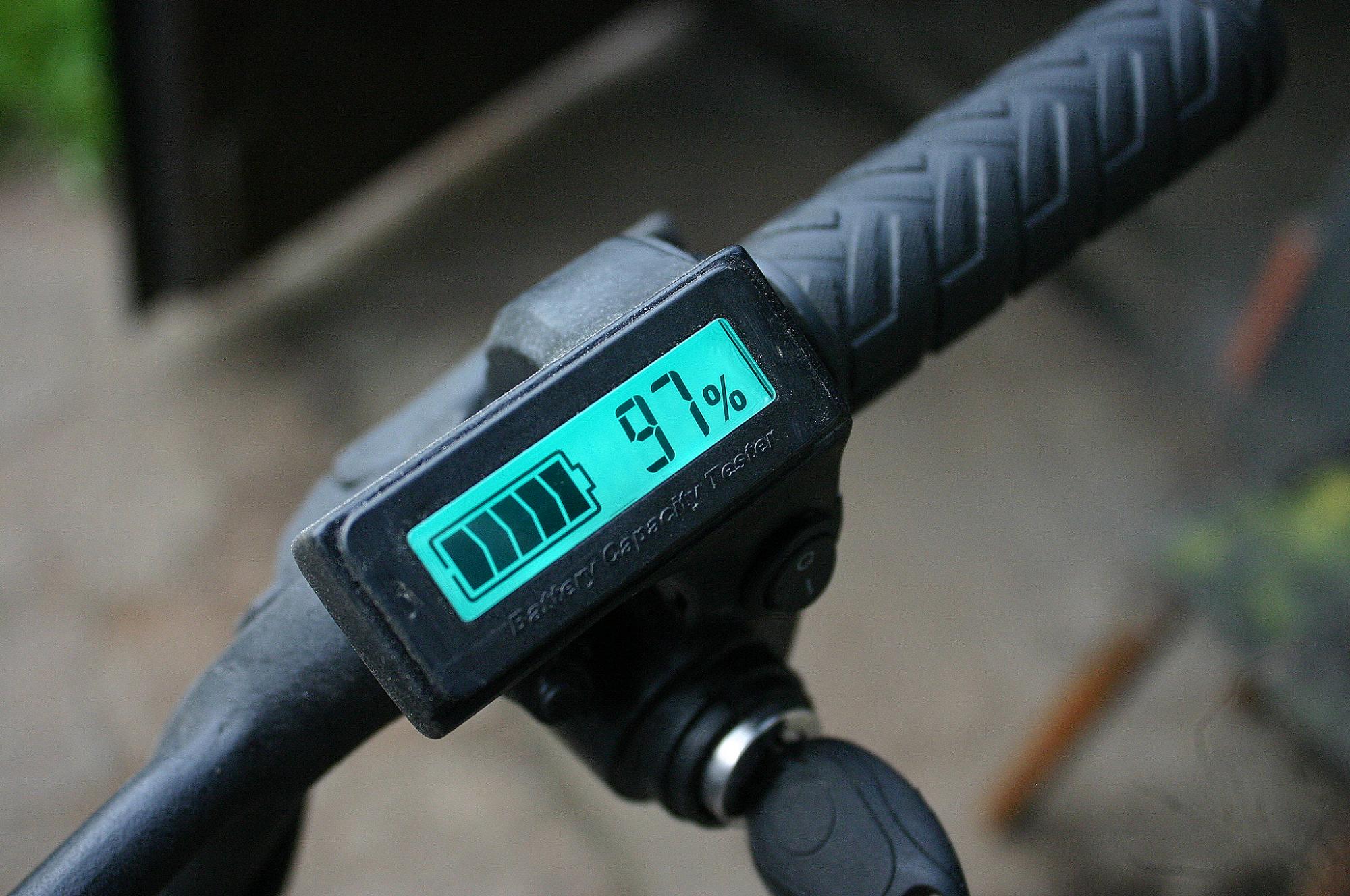

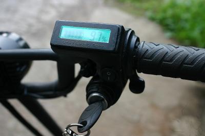

Спрашивают  про правую сторону руля,- что там такое стоит.
Сборная солянка там стоит. За основу взят пульт с ключом, курком, и бестолковым цифровым вольтметром (вариант с простым трёхсветодиодным индикатором- мне не встречался) Бестолковым,- потому что нужно в голове держать цифровые значения заряженой- разряженой батареи и постоянно анализировать. Да и мельтешение цифр индикатора на ходу -раздражает. Информативность низкая.  Обычно ставил самодельный шкальный светодиодный десятиразрядный вольтметр. И это единственный прибор который считаю нужным. Но вот китайцы сподобились выпустить симпатишный компактный и недорогой шкальный вольтметр, для лития, который умеет ещё и в процентах заряд показывать (ну, типа в процентах)

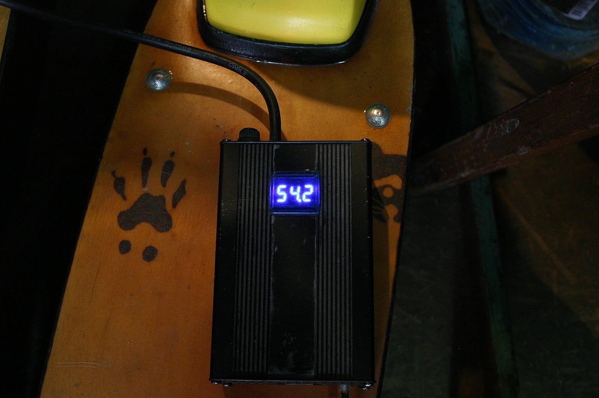

Был заказан пульт с курком, но без кнопки (тот что с кнопкой- уж больно нелепо смотрелся) и  вольтметр.  Родной цифровой вольтметр был удалён (ему нашлось другое, более подходящее применение,- в зарядку)
Корпус пульта переделан, туда вживлён новый вольтметр, и кнопка включения света. Заодно перенесен курок ниже, переставлен магнит датчика, убран лишний свободный ход "газа" и ослаблена возвратная пружина. А,- ещё укорочен идиотски торчащий ключ.
Вот только после этого получился компактный, функциональный, удобный пульт с адекватным "газом".  Принцип- ничего лишнего соблюдён и здесь.
