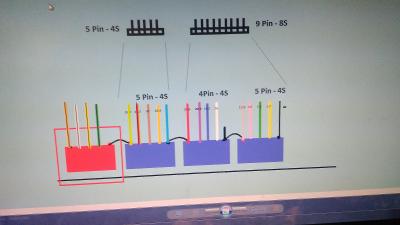

У меня вопрос к желающим помочь. Имеем два последовательных аккумулятора из 4х ячеек с балансирными выходами 4S, балансирные провода собираю вместе в 8S, чтобы подключить к бипперу, маленький прибор с экраном показывающим попеременно напряжение на каждой ячейке и при снижении напряжения на какой то ячейке ниже например 2.7В, начинает пищать на пол улицы. Проблема такая, от первого акб отходит 5 балансирных проводов, затем от следующего акб, нужно брать провод за первой ячейкой, то есть провода 2.3.4.5, итого 9 проводов собраны в балансирный разъем 8S. Под нагрузкой, между 5ым и 6ым балансирным проводом, проваливается напряжение, так как там в цепи получаются ключи бмс и первая ячейка второго акб. Биппер пищит по низкой просадке банки. Если соединить последний провод первого акб и первый провод второго акб в один, чтобы исключить плату бмс, то соответственно балансирными проводами появится обход ключей  бмс и весь смысл пропадает. Кроме того они просто сгорят, если ключи закроются. Как вывести информационный разъем 8S  с двух последовательных акб на 4S???

И нумерация неправильная. Для первых 4S действительно нужно 5 проводов. И столько же для второго блока из 4-х ячеек. При этом пятый провод от плюса 4S должен соединяться с минусовым (черным) от второй балансирной колодки. Далее, по порядку.
Не вижу проблем...никаких...схему нарисуйте для себя, и все будет...понятно.  :exactly:

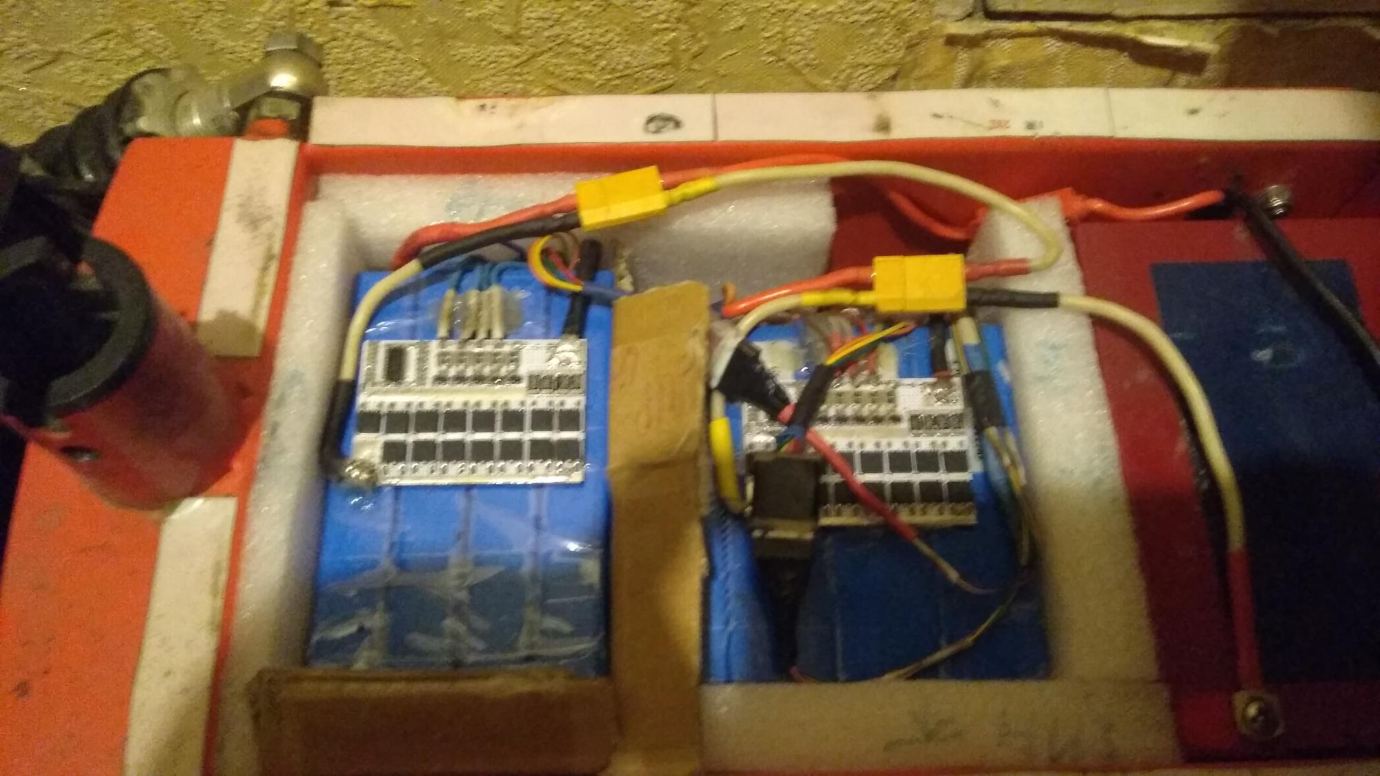

Да я тоже думал, что всё легко. Фиг там получается. На картинке смотрите два аккумулятора справа, то есть крайний правый и рядом с ним. Силовой провод между правым и акб рядом с ним, проходит через ключи бмс, ведь на каждом аккумуляторе своя бмс. Если не понятно написал, отпишите пожалуйста, я сделаю точную схему, будем думать как победить
Рисунок не очень понял, у вас же пищалки на 4S ...нет разве?
Ну и отводите провода прям от ячеек, с первой до последней, с разбивкой на 4S.
Силовые провода трогать не надо, отводы для пищалок паять напрямую, к выводам ячеек.

Пищалка 8S, одна сразу на два акб. На фото 9 проводов подходит. Помогите пожалуйста, если не вы, то никто не поймёт, за одно и сами поймёте проблему. Балансирные провода двух акб рядом, нельзя соединять вместе, будет каюк.......

Ок, я понял, что у вас пищалка мониторит 8S/  Тогда вот вам схема на 16S, возьмите (только) верхнюю часть, там указана схема соединения.
Она настолько простая, что я даже стесняюсь ....собственной тупости. Может вы о чем-то другом...спрашиваете?

Спасибо за схему. Вы попали в туже ловушку, что и я. Скорее всего без схемы мы не разберёмся. У меня сейчас перед глазами готовая собранная схема из двух последовательных 4S акб со своими бмс на 4S. То что они со своими бмс, это главная проблема.
Давайте забудем рисунки выше и попробуем словами. Выводы от ячеек  + 1 2 3 4 5 - Внимание на первом выводе Плюс, на пятом минус. Далее второй акб  + 6 7 8 9 10 - Шестой провод я не подключаю к колодке 8S на пищалку, так как минус первого акб, это плюс второго. Здесь всё понятно?

То есть первая банка второго акб, контролируется через провода 5 и 7, шестой не выведен в колодку и всё бы было хорошо, но представьте всю цепь от провода 5 до 7, там в цепи будут ключи бмс первого акб, она же минус разрывает. Ну как, догадались????
Допустим я вывожу шестой провод и соединяю его с пятым, тогда это соединение будет поверх силовой перемычки между аккумуляторами, которая разрывается бмской первого акб. Какая то ячейка в первом акб проседает, бмска разрывает минусовой (силовой между двух акб) и весь ток идёт по балансирным 5 и 6, которые соединены поверх перемычки между двух акб..... !!! Вот как то так.

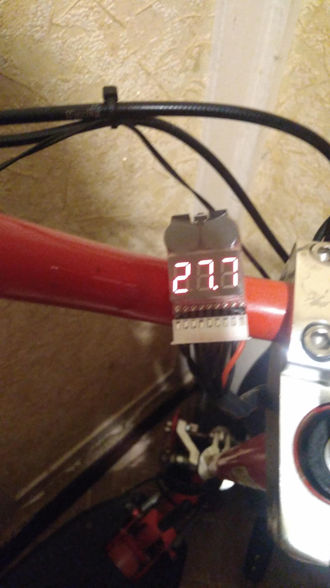

Сейчас у меня под нагрузкой, банка в разъёме 8S на пищалку между 5 и 6 проводом, либо между 5 и 7 если смотреть на самих аккумуляторах, проваливается ниже 2.7В и пищалка начинает орать

соседние балансирные провода у смежных батарей имеют в норм режиме и без нагрузки 1 потенциал
но при срабатывании защиты бмс между ними возникнет напряжение полярность и значение которого определяется режимом заряд/разряд , эдс батареи, cv зарядника, ...
и если например их соединить то fet  bms какбы будет зашунтирован тоненькими проводами монитора и либо отгорят провода либо бахнут перезаряженные элементы либо все обойдется))
с другой стороны если их не соединять - монитор будет показывать неточно на том элементе, который окажется последовательно c размыкающими fet и проводами и разьемами итп. насколько это критично - зависит от токоа и сопротивлений перечисленного)
в идеале оставить "межбатарейные" промежутки заняв ими по 1s , если монитор умеет не ругаться на околонулевые значения некоторых s.

[user]AlexS4[/user],  всё верно, именно об этом я и говорю. Соединять балансирные крайние провода от последовательных акб нельзя, при срабатывании бмс силовой разорвётся и весь ток пойдёт через соединённые  балансирные. В случае, как у меня сейчас, из за фетов бмски последовательно соединённых с ячейкой, плюс к этому разъем между двух акб, плюс провода перемычки, плюс дорожки на бмс, всё это добавляет сопротивления к измеряемой ячейке. В моём случае, это первая ячейка второго аккумулятора, либо пятая ячейка последовательно соединённых восьми ячеек, если считать слева направо.
К сожалению ни одна бмс, ни приборы балансировки или контроля, не позволяют разрыв в цепи между ячейками, это расценивается, как обрыв и авария в цепи, КЗ ячейки и тому подобное. Как обойти эту проблему, я пока не понимаю, только столкнулся. На днях в цепи добавится ещё третий литиевый акб на 4S с отдельной бмс, то есть цепь будет из трёх, а далее из четырёх. На руле будут две пищалки на 8S, на каждую из которых будет выходить разъем с двух последовательно соединённых акб. Общее количество ячеек будет 16S 4x4S
Нет, не догадался.
По тому рисунку, который я выложил, нет никаких БМС и фетов, о чем вообще ...разговор?
Фет рвет силовой минус...разрядный. а причем здесь селлог-пищалка?
Вы же подпаиваетесь к ячейкам, напрямую...вас не должна беспокоить работа БМС...в принципе!
