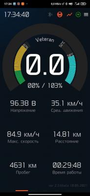

В колесе по умолчанию и выставлено три писка на 80%. Как по мне, это разумно - 20% запаса дают некую свободу для маневра, а 94-98% пвм это уже ой. Тем более что вчера тот же Винсик не услышал в наушнике свои 98% и проехался на 103% пвм (неверная калибровка по power factor его спасла), набрал 84,9кмч на Шермане по бортовому спидометру (75кмч GPS), что для 103кг Винсика было очень удачной поездкой. https://electro.club/track/28169 https://t.me/veteran_euc/69838

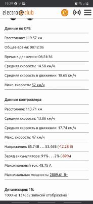

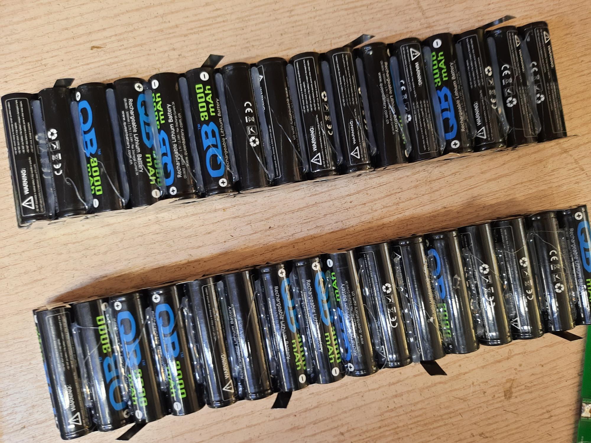

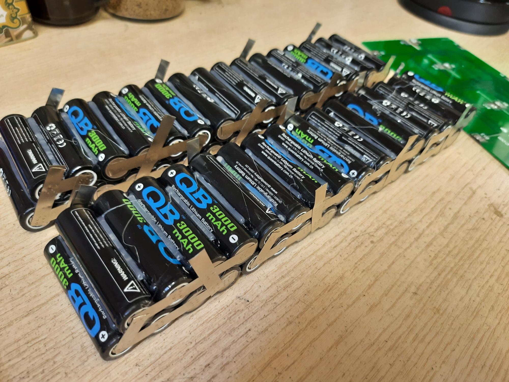

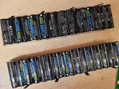

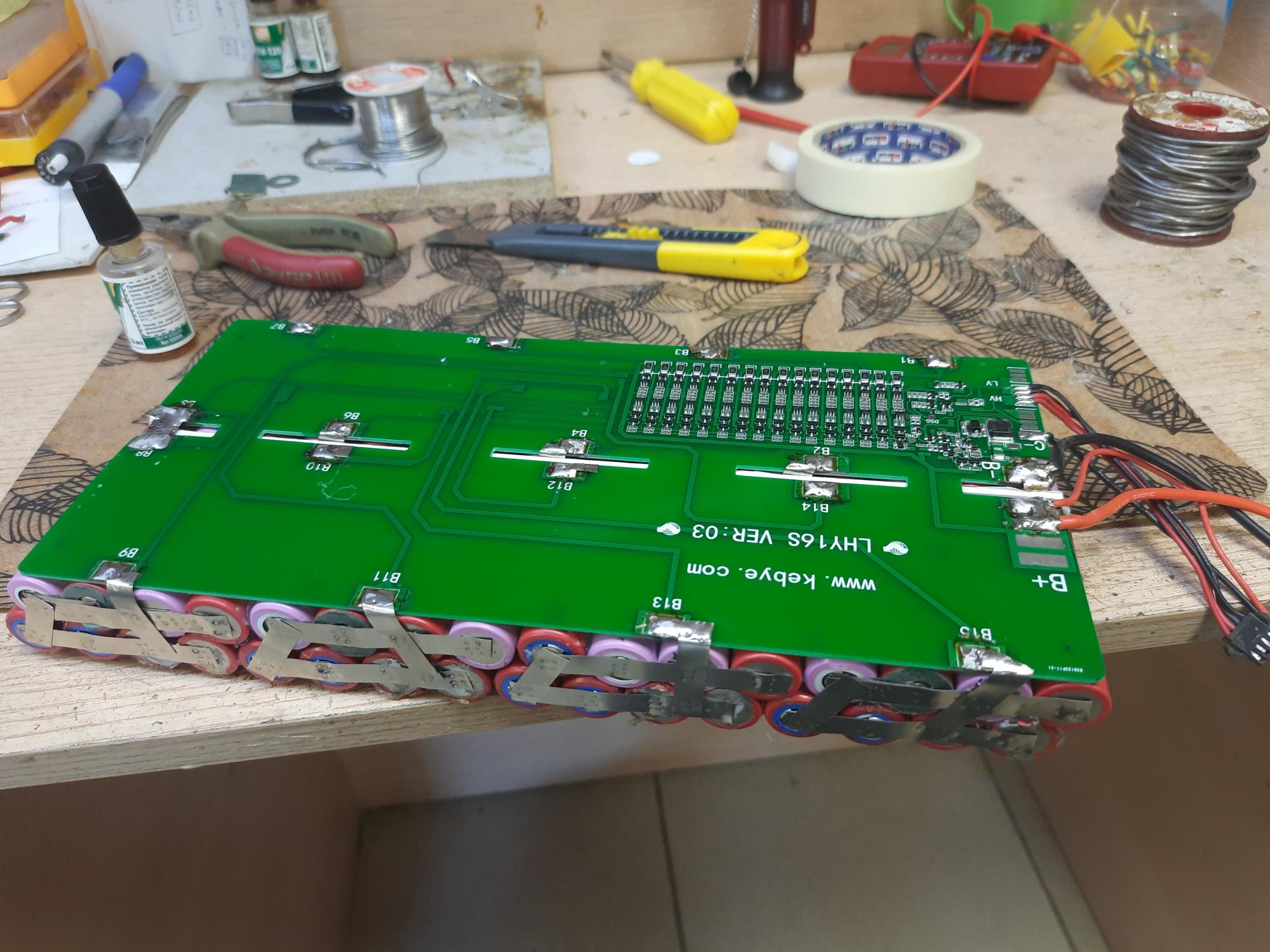

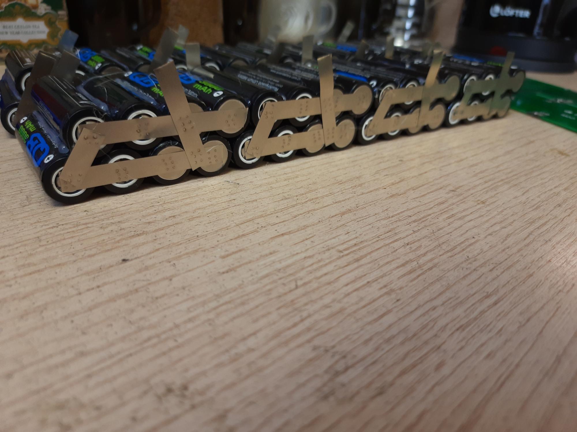

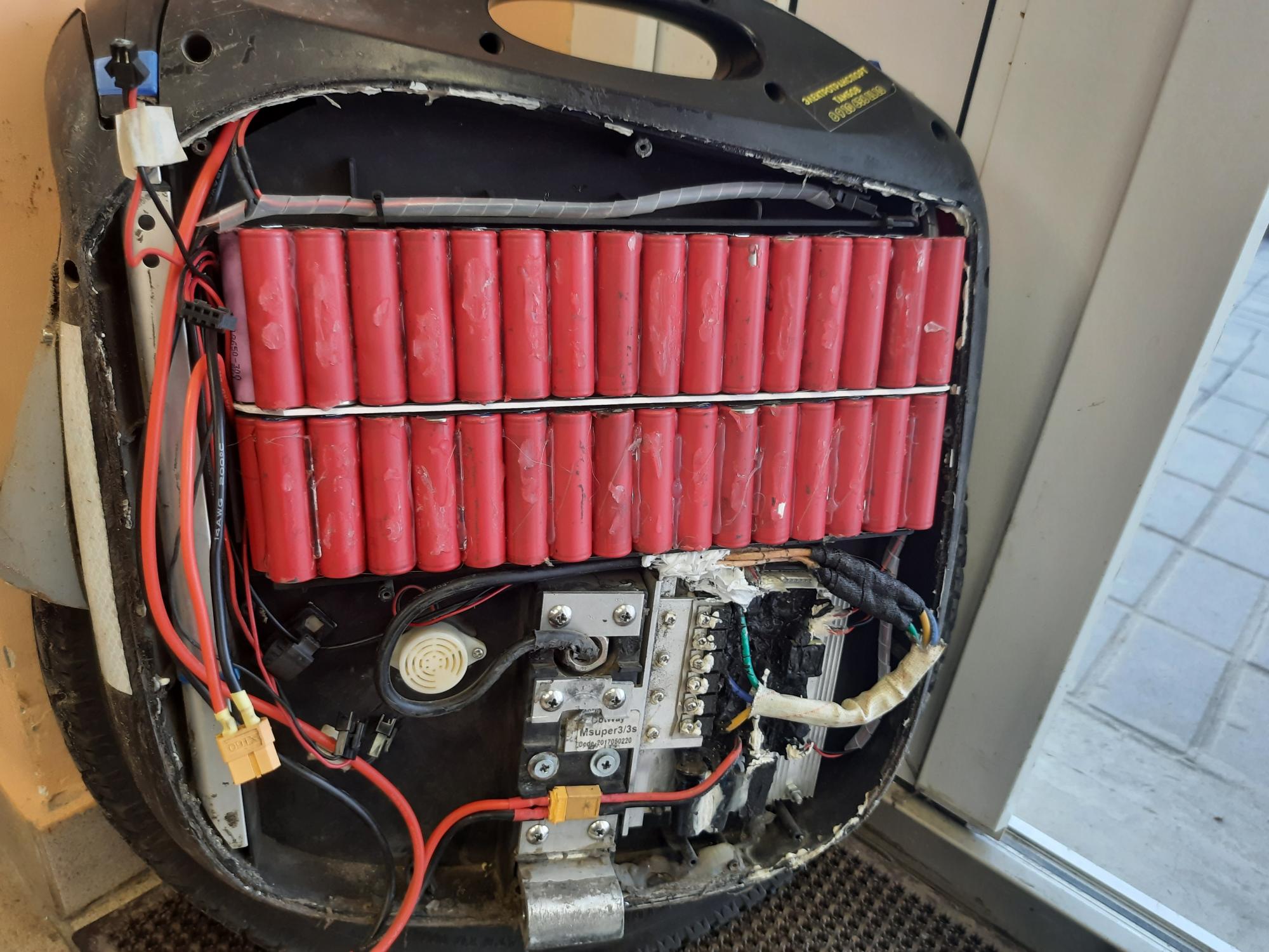

Вобшем то хотел поделится своими ощущениями по паралелям. Запихал себе 10 паралелей. Мои наблюдения - ушёл маятник на жёстких педалях, во всяком случае раньше я его ловил сейчас нет. Чувствтвуется иногда вздрагивает колесо на кочках больших но не более. Второй офигенный бонус - можно катить до победного. Остаётся 20% заряда можно валить на всю без писков разряда и ехать почти крейсерскую без писков шим.
Минусы - вес, если выкатал - охренеешь заряжать. Если продавить по мощности - никаких писков... неожиданно случится потому что например сгорел мотор или контроллер, но это не точно (мои домыслы), батарею продавить невозможно.... это факт. График напряжения если прыгать взад вперёд или просто лечь на педали больше чем на 2в напряжение не падает в любом уровне заряда (3,5% общего напряжения ниче себе).

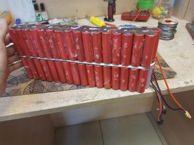

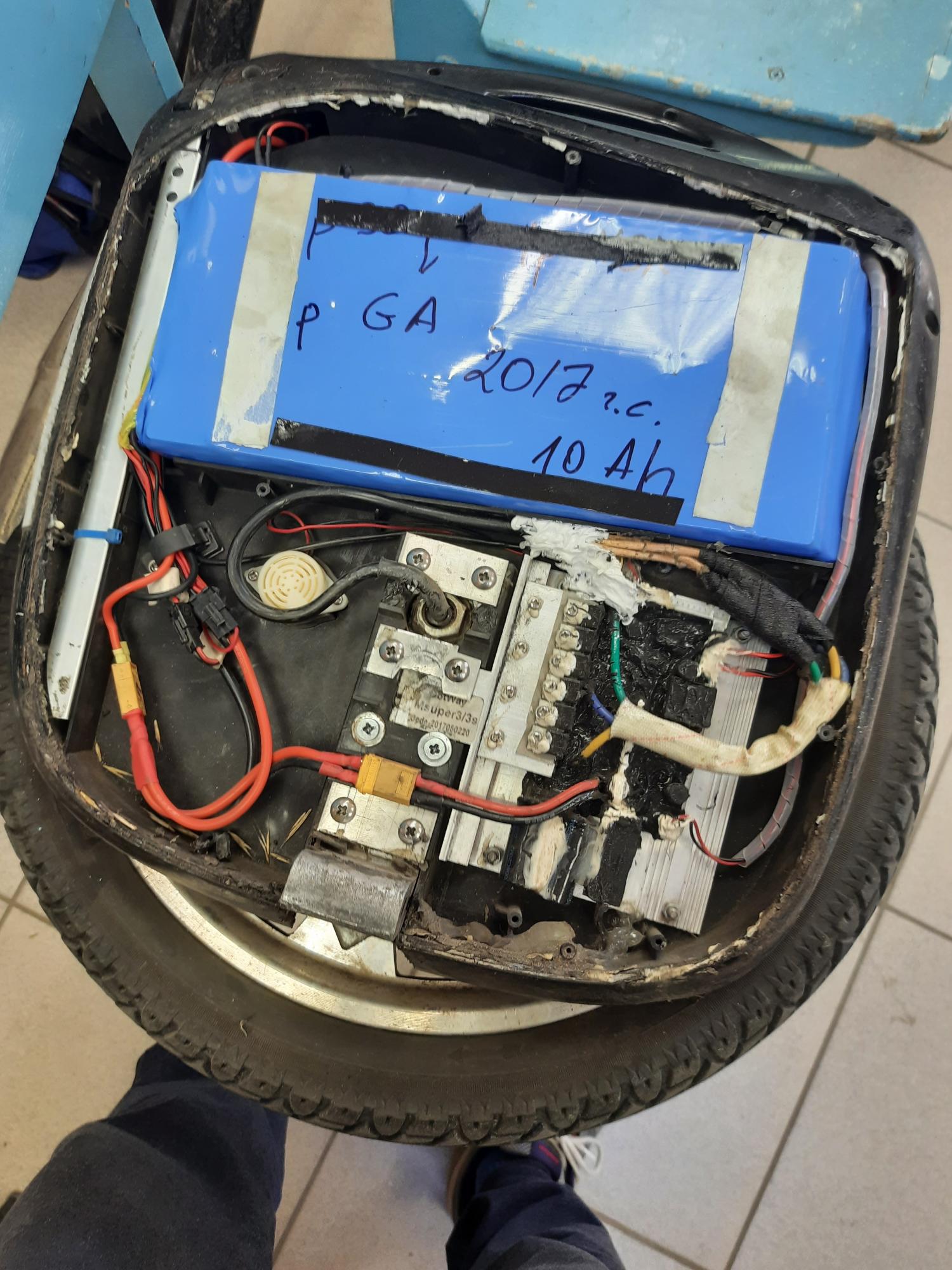

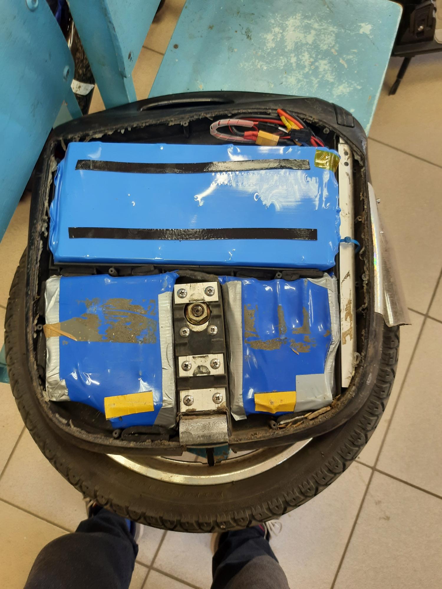

Ещё две паралели Samsung 30q слева где нет контроллера в нижней части (фотки не осталось, удалил). Три батареи получилось, одна из б/у с колеса и две новые, одна китайская ну как бы 10 паралелей... там норм китайцы, качественные из китайцев. Разумеется конечный вариант в термоусадке и загидооизолирован

Правда последние 15км он пищал, но ехал ~30.  На 119км задрал педали и я слез.

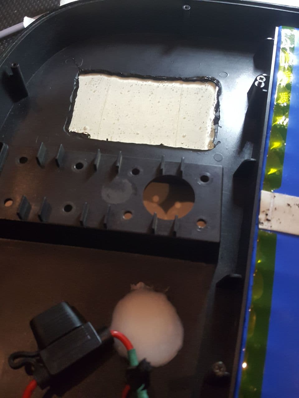

У меня тоже есть такое же колесо. Иду почти тем же путем. Но часть батареи вывожу вовне, размещаю на ручку от алксы, вместо сидушки. Внутреннюю ручку и ее перегородки убрал полностью.
Добавлено 30 Июнь 2021 в 10:51
Дыры заливал пластиком

Я крайне не рекомендую размещать акб вне корпуса колеса. Падения исключать на 100% нельзя. В сам корпус без выдвижной ручки можно засунуть 200 ячеек (84v), я засунул 160 у меня 67в, 16s). Этого более чем достаточно... за 119км без остановок я крайне устал, а если делать остановки то можно зарядку втыкать на привалах
