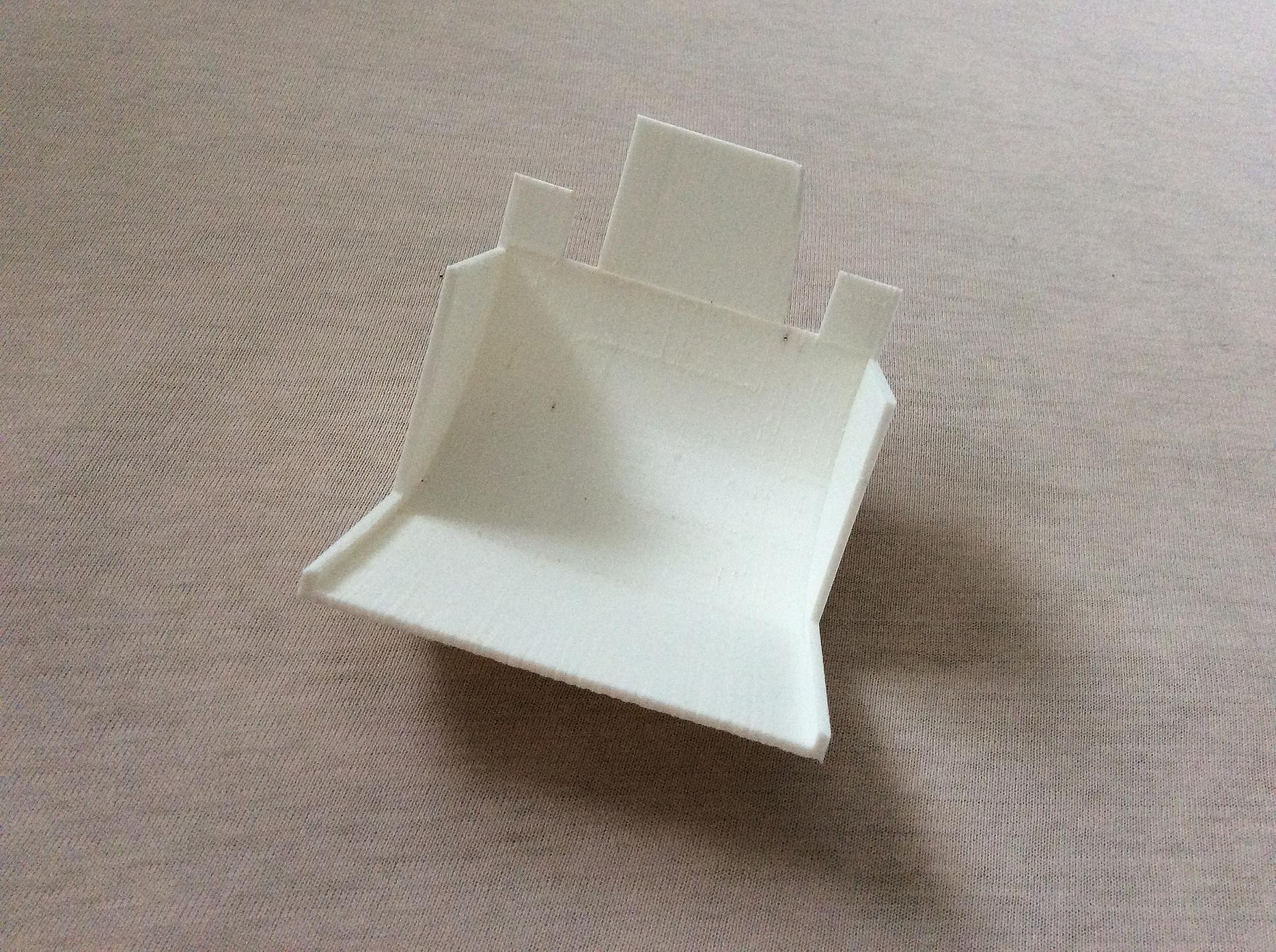

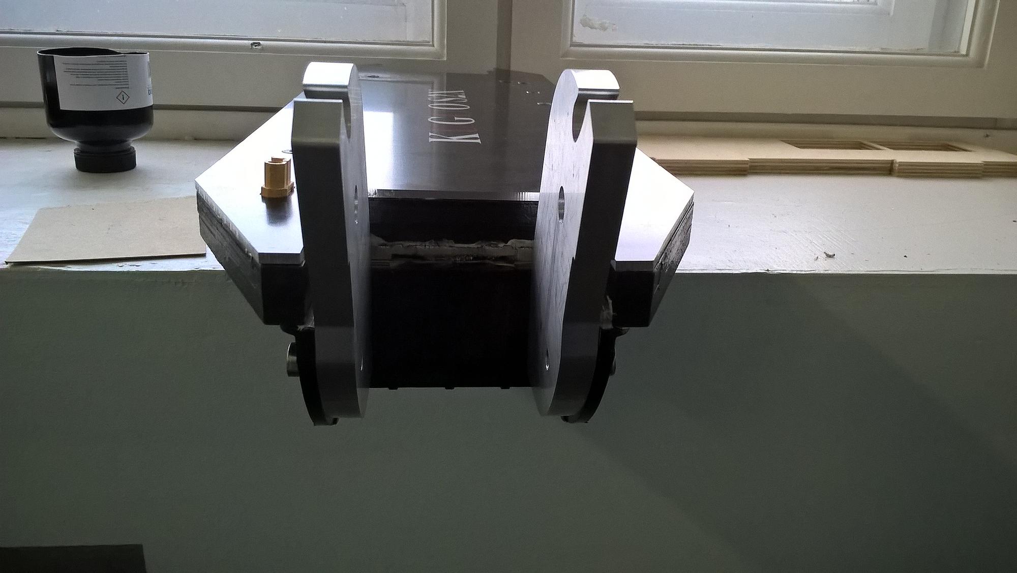

напечатали мне 3д модель.
вес 24 г
пока вижу несколько минусов:
есть полоска
пластик бы по толще, раза в 3.
считаю такая защита торца деки, должна быть у каждого владельца куго с3. или какая то другая самодельная.

inwin
чем полоску усилить?
клей момент
супер клей и сода
термоклей
NCstorm
клей момент
супер клей и сода
термоклей
да нечем, перепечатать деталь с другим соплом или выставить другую температуру

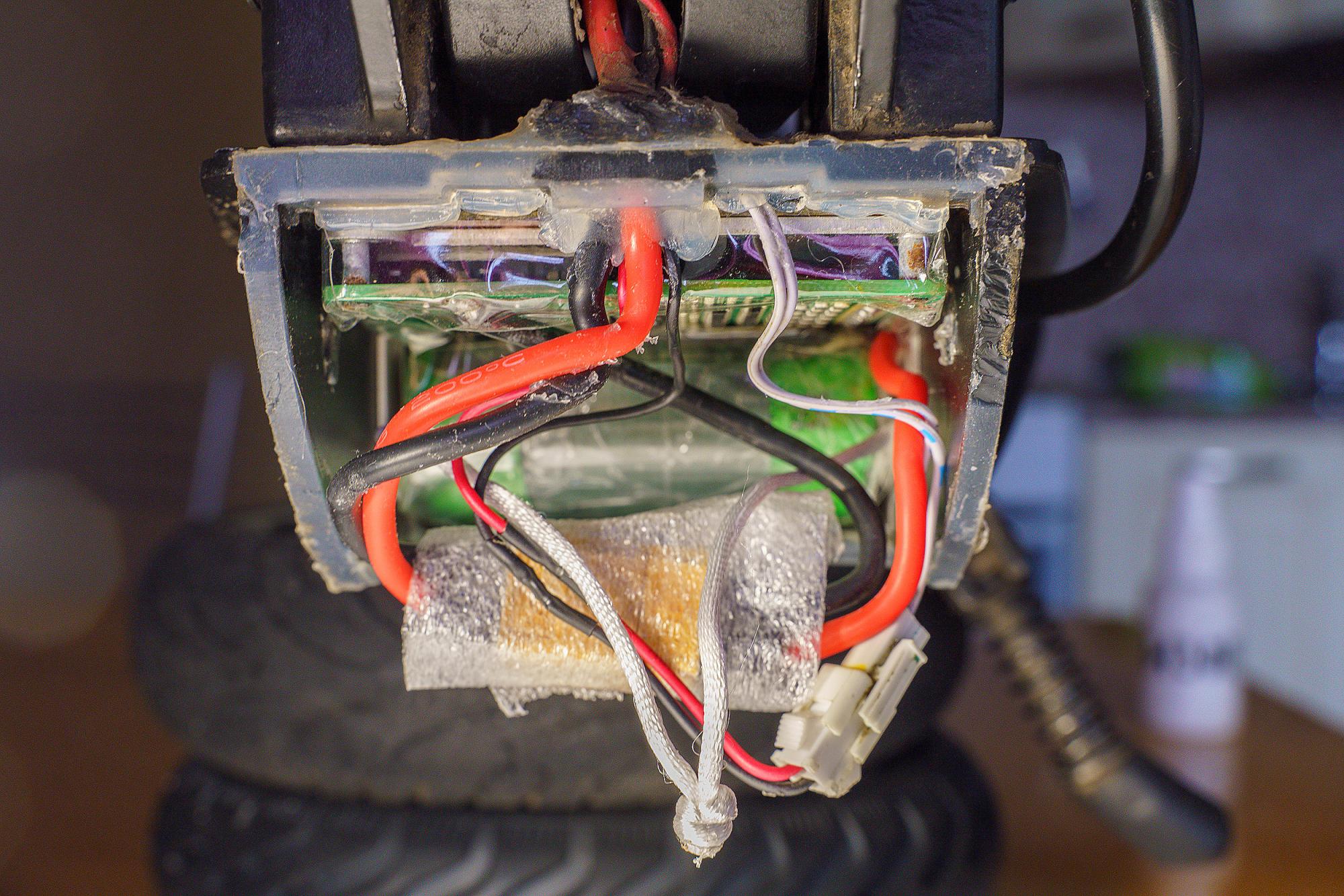

Цитата: inwin от 10 Июнь 2021 в 12:09считаю такая защита торца деки, должна быть у каждого владельца куго с3
А зачем она? Что от чего защищает?

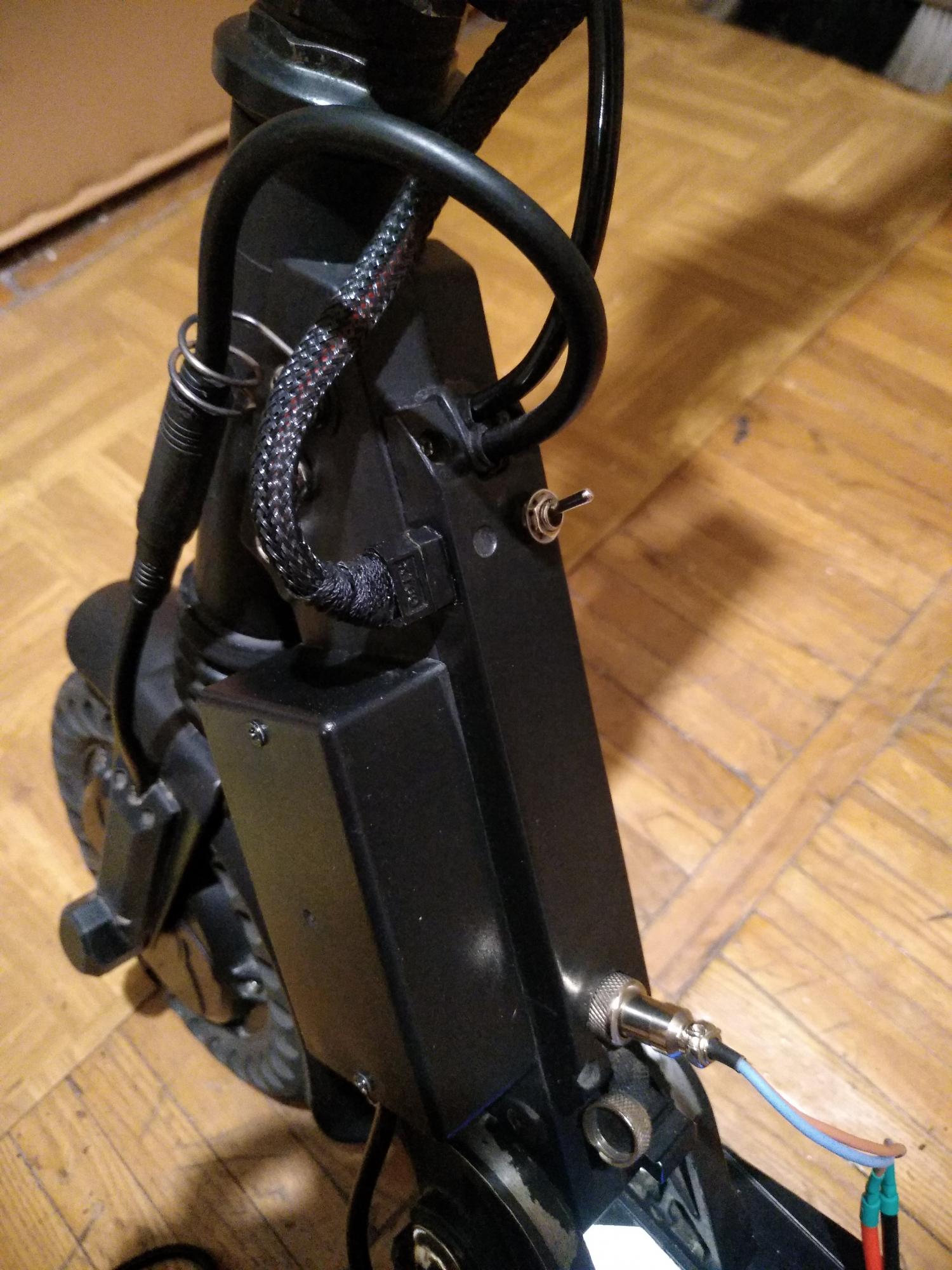

ssilk
А я вообще избавился от этого места...)
odo - 6650 км
inwin
[user]Night Fury[/user], от проникновения воды в батарейный отсек :)
Добавлено 10 Июн 2021 в 23:44
[user]ssilk[/user], куге нужно вас брать к себе на работу, как главного инженера ;)
ваши доработки были бы очень кстати.
Добавлено 10 Июн 2021 в 23:45
[user]NCstorm[/user], там в самой модели недостаток, зачем то сделана полоска, которая в некоторых местах не пропечатана.
на фото не очень видна.
Night Fury
Цитата: inwin от 10 Июнь 2021 в 23:42от проникновения воды в батарейный отсек
А, ну просто у меня штатная крышка очень плотно встаёт. Если единожды промазать силиконовым герметиком, то он очень прочно схватывается с декой и относительно легко и чисто отстаёт от крышки при вскрытии.  И получается такое гладкое, идеально прилегающее к геометрии крышки уплотнение. Я в прошлый раз разбирал и после этого не мазал. Крышка при установке так плотно прижимается к этой прокладке, что ни капли воды внутрь не попадает, когда из душа хорошо промываю. Сегодня опять открывал, на всяк случай еще нанёс герметик тонким слоем по периметру крышки. И там ни разу протечек не возникало. А штатная крышка прочная и в достаточной  степени пластичня. Если поджать её и закрутить винты - то всё
