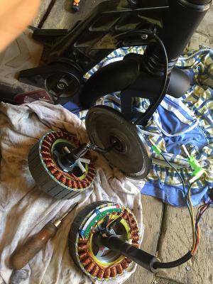

Саня63
Вот сижу сейчас разобрал переднее колесо и понял на что идет пяти пиновый разъем из контролера он идет на датчики хола которых нет в нашем колесе хотя сами места под них есть на роторе но в целях удешевления их не поставили ( странное удешевление им цена 100₽ за три штуки плюс провода метр 100₽ ) в общем копейки но зато комфорта больше плавность лучше и много еще плюсов. Я бы перекинул их с гироскутора лежит пару моторов разобрал сравнил все один в один только ось нужно перебивать и еще не понятно поедет или нужна прошивка под датчики холла чтобы корректно работал

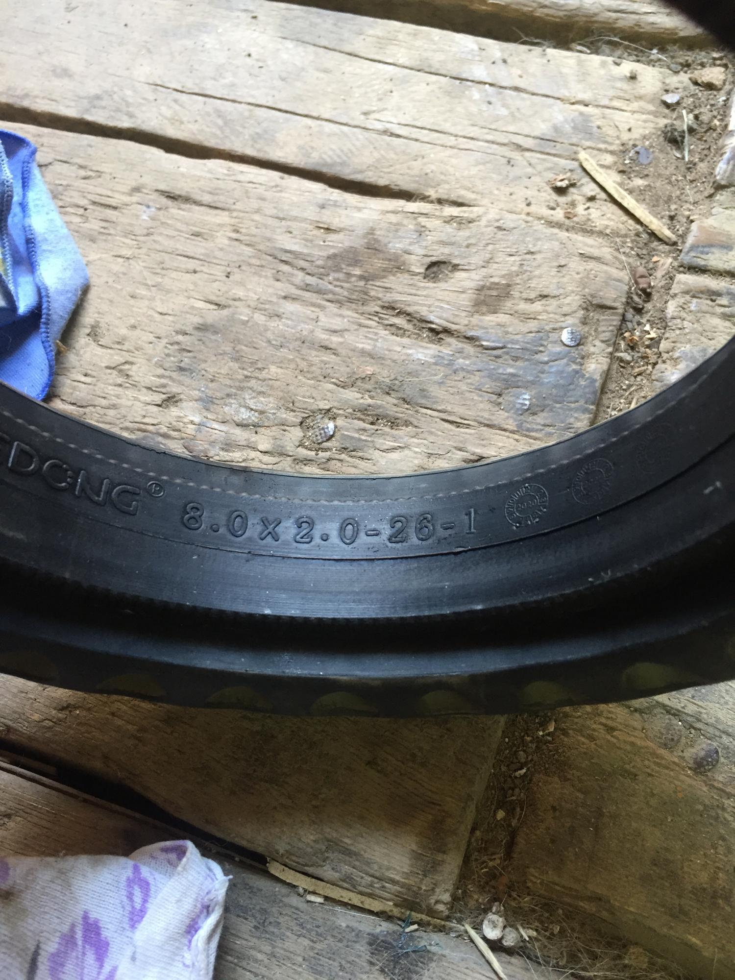

Саня63
Вот фото покрышки размерность, и еще ротора родного и с гираскутора

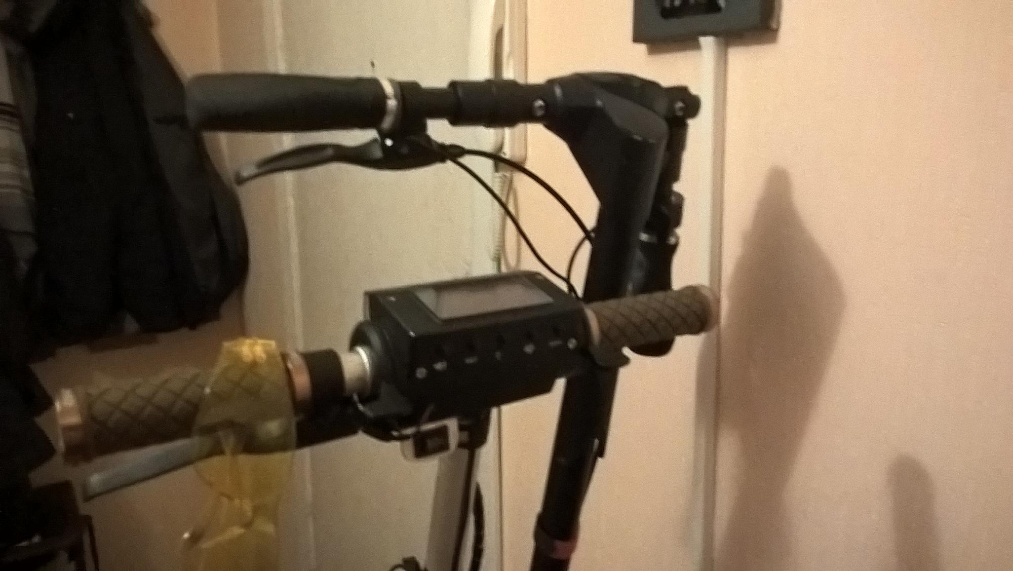

Для райдеров, чей рост в обуви составляет более 175см стойка руля у s1 plus коротковата.
К рулю приходится нагибаться, стоять на передней части деки. В результате становится неудобно тянуться ногой к заднему тормозу, да и спина устаёт.
Для увеличения высоты руля нам потребуется
1. Пыльник - Манжета сантехническая переходная трехлепестковая 40х50
2. Удлинитель штока вилки руля велосипеда нужной высоты,  я брал на 180см.
Итог - руль поднялся на 14-15см и в разложенном состоянии мне почти по грудь  :laugh: .
Удлинитель сел на рулевую как родной, а вот стойка руля не хотела налезать сверху на удлинитель, пришлось разжимать разрез стойки руля большой плоской отверткой.
Все сидит очень плотно.
Убедитесь, что проставочные кольца плотно зажаты, не имеют хода по вертикали и не стучат об друг друга и сам шток! Я не уделил этому должного внимания и теперь на ходу все бренчит. Придется снова все разбирать.
Борщенул чутка, на рост 180см в обуви хватило бы и удлинителя на 11,5см.
Хотя, в случае чего руль можно просто полностью не раскладывать.
Из минусов - вырос габарит в сложенном состоянии, в багажник укладывать сложнее.
Возможно в будущем чутка укорочу удлинитель, а может так и буду ездить как на харлее =)

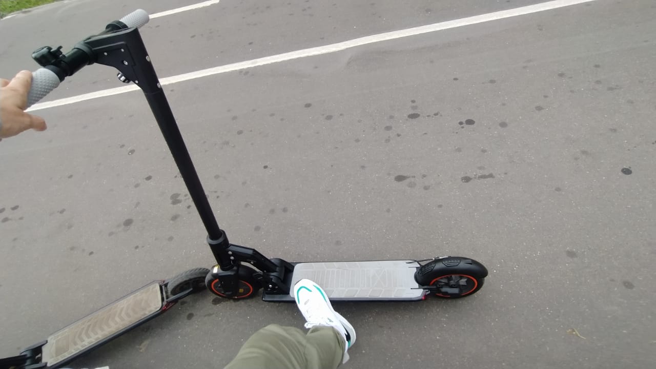

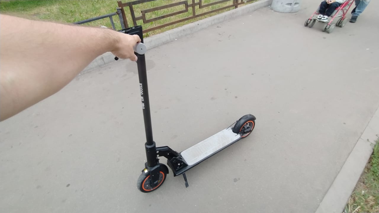

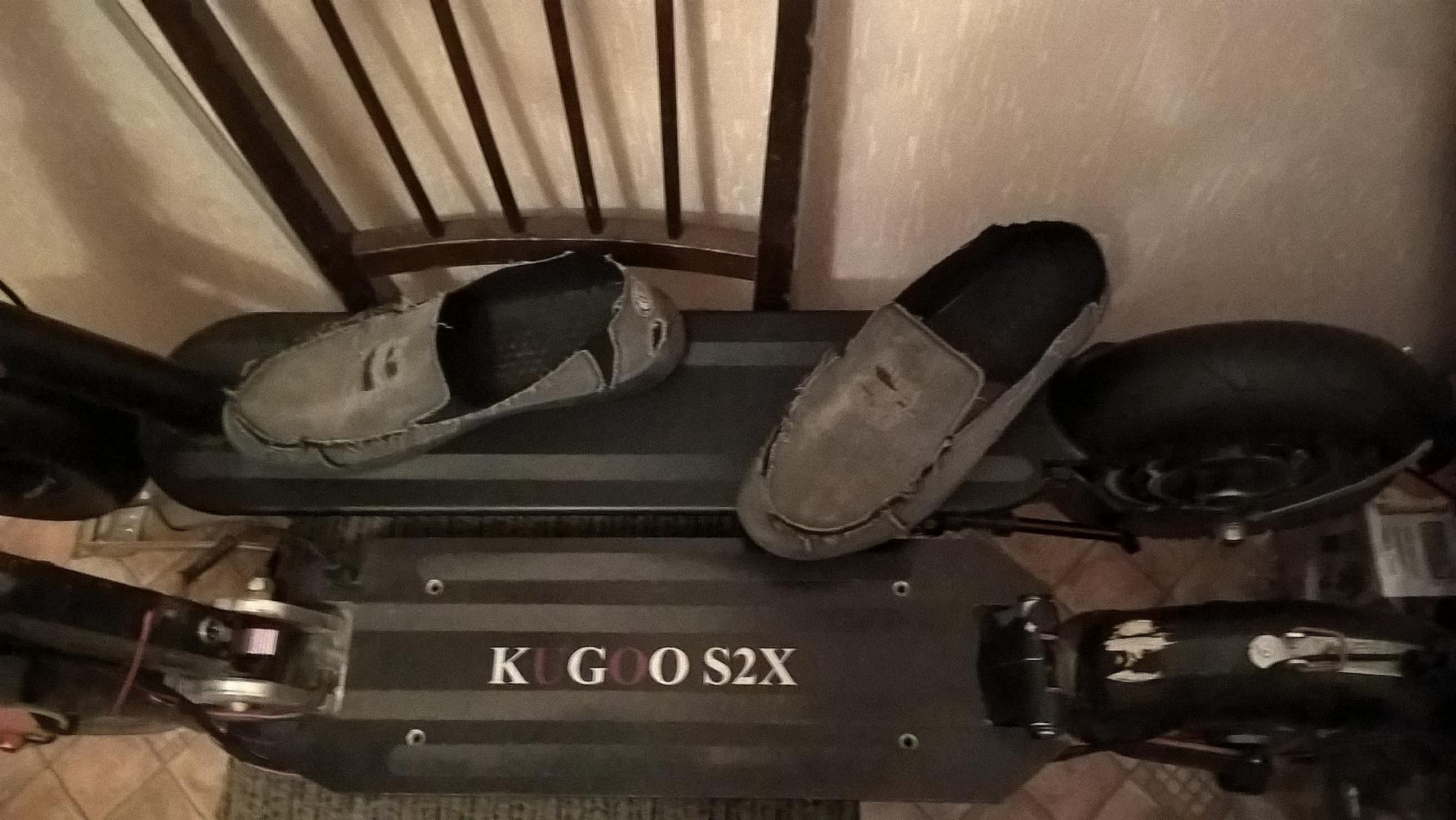

Евгений621
#98
[user]ssilk[/user],
1. Может и неправильно. На любой технике нужно учиться ездить. Все придёт с опытом.
Спина уставала от постоянного наклона, как ни стой. Приходилось стоять в передней половине деки, чтобы не сильно нагибаться. А стоя на передней части деки мне было сложно дотянуться и нащупать ногой заднее крыло.
Для наглядности прикладываю 2 фотографии.
На первой моя стойка на коротком руле, основной упор получался на переднюю ногу, что на мой взгляд неправильно, тк непроизвольно начинаешь опираться на руль.
На втором фото стойка при длинном руле.
Длина кроссовка на фото 32см.
2. Да, я и написал, что борщенул с длиной удлинителя, стоило взять покороче.  Удлинитель длиной 11.5см поднял бы руль сантиметров на 7, чего более чем достаточно.
А опираться и на родной руль особо не стоит, он чтобы рулить, а не нести на себе нагрузку. На удлинненный руль опираться не стоит совсем - рулевая быстро кончится, я это прекрасно понимаю.

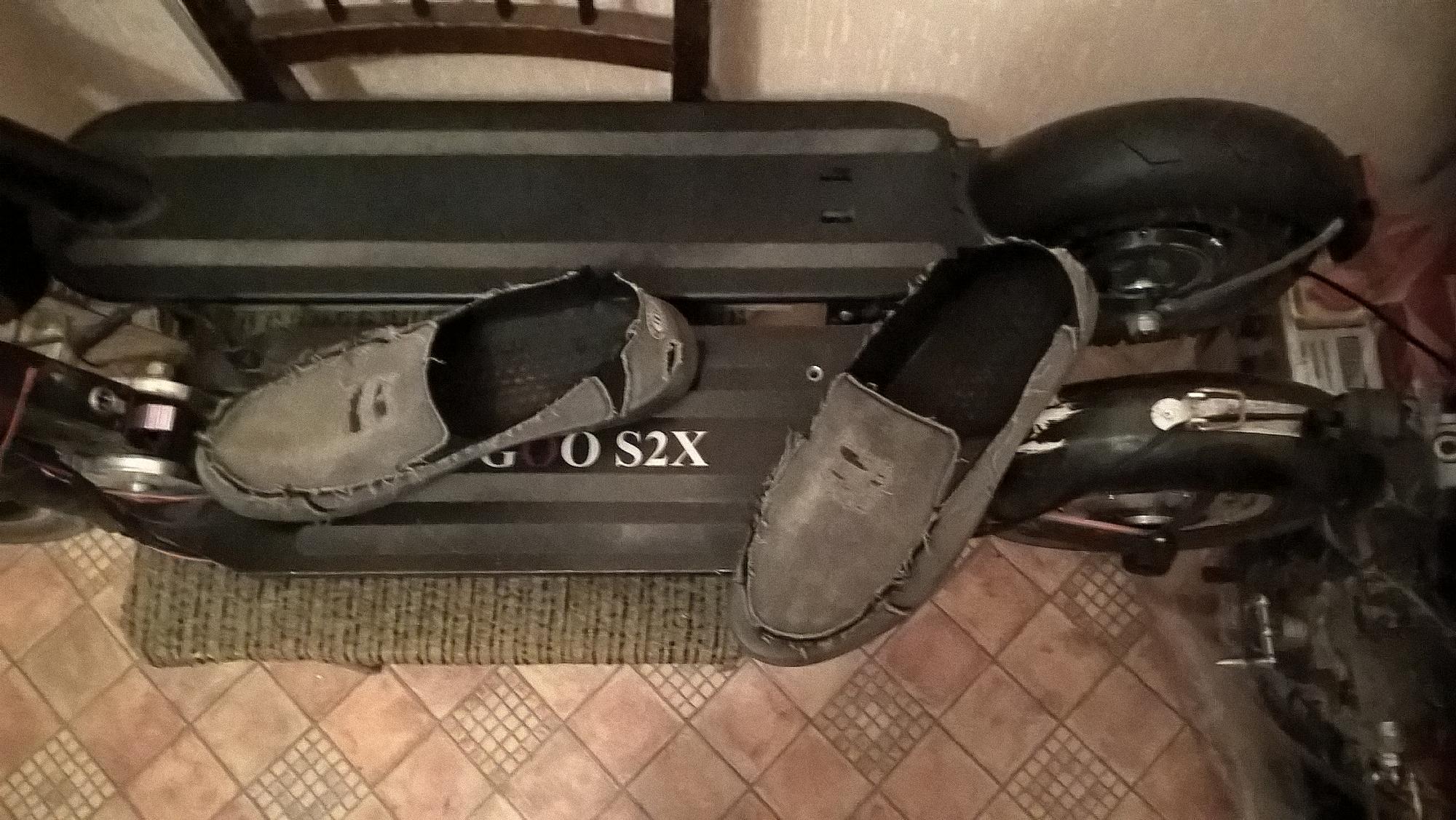

ssilk
[user]Евгений621[/user], Возможно спина у Вас устает из за стойки скейтбордиста. Получается, что плечи у Вас параллельно рулю, а таз повернут. Поэтому одна мышца все время напряжена. Попробуйте переднюю ногу поставить как на моих картинках, я наконец то сподобился сфотографировать свои заслуженные тапки...) Им уже около 8000 км...)
Это куга, полезная длина деки 450 мм, высота руля от деки 87 см
Это другой самокат, полезная длина деки 540 мм, высота руля от деки 101 см
Как видите, на куге задняя нога всегда стоит на крыле, потертости на крыле и проушине вилки от ноги.
На втором самокате чуть проще, но и там мне приходится сдерживать себя, чтобы ногу на крыло не поставить, хрупкое оно.
Поэтому и не могу представить, как можно не дотянуться ногой до крыла... ;-D
