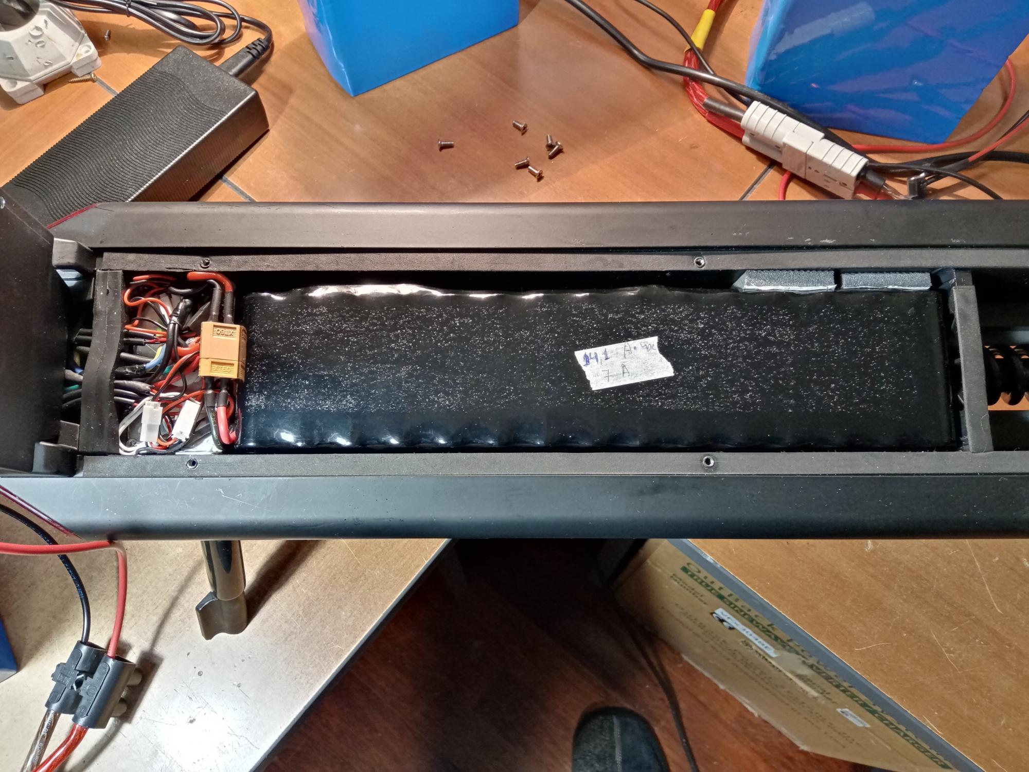

Стал обладателем сего девайса. Пробег действительно маловат на стоковом АКБ.
В итоге удалось впихнуть в отсек для аккумулятора батарейку с реальной емкостью 14.4 А-час. Емкость измерялась при постоянном токе нагрузки 8 А. Батарея сделана из элементов 21700, БМС стоковая, ещё добавил на данную батарею систему балансировки элементов в батарее.
Фотки выложу как только полезу в самокат.
Теперь если ехать тапка в пол, батарейки хватает не менее чем на 33 км ( я вешу 74 кг.)
Забыл добавить, данная батарея весит 2.1 кг, то есть вес самоката увеличился на ~ 550 грамм

Элементы покупал на Авито, обошлись четь больше 10 000 руб. Ещё покупал балансир на 10 S 200 руб..
Стоковый АКБ собран не на высокомощных элементов, а на элементах средней мощности, то есть при непрерывной нагрузке в 8 А , они нагреваются не по детски.  Ещё в  стоковой батарее китайцы подложили мину замедленного действия, вернее 2 мины, это отсутствие системы балансировки, и на 3х дальних от БМС элементах они поставили три перемычки , что ведёт к сильно неравномерной нагрузке на эти элементы, пара из них получается перегружена ( быстрее умирает) а самые крайние сильно недогружены. То есть по хорошему нужно вырезать лишние перемычки и оставлять только самую крайнюю.
Сборка по схеме 10S2P? Я прикидывал, 10S3P на 21700 в деку не влезает вроде как.

Делал именно 10S3P, в 2 ряда по 15 штук в одном ряду. БМС в торце уже не влезает, поэтому была размещена с боку, там же и плата балансира. БМС нужна тонкая и узкая. В принципе стоковая подходит.
