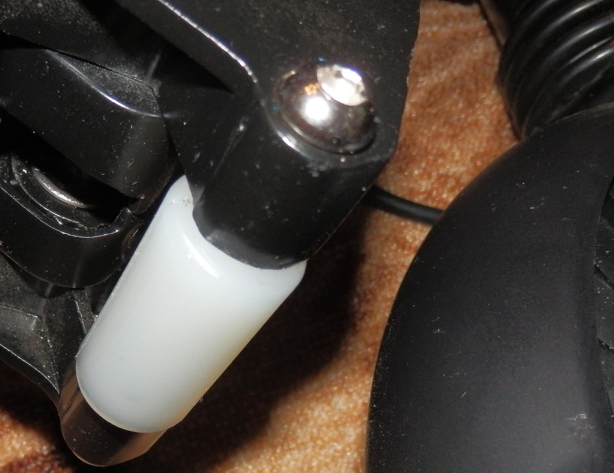

[user]Navy[/user], можно прослабить с 2-х сторон винты, зажимающие белую втулку.

[user]Сергей_1959[/user], будете смеяться - белая втулка оказалась ВООБЩЕ НЕ ЗАКРУЧЕНА. Но манипуляции с ней к успеху не привели.
Зато вот болты чуть ниже, стягивающие сам узел раскладывания, оказались тем, чем надо. Не сказать, чтобы они были закручены насмерть, но стоило их ослабить на оборот-полтора - как самокат начал складываться прямо как на видео, которое прислал [user]inwin[/user]  :dance:

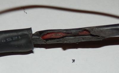

[user]Navy[/user], мне в своё время пришлось отрихтовать весь самокат, зато теперь всё работает как часы. Есть ещё одна проблема - со временем узел складывания может протереть изоляцию кабеля питания, хорошо что я вовремя заметил и принял меры.

Тоже столкнулся с проблемой складывания на Кугу S3. Ослабление болтов ничего не дало. Дело, конечно же, в этой самой белой втулке. Слишком она толстая, зажимает механизм складывания просто намертво. С трудом, при помощи такой-то матери удалось ее снять. Теперь вот думаю, чем ее заменить. Какой-нибудь кусок шланга?
Night Fury
[user]Panzerflieger[/user], срезать или сточить со стороны прижима

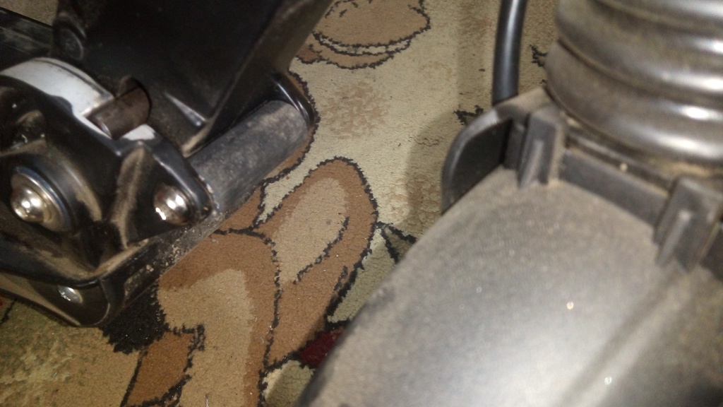

Поступил проще: взял кусок шланга от автомобильного бензопровода. Подошел просто идеально. Механизм складывания работает как часики и, самое главное, руль не болтается.
Night Fury
[user]Panzerflieger[/user], на фото фиксатор выглядит не до конца защёлкнутым
Panzerflieger
Эт я просто недощелкнул. А так работает норм.
