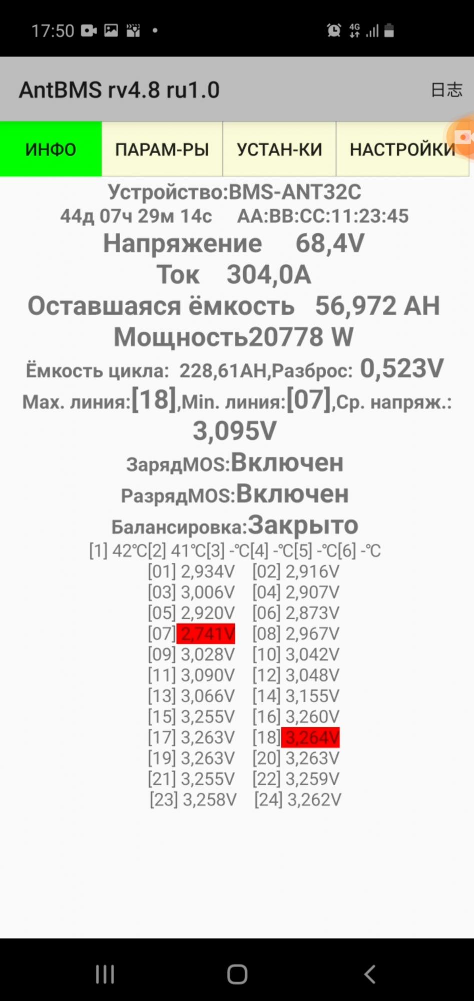

Насколько ремонт мотор-колеса дороже-хлопотнее по сравнению с обычным колесом?
Как вставить в видео или хотя бы снять отдельно показания BMS во время езды?
Есть приложения для записи экрана смартфона в видеоролик, если на смартфоне смотрите. Потом наложить в редакторе на нужный ролик.

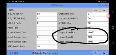

А уже в следующем видео расскажу как перепрограммировал свой контроллео kls96601 что бы с места стартовал как ракета !!!
Какое соотношение у параметров торка? Или они настраиваются под конкретный мотор?
