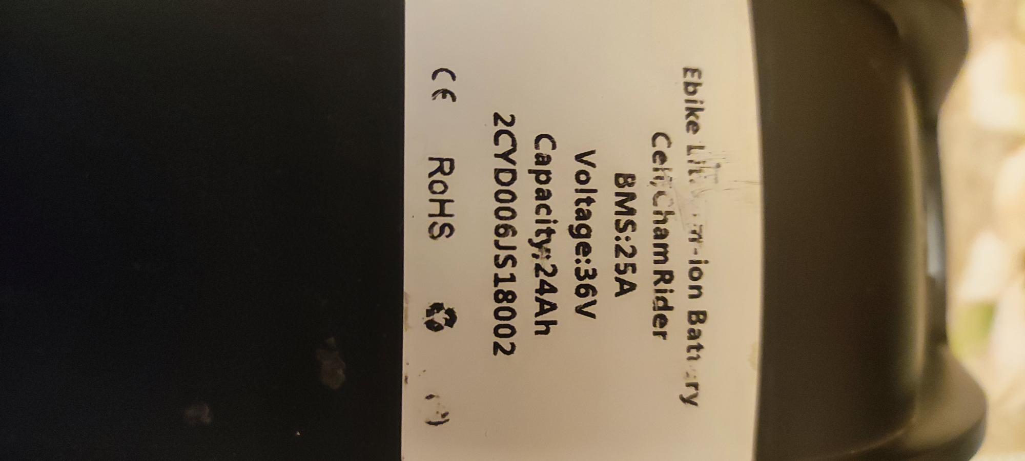

Привет всем. Подскажите - батарея практически новая, китайской фирмы chamrider 36в 24ач. Брал в прошлом году. Проехал на ней чуть больше 300км. Тоже проблема - заряжается до 39,9 вольт. Хотел было, как советуют, долго подержать на подзарядке, но в комплекте какое то странное з/у, которое при загорании зеленой лампочки начинаются двойные щелчки каждые 2 секунды. Как я понимаю, первый щелчек - это попытка включить заряд на батарею а второй отключение по команде бмс. Лампа при этом горит ровным зеленым светом. Можно ли этим з/у отбалансировать батарею? Интересно,что на другом веле стоит батарея той же фирмы, тоже 36в, но 30ач и с точно таким же з/у, с единственной разницей в разъемах. Так вот оно при завершении заряда так не щелкает.
spb-e
Это называется разбаланс, скорее всего в результате саморазряда отдельных элементов.
Если у вас есть многоканальный прибор для тестирования и балансировки попробуйте им "поровнять" .  Кратковременно это даст эффект возможно.
А лучше всего для батареи применить универсальный прибор чтобы она вас не мучила и не портила настроение наз-ся "два камня"
Если нужно ездить то советую подбирать нормальную батарею в более высоком ценовом сегменте и лучше покупать в проверенном месте.

Dimas_Tazov
99% разбаланс. Меняй бмс на смарт, с балансировкой. Она выровняет сама. Только учти что элементы явно с проблемами раз за зиму некоторые сасоразрядились, и возможно они долго не проживут

Та батарея давным давно благополучно сдохла, при этом чуть не спалил мне хату, когда бмс видимо откисла и перестала отключать заряд. Разбаланс был вроде в полвольта. Я тогда впервые купил себе смарт бмс от слоника и оказалось что это очень крутая штука. Батарею она мне сбалансирована только толку это не дало.
Под конец разряда все равно разбаланс в полвольта был. Я потом начал ячейки менять, одни меняешь - другие дохнут. Разобрал, начал мерять емкость и внутреннее сопротивление. Там ппц, ёмкость от 500мач до 2.5ач. А сопротивление от 14мом до 300. И это в одной паралели. Потом психанул и купил собрал себе новую батарею на китайских элементах dmegc. Никаких проблем с ней нет, проехал уже порядка 6000км и прошел 120 циклов заряда.

Могу посоветовать бмс от jiabaida, как минимум потому что сам на такой езжу. Брать на Али, порядка 40$ стоит. По ним есть отдельная тема в этом форуме, там и ссылки дадут и объяснят что надо. Сейчас популярны ещё Ант и jk
Ант чутка глюченая и неудобная в плане софта, имхо, jj не пользовался.
Батареей пользоваться не стоит, идёт неравномерный износ ячеек, плюс если вдруг бмс выйдет из строя то велик шанс пожара
