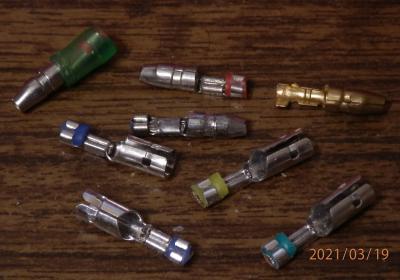

Потемнение контактов фазных проводов,плохой разгон

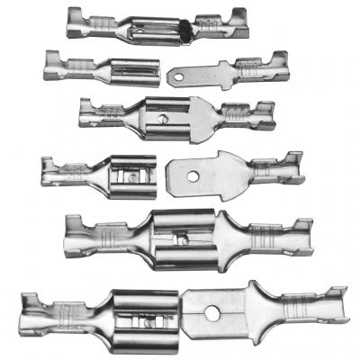

[user]Виталий40[/user], разьём "пуля", есть ешё "лопатка"
Виталий40
не не,это все не то,я ищу именно как родные на контролере,по названию пуля тоже искал,либо с алика выдает,либо нето совсем,неужели в москве их нет нигде?  >:D

фото в 1м посту видел? вот затем,у меня сейчас все такие,самокат едет плохо,разгон и тяга упали,разьемы хочу именно родные

Я пользуюсь старыми запасами:- провода и разъёмы б/у от японской мототехники (давних времён) Доходило до полной замены "родной" китайской проводки на японческую. Даже на европейской мототехнике  менял разъёмы.
Жаль только,- запасы заканчиваются.
Цитата: Виталий40 от 19 Март 2021 в 22:38обрезанные увы уже как новые не опрессуешь
А нафига? Разгибаешь "язычки" которые провод за изоляцию держат, Провод ножом под корень. Зону опрессовки надфилем слегка прходишь, лудишь, и припаиваешь новый провод. Язычки загибаешь, слегка укоротив, на изоляцию. Пайка (умелая) всяко надёжнее обжимки будет
Кстати, не припомню, что-бы японческие "бананы" чернели и ослабевали сами по себе. Видимо дело в материале.
Цитата: Борян от 19 Март 2021 в 23:01я бы просто припаял нахрен
Перепайка трёх фазных проводов у меня займёт минут десять. С последующей изоляцией.  Сделал,- забыл.

ну всяко лучше чем мои горелые
ну вот у меня видишь обгорели,за почти 2 года,сказывается еще режим тапка в пол часто,на дачу езжу 20км 45мин в таком режиме,скорость всегда 40+ газ считай не отпускаю
