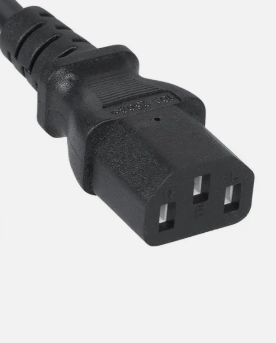

Цитата: Falkon от 25 Май 2023 в 12:44Ну во первых удобно, выключать и включать без открытия чемодана, во вторых отсутствие подгорания контактов при коммутации
Это ж только аварийное отключение когда с доски падаешь. Любой 2х пиновый штекер подойдет типа розетки
Или от компа разъем и т.д. типа такого вывести из чемодана шнурок 10см
контакты масса аккума и масса контроллера.
А в обратной стороне штекера спаять контакты меж собой, просверлить на сквозь и привязать к ноге на случай падения.
Бесплатно и надежно.
