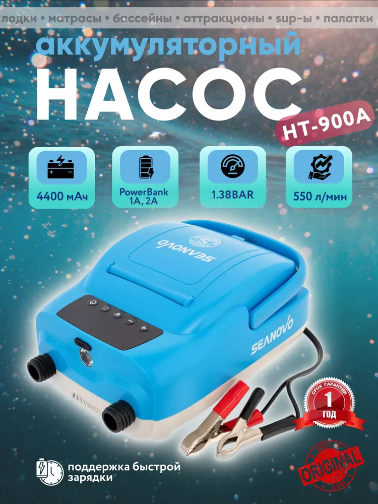

Цитата: Д2В от 18 Фев. 2026 в 22:29Нормальное питание , на пару сапов вполне хватит .
Ну мой сап 335/90. По осени хватало на 2 раза, при том второй очень неуверенный такой, с морганием индикатора и медленно.
Претензий к насосу особо нет он и стоил 2тыр на озоне.
Вот думаю 6х18650 или 3х21700
Paxxa
Веск-кост-кастомс уже было, теперь вело-кост-кастомс. :laugh:  Такой же чемоданчик, ребра срезал, для батареек по бокам сделаю 2 пластины для удерживания батареек на своем месте.
Есть вариант замены дабл-вело, на одинарный. Тогда влезет еще одна 10s2p18650.

Цитата: Mike 372 от 18 Фев. 2026 в 19:22Нормально. Этого питания мне хватает надуть два баллона 5х0,6 м и сап. После покатушек сдуть. А один раз высадил на УАЗе аккумулятор так, что стартер не мог провернуть. Вынул из насоса этот аккумулятор, подключил параллельно свинцу и завел.
Чет не верится про авто.

Mike 372
Цитата: Paxxa от 19 Фев. 2026 в 07:55Чет не верится про авто.
Ну он же его не сам крутил, а кислотнику помогал. УАЗ у меня на горячую тяжело заводится. Надо провернуть 3-5 оборотов. Кислотник с трудом осилял два. Вдвоем провернули.
Paxxa
Цитата: Mike 372 от 19 Фев. 2026 в 10:11Ну он же его не сам крутил, а кислотнику помогал. УАЗ у меня на горячую тяжело заводится. Надо провернуть 3-5 оборотов. Кислотник с трудом осилял два. Вдвоем провернули.
На даже если бы там сильнотоковые 18650 это сколько 20А? Что уазику эти 20А

Mike 372
Цитата: Paxxa от 19 Фев. 2026 в 10:25На даже если бы там сильнотоковые 18650 это сколько 20А? Что уазику эти 20А
Может ему как раз этих 20 А и не хватало? Стартер, если что, редукторный. Я сам сильно не надеялся. Приготовился сидеть и ждать, когда мотор остынет. Тогда его можно завести кривым. Потом взгляд упал на насос, подумал: "А вдруг?". И факт, мотор завелся. Причем этим насосом я уже надул баллоны своего катамарана. То есть, аккумуляторы были не свежезаряженные. А на следующий день еще и сдул их.
РД00
Цитата: Mike 372 от 19 Фев. 2026 в 11:54надул баллоны своего катамарана
У вас такой же насос, без центробежника ? Это сколько же он такие баллоны надувает.
Mike 372
Нет, у меня вот такой.
 Но аккумулятор у него такой же 3х18650.
