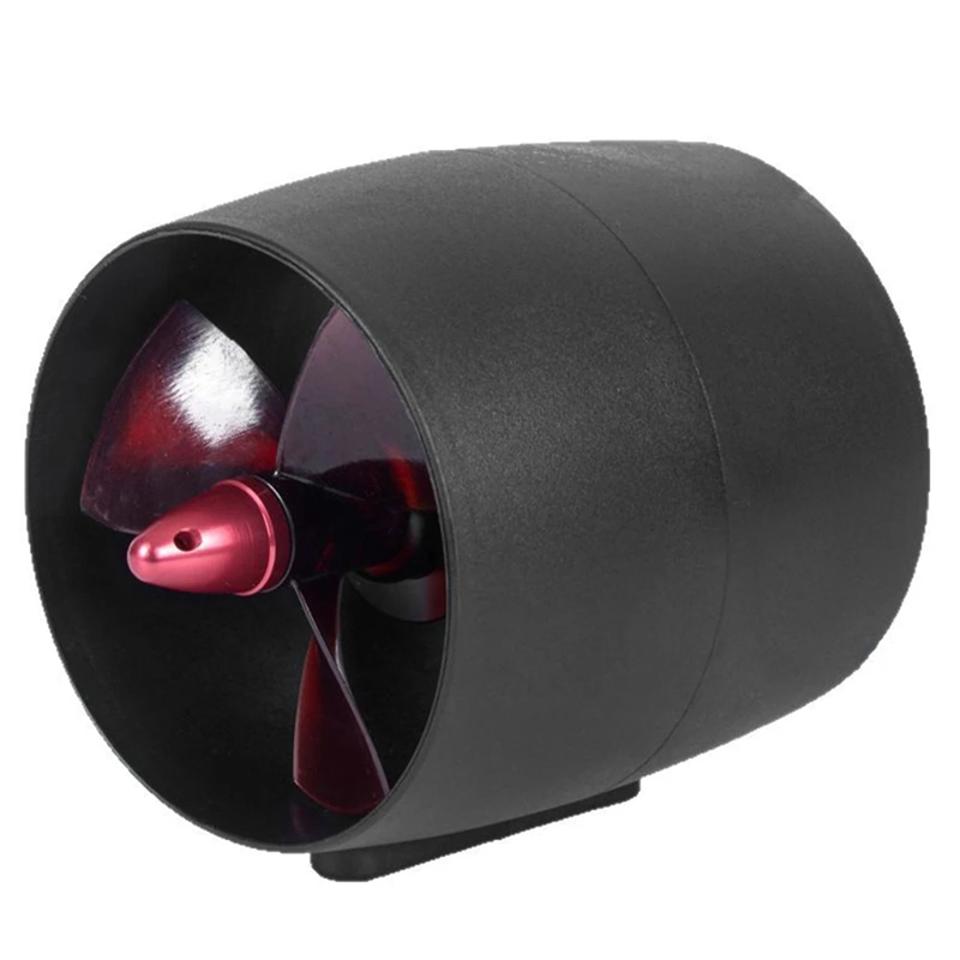

https://aliexpress.ru/item/1005007939611083.html?shpMethod=CAINIAO_STANDARD&sku_id=12000042943981530&spm=a2g2w.productlist.search_results.2.fa4a7abbBgzLP4
А подобную турбинку никто не пробовал ? уж очень габариты заманчивы , хотя быстрее всего доску не надует .
Surf_el
Цитата: Д2В от 06 Фев. 2026 в 19:30https://aliexpress.ru/item/1005007939611083.html?shpMethod=CAINIAO_STANDARD&sku_id=12000042943981530&spm=a2g2w.productlist.search_results.2.fa4a7abbBgzLP4
Эта турбина вообще для накачки не пойдет, конструкция лопастей не та
Д2В
Цитата: Surf_el от 06 Фев. 2026 в 19:43конструкция лопастей не та
Это -то понятно , турбинка от фена девченского . Но хотелось бы узнать реалии . Заявлено 400 гр. , а ффдрух хотя бы поднимет , а добить давление нормальным компрессором .

Кстати снял с турбинки контроллер, с трудом вырвал фазные клипсы_разьемы, глянул в фишку разьема а там по два конца обмотки лежат и похоже в лаке все, мультиметром не звонится. Смешно будет если сборщик просто концы от лака не зачистил. Когда котроллер на месте стоял, фазные прозванивались. Отдельно в контроллере в одну сторону прозванивается сопротивление, в другую не помню, не прозванивается, значит ключи живы.

Цитата: Rock_n_Roliki от 06 Фев. 2026 в 23:19Смешно будет если сборщик просто концы от лака не зачистил.
Так может стоит попробовать таки запустить изделие ?
Хотя я когда свой моторчик разбирал ( ну турбинку , без контроллера ) , там концы от лака тож не зачищены были . Лак продавлен ребрами контакта-обжинки .
Rock_n_Roliki
Цитата: Д2В от 06 Фев. 2026 в 23:21Так может стоит попробовать таки запустить изделие ?
Как время будет ковырну концы фазных, отпишусь. Вчера тыкал острым щупом в фазную моножилу, из 10 тыканий один раз прозванивается.

Цитата: Rock_n_Roliki от 06 Фев. 2026 в 23:19а там по два конца обмотки лежат и похоже в лаке все, мультиметром не звонится.
Всегда так соединены. Или ты эти клеммы и выдрал ?
Д2В
Цитата: Rock_n_Roliki от 06 Фев. 2026 в 23:23из 10 тыканий один раз прозванивается.
эт нормально . зачистите до меди и будет звонится . или лудить на аспирине .
