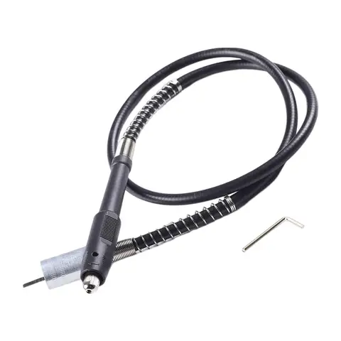

Цитата: Rock_n_Roliki от 03 Янв. 2026 в 02:47Еще была бредовая идея вращающего троса, гибкий привод, например гибкий вал дремеля, в руках рулевое колесико. Достал сейчас гибкий вал дремеля и понял что идея не бредовая а рабочая, причем готовое решение, патроном зажать болтик в трубе мотора а с другого конца пластиковое колесико и рули как детской машинкой. Или наоборот в патрон зажать колесико, если нет то насадку с шлифовальным камнем а штырь вала как то к дейдвуду закрепить. Жаль длина привода 1м всего, маловато, надо в 1,5-2м чтоб от мотора удалиться.
Идея не очень. Это без нагрузки он красиво вращается. Под нагрузкой он работает как торсион - пружина на скручивание и картина будет примерно как если в двухтяговом приводе применить резинки вместо тяг. Причем при длине 2м эти резинки будут напоминать резинки от трусов. И при вращении в разные стороны ( скручивании-раскручивании троса) ощущения будет сильно отличаться.
В идее с псевдогидравликой картина, скорее всего, если не использовать жёсткие трубки, будет похожей.
Эластичные трубки будут сжиматься-разжиматься и сильно смягчать характеристику.

Цитата: Саурон от 03 Янв. 2026 в 06:08Идея не очень.
Хотя...
С таким гибким валом возможно получится. :)
Гибкий вал с вибронаконечником GROST VG 2/35 (маятниковый тип)
https://ozon.ru/t/sYiPf2e
