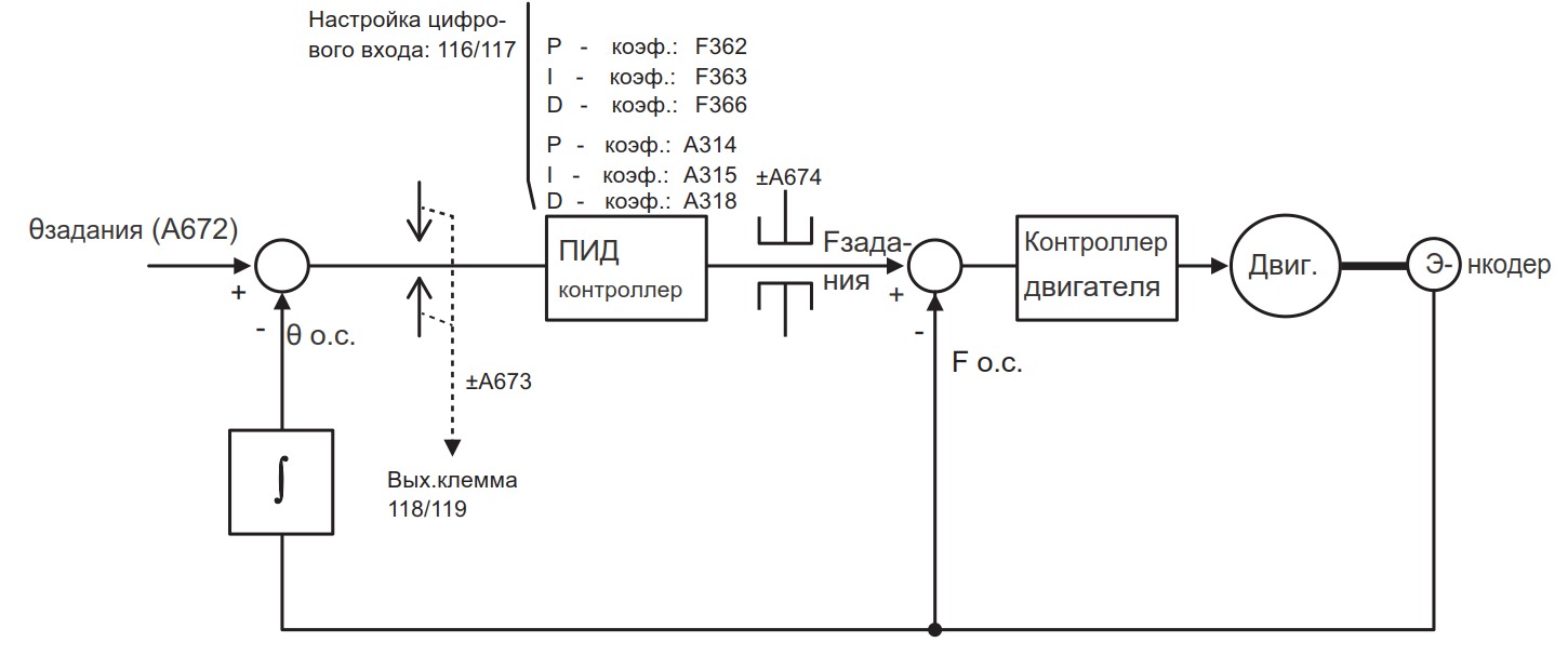

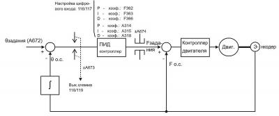

То что надо старттопику называется серводвигатель. Я делал для коллекторников с энкодерами, через настройки можно настроить ПИДы, за мягкость (пружины) отвечает пропорционал(насколько вырастет момент на каждый шаг ухода с позиции по энкодеру), а за максимальное усилие отвечает установка максимального момента. Есть открытые проэкты, в том числе для BLDC. Я до конца делал только для коллекторников, для BLDC решил переделать вариант для коллекторников, оно в железе уже готово, но пока не работает так как хочется, надо отлаживать, пока не до этого (уже 2 года валяется ждет своего часа).
Вот как это работает на механике из струйного принтера с ардуиновской платой
А вот как на токарном станке (рукой пересиливаю мотор, и идет возврат на позицию)
Кстати есть в природе драйвера шаговых двигателей у которых есть вход энкодера, на шаговике соответственно должен быть энкодер, это не диковинка, но сильно дороже обычных, шаги не пропускает, приобретает свойства серводвигателя, после потери позиции стремится в неё вернутся не теряя бесповоротно шаги.

Есть при условии что у вас абсолютный энкодер, и вы умеете его быстро читать для достаточной скорости реакции. При инкрементальном энкодере (AB), надо будет в шаговом режиме сначала доползти до нулевой метки (если она в энкодере предусмотрена), а потом уже можно сказать что вы знаете положение. С калибровкой по нулевой метке в принципе можно обойтись без холлов, но лучше иметь их аналог прямо в энкодере (у меня есть сервомотор у которого энкодер выдает кроме инкрементальных A и B сигнала еще и нулеввую метку и три сигнала аналогичных холлам, каждый сдвинут на 120 градусов относительно начала элекрического оборота )
Попытка сделать серву без ПИД контура чревата всякими неприяными сюрпризами вплоть до полной неработоспособности. Может будут дрожания, наверняка критичные перебеги по инерции .... и т. д.  Поэтому надо использовать или готовый код, или учить теорию. Изобретать своё в этом деле самый непростой путь, так как над теория электропривода трудились сильные умы на протяжении десятилетий, так что есть самые оптимизированные решения до которых самому допереть (игнорируя базовые знания) шансов почти никаких.

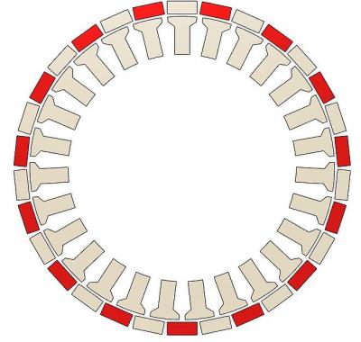

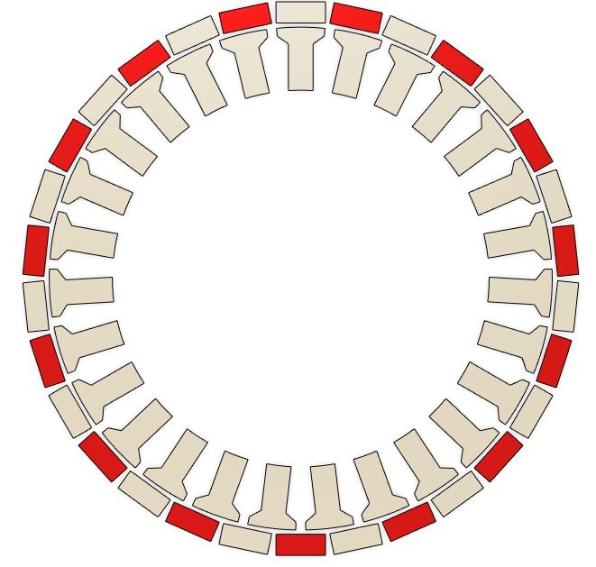

Ну и дилетантсткий вопрос - полюса постоянных магнитов на двигателе гироскутера чередуются, как на картинке в моем предыдущем посте?

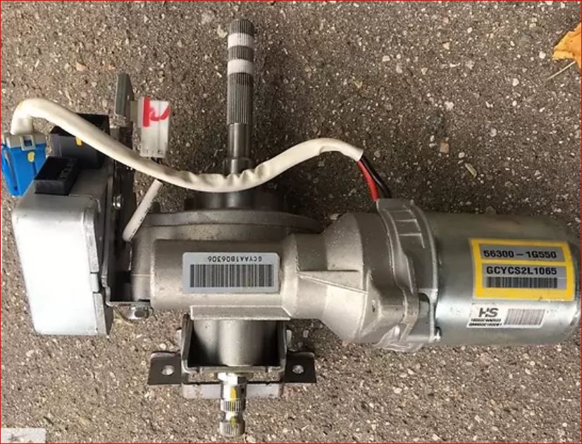

TRO
У меня есть коллекторные ЭУР с корейцев, самая прелесть в наличии датчика момента на валу, можно делать систему хоть с нулевым усилием (программно компенсировать потери в редукторе). Кстати я был удивлен как этот безлюфтовый червячный редуктор относительно легко крутится на повышение (там червяк такая хитрая полированная спиралька, без острых углов). Передаточное 14 с хвостиком. Мощщи точно хватит. Голосую за коллекторник, управлялка будет на порядок проще.
acces969
Цитата: TRO от 13 Март 2021 в 14:23Голосую за коллекторник
Приму к сведению. Авось да найду дешевый. Про датчик на валу - это замечательно. Там, уверен, и фиксация вала (торможение) может быть.... Фото ЭУР или марку авто можно?
acces969
На первом же видео на ютубе узнал, что в ЭУР стоит BLDC  :-D
Нужно будет еще и узнать перед приобретением, что там за мотор внутри.
TRO
Бывают и с BLDC
Мой коллекторный выглядит точно вот так (нашел картинку в инете, пишут с хюндая)
