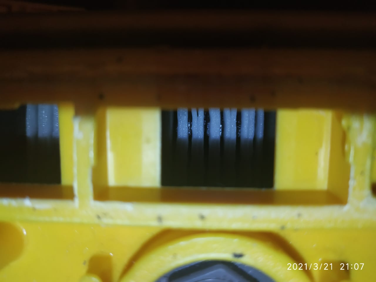

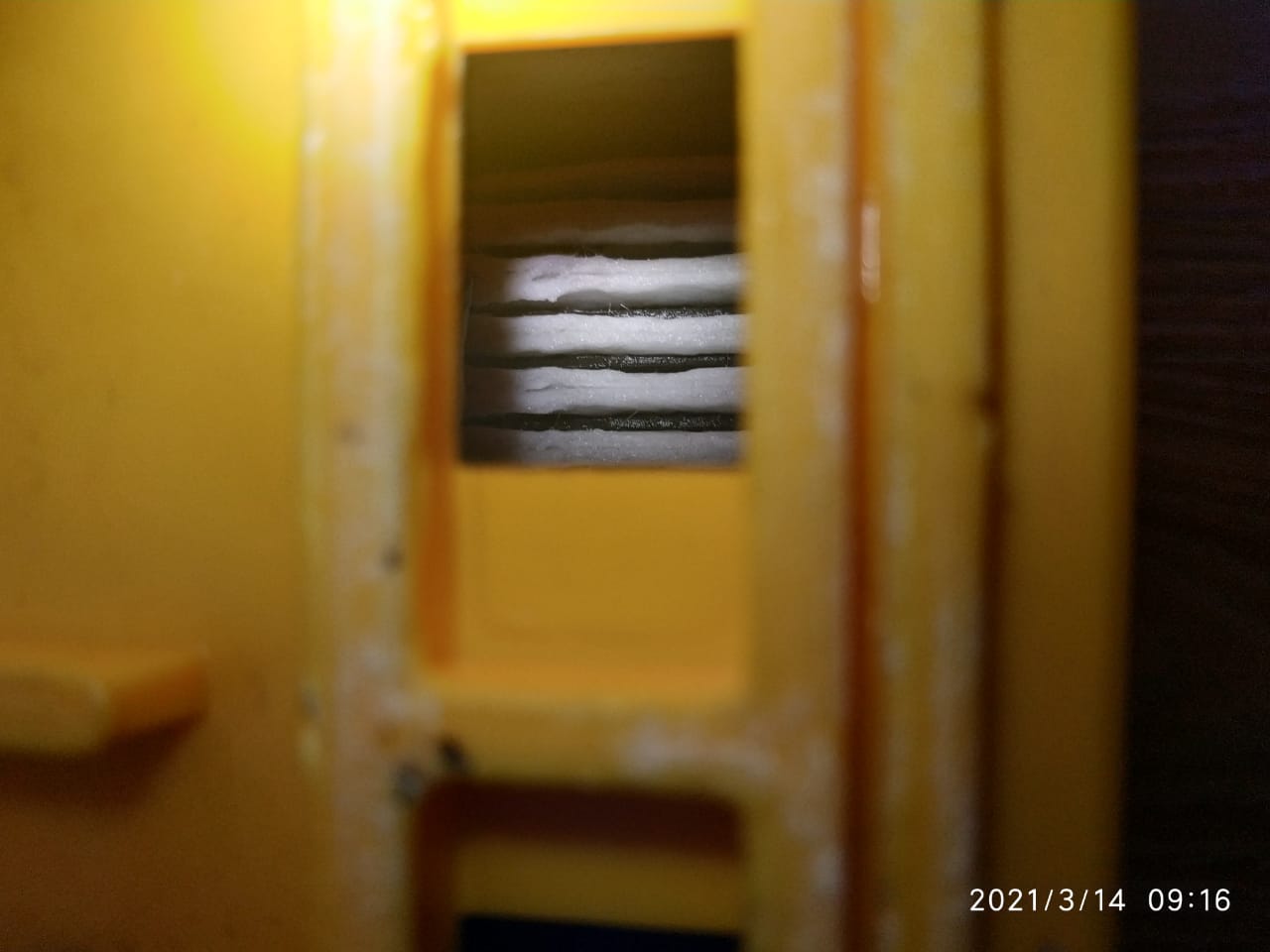

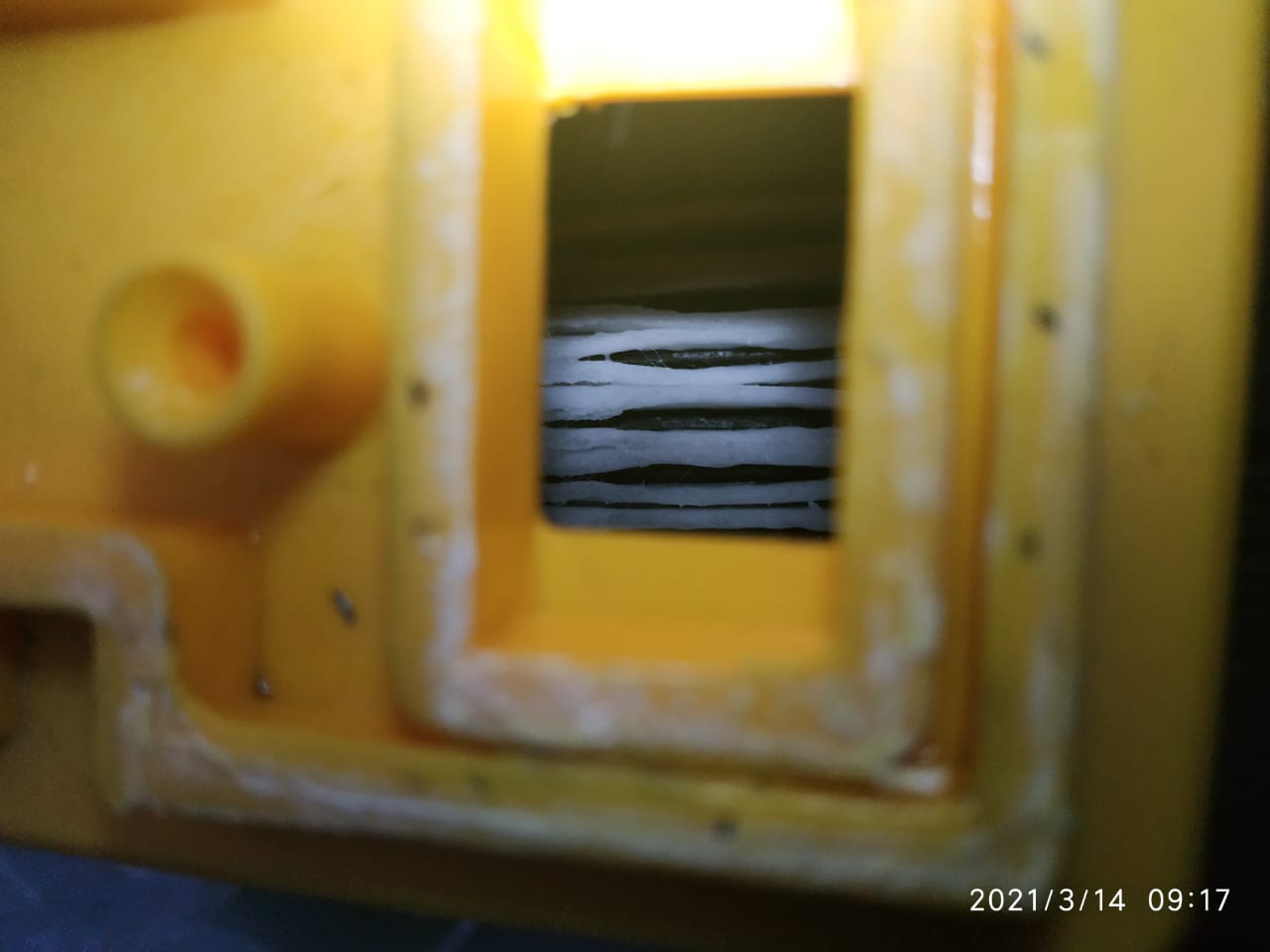

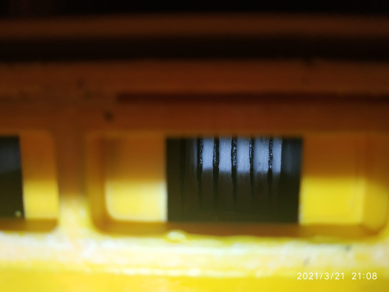

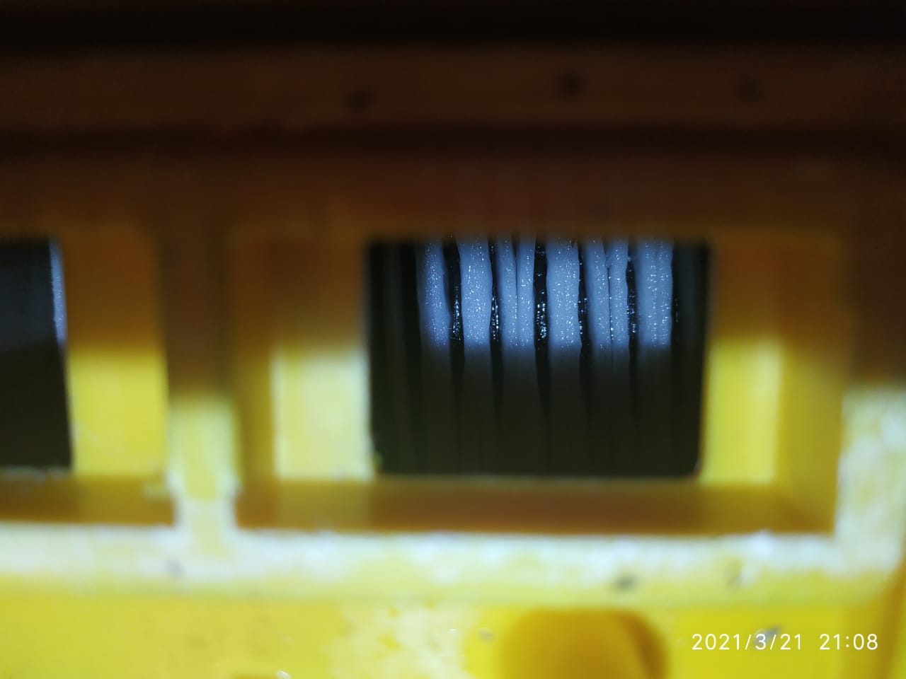

U на клеммах 14,56В , U побаночно от "-": 1 - 2,40В, 2 - 2,45В, 3 - 2,45В, 4 - 2,45В, 5 - 2,45В, 6 - 2,35В
лужицы по прежнему не наблюдаю (может тут укладка не такая, не позволяет увидеть, фото приложу под спойлер)
думаю долить еще по 10 мл после отстоя 12ч и оставить впитываться на ночь. а завтра с утра возобновить заряд.
сейчас посмотрел фото, вроде есть блеск влажности :bw:

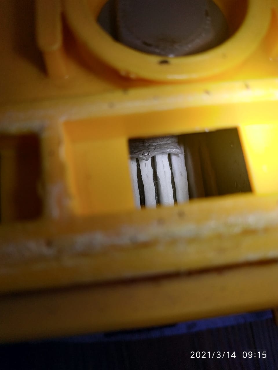

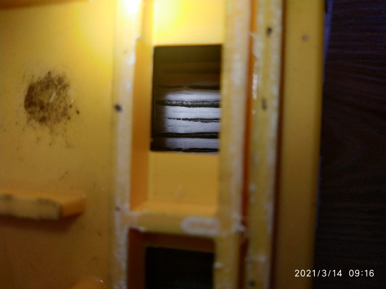

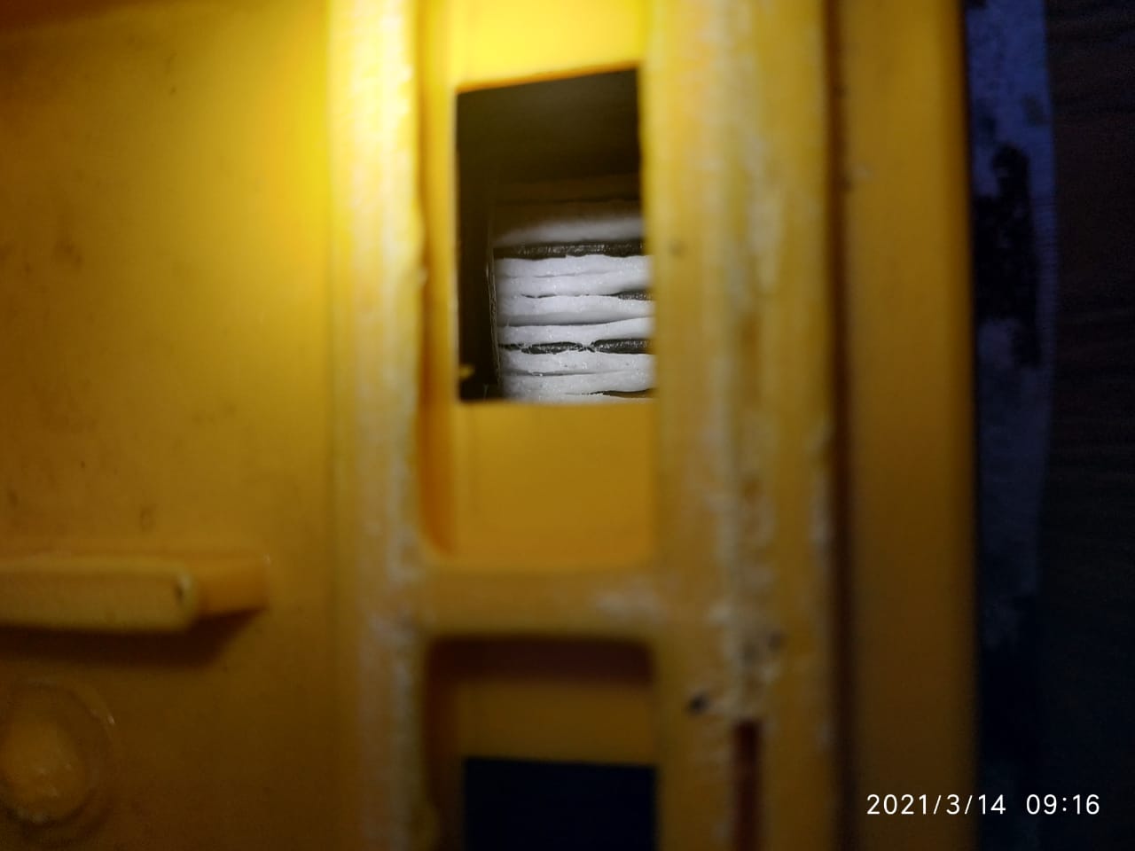

Branimir
[user]Sub2001[/user], если побаночные замеры верны, то средние должны богато сочиться влагой (на фото этого не вижу).
При этом, порционный долив (когда нет спешки) считаю более благоприятным способом (чем сразу с верхом заливать), с точки зрения степени образующегося расслоения.
Герметизация банок по окончании работ обязательна, т.к. кислород воздуха будет разряжать ОАМ (при отстоях банки будут забирать воздух извне).
(в противном случае надо делать из этой АКБ наливную, но тогда придется часто доливать и проблема герметичности встает).
Конструкция общего вентканала (без отдельных клапанов на каждой банке), конечно, непрактичная  ---> производитель не предусматривает долив
(можно, конечно, и втемную доливать через проколы сверху, если нет явного разбаланса банок).
Sub2001
[user]Branimir[/user],
Цитата: Branimir от 14 Март 2021 в 09:31порционный долив (когда нет спешки) считаю более благоприятным способом (чем сразу с верхом заливать)
уже долито по 30мл на банку, если вечером залью еще по 10мл, то станет по 40мл на банку, не много?
Добавлено 14 Март 2021 в 10:01
крышка просто лежит на банках, как поднимаю её, ток начинает падать, кладу на место, ток ростет

Branimir
Цитата: Sub2001 от 14 Март 2021 в 21:48говорит ли это о том что в эту банку нужно уже сейчас долить?
[user]Sub2001[/user], я уже ранее писал, что ориентируюсь на побаночное U,
когда пытаюсь визуально оценить состояние влажности верха матов АКБ (в нормальном положении !!!).
Т.к. именно пузырьки выталкивают электролит наверх и они появляются
- при наличии газовыделения от электролиза,
- который идет с определенной интенсивностью при U>2,4v,
- а интенсивность определяется величиной тока в этот момент
(поэтому стремимся доливать, когда ток снизится на основном заряде до некоторого min - "полочка").
Вскрывал новые AGM, чтобы оценить визуально, как выглядят маты на основном заряде, когда ток уже снизился до min и
на это ориентируюсь в дальнейшем.
Хотя, еще раз повторю, что не вижу проблемы в равномерном переливе банок
([b-b]именно равномерном[/b-b], чтобы искусственно не создавать разбаланса банок)
Поэтому, когда Вы увидите, что на всех банках почти одинаковое U, но визуально в каких-то банках маты явно суше ---> доливайте.
Либо, если увидите, что на каких-то банках уже явно визуально избыток влажности, а на остальных банках сушняк и U отстает (да еще и ток не снижается), то тоже надо доливать эти отд. банки.
Понимаю, что муторно и проще сразу плеснуть, но потом придется тратить время и ресурс на балансировку...
Когда Вы наклоняете АКБ, то, кроме пузырьков, еще и гравитация (сила тяжести) излишек влаги из матов выгоняет.
Очень возможно, что в крайней банке потеря влаги больше, но не подскажу, как это верно определить при наклонах (поворотах набок) АКБ...

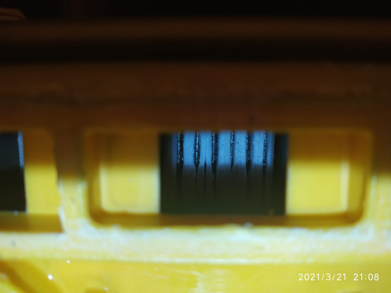

Sub2001
#50
после отстоя 12ч KW600: R=3.55, CCA=700A, НРЦ=12,87В, SOH=93%, SOC=98%, долил в каждую банку по 10мл и оставил впитываться (итого долито 1-5 по 60мл, 6я - 70мл)
после впитывания поставил на зарядку 1,5А до 14,7В
ток упал до 0,218А при 14,7В на блоке питания, U - 14,59В , U побаночно от "-": 1 - 2,44В, 2 - 2,45В, 3 - 2,41В, 4 - 2,44В, 5 - 2,45В, 6 - 2,40В. визуально долил бы еще 2-5 банки, крайние выглядят вполне увлажненными, фото чуть позже приложу под спойлер

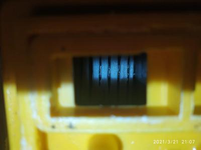

Sub2001
какой-то мистический АКБ

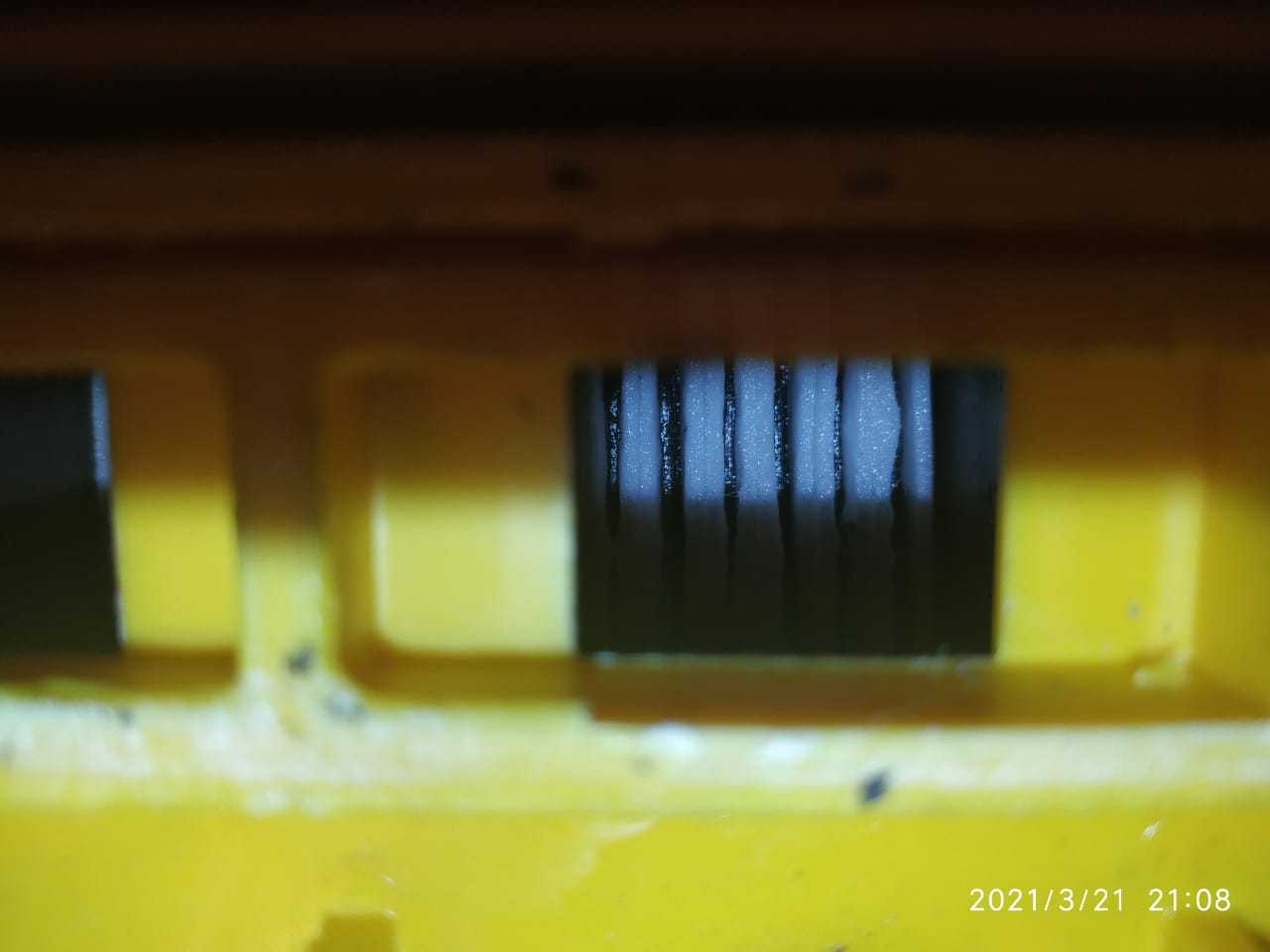

Цитата: Sub2001 от 21 Март 2021 в 19:00ток упал до 0,218А при 14,7В на блоке питания, U - 14,59В , U побаночно от "-": 1 - 2,44В, 2 - 2,45В, 3 - 2,41В, 4 - 2,44В, 5 - 2,45В, 6 - 2,40В
оставил на заряде еще на 20,5ч и получил следующее: ток упал до 0,202А при 14,7В, U - 14,60В , U побаночно от "-": 1 - 2,45В, 2 - 2,45В, 3 - 2,47В, 4 - 2,40В, 5 - 2,44В, 6 - 2,40В
в 3,4,5 банках маты визуально показались чуть сухие, долил по 5 мл в эти банки, положил на один бок на 3ч, потом на другой на 3ч, вернул в нормальное состояние и оставил на ночь.
утром (8:10) поставил на заряд 1,5А 14,7В, на данный момент ток упал до 0,170А, но смущает то что влажность теперь видна только в 5 и 6 банках, а напряжение в 1 банке 2,32В и естественно маты выглядят наиболее сухими  :facepalm:
что я сделал не так?

baton45
#53
Цитата: Sub2001 от 23 Март 2021 в 19:48что я сделал не так?
стало
Цитата: Sub2001 от 23 Март 2021 в 19:48заряд 1,5А 14,7В, на данный момент ток упал до 0,170А,
было
Цитата: Sub2001 от 08 Март 2021 в 20:13заряд 1,5А до 14,7В, ток упал до 0,950А и начал подниматься,
чего ещё надо?
процесс идет. :-)
