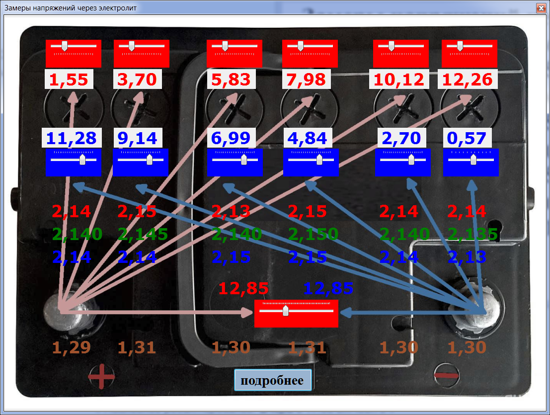

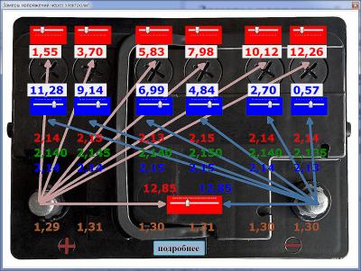

feel76
замеры после 11ч отстоя
НРЦ - 12,85в
Замеры напряжений через электролит
Замер от клеммы +
2,14 | 2,15 | 2,13 | 2,15 | 2,14 | 2,14
Замер от клеммы -
2,14 | 2,14 | 2,15 | 2,15 | 2,14 | 2,13
Усредненные данные
2,140 | 2,145 | 2,140 | 2,150 | 2,140 | 2,135
Средняя расчетная плотность
1,29 | 1,31 | 1,30 | 1,31 | 1,30 | 1,30
замеренная плотность
1,26 | 1,27 | 1,27 | 1,27 | 1,27 | 1,26

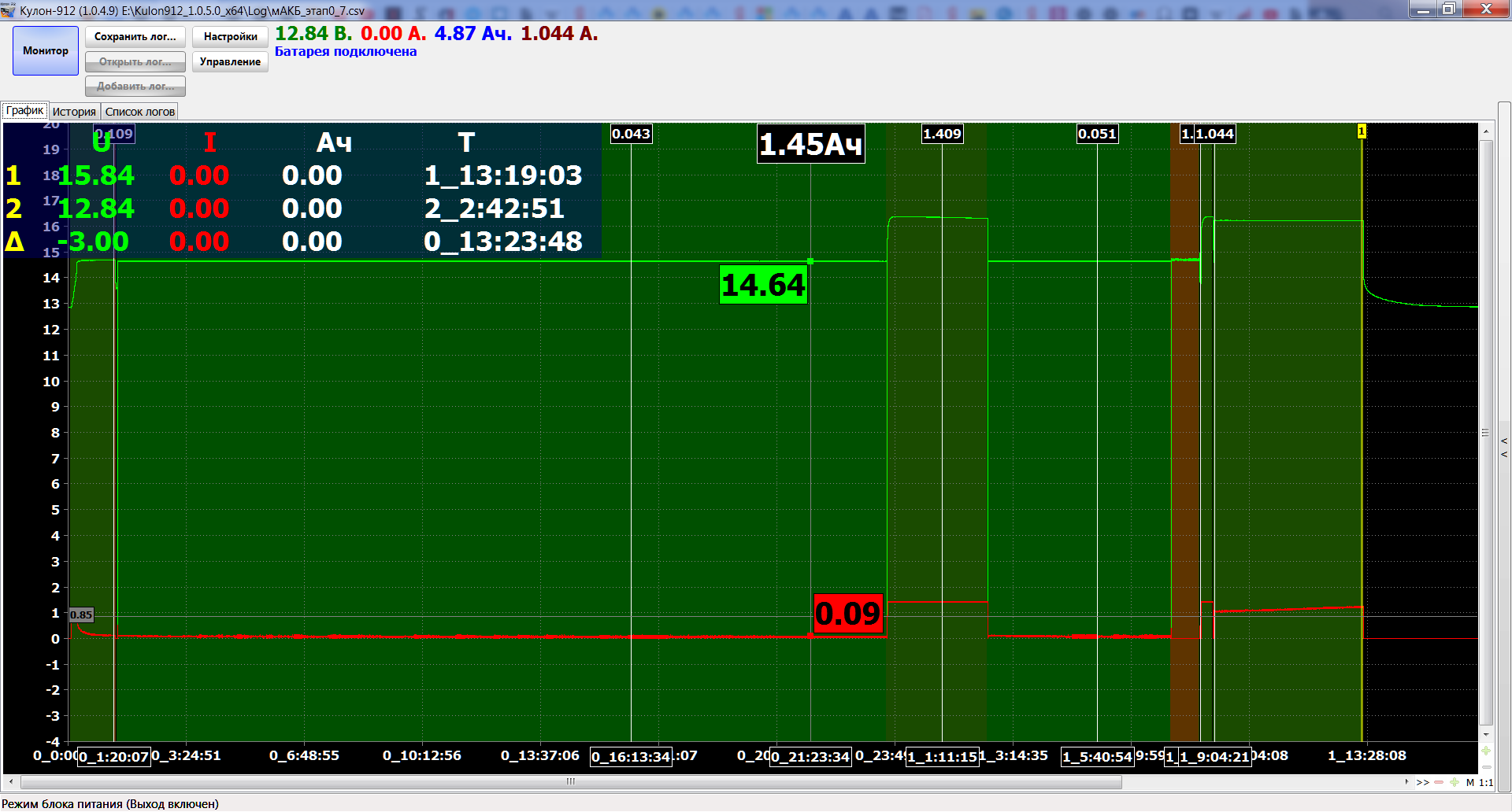

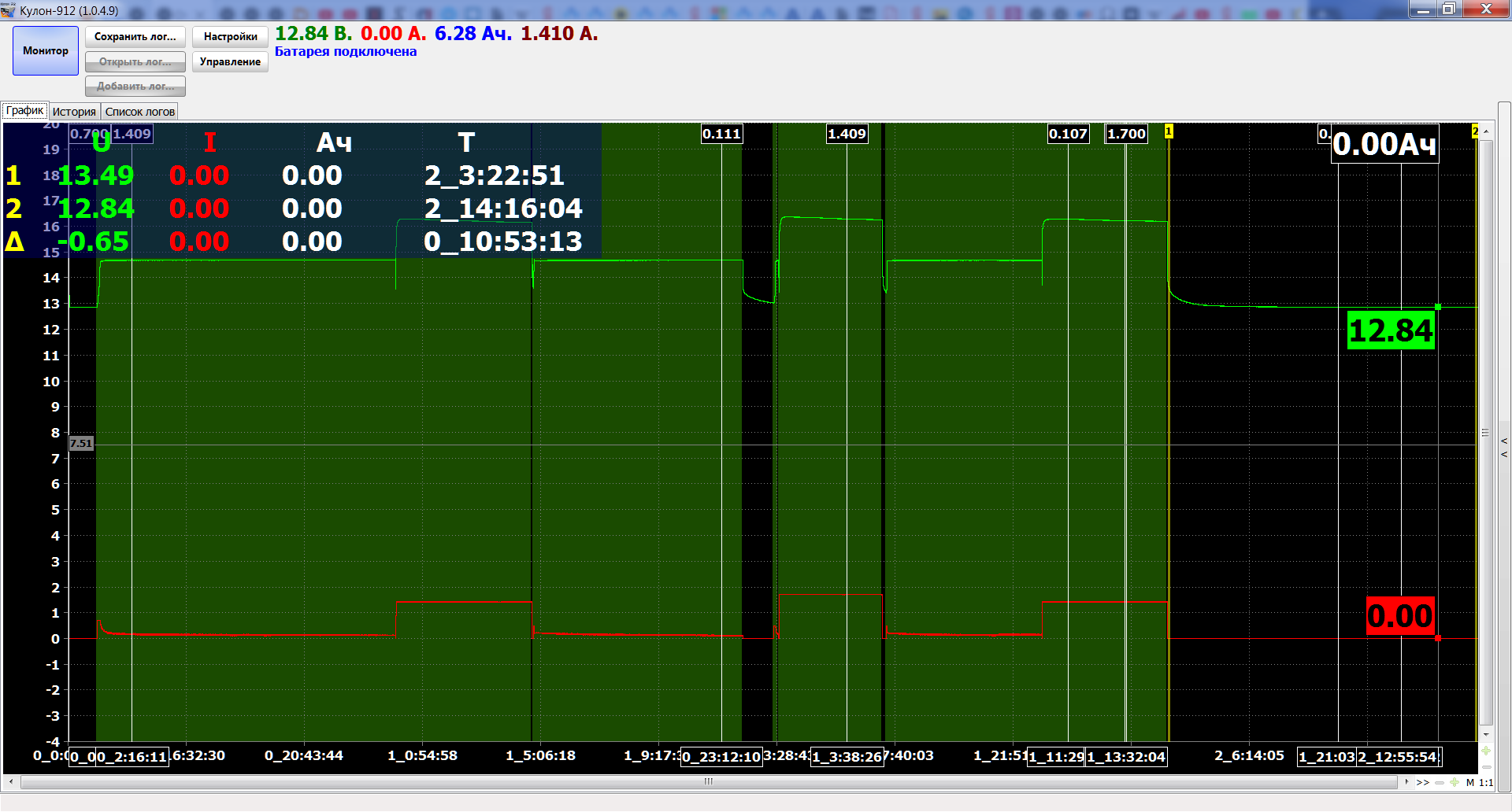

feel76
средний ток был ~0,07а (0,1%) при 14,64в
при 16,21в мин ток был 1,05а (1,5%)
через 4,5ч подымался до 1,22а (1,74%) и акб начинал греться
после 12ч отстоя
НРЦ - 12,84в
+ 1,28 | 1,28 | 1,28 | 1,28 | 1,28 | 1,27 -

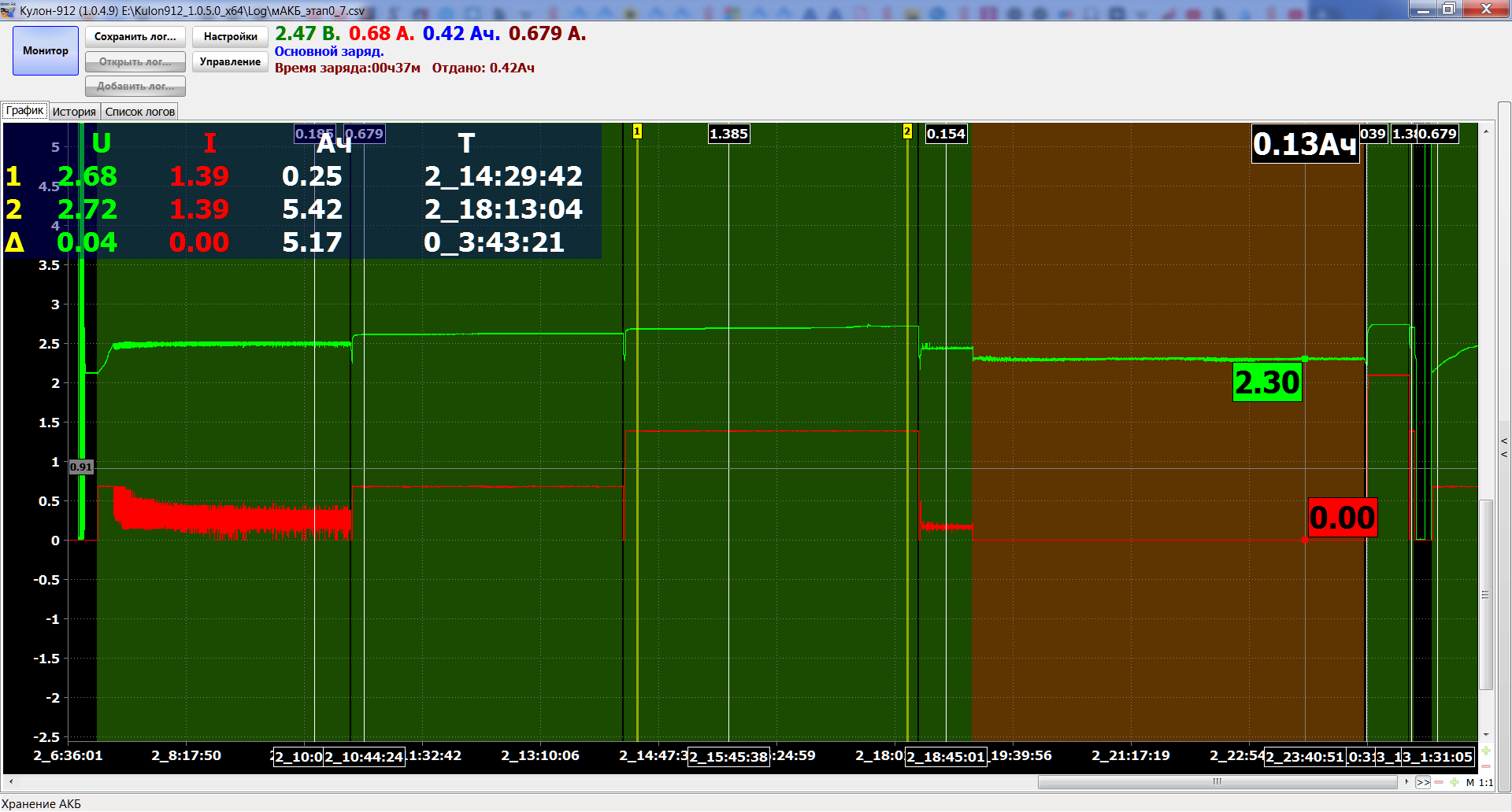

feel76
#26
решил отдельно поработать с крайними банками
сначала первая от -
залилось 10ач
при 2% (1,4а) напряжение подымалось до 2,72в (16,32в)
в + банку залилось примерно15ач

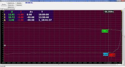

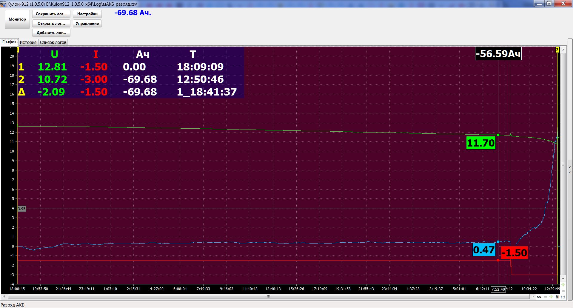

feel76
#27
с разрядом походу накосячил - неправильно выбрал ток
думал в АКБ меньше ёмкости осталось
время разряда составило 43ч
Цитата: Branimir от 27 Фев. 2020 в 14:25чтобы общее время разряда не превышало 30-35 часов (т.к. совсем малые токи и время разряда более 40 часов уже точно вредят пластинам излишней сульфатацией с возможным короблением)
разряжал 1,5а (2,14%) - всего 69,68ач
в конце увеличил ток до 3а - чтоб сократить время
разряжал до скорости падения напряжения 12мВ за 1 минуту - получилось до 10,72в
3а = 4,28%
НРЦ через 5 мин   - 11,47в (+0,75в)
НРЦ через 10 мин - 11,52в (+0,80в)
Цитата: Branimir от 24 Янв. 2021 в 12:32На более-менее свежей АКБ, полностью заряженной и без разбаланса, разряженной током 3% отскок НРЦ через 5 мин не должен превышать ~0,35-0,40v.
При токе разряда 5% отскок ~<0,5-0,6v
Маленькие программки в помощь аккумуляторщикам.https://electrotransport.ru/index.php?topic=63099.msg1996759#msg1996759
Восстановление Renault Hi-Life 70Ah 2014 г.https://electrotransport.ru/index.php?topic=63240.msg2009936#msg2009936
Branimirование Аком 60 Ач https://electrotransport.ru/index.php?topic=63639.0

baton45
Цитата: feel76 от 20 Март 2021 в 08:38разряжал 1,5а (2,14%) - всего 69,68ач
А по паспорту 70. Да, косяк на косяке.  Ну при большем токе будет хуже конечно, но насколько? Может следующий раз дать 0,05С?
feel76
Цитата: baton45 от 20 Март 2021 в 09:29Может следующий раз дать 0,05С?
разряд планирую
но ток будет 3а = 4,28% (кулон 912 - максимум 3а)

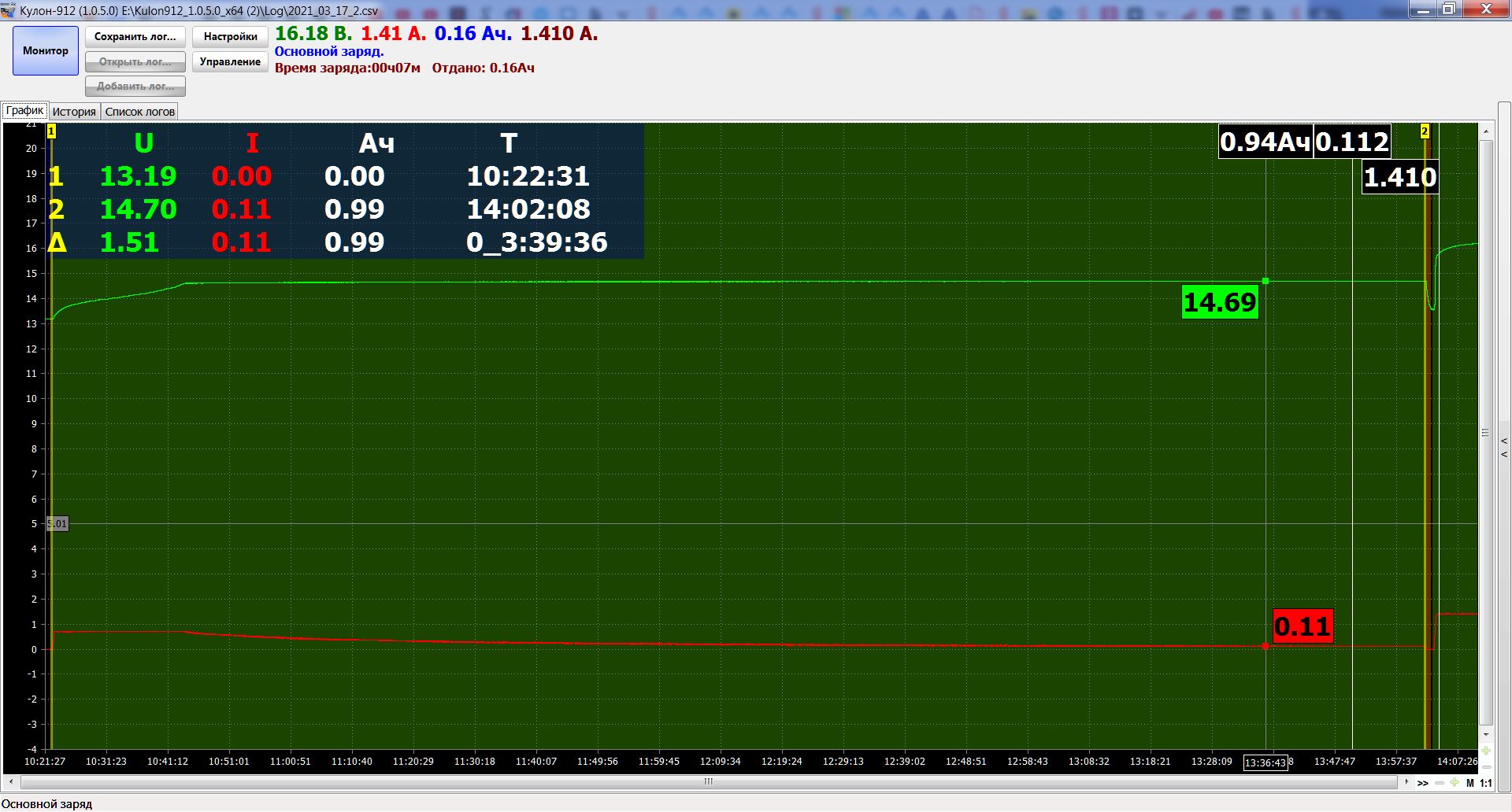

feel76
заряжал 3,5ч
ток упал до 0,1а
перешёл к стадии 2
16,3в     1,4а

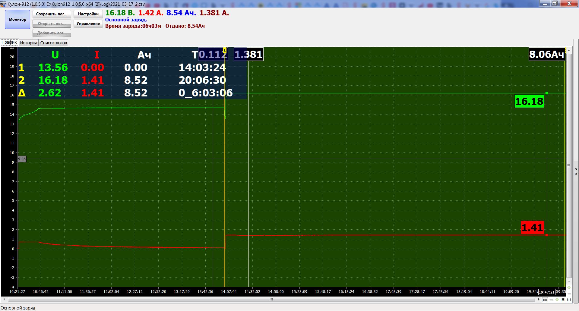

feel76
#33
через 5ч начался терморазгон
через 6ч выключил - отстой до утра
температура АКБ примерно 40 - 45 градусов
16.18B
1.41A
Время заряда:06ч08м Отдано: 8.64Aч
что говорит о не дозаряде

feel76
при 14,7в ток за 2ч упал менее 0,1а
4ч пермемешивал 2%
поставил под буфер 13,70в
