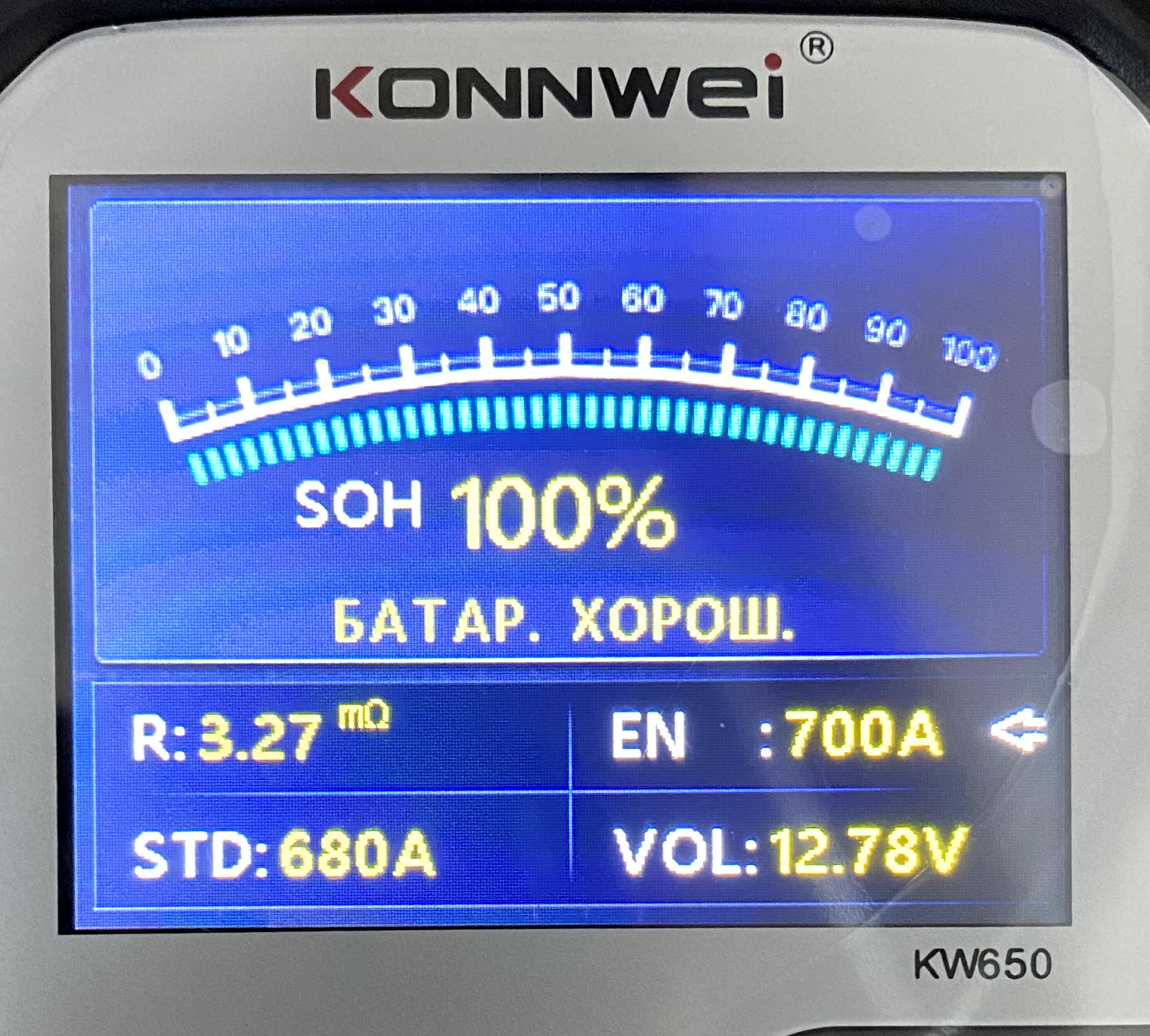

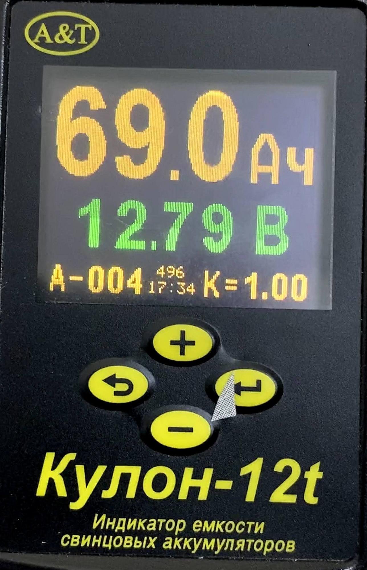

АКБ 1,5 суток отстаивался после КТЦ. Сделал замеры:
KW650
Кулон 12t
Necronomicon
Разряд до 11.0В током 2.8А. Затрачено 19ч. От плюсовой клеммы, Плотность: 1,16; 1,15; 1,115; 1,130; 1,135; 1,16. Напряжение: 1,852; 1,844; 1,789; 1,833; 1,838; 1852. Отскок через 9мин: 1,890; 1,883; 1,840; 1,873; 1,876; 1,887.

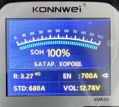

Necronomicon
Отстой 27 часов. Свободного электролита нет, пипеткой получается взять несколько капель с поверхности матов.
НРЦ=12,76В, R=3,27мОм, EN=699А, SOH=100%, SOC=98%
Побаночно:
U= 2,126; 2,128; 2,123; 2,131; 2,125; 2,126
Пл=1,280; 1,280; 1,270; 1,260; 1,270; 1,280
Какие будут предложения?
