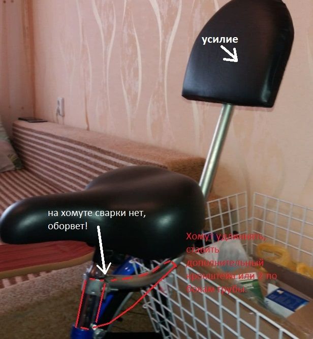

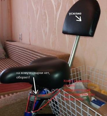

Сиамский Кот
Ну, что- установил спинку:
Крепление конечно не очень надёжное, тем более учитывая ещё и тот момент, что к ней будут крепиться боковые поддержки...
В общем было решено переделать крепление на подобное этому:
тем более, сто рама данного велосипеда позволяет создать необходимое количество точек опоры, даже  не применяя сварку:
Николай Алексеевич
#107
При таком большом рычаге, понятно сразу, что крепление хлипкое, а тем более соединение ослаблено резиновой прокладкой.
Вы ведь будете надеятся, что у вас за спиной есть поддержка.
И в один, не очень прекрасный момент, когда придется на нее оперется посильнее, ваша спинка не даст вам надежной опоры и вы  имеете полную возможность получить травму.  O_O
