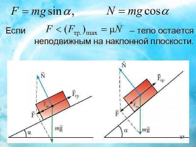

NikolayS
Не претендую на глубокие познания... Школа давно была...
Ваша с ТС сила тяжести грубо это 150(кг)*9.81(м/с^2)=1500Н (Ньютонов) примерно.
Сила скатывания это проекция силы тяжести на линию склона (вы указали страшные 20градусов). 1500Н*sin(20)=513Н
Ваш мотор в точке касания покрышкой земли должен выдать более этих 500Н... Очень важен диаметр колеса. Это рычаг с которым сила скатывания держит мотор. Чем больше, тем хуже для мотора.
Допустим у вас гироскутерный мотор 6.5дюйма (грубо 500Вт). Радиус его довольно мал 6.5*2.56/2= 8.3см. Момент у него пусть 8Нм.
Тогда сила на ободе будет грубо 8Нм/0.083м=100Н
А вам 500Н надо... Т е даже два - как бы ни о чем...
Может я что-то не так считаю? Пусть меня уважаемые форумчане тогда поправят.
Вот какая-то примерно подходящая картинка из инета
Если исходить из того, что мотор- колесо мощностью 2 кВт и седок в момент подъёма переносит вес на руль(с ведущим колесом)+ использует дополнительную тягу в виде фрикционов из привода гироскутера на задние колёса?

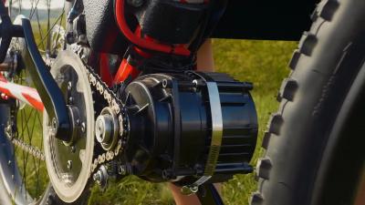

Допустим купить бу велосипед Стелс. Со стальной рамой и передачами. И его осью заднего колеса посадить на ось ваших задних колес. Лишнее отпилить, нужное оставить. Вопрос у вас встанет в этой задней оси... Зато решится вопрос с усилением крепления задних колес - ось то теперь будет одна на два колеса, выламывающее усилие пропадет.
Ну и мотор к передним звездам. Между ног получится - кожухом закрыть. Вроде как раз то что вы хотите получается...
Вот на какую идею натолкнула Ваша, и ещё одного человека,  мысль: сделать ОБЩУЮ ось на задние колёса.
Съёмную, когда нужно сложить коляску(это не ежедневно нужно будет делать)
по центру оси либо звёздочку под цепь, либо шлицевую для шлицевого ремня.
Такую- же на электромотор, чтоб при подъёме активировать привод на задние колёса.
Вообще было- бы шикарно, если при отключении, при езде по ровной местности, этот мотор использовать как генератор для подзаряда АКБ при езде, интерено, существуют- ли такие моторы?
