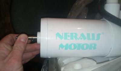

На днях получил заказанный на Алиэкспресе лодочный электромотор. Вполне ожидаемо, посылка пришла побитой(учитывая массу самого мотора, достаточно хлипкую упаковку, и особенности почтовой доставки). В частности, удар пришелся по валу, он имеет некоторый продольный люфт, а также незначительный поперечный. Не знаю, появились ли эти люфты в следствии транспортировки, или были уже с завода. Также, мотор при работе "стрекочет".
В виду того, что это мой первый "электротранспорт", то прошу знающих людей визуально оценить, в каком он состоянии.

Цитата: ferritus от 27 Янв. 2021 в 10:23В частности, удар пришелся по валу, он имеет некоторый продольный люфт, а также незначительный поперечный.
Гляну сегодня вечером на своём моторе и отпишусь Вам.

у моего небольшой продольный люфт есть, стрекотания нет
Водномоторник
Продольный люфт допустим, ажно 3-4 мм, на фирменных американцах тоже есть, регулируется шайбами если бесит.
Поперечный недопустим никакой, с ним сальник пропускает воду и мотору хана.
Подобное видел только на моторах купленных в китае, у нас хоть какая то проверка качества есть, ибо можно предъявить магазину, с китаем это сложно.
Кстати, на алишных моторах сальник есть не везде, набирает воды при первом погружении.

Не уверен на 100%, но мне показалось что в моем экземпляре он присутствует. Завтра внимательней рассмотрю.
А что скажете насчет стрекотания? Что это может быть и насколько серьёзный признак?

Проверил. Нет не каких люфтов, шатов.
Так что.

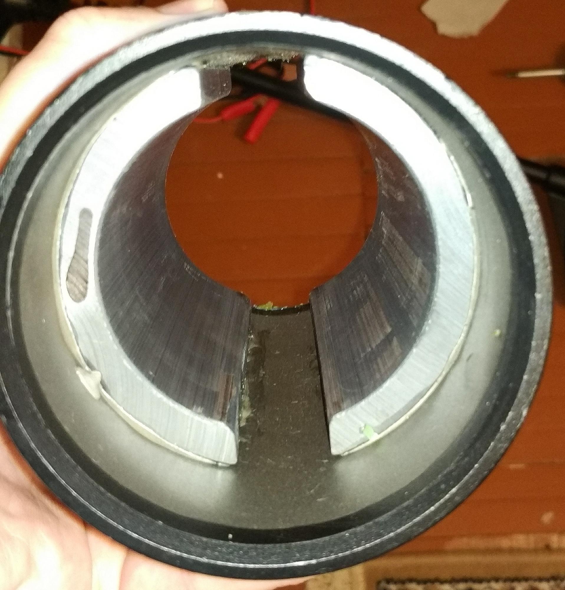

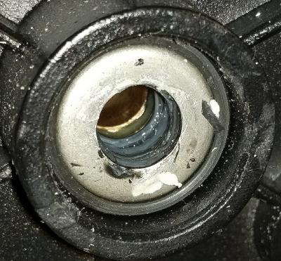

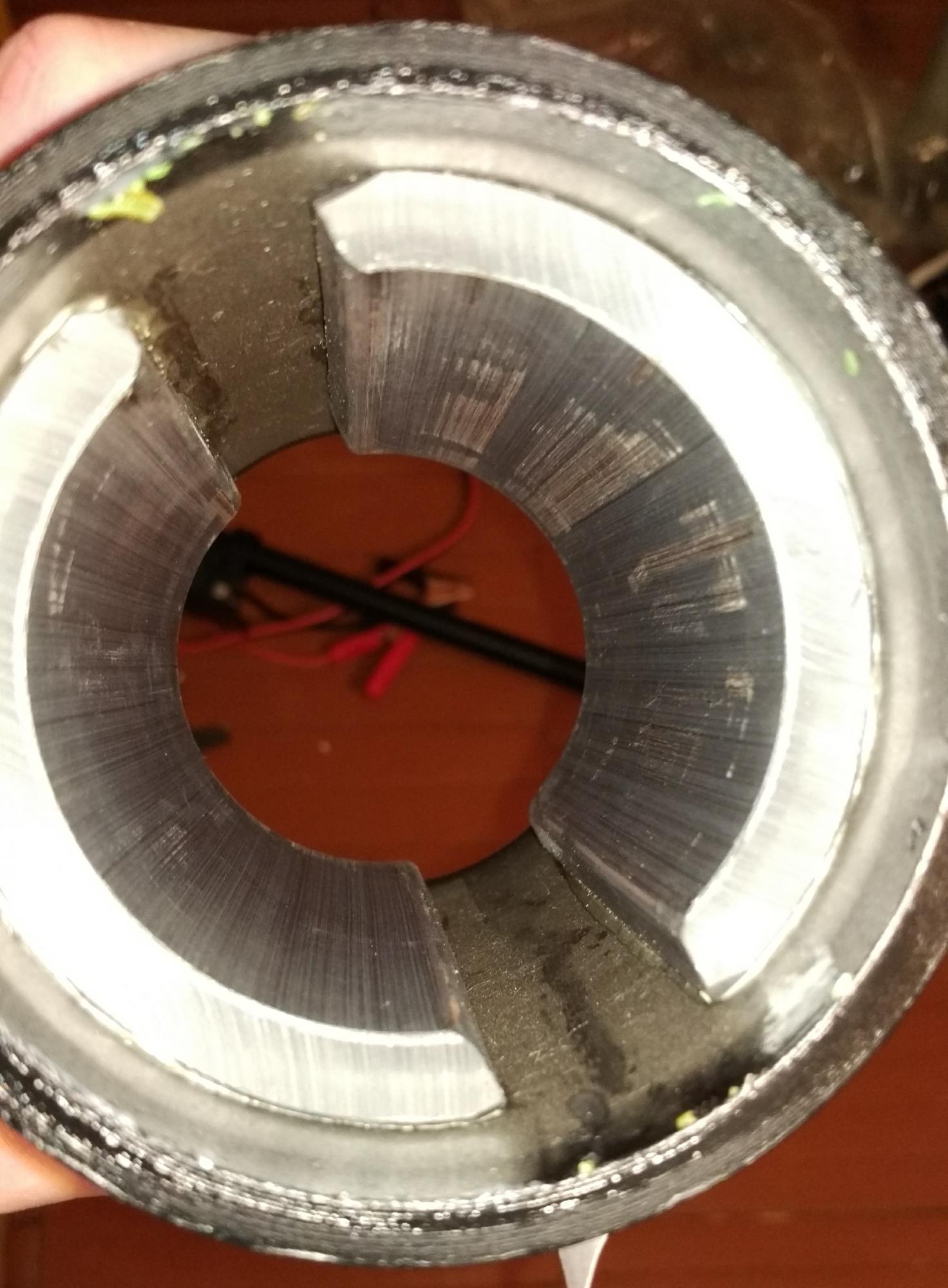

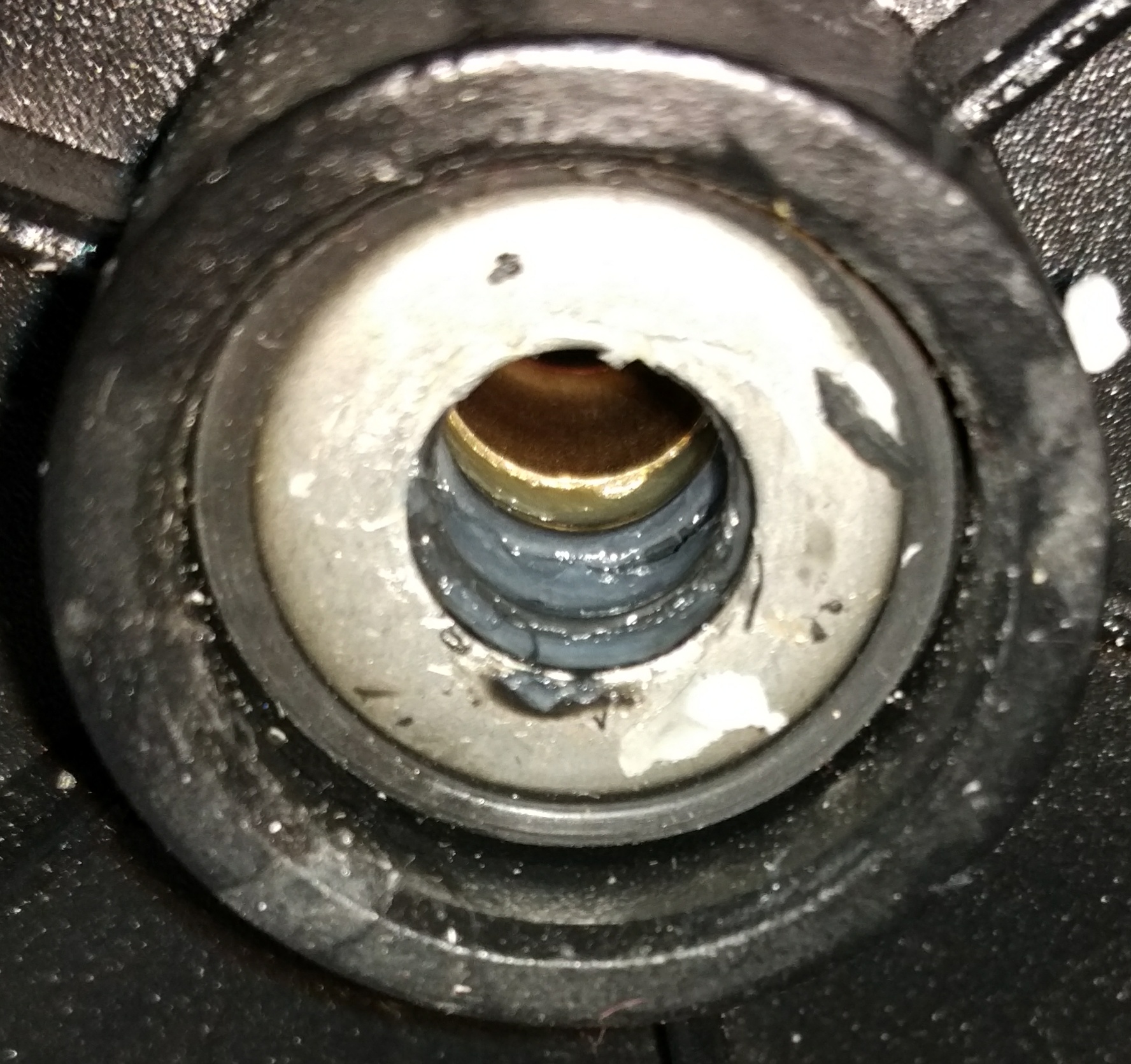

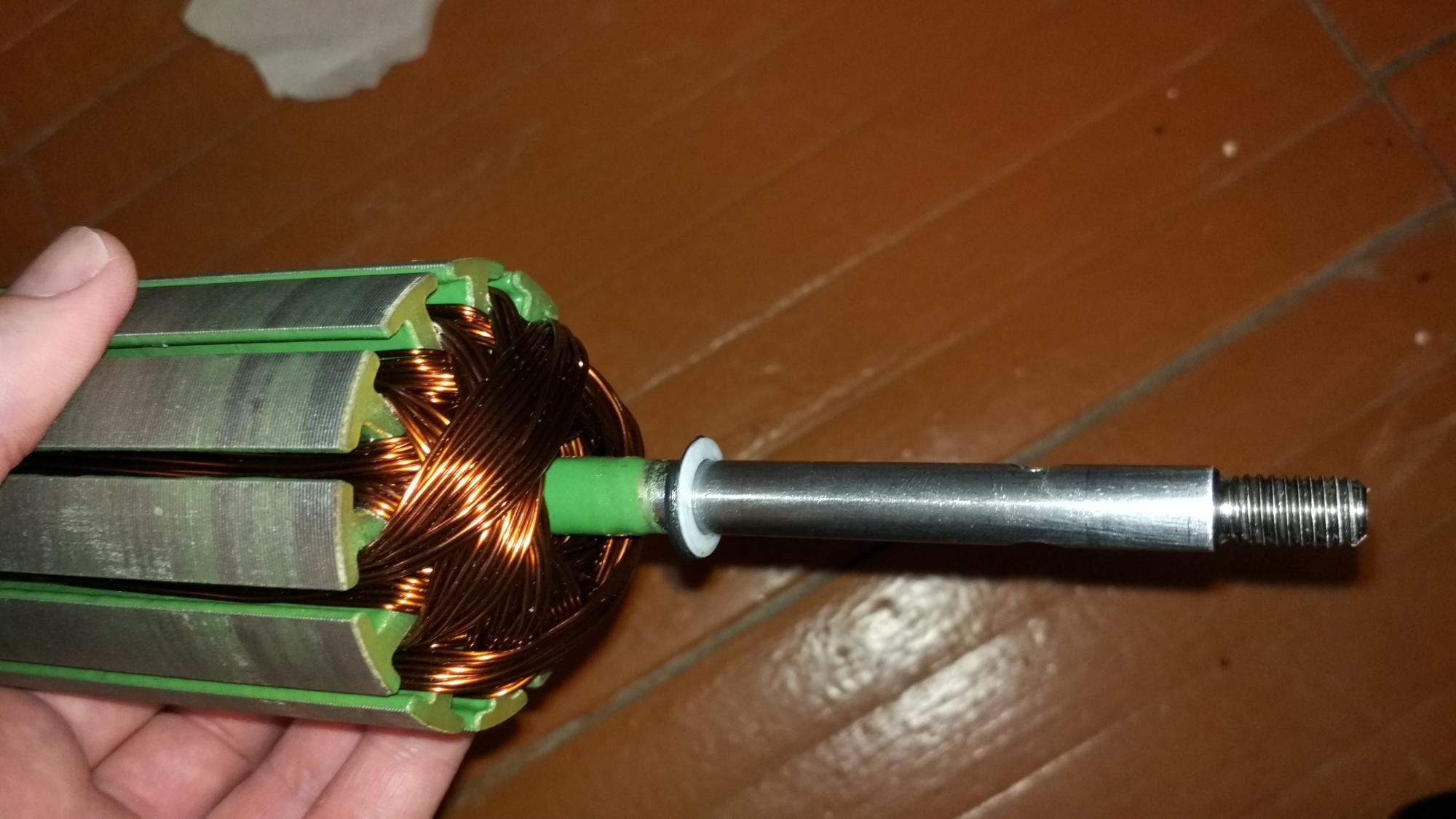

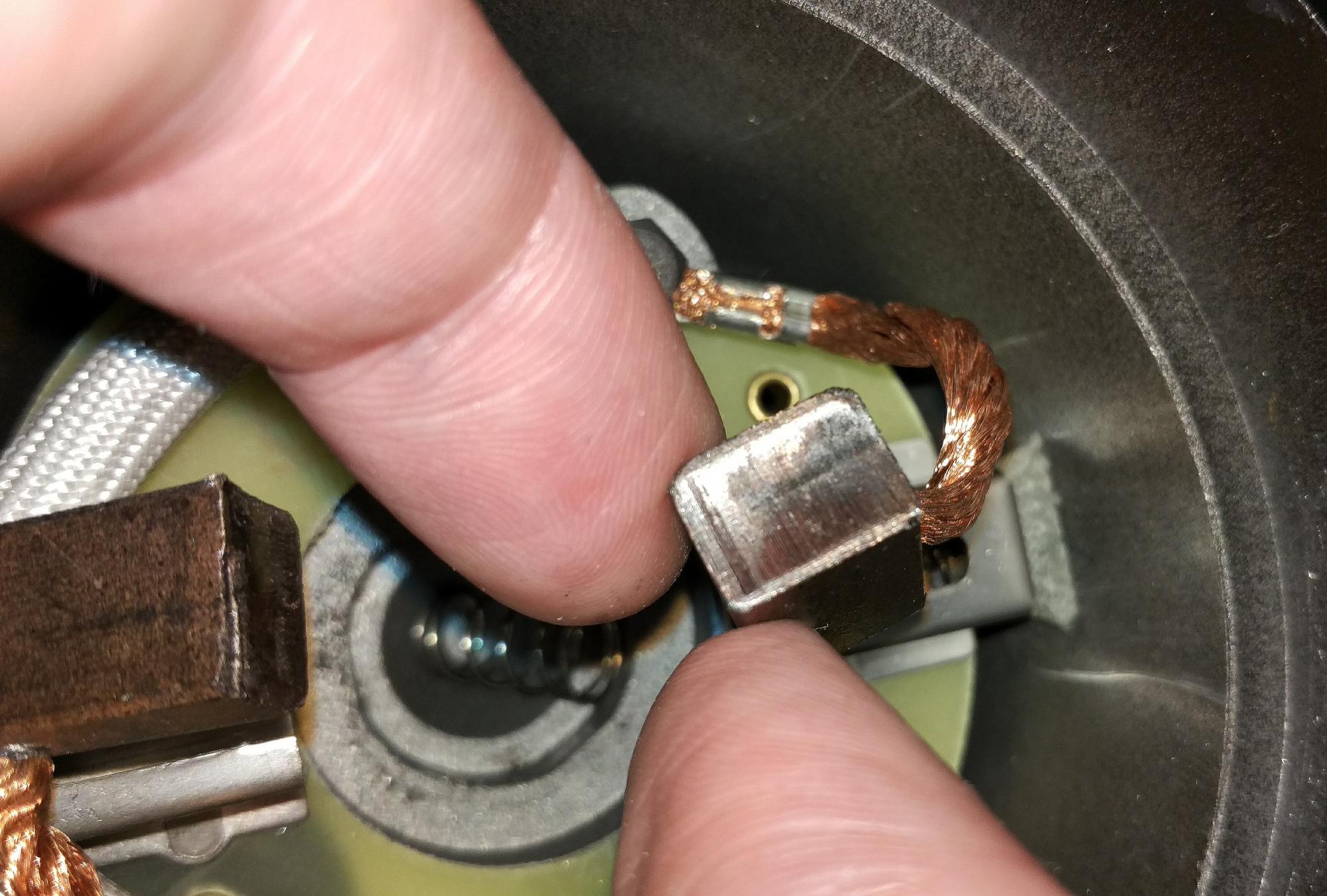

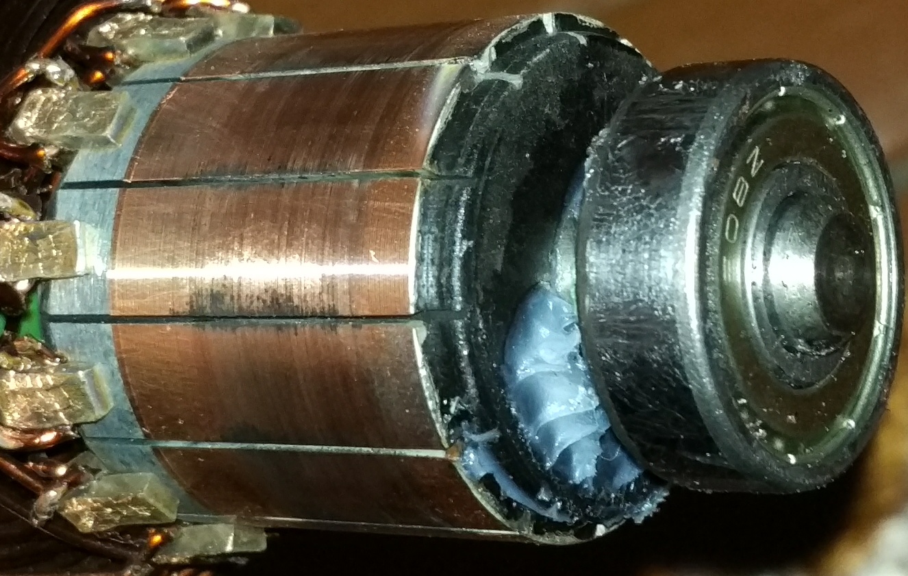

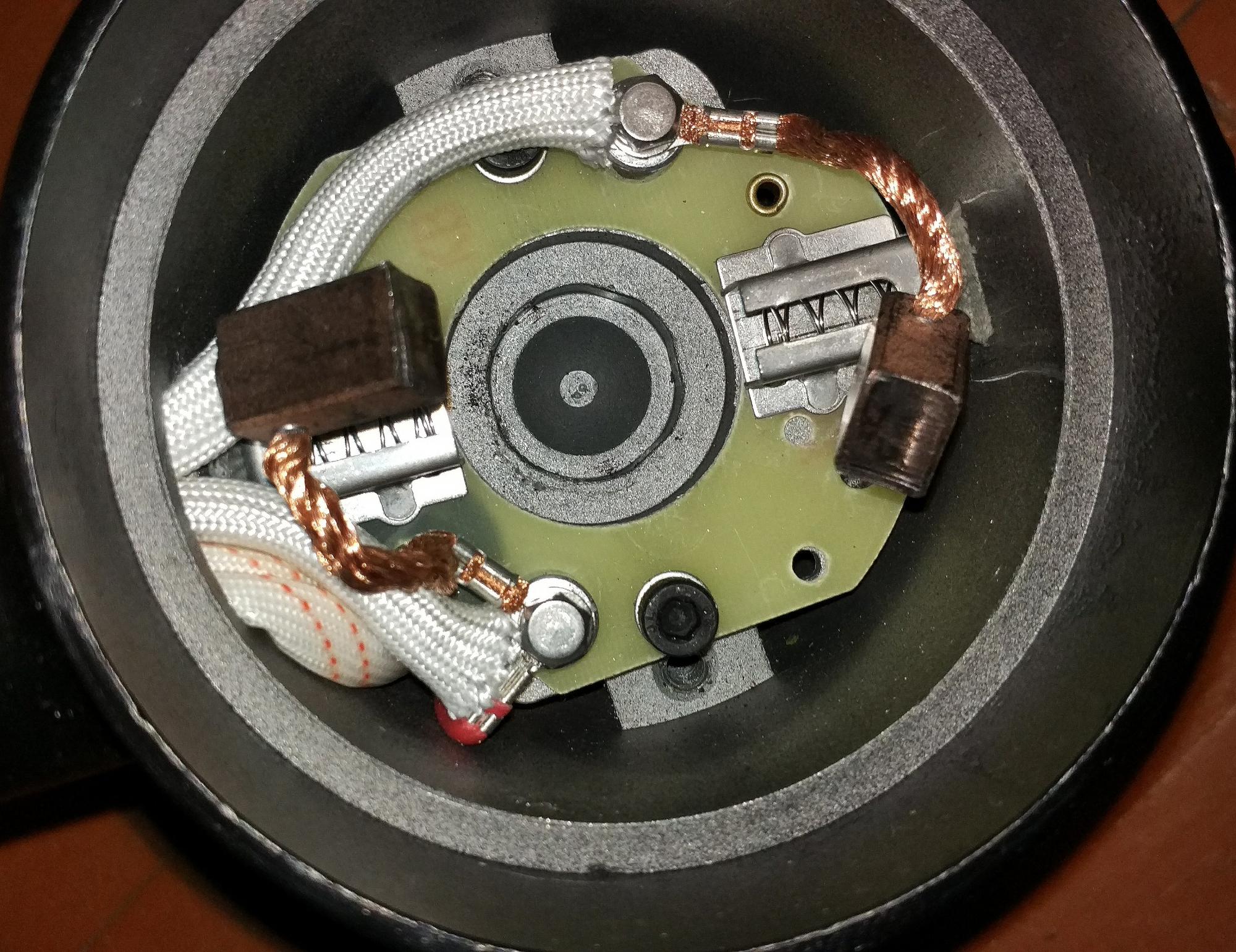

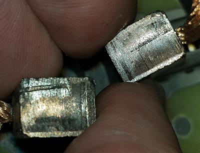

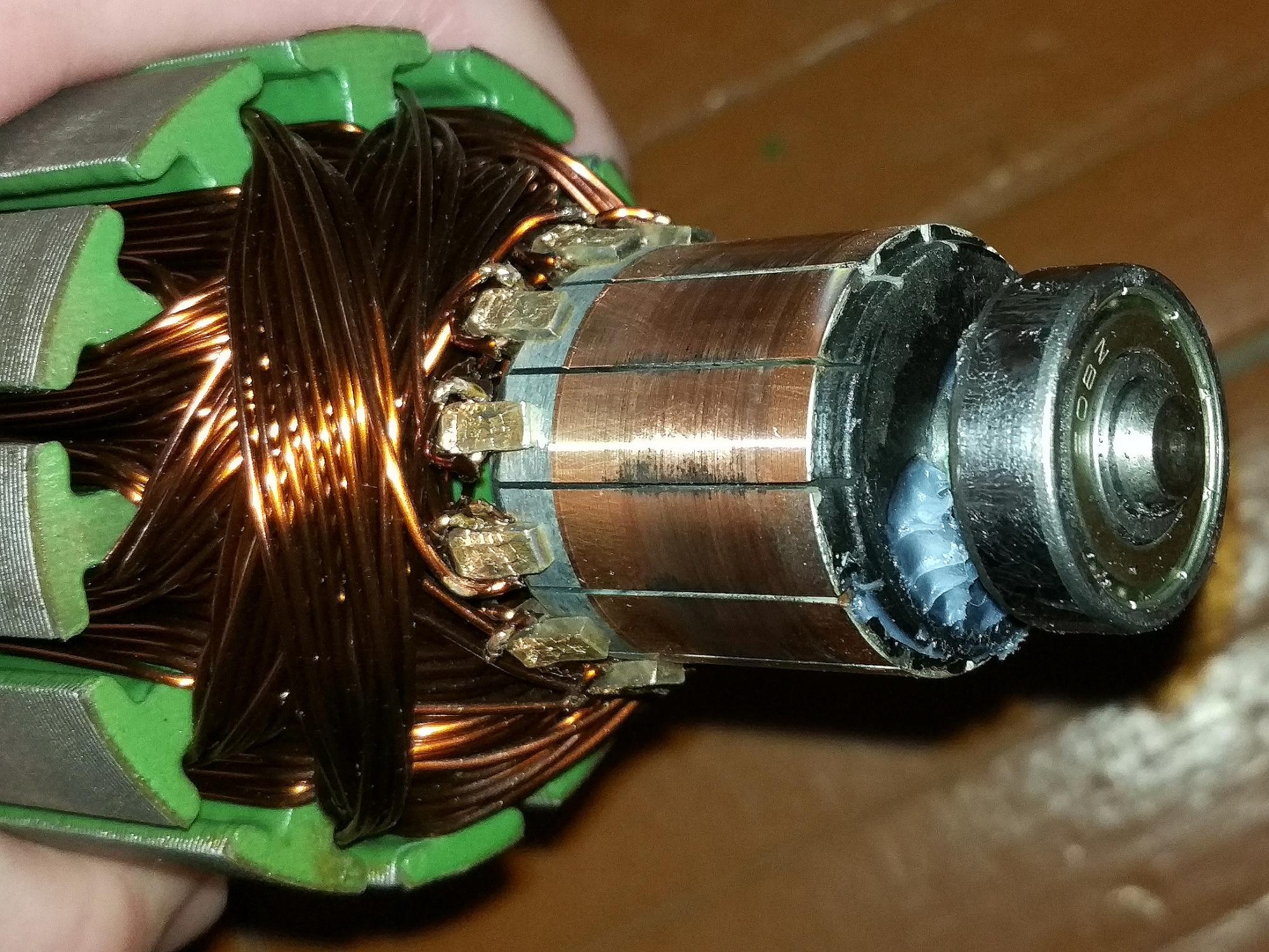

ferritus

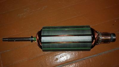

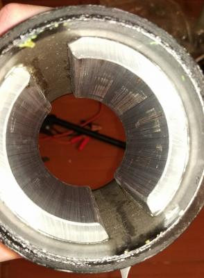

Разобрал сегодня мотор, но ничего криминального на мой взгляд не обнаружил. Со стороны винта - втулка и два сальника. Со стороны якоря - подшипник. Смутили только пара вещей. Состояние подшипника(имеется небольшой люфт), возможно у него повредился сепаратор, а может он от рождения такой. И щетки якоря на вид не очень, у одной особенно видны повреждения со стороны контакта с якорем, но природа их возникновения не ясна.
Следов постороннего трения не обнаружил.
Оцените пожалуйста по фотографиям, может я чего-то не замечаю?
