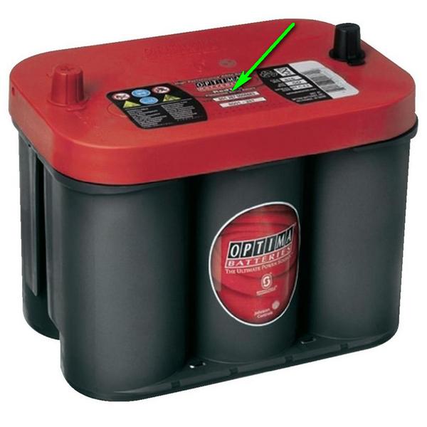

Павел Валерьевич
#115
Перевернул, подождал, не вытекло ни капли. У меня по проколу в крышке над каждой банкой.
Присмотрелся внимательнее, на верхней крышке где выдавлено Optima вздутие.
Примерно здесь:
Что может быть?
Павел Валерьевич
Предположу, что моток вздулся и замыкает на перемычку, отсюда утечка и нагрев при заряде.
[user]Alex_Soroka[/user], если в АГМ пластины раздуваются, лечение возможно? Жаль выкидывать акк, даже при такой утечке у него ёмкости очень много.
Alex_Soroka
тогда надо снимать крышку или ее часть...
выжигателем (СССР) можно аккуратно проплавить окошко и посмотреть - а потом заплавить назад.
Я был свиделем случая, когда у Оптимы отгорела перемычка между банками - хозяин лебедкой баловался  :facepalm:
ничего - пропаяли перемычку и запяли корпус - до сих пор Оптима служит.

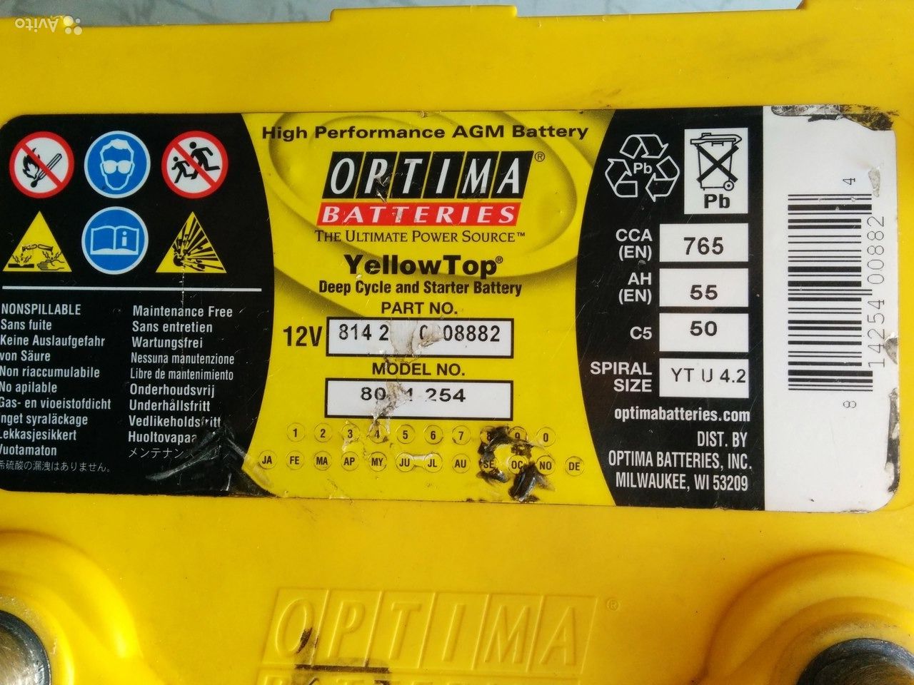

Оживлю немного тему.
По зиме как-то помог одним соседским хлопчикам с их замученными АКБ (взял и прогнал ЗУC ТОР 4), радовались как дети, что оказывается практически новые АКБ крутили до лета бодро.
И вот на днях встретились, сказали, что по случаю им достались АКБ OPTIMA 55ah жёлтые (вроде на работе остались от чего-то там на складе, они перевозя добро их себе забрали, т.к. слышали, что это мол крутые АКБ и практически вечные :-D), но АКБ не крутят :neg:, а можно ли с ними что-либо сотворить.
Давайте говорю посмотрим. Доехал к ним, и тут у меня ступор - стоят там штук 50 одинаковых OPTIMA, все чистенькие, не побитые, но в работе были. Смотрю год выпуска, а там 2009 (вот же досада) !!!
Мультиметр подключил, а у всех заряд 4/5в.
Взял одну АКБ OPTIMA на пробу для опыта с собой, подключил в параллель из бесперебойника АКБ на 7ah (напряжение 10.27в стало), подключил ЗУC ТОР 4 на режим 20ah STD он подхватил. Через тройку импульсов отсоединил вспомогательный АКБ, заряд OPTIMA продолжился. На этом режиме простоял пару часов, потом попереключал режимы.
Ток OPTIMA (что забрал) берёт любой (ставил все доступные режимы до 100ah, качает, перезагрузок нет), но .... в импульсе выше 12.2в не поднимается, а в паузах падало сначала до 8.1в.
Установил 40ah STD через сутки в паузе 9.4в, в импульсе 11.2/11.5в.
И всё.
За ночь влилось 50ah, нагрева нет, но и прогресса тоже.
Вскрыл клапаны под резиновыми колпачками, светанул - там маты сухие (причём когда шприцом с иголкой пытался ткнуть, состояние их было сродни твёрдому войлоку). Влил по 50мл в каждую банку, увлажнились до состояния больше не возьмём. В оставшиеся 4 банки влил аналогичное кол-во (просверлил по центру банок отверстия).
Поставил на 40ah STD (токи летают 4/5.5а), так вот и стоит уже часов 10: в паузе 9.4в, в импульсе 11.2в. Влилось ешё 17ah.
Корпус еле/еле теплее, чем окружающий воздух, звуков от АКБ (шипение, шкворчания) - нет.
Смутно подозреваю, что там от долгого разряда маты в камень соляной обратились - переполюсовки или саморязряд идёт, но нагрева то нет и НРЦ не растёт.
p.s.
И вот куда теперь несчастным хлопчикам с таким "богатством" податься, если не найдём способ оживить эту кучу в 50 шт. (это ж почти тонна свинца) ?
;-D

Alex_Soroka
Рекомендация: побаночный замер методом третьего электрода.
Если Оптимы были в работе то они высыхая полность "разбежались" по напряжениям банок.
Надо тянуть слабые банки!
и по 50мл в банку - как то сильно мало...
И еще : в Оптиме нет герметичный перегородок у банок сверху - все связаны - так что может быть их хранили на боку и получились перемычки саморазряда между банками через кислоту элеткролита. Как это бороть - не знаю :( тут надо полностью срезать крышку...
Вообще если "просто высохли" и "разбаланс банок" то вероятность успеха при восстановлении я оцениваю в 80-90%.
