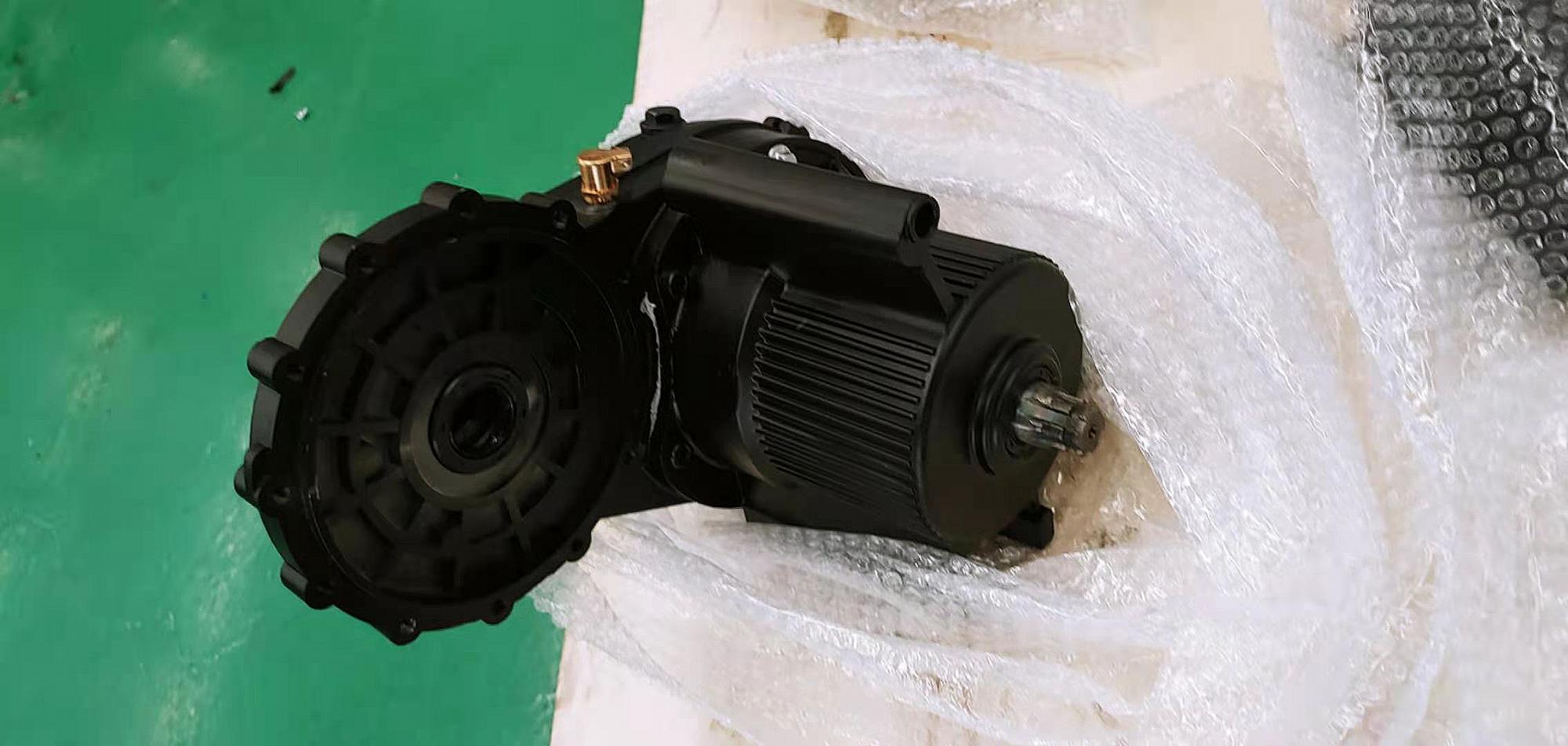

2-х ступенчатая коробка передач Denzel GB2
Автор Denzel Motors, 22 Янв. 2021 в 19:12

Коробка Denzel GB2 это тоже, что и на офсайте Denzel GB150? Или есть какие-то различия? Вы писали, что у вас в планах было перейти на медный ротор в двигателях DA85 - есть успехи?
Denzel Motors
Это тоже самое - просто с обозначениями разбираемся
Ротор медный сделали образец - но чтоб запустить серийно - нужно инвестировать в формы - пока не та ситуация финансовая - может чуть позже.

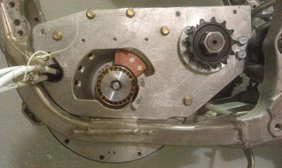

Я всё-таки предлагаю разработать вариант редуктора с определенной редукцией. Причем его можно реализовать как отдельный аксессуар. Просто две дополнительно крышки с подшипниками на стандартный двигатель и вал под звёзды или ремень.

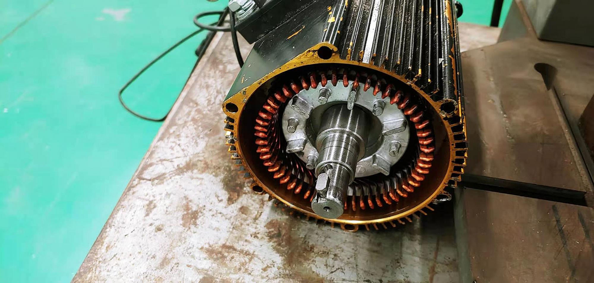

там цельнолитой корпус коробки и двигателя
Denzel Motors
Цитата: Alenchik от 03 Март 2021 в 03:50
K GB2 подходят какие-нибудь двигатели кроме DA85 и D7500 ?
HPM3000B, например?
Корпус коробки - он же является крышкой двигателя (передней крышкой):
Добавлено 03 Март 2021 в 18:10
Вот на этом видео видно как идет сборка:
сначало вставляется ротор, а потом уже "одевается" статор
