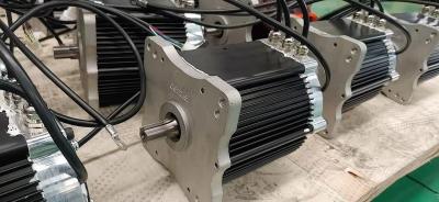

IPMSM двигатель Denzel D7500

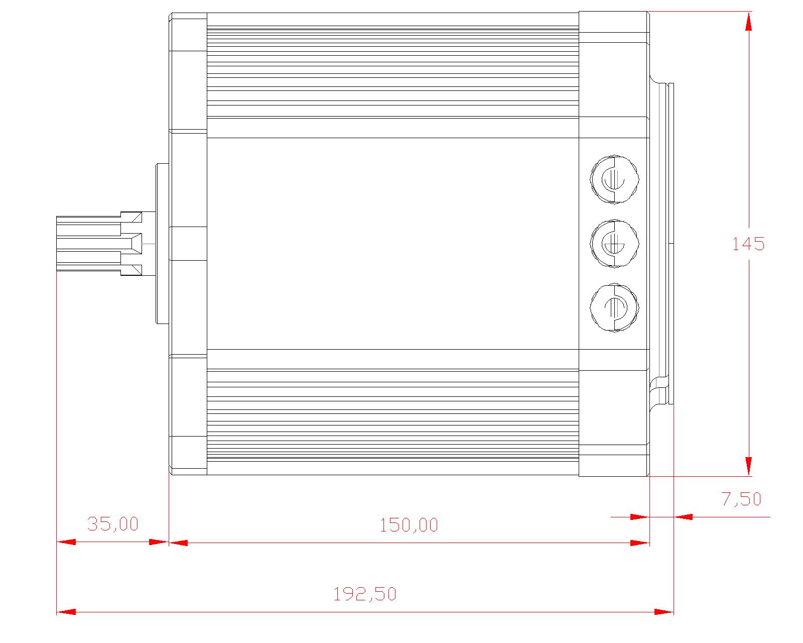

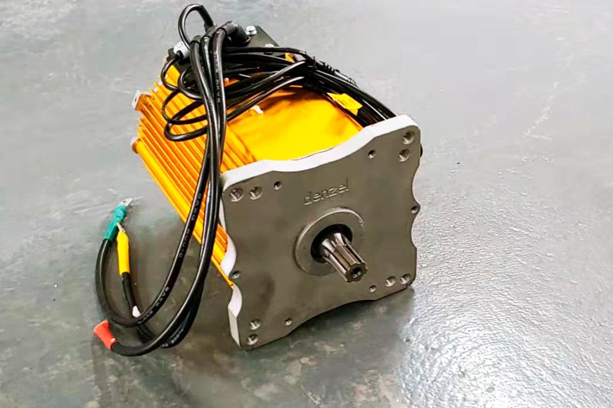

Двигатель Д7500 - модель 2021 года.
статор 54 прямоугольных паза,
провода прямоугольной формы - 100% заполнение пазов.
Магниты установлены внутри ротора - что позволило сделать минимальный зазор между статором и ротором 0.2 мм!!!
Напряжение:  72V - 110V
Номинальная мощность: 3 kw
Пиковая: 12 kw
Скорость: 6800 RPM
133 kv!!!
Максимальный крутящий момент: 58 Nm!!!!!!
Диаметр статора: 120mm
Кол-во полюсов: 6
Диаметр ротора: 81 mm
Длина ротора: 76 mm
Длина магнитов: 76 mm
Длина двигателя: 185 mm

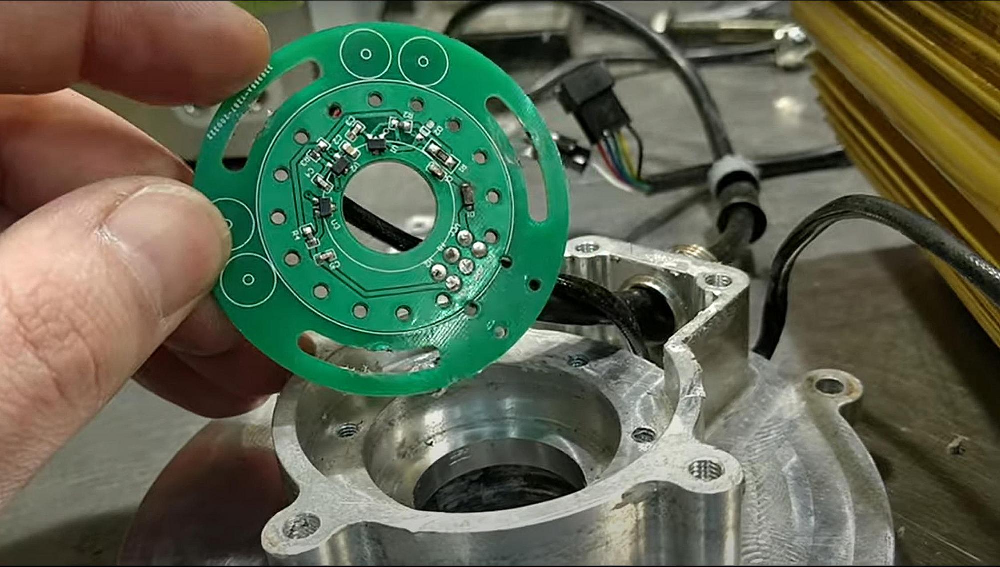

Съемная холл сенсорная панель:
Вес: 8 kg

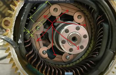

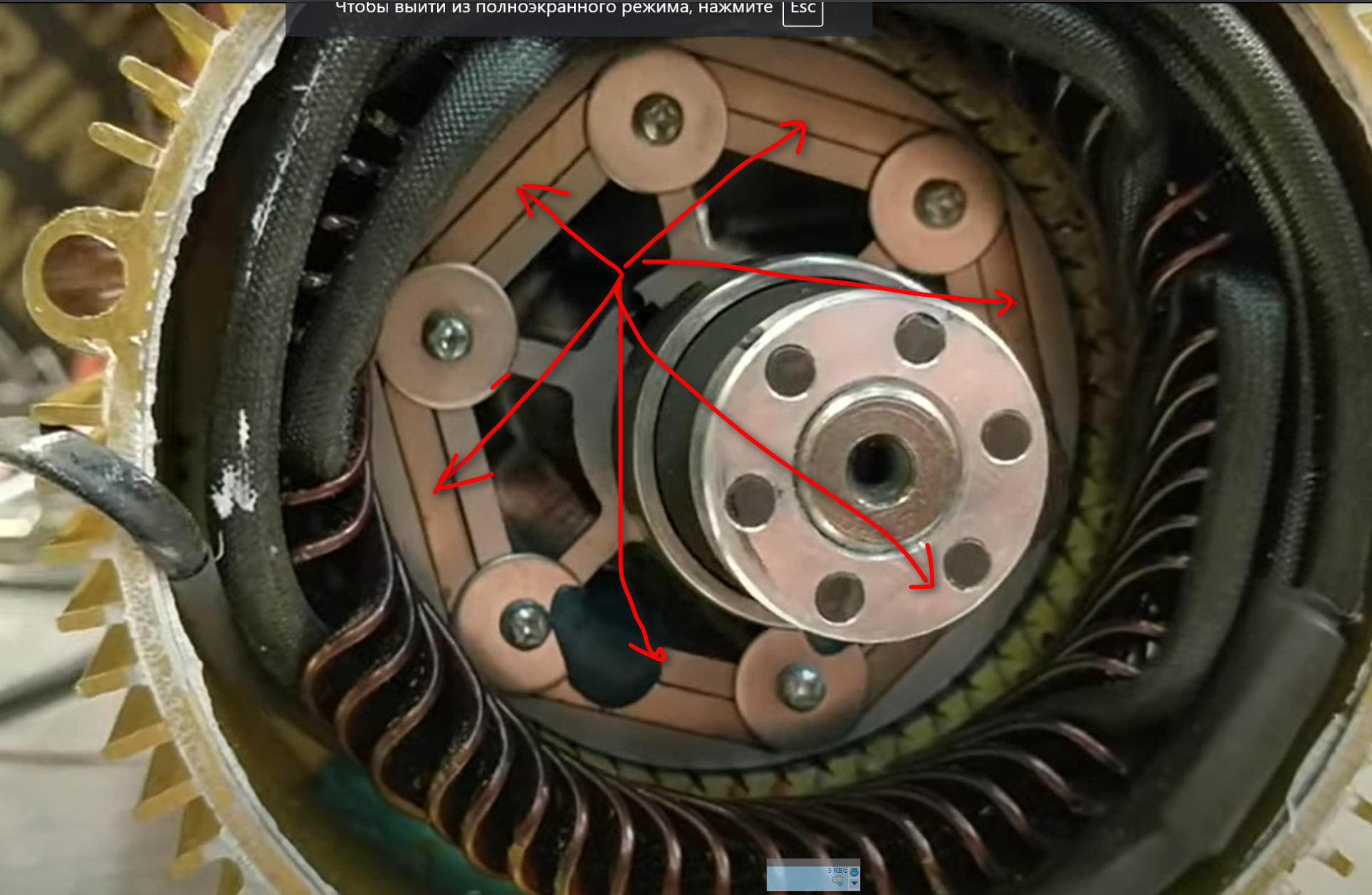

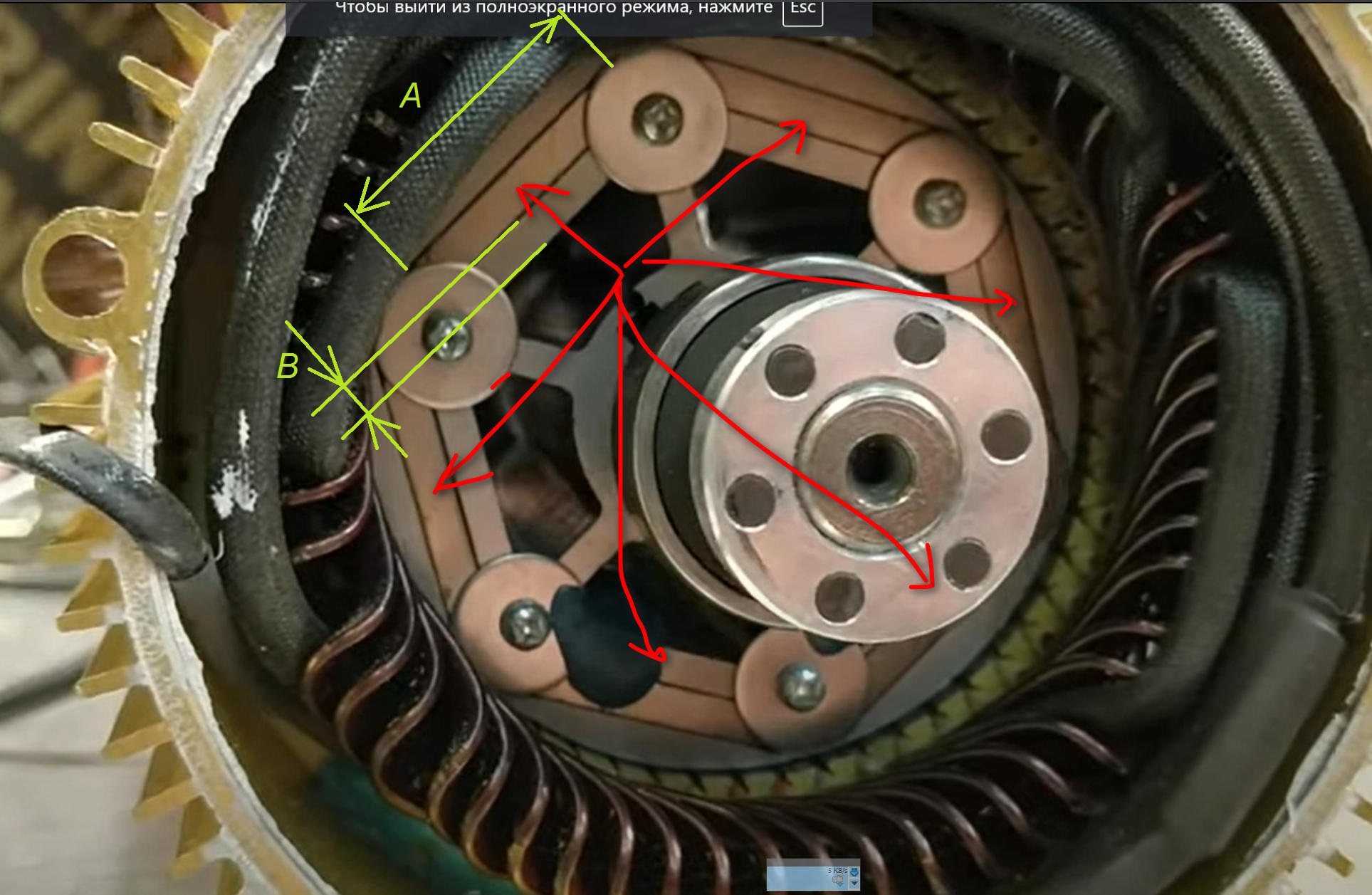

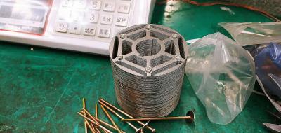

... а как магниты установлены? то что не V-ти, это понятно, а по- фото с торца видно три пластинки. где магниты, все три?
Denzel Motors
Почему 3? - Шесть магнитов
Принимаем оплаты в биткоинах
Цитата: Denzel Motors от 18 Янв. 2021 в 10:48
[img2 thumb=./images/]Почему 3? - Шесть магнитов
3  в толщину - магниты?
VitaliyS
... т.е. по толщине в середине магниты, а сверху полюсные наконечники?
kor
#6

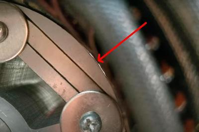

Цитата: Denzel Motors от 18 Янв. 2021 в 10:48- Шесть магнитов
Тонковата спинка под магнитами. Железо в ней перенасытится и будет греться вероятно. (возможно под шайбами не видно уширения?)
