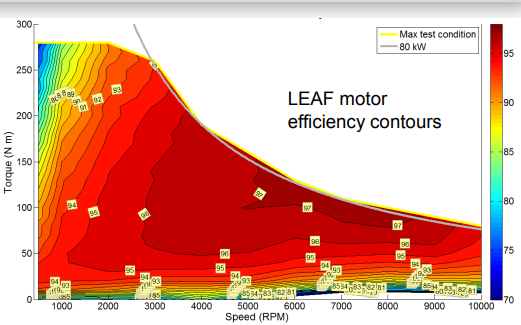

Посмотрел на график КПД/нагрузка/обороты лифовского EM61.
"Неэффективен" электродвигатель только при старте с места.
Учитывая, что эти самые "неэффективные" 70% нужно умножать на пару киловатт, получаем, что эти потери - просто ничто по сравнению с постоянными потерями в КПП.
Где такой график?

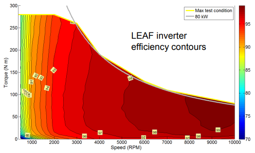

Цитата: Энди73 от 27 Окт. 2022 в 21:31Посмотрел на график КПД/нагрузка/обороты лифовского EM61.
КПД одного мотора рассматривать некорректно. Его надо рассматривать в связке с контроллером. Как ДВС с системой питания без которой он не может работать.
И вот тут рисуется иная картина.

Цитата: Энди73 от 27 Окт. 2022 в 21:31график КПД/нагрузка/обороты лифовского EM61
Для анализа и сопоставления.  :-)
stels
А теперь постройте совместный график.
КПД мотора оптимален где-то процентов на 70 оборотов от максимума.
И КПД всей системы в любом режиме не будет превышать 80%.

on4ip
Кпд двигателя вполне себе параметр для рассмотрения, вопрос какого кпд, к какому режиму приведенного. Делая ТДР для техники мы используем кривую кпд от момента и скорости. Современный контроллер даёт кпд около 96 процентов по номинальный режимам по току и напряжению, в обчнывх условиях можно от этого и плясать.
В случае с КПП помимо собственого кпд, она влияет на рабочий режим двигателя, что влияет на интегральный кпд и тутд надо смотреть внимательнее, но как правила 3 итерации для разных дочек дают чётко понятное представление о перспективах.
Энди73
#297
Цитата: edw123 от 28 Окт. 2022 в 11:27
График-то покажите... интересно взглянуть.
Энди73
Видно, что самый неэффективный режим - это тянуть на околонулевых оборотах с "тапкой в пол". Зная тягу Лифа, для этого придётся разве что подниматься по околовертикальной поверхности.
Но дело даже е в этом. В таком режиме вряд ли кому-то вообще придёт в голову передвигаться. А в те редкие моменты жизни, когда это по каким-то причинам происходит, низкий КПД всё равно придётся умножать на крайне низкие значения мощности. В абсолютном выражении потери ничтожны.
Вы же предлагаете оптимизировать никому не нужный режим движения и умножать мощность во ВСЕХ режимах на 0.9..0.97.
#299
Цитата: Энди73 от 29 Окт. 2022 в 10:46
[img2 thumb=./images
Где брали? Там ещё есть другие?
Добавлено 29 Окт 2022 в 12:20
Вот иногда "редкие моменты" получаются очень часто. Если ездить спокойно и без претензий, то потери денег и динамики будут небольшие, если же озабочены расходом и много низкоскоростных тяжелых режимов, то кпп очень подойдет. Или вот частая городская езда, где нужна динамика на старте и нечастые выезды на трассу, где 130-150 нужно. Ну а 3-5% потерь легко компенсируются. Там даже проблемнее просто наличие ещё одного механического элемента со своими габаритами, обслуживанием, поломками.
