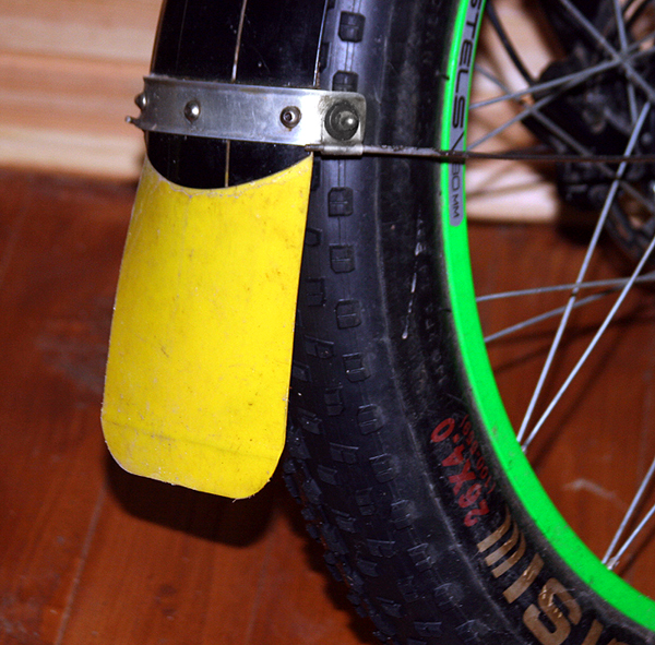

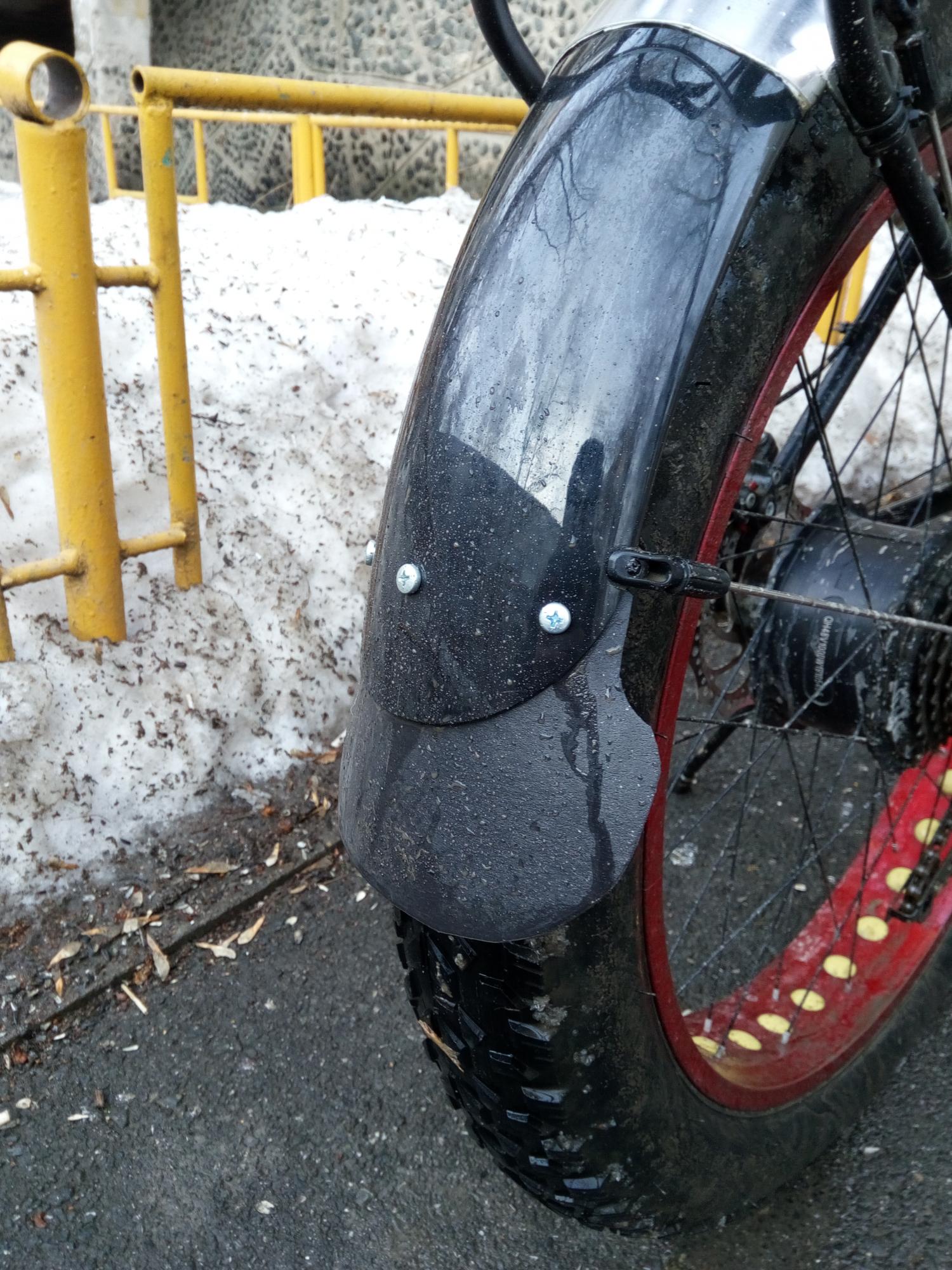

Итак, занялся брызговиками.
Вложения - 2 листа резины 20х15 из леруи - по 47р за лист. и какие то монтажные пластины оттуда же - 70 с копейками за 4 штуки.
ЧТо было сделано:
Сзади ланка для номера из-под габарита убрана, вместо нее заведены кусок резины и две согнутых пластины:
Результат:
Не факт что будет достаточно, но процент говна долетающего до спины (а мне даж шапку всю угадило сегодня) явно убавит.
По переду - Сперва думал кинуть резину снаружи, чтоб изгиб на крыле ее оттопыривал:
Но вышла шляпа - резина всётаки достаточно мягкая, и при торможении (особенно под горку) есть риск что ее затянет колесом, и будет незапланированное стоппи хлебалом вперед. Отказать.
Посему перенес резину внутрь крыла и добавил ребро жесткости из плстины, к концу ребра резинку притянул еще одним болтом, чтоб не шароебилась:
Стало гораздо больше похоже на чтото дельное:
Прочехлдил чот и сбоку сразу не сфотал, так-что уже на сложеном:
Всерно коротковато, но уже какую то часть отсекать должно, а там посмотрим по результату.
В принципе и то и то можно нарастить просто добавив ребер жесткости и еще по куску резины и нарощеное откручивать по погоде.
В процессе случился прикол:
На ютубе такое видел, но откуда у меня такое пластилиновое сверло взялось - яхз ))) Наверное в комплекте к чему то шло.

Затестил брызговики. Чо могу сказать - одежду брызговики считай спасли - ноги практически чистые куртка тоже не сильно (нижние сантимтеров 10 забросало, а не вся спина по макушку шапки включительно) . акум - нет. плюс теперь всё что не улетело в спину замечательно рикошетит об брызговик и летит сверху на заднее крыло и на акб с другой стороны. Нужн отам сежду крылом и багажником поставить шторку, и нарастить длины еще сантиметра 3-5 - будет достаточно.. Передний брызговик практически сразу завернуло колесом, от силы километр проехал - встал на светофоре - а он уже засосан, отогнул чутка железку которая ребро жесткости - выправился и больше не лез туда куда не прошено. На диагональную трубу идущую от оси педеалей к раме нужно вешать тупо щит, из той же резины или куска пластика, который прикроет непосредственно акум в самом ударном месте, и можно считать вопрос с грязезащитой решенным.
