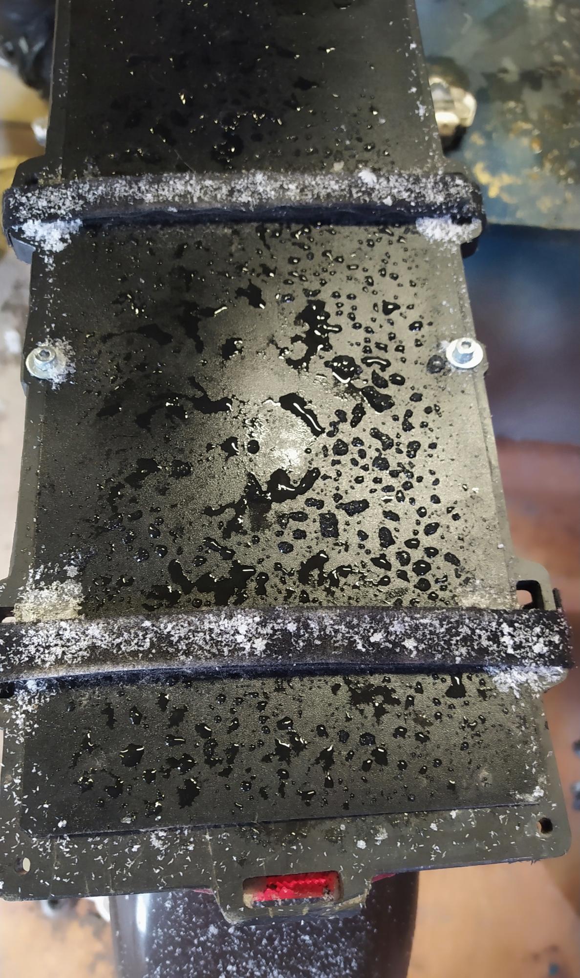

SPIRITUS
К вопросу о саморазогреве АКБ.
ИМХО идеальный вариант. -8 на улице, а корпус батареи выглядит так
Если бы снег лежал не растаявший, то АКБ подмерзает. Если бы вместо воды лишь разводы от высохшей соли, то батарея перегрета.

SPIRITUS
Цитата: Fartesq от 19 Дек. 2022 в 11:04
а если серьезно - из чего кейс? Печатный?
Не, печать для велосипеда это пока не реалистично, увы. Здесь внешняя рамка из капролона(по сути сам багажник) а в неё интегрировала ванна из алюм композита в которой лежит АКБ. До покупки полноразмерных крыльев, туда же было интегрировано крыло. Получается очень лёгкая и прочная конструкция. Вес меньше 1кг, нагрузка порядка 10кг держит это помимо акб. Больше пока не доводилось возить.
Собственно это всё вариации багажника, который я здесь публиковал раньше. Передний, задний... Большой, маленький... Основа это капролоновая рамка. А уж что там снизу проворачивается дело десятое
