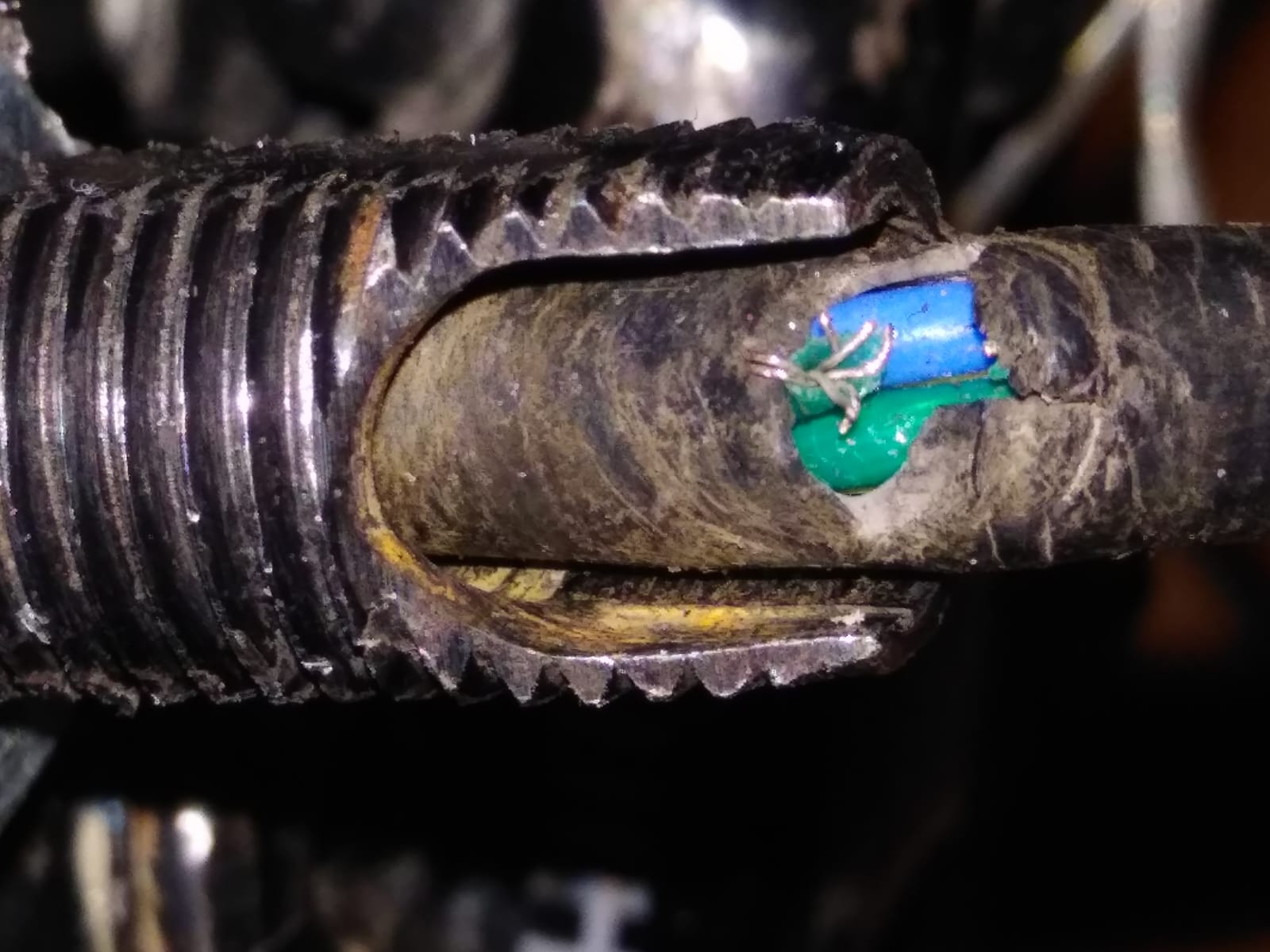

Baron_feo
Починил свой  вел . Проблема оказалась в в оборванном проводе датчика холла =( аккуратно  запоял провод вел поехал =)  до этого колесо вообще не крутилось . Разговаривал с мастером , он говорил что при отключении датчиков холла на контроллере колесо должно медленно вращаться и набирать обороты . но оно вообще не как не работало . на дисплее вылетала ошибка 007 типа проблемы с мотором .
Syccyba H1 Pro
Fartesq
Цитата: Baron_feo от 06 Авг. 2021 в 08:33Разговаривал с мастером , он говорил что при отключении датчиков холла на контроллере колесо должно медленно вращаться и набирать обороты . но оно вообще не как не работало
Ну такие вот "мастера". При отключении всех ДХ - может быть, а при обрыве одного - ступор, ибо у системы дебет с кредитом не сходится.
У мня на кате было еще веселее - дх глючил и иногда работал, а потом вылетал и мк резко чуть ли не в реверс сшарашивало - звук был такой будто магнит отлетел и клинит механим (механический хруст и удары), а по итогу оказалось всего лишь ДХ. До сих пор не представляю как БК движок мог такие издавать. Но когда дх уходил в аут - да, колесо либо едва дергалось либо не шевелилось вообще и вылетал в ошибку бк.
