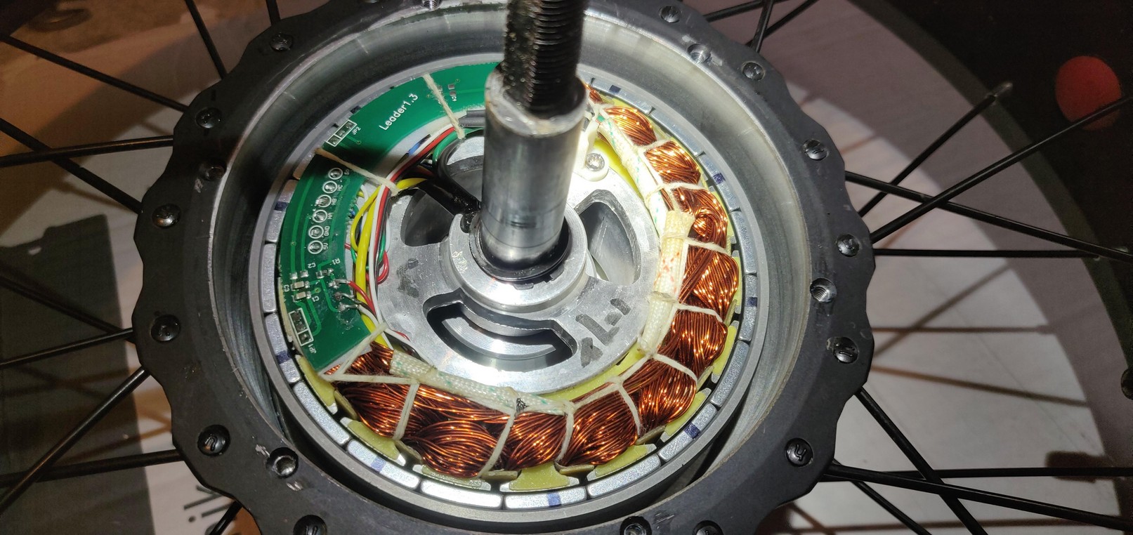

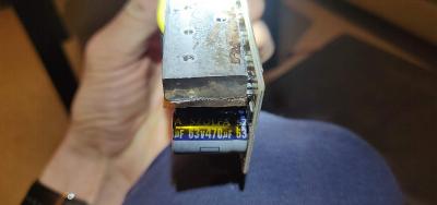

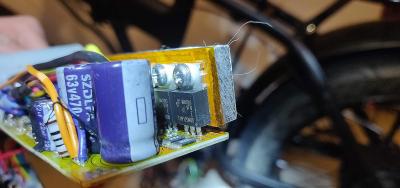

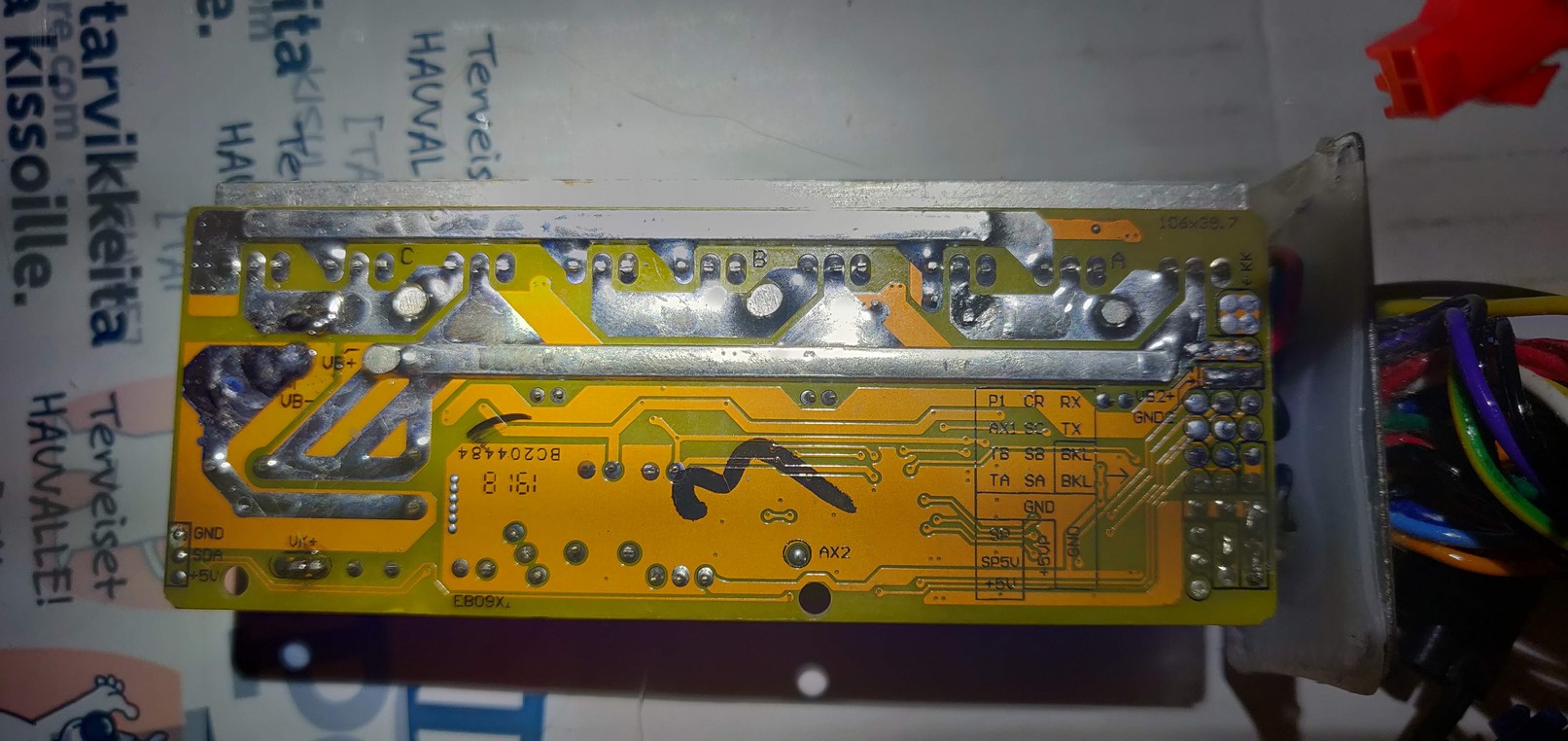

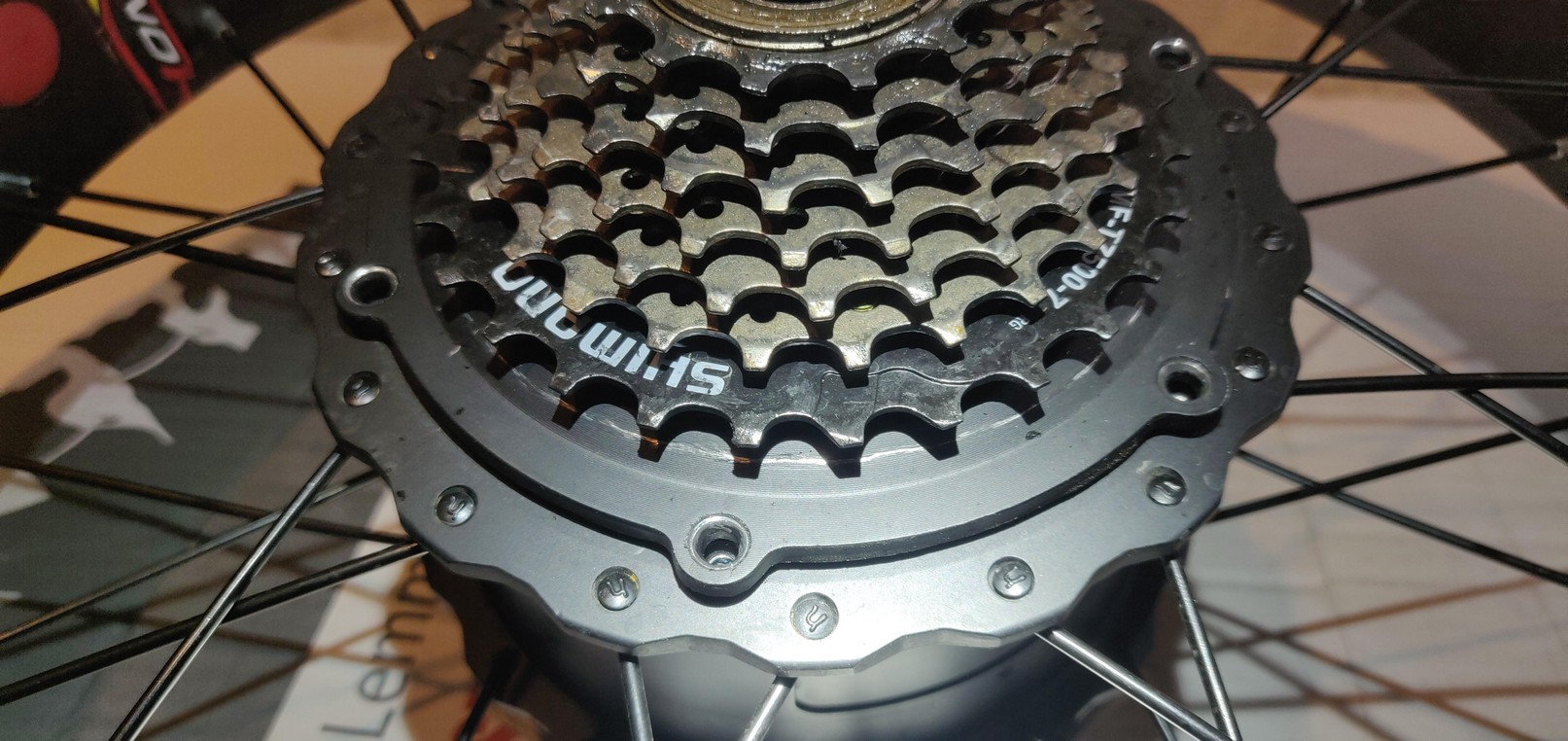

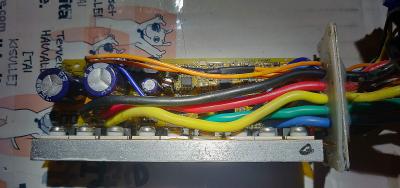

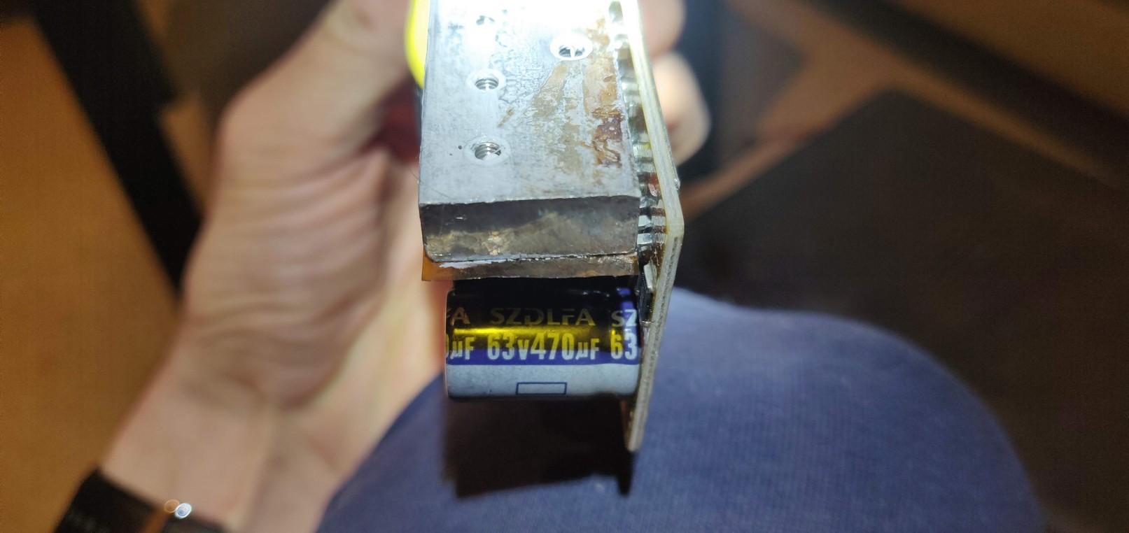

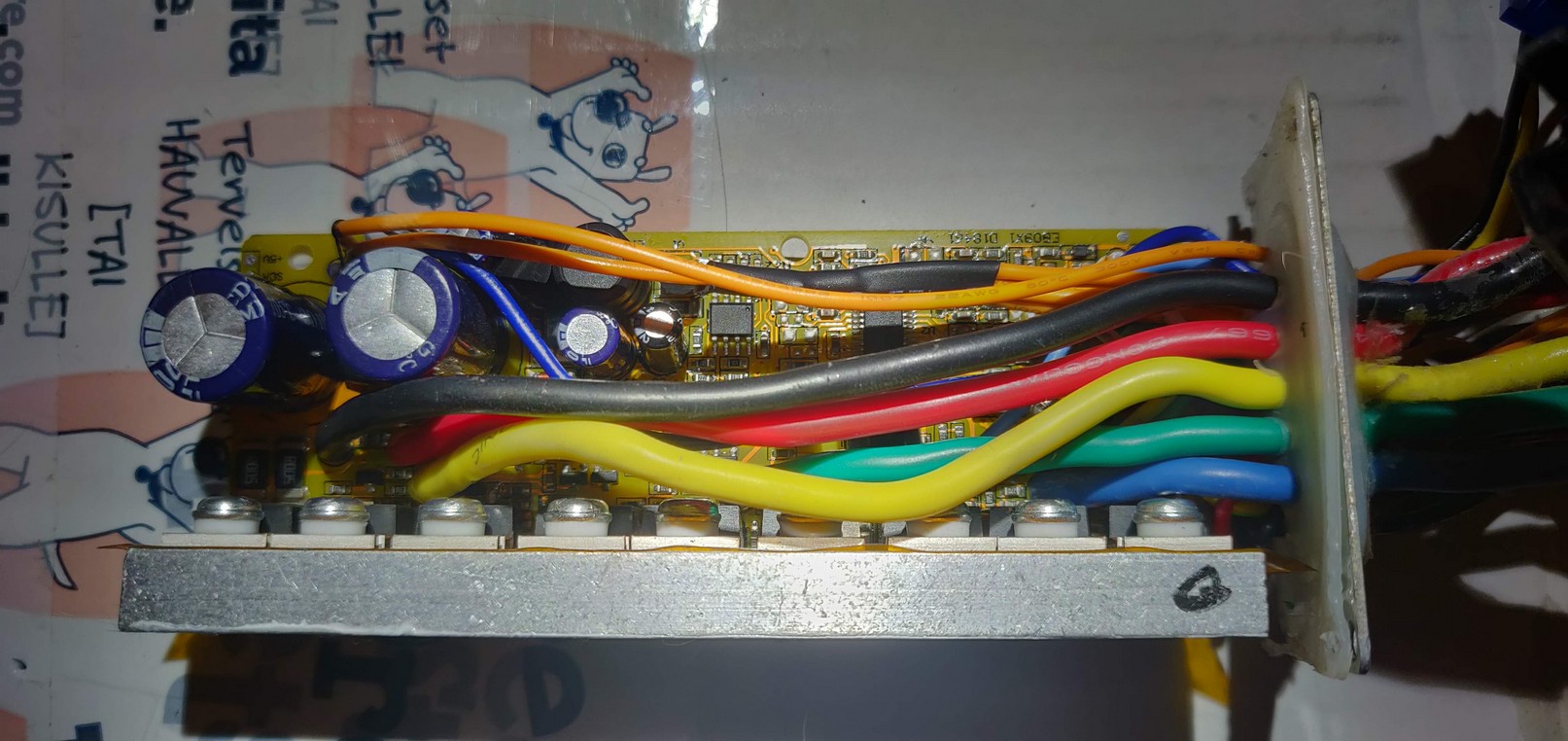

Всем привет! Продолжаю ковырять свой электрофэт на предмет "как же тебя, собака серая, заставить работать на заявленную мощность" или "ищем доказательства наедалога" /:-)
Вчера препарировал контроллер. Ничего похожего на то, что видел в обзорах, не увидел, следовательно, никаких "скрытых" функций распознать у него не смог (как то: убрать перемычку на плате с LO на HI - бывает и такое, или найти разъем[ы], отвечающие за ограничение скорости). После этого играл с настройками SW900, по итогу сбил их от установленных "заводом" (магазином?) и ожидаю теперь рабочей конфигурации от добрых товарищей-колег по цеху.

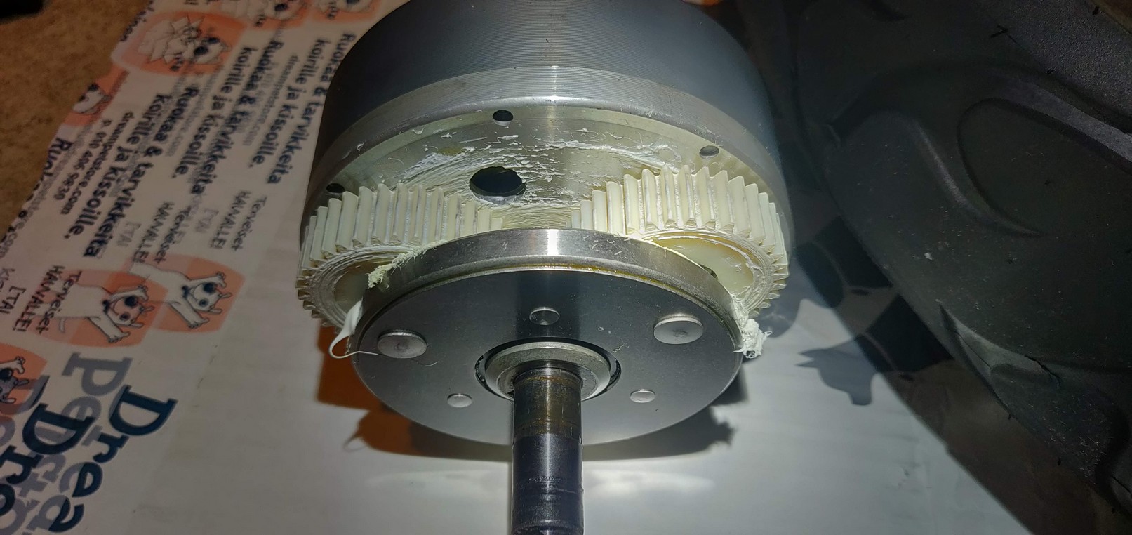

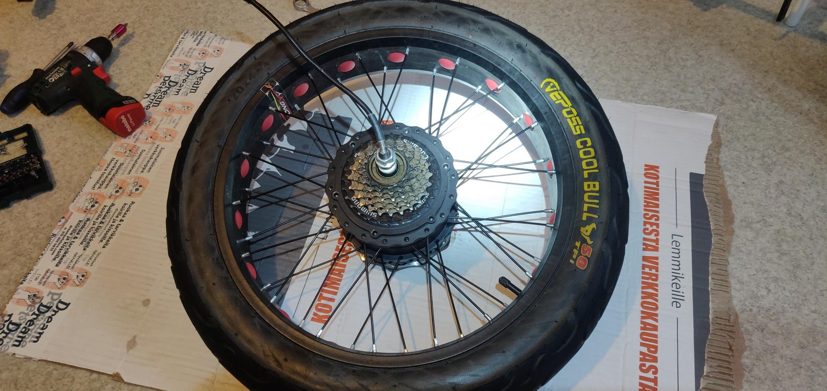

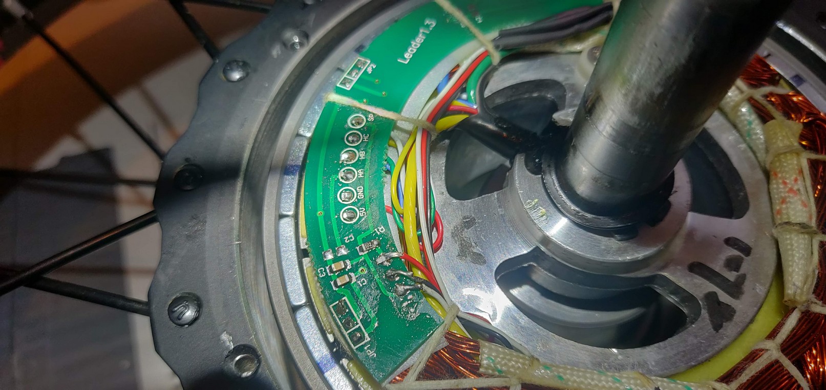

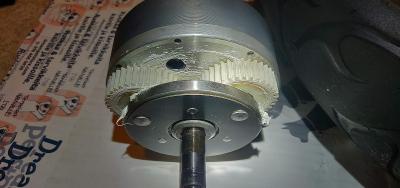

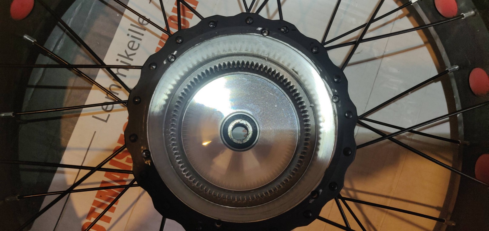

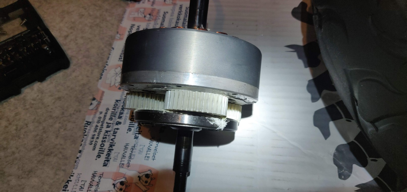

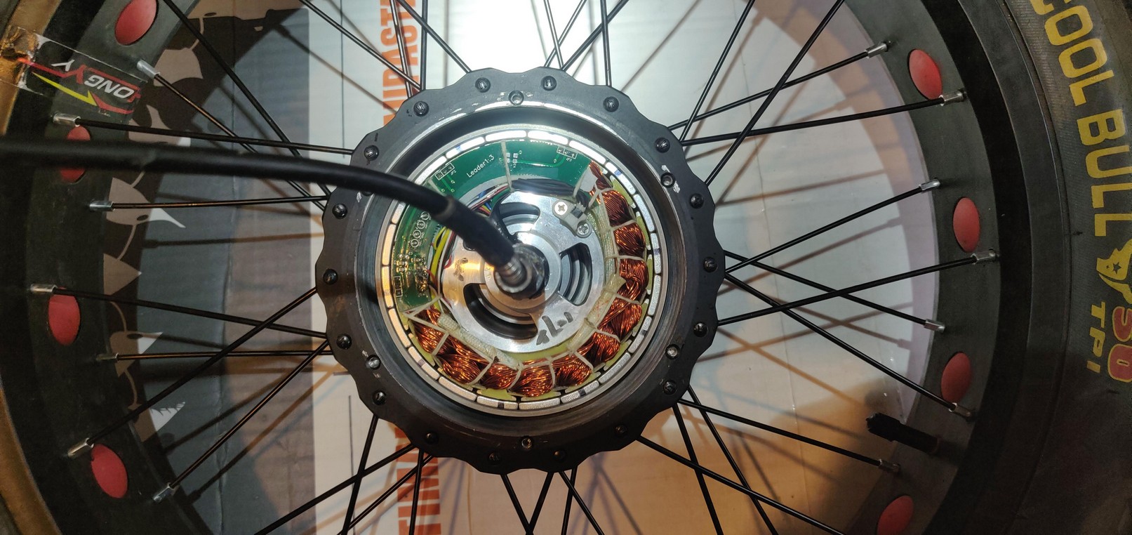

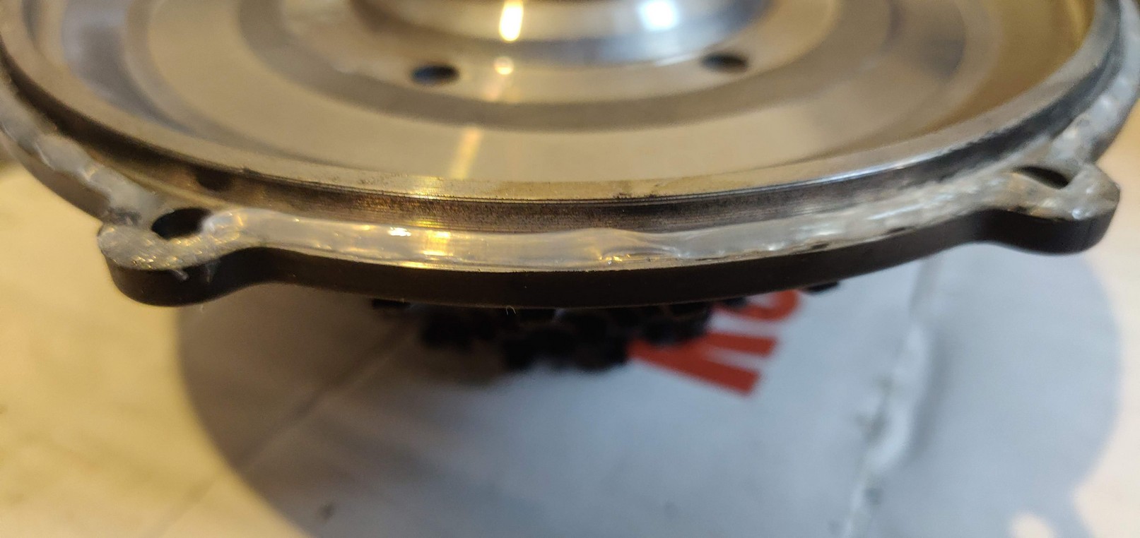

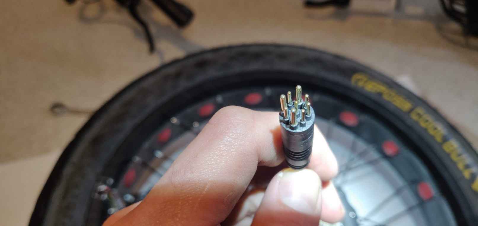

Сегодня, мучаясь вопросом отсутствия маркировки на мотор-колесе (за исключением ничего не гуглящей YB-XDC 2019100886) и вопросом кол-ва магнитов внутри (для корректной установки в SW900) снял колесо и открыл крышку мотора. Ожидаемо, внутри также никакой маркировки. Зато посчитал магниты - их 20 (оно ли это?). Кстати, коллеги, а где находятся магниты PAS? Как их увидеть и посчитать (для установки в соответствующий пункт меню SW900)?
Фото контроллера:
Фото мотор-колеса:
Заодно загерметизирую крышку мотор-колеса.
Что скажете, коллеги? Контроллер унылое овно (так-то оно так, но виноват ли он в скорости) или мотор-колесо слабое?

Скорость по табло. Вчера считал на глаз (да простят меня физики, биологи и перфекционисты) обороты в минуту, дабы в квартирных условиях понимать, как влияют настройки дисплея SW900. В районе 32 кмч и получается на вывешенном колесе.
Цитата: Seqa от 20 Янв. 2021 в 12:36
[user]Mr. White[/user], движок у тебя выпущен от 08.10.19г, т.е. его в хвост и гриву целый год гоняли. И по моему, их с пробегами продавали на Авито осенью эти же магазины за 46-48к ₽
Пидагоги, что тут сказать, если это так. Но судя по фото мотора внутри (см. сообщение выше) - неплохо он выглядит (состояние нового?)
Цитата: Baron_feo от 20 Янв. 2021 в 17:13
мой двигатель тоже ноунейм . В интернете про него нечего не нашёл .
У вас хотя бы вольтаж/мощность указаны😉

Мне почему-то кажется что у вас мотор не 500w а 350w .

Спасибо большое! Полагаю, даже из мотора в 350 Вт можно выжать бОльшую чем 32 кмч скорость при помощи нормального (нормальной настройки?) контроллера. Мой контроллер с виду уж совсем откровенное дно.

Чижов Игорь
Стоит скорость померить по GPS, а то я когда самокат прикупил тоже по дисплейчику... 42 км/ч, фигушки 32.
Мощность МК - это вообще понятие производителя - сколько долговременно может переварить МК без разрушения компонентов и перегрева.
Возьми АКБ на 50А, контроллер на 50А и кратковременно мотор выдаст 2кВт. Он парень простой - сколько ему мощи вкачают - столько и выдаст, сколько выдержит. :pardon:

Про скорость вы определенно правы, особенно я это осознал при изменении значений количества магнитов -чем меньше магнитов назначено в настройках, тем выше скорость показывает. У меня близкую к реальной (32 кмч) показывает только при настройке 100 магнитов, это при том, что, вскрыв мотор-колесо, я насчитал там только 20. Ставил 46 магнитов в SW900 , скорость уже шкалила на 70 кмч. В общем, неразбериха какая-то

там же еще и диаметр колеса... на фэтовской резине вообще черт е что! Все подгонять надо. Я на самокате по пробегу скорость подбирал, а там разница была даже если колесо приспущено, считается же по формуле.

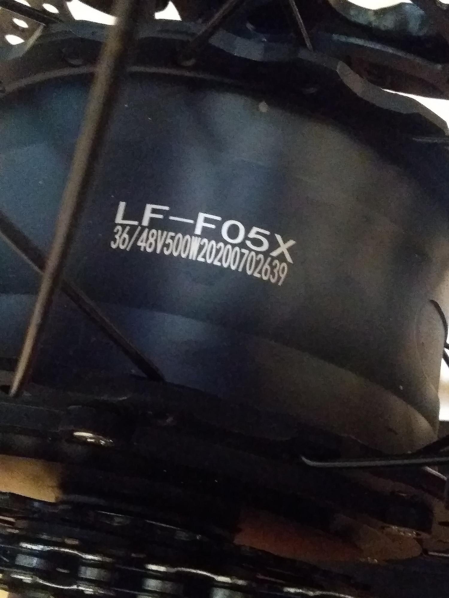

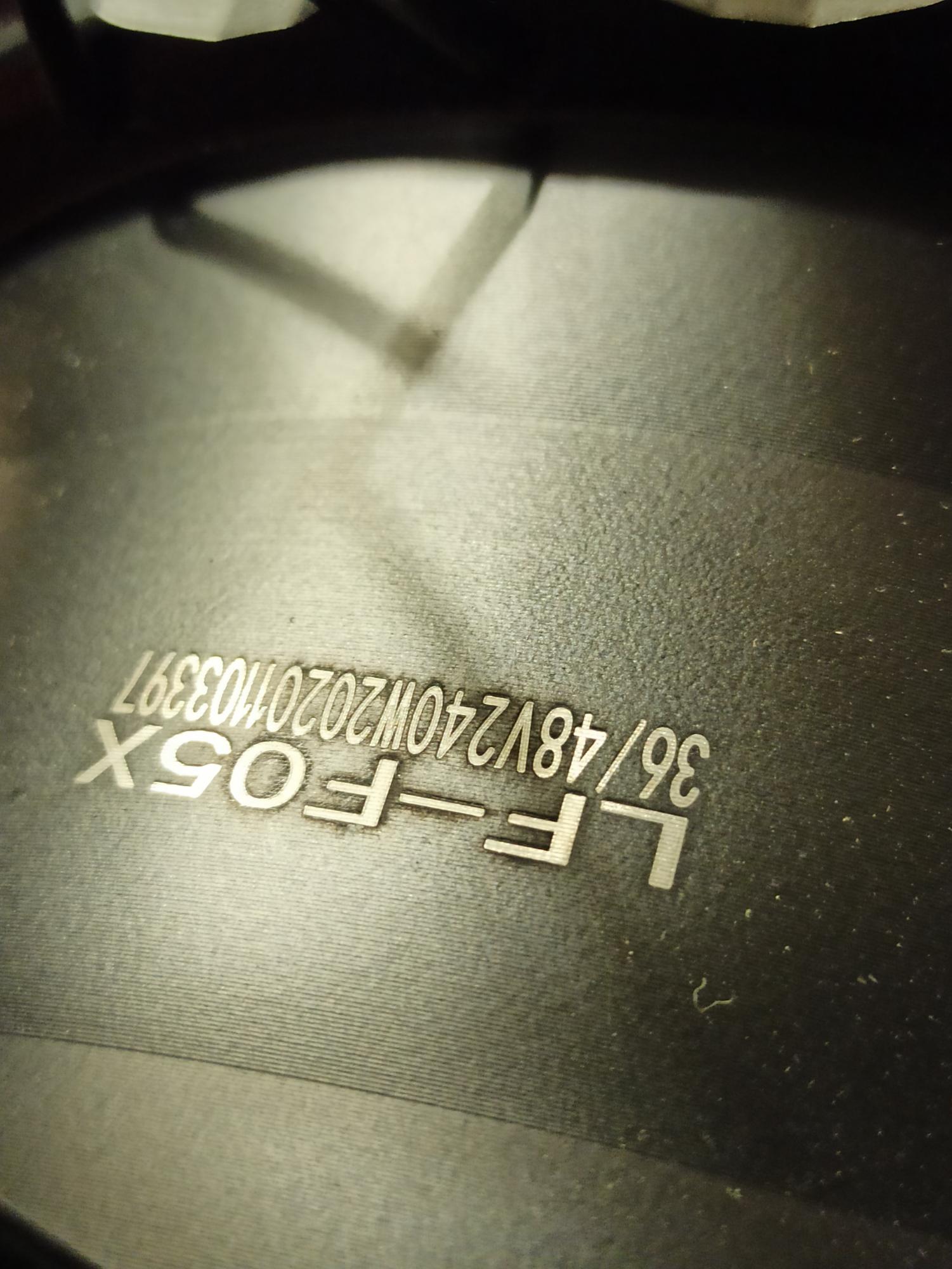

Получил велосипед, много разочарований. Можно было не морочится с отказом от MX20 и сьэкономить 16 тыс. Обода с виду неплохие и не тяжелые. Дырки есть через один промежуток. Педали на выброс, заедают. Ось переднего колеса плохо вращается, надо перебирать и регулировать. В рулевой насыпные подшипники, вилка с очень коротким штоком 140 мм и она масляно-пружинная весом 2360 гр. Руль тонкий алю 62 см весит немного 245 гр. Поразил складной телескопический вынос весом в 750 гр. Хорошо бы его поменять вместе с вилкой на что-то полегче без складывания. Покрышки cst в стоке неплохи, вес 1080 гр, можно их пробовать бескамерно ставить. Камера весит 450 гр. Подножка 505 гр. Самое главное разочарование - мотор 240w судя по маркировке. И еще перепутаны местами тормоза и гидролиния переднего слишком короткая
UPD по словам продавца маркировка на МК не соответствует реальной мощности и сделана для гибдд. Верю потому что размер мотора впечатляющий.
