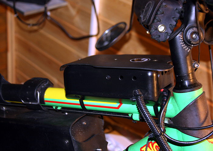

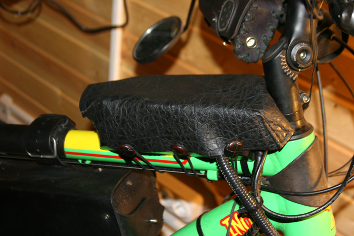

На самом деле защита контроллера (дополнительная, да, т. к. даже дешевый китаец претендует на влагонепроницаемость) это своего рода баланс на канате - шаг влево или вправо недопустим. С 1 стороны он должен быть защищен, и прежде всего от воды, а не от холодного воздуха, который до известной степени электронике только на благо. С другой - его корпус должен иметь связь с атмосферой, т. е. вентилироваться, чтобы внутри бокса не образовывался парник, а в жару он не перегревался. На суккубообразных велосипедах это изрядная проблема (что обсуждалось немного выше, где я предлагал свое решение), т. к. бокс расположен довольно-таки по-дурацки, в самой нижней точке рамы, и к тому же дырявый в самых неподходящих местах. При самосборе проблему решить проще. У меня например Финик расположен на верхней трубе рамы в пластиковой коробке, которая имеет отверстия для вентиляции, защищенные от легкого дождя свесами, а если это сильный ливень, предусмотрен дополнительный непромокаемый чехол. Контроллер в результате связан с забортной атмосферой, но воде внутрь проникнуть никак невозможно, если конечно не погружаться в реку по самый руль.
Что же касаемо утепления, я шось не заметил у Финика глюков на морозе, хотя в эту зиму катал и в 27С, но если прямо вот нужно утепление, все равно должна быть компромиссная связь с атмосферой, т. е. какая-то вентиляция, т. к. перепад температуры после того, как вел будет закачен в теплый дом, в любом случае будет очень сильным.  Или выполнить это утепление в виде быстросъемного чехла и сразу снимать после того как вкатил в тепло.
