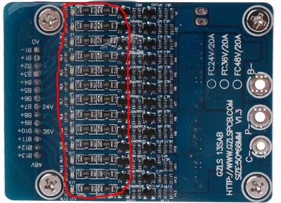

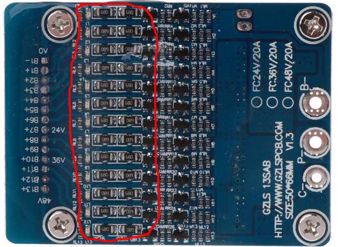

Kandibober
Все не так, токи балансировки через балансировочные резисторы на порядко меньше зарядных токов протекающих через батарейку, поэтому в процессе зарядки балансировка почти не происходит. Какая разница элементу заряжаться током 100 mA или 90 mA? Балансировка происходит после полной зарядки батареи, когда зарадное отключено, а перезаряженные элементы разряжаются потихоньку через балансировочные резисторы, пока не достигнут граничного уровня и схема балансировки не отключит шунтирующий резистор.

Я не ввожу в заблуждение, все литий-ионные батареи снабжены балансировкой, по другому они не могут нормально функционировать, я обвел красненьким балансировочные резисторы.

Цитата: Kandibober от 12 Янв. 2021 в 17:21Я не ввожу в заблуждение, все литий-ионные батареи снабжены балансировкой, по другому они не могут нормально функционировать, я обвел красненьким балансировочные резисторы.
Не все. В БМС V8 эти резисторы просто отсутствуют.

Kandibober
Цитата: hal9000 от 12 Янв. 2021 в 16:43Когда отключается балансировочные резистор? После падения напряжения ниже порога, или после отключения зарядки?
Балансировочный резистор отключается в момент достижения верхней границы установленного диапозона для данной БМСки, обычно это 4.2 вольта. Т.е. когда зарядка идет и элемент достиг 4.2 вольта, резистор уже подключен и пропускает через себя ток, но элемент продолжает заряжаться и может догнать и до 4.22 и до 4.25 и дальше, а вот зарядное отключено, тогда через этот резистор перезаряженный элемент потихоньку разряжается, пока не упадет до 4.2 вольта.

Kandibober
Цитата: hal9000 от 12 Янв. 2021 в 17:42
Мне уже хочется колесо свое разобрать и все точно выяснить окончательно  :-D
Только там же гидрой все замазано...
Я свой старенький Роквелл разбирал и добавлял еще одну параллель на батарею. Замерял после зарядки напряжение на этих резисторах, на некоторых раньше пропадало напряжение, на некоторых позже. После зарядки все эти резисторы были тепленькие и под напряжением своих ячеек. Т.е. баратея чутка перезаряжалась, а потом в течение получаса проседала до нужного уровня.
