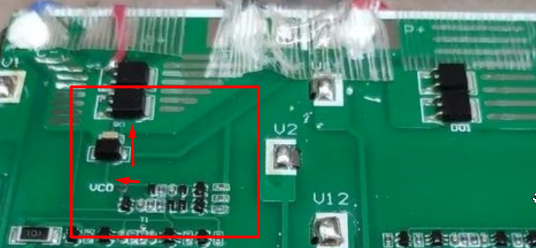

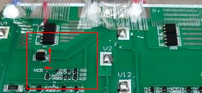

Для ищущих философский камень балансировки, обратите внимание на вот этот участок схемы. Он отключает батарею от зарядки(но не от рекуперации), с помощью мощных мосфетов при превышении определенного порога напряжения на батарее.  :exactly:

Цитата: hal9000 от 15 Янв. 2021 в 13:15Батарея на 16 ячеек? А балансировочные резисторы... ...Маленький резистор не  выдержит.
Батарея да,  на 16 или 32, точно не видно. От KS14M или 14DS.
Резисторы - да, это они, "балансировочные". Там номинал 100 Ом, при напряжении 4,2В это ток всего 42 мА. Размер выбран с запасом, ИМХО.
