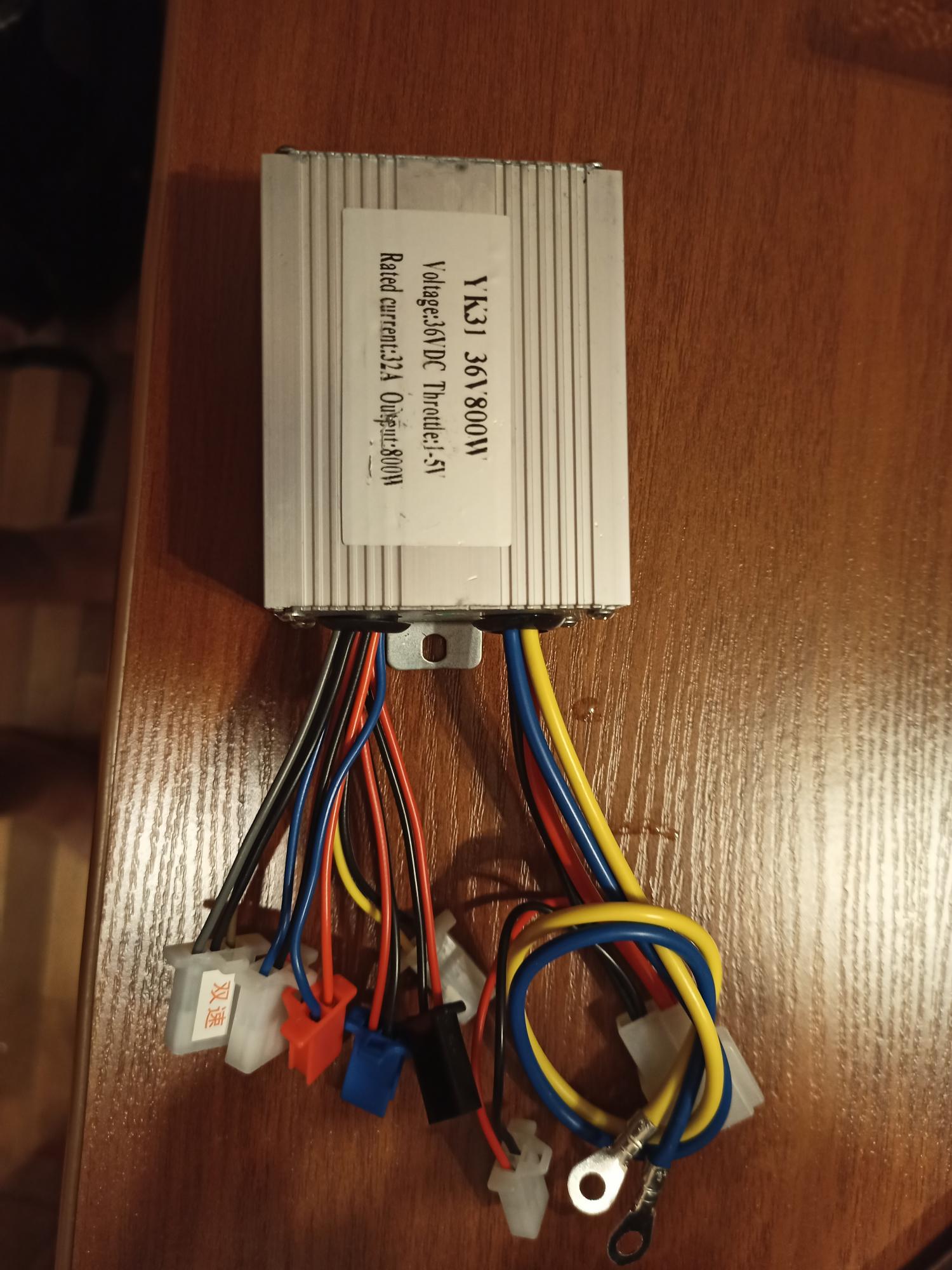

Всем привет
Рано радовался....это не он. Только 3 пиновый в этом контроллере
Сейчас разобрал и понял что мне нужно два 3пиновых мамы на контроллере.
1 для переключателя скоростей и второй для ручки газа.
Причем раньше у меня хотя бы спидометр запускался...сейчас нет
Но я кучу фишек не подключал ..тормоза и тормозной свет.
Без этих подключений будет работать?
И получается
Нужно искать нужный контроллер...без вариантов?
Большая просьба помочь! Сезон начался а дитятко без квадрика...и каждый день спрашивает...вот фото старого ...может он рабочий и сломалось что-то другой? Как понять ?
Спасибо!!

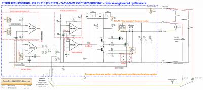

ILYANOV
у вас обычный контроллер, там практически нечему ломаться, скорее всего силовые транзисторы, потому что охлаждение никакое
любой человек который что-то может отремонтировать и его отремонтирует
вот схема.
только проверьте возможно дело не в нём
я в свой сигвей такие же контроллеры поставил
Дмитрий_ЕКБ
Цитата: Anatoly2020 от 23 Май 2021 в 17:36Рано радовался....это не он. Только 3 пиновый в этом контроллере
на контроллере нет всего лишь ограничителя скорости, все остальное такое же.
Надо подключить аккум, мотор, ручку газа и ключ зажигания, при правильном и исправном этом оборудовании, контроллер должен работать.
Anatoly2020
Понял. Попробую. Но меня смутило вот что. 3 пиновый был с названием - duraileur что в переводе - переключатель. Вот я и подключил его в переключателю скоростей 3 пиновому. А на ручку газа не осталось. И ещё...я там ещё какой то 2 пиновый пытался подключить...Толи с названием спорт Толи с индикатор и немного искрой бахнуло (надеюсь не критично). Кто может подсказать по мамам - спорт и индикатор...это что такое?
И все таки мне кажется странным подключать ручку газа к duraileur...

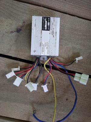

Anatoly2020
новая проблема вылезла, на максимальном газу квадрик деграется, стабильно не едет, через некоторое время такой езды - просто не реагирует на ручку газа.
еще черег некоторое время - снова реагирует.
двигатель холодный, а вот сам контроллер я не додумался потрогать (надо было уезжать), 2 раза так воспроизвелось и потом опять колеса крутились.
может из-за перегрева контроллера такое быть ? кто-нибудь сталкивался ?
спасибо за любую информацию.
резистор 20 КОМ купил, но еще не ставил
Anatoly2020
Купил ещё один...попытаю счастье с ним. Вот тока тоже не совсем подходит..тут вроде как контроллер на 2 скорости, а не на 3..но уже хотя бы провод есть.
