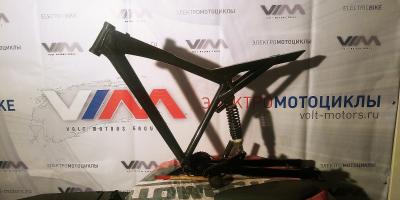

По просьбе одного ортодокса сделал тяжелую железную раму.
stels
stels

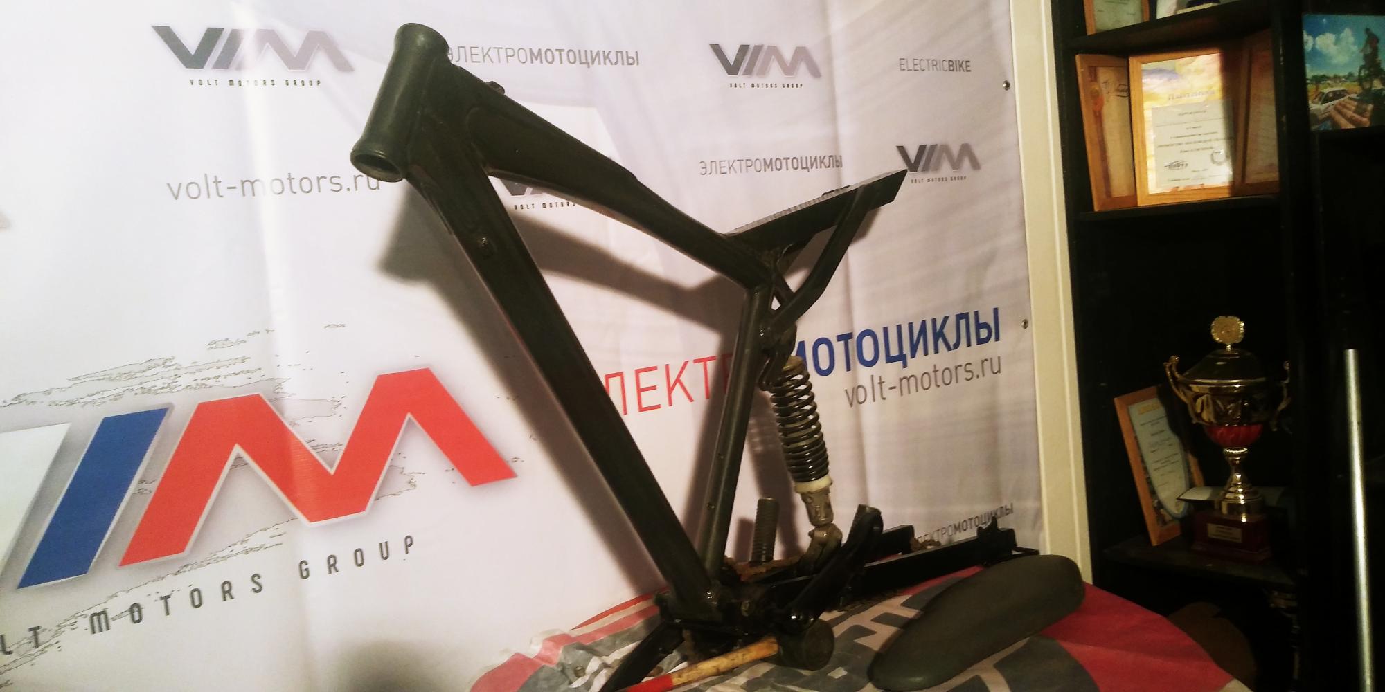

Продаю свежеокрашенную раму с задней прдвеской. К раме в подарок амортизатор (хонда) и потертое седло.
Рама алюминий с Харо 9.2.
Маятник сталь с зажимными дропами.
Рама под двухкоронку. И рост ездока выше 175см. Подвеска под вес до 95кг.
Испытана мотором 3000кВт и лесными прогонами.

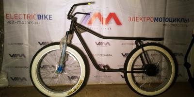

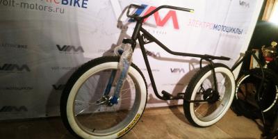

Творческий эксперимент по мотивам super-73.
Стальная рама под толстые колеса. Маятник шириной 160мм.
Рама под 2х местное сиденье.
Внизу можно закрепить подножки или площадку. Или каретку фетбайка. Можно поставить мид или МК. Дропы зажимные толщиной 10мм.
Внутренний размер примерно 50х50см.
Рама под 2 амортизатора.
Материал рамы холоднокатанная труба СТ20. Вес с маятником около 7кг.

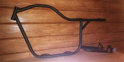

#95
Добавим еще вариант в копилку.
Стальная рама СТ20. Вес 6.2кг.

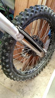

Тормозные диски под МК и мототормоз.

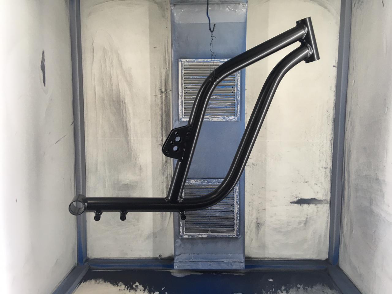

stels
Немного подождите. Первая завтра в покраску пойдет.
Но они совершенно не такие как планировалось.
Вес голой рамы 1500грамм.
Маятник пока СТ20. Очень мощный. Вес увы соответствует.

stels

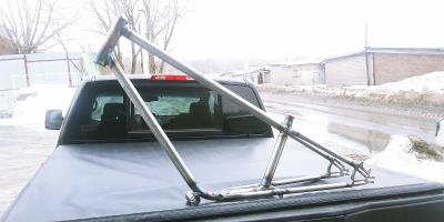

А вот и новая рама:
Вес 1500грамм.
В сборе с маятником (сталь) и подседелом 5.5кг.
