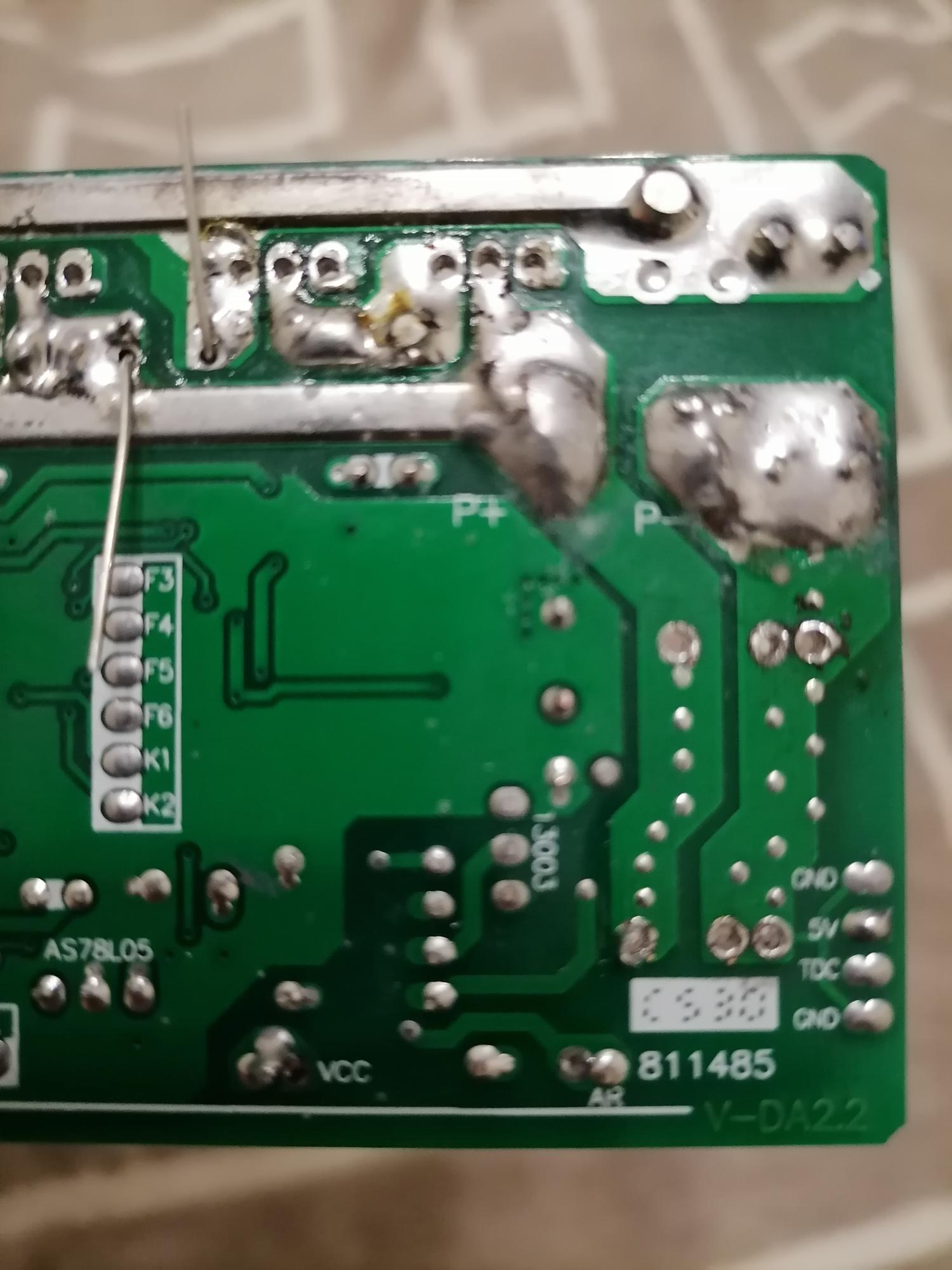

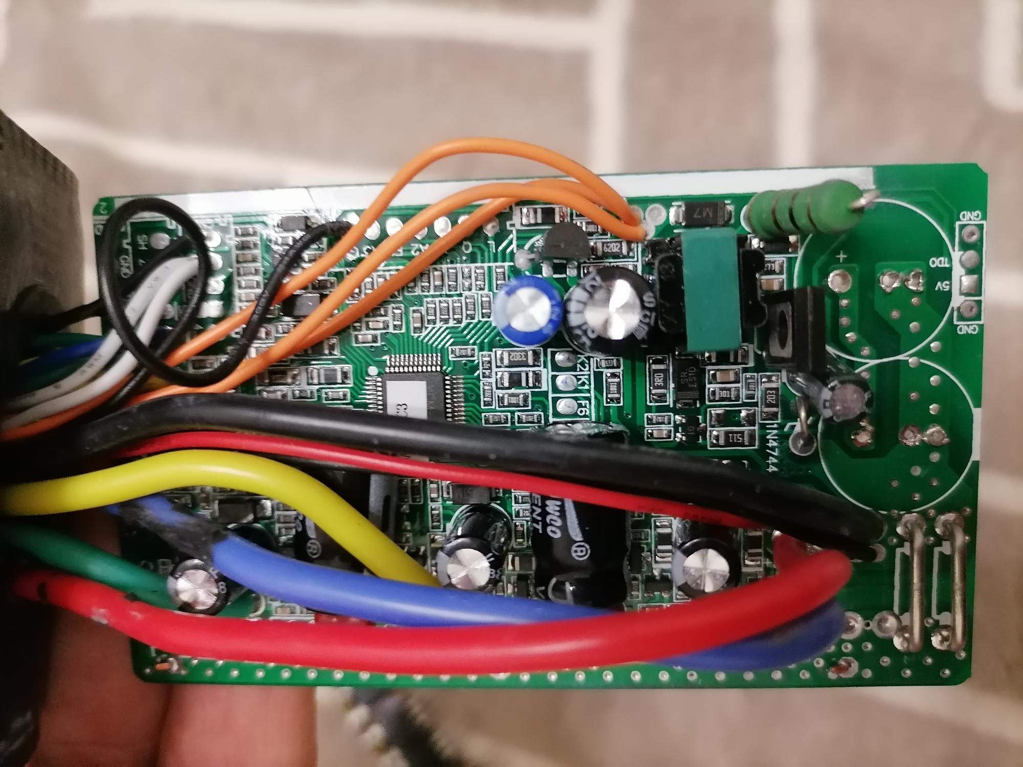

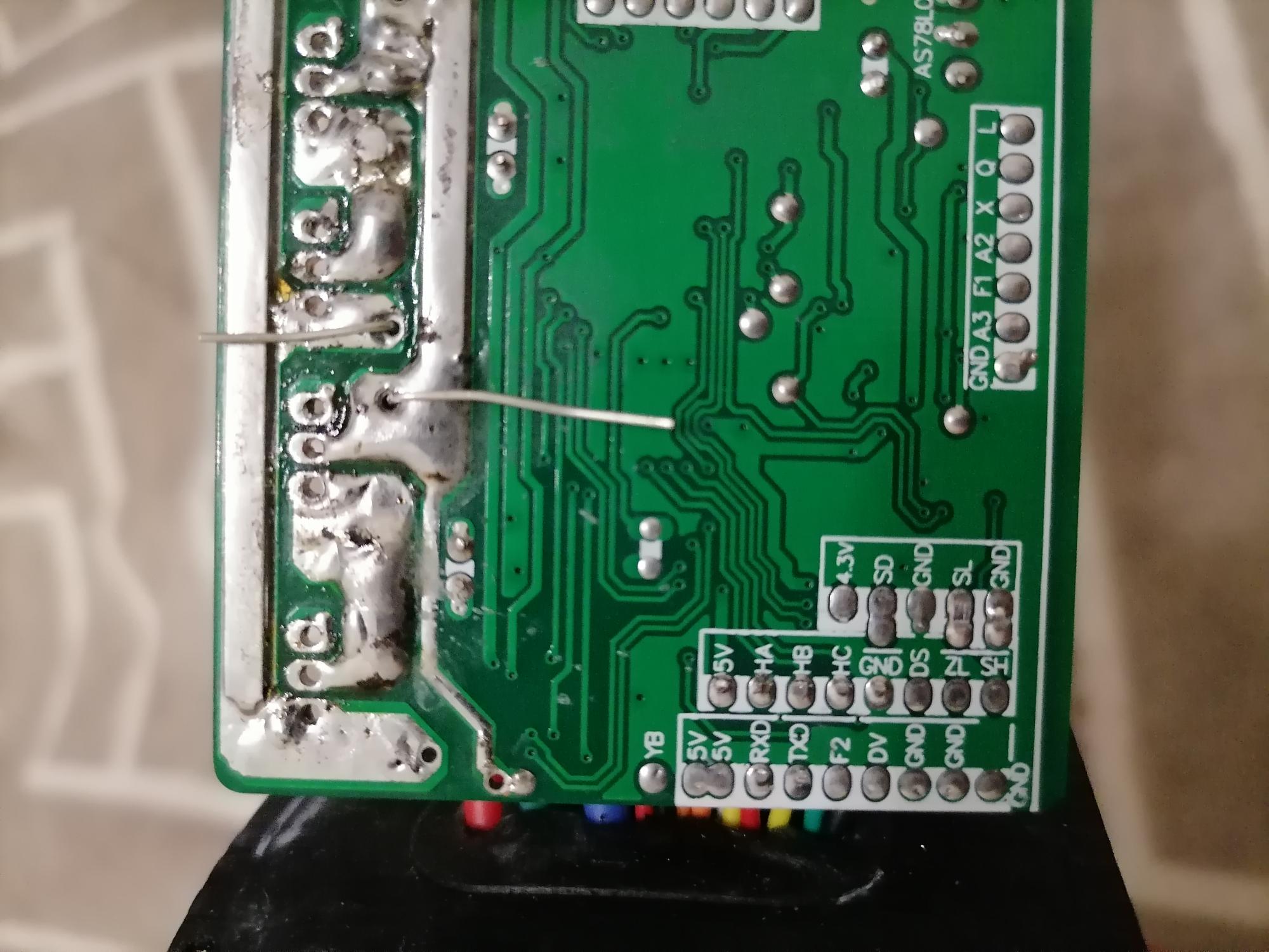

О, если разобран контроллер мотора, сделаешь пару фоток платы, там где надписи A1, A2, HI, LO, X, DS  и т.п. А то есть идея про рекуперацию регулируемую, а там вроде бывает контакт для подключения курка на электрическое торможение, но это не точно  :-)
stas1995kopi
#26
Добавлено 06 Апр 2021 в 19:08
Это новый контроллер на аерсию 2020 , единсьвенное отличее это размер он длинне чем наш родной.
stas1995kopi
Но у меня когда нажимаеш на тормоз срабатывает торможение.
13_chip_13
У меня тоже немного тормозит электрически когда концевик ручки тормоза срабатывает. Я о нормальном электрическом торможении (хотя не исключено что в вашем эта уже сделано каким нибудь образом, например соответствующей настройкой БК). А мощность контроллера какая у вас или какой ток от батареи брать может?
