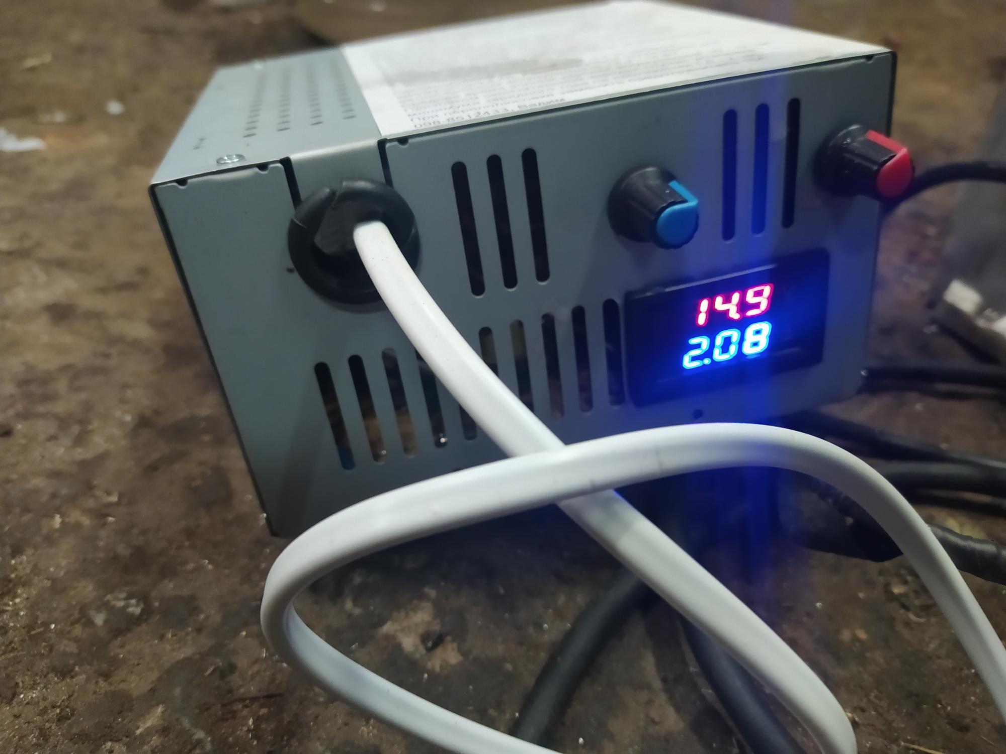

Взял зарядное, переделанное из БП АТХ. выдался выходной, когда смог проехаться по городу.
Аймакс не купил - не получается с продавцами состыковаться, Симакс тоже только доставкой через оэлыкс. ждать надо было три дня.
https://www.olx.ua/obyavlenie/10a-zaryadnoe-dlya-akb-emkostyu-5-150-ah-i-0-3-10a-u-12-16-3v-IDJSRal.html?sd=1#042b56a15d,
Опробовал, работает интересно. К примеру, ставим аккумулятор с машины. Выставлена напруга 15,2, ток к примеру, 5А. Подключаем аккумулятор к зарядному, ток 6 ампер, напряжение 13,6 вольт. По мере зарядки аккумулятора ток падает, напряжение растет.
Через час на нём было 14,63 вольта и ток 1,6 ампер.
Похоже зарядное отслеживает как аккумулятор "кушает" ток, и исходя из этого его "подкармливает". На вращение крутилки силы тока зарядное не реагирует, похоже сила тока просто подстраивается под потребление аккумулятора в каком-то коридоре напряжения.

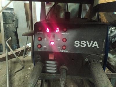

Рядом стоит зарядное полуавтомат ССВА-180. На нём точно также: сперва выставляем к примеру 6 ампер ток, напряжение к примеру по умолчанию зашито 14,5 вольт. Ждём, пока напряжение достигнет 14,5 вольт, полуавтомат пикает, отключает ток. Ставим 5 ампер, через 20 минут пикает, ставим 4 ампера, и так далее.
:laugh: :-D ;-D
Уважаемый, вы увидели то чего в таком ЗУ нет и никогда не было.
Это ЗУ (то что вы купили) это обычный блок питания от РС, в котором вместо 12в выход увеличен до 15.0вольт. всего-то.
иногда еще ставят "крутилку" которой можно выставить то напряжение которое вам хочется, хоть 18вольт.
а на выходе этого БП АТХ стоит китайский вольтметр+амперметр, который тупо показывает что у вас на выходе - напряжение и ток. Вот такой:
Никаких других "мозгов" у этого ЗУ нет и никогда не было.
никакой "отслеживает ток" там НЕТ.
То что вы видите (снижение тока) есть результат Физического процесса, порождаемого разницей напряжений между АКБ и вашим блоком питания. Чем больше напряжение на АКБ, тем меньше разница напряжений БП-АКБ, и тем меньше ток заряда.
Все просто  :hello:
Никоим образом это не связано с реальным зарядом АКБ. Т.е. если у вас разрушена пластины или сильная сульфатация внутри АКБ, то напряжение на АКБ быстро поднимется выше 14.0вольт, и это приведет к сильному падению тока заряда.

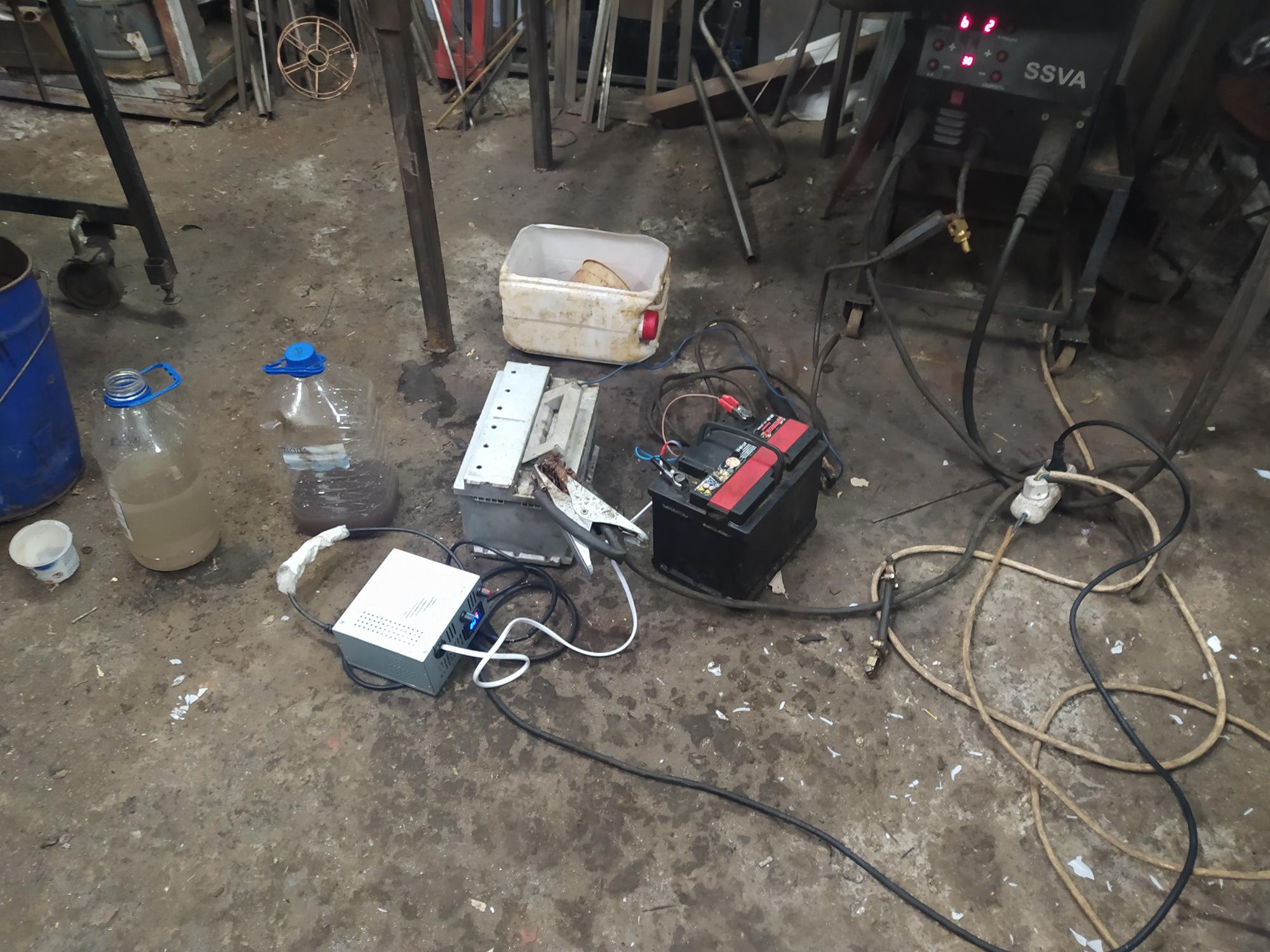

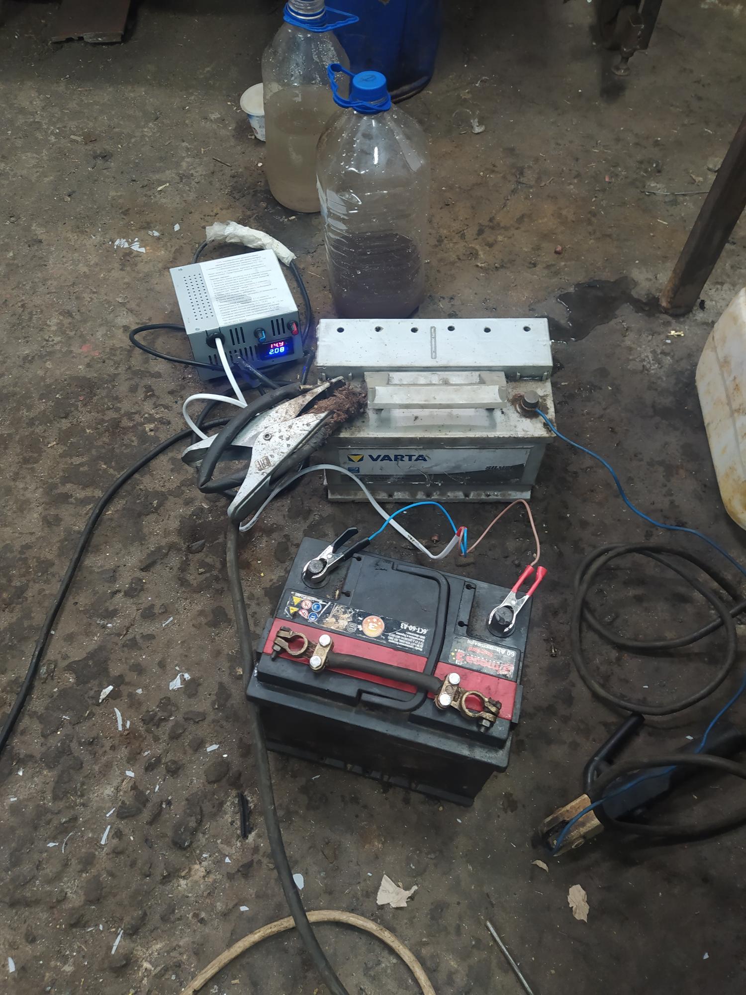

Посмотрим, вот такая просверленная необслуживаемая варта сильвер дайнамикс стоит у меня на заряде на фото. То ли сильная сульфатация, то ли осыпалась обмазка. берёт она не больше 2 ампер заряда, и то недолго, так и есть, напруга поднимается и зарядное выключается. при этом напряжение в покое 11,9 вольт.
я залил в неё водичку, попробую зарядить на водичке малым током. говорят, при низкой плотности электролита можно растворить сульфатную корку, которая не пускает кислоту вглубь обмазки.
Насчёт "отслеживает" то по сравнению с ССВА, "отслеживает." ССВА заряжает жесткой стабильной постоянной силой тока, при подъёме напруги выше некоторого значения делает ток 0, и ждёт, пока напруга опустится.
Этот же "хитрей" делает -  балансирует уменьшением силы тока, чтобы не подойти к ограничению по напряжению. У меня впечатление, что там где то есть обратная связь по напряжению. Причём срабатывает она не по достижению заданой напруги, а при приближении к ней.

Разобрался как работает крутилка силы тока.
Я крутил её около среднего положения, а это 10 ампер.
Оказалось, что надо было крутить в самом начале, там как раз и было 1-2-3 ампера.
И ток в ней не задаётся который надо держать, а ОГРАНИЧИВАЕТСЯ. То есть нельзя принудительно задать заряженному аккумулятору 10 ампер, можно только снизить ток ниже той силы, которую аккумулятор сам по себе сосёт из зарядного. То есть это не задатчик тока, а его срезатель. )
Вот допустим аккумулятор потребляет 2,8 ампера, а ручкой можно уменьшить до 1 ампера, к примеру.
Аккумулятор ВАРТА похоже дохлый, всю ночь стоял на ССВА 1 амперном токе с водой дистиллированной, зарядка с амперметром показала 15 вольт и 0,3 ампера.  В одной банке ареометр всплыл чуть выше других, в остальных почти не всплыл.
пробовал раскачать его сварочником - фиг там, не хочет. Наверное, осыпались пластины?????
